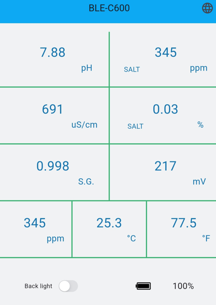

cihaz geldi değerler aşağıdaki gibi. şu an için membran çıkışını ölçme fırsatım olmadı.
musluktan akan
yarı açık paralel vana baypaslı mineal filtre arıtma çıkışı

Cihaz çok yeni galiba orp çok artıda , alkali filtre ne var ? Bypas vana kullanırken de eksiye düşmez , ben düştüğünü görmedim . Saf su karışınca hep artıya çıkıyor orp . Hızlı akışta alkali filtreniz ne ise sonda kullansanız , orp veriyorsa filtre sizin için daha iyi olacaktır antioksidan su içme açısından . Benim için önemli değil diyorsanız böyle de kalabilir .
Bu mesajda bahsedilenler: @Elektrotek

20 gün falan oldu alkali puretron olandan almıştım. sistem tanksız ve mineral sonrası karbon var. vana tam kapalı da ayrıca denerim

Bizimle de paylaşırsanız çok seviniriz , yine olmazsa alkali filtreyi en sona takıp hızlı akış yaparak da deneyebilirsiniz .
