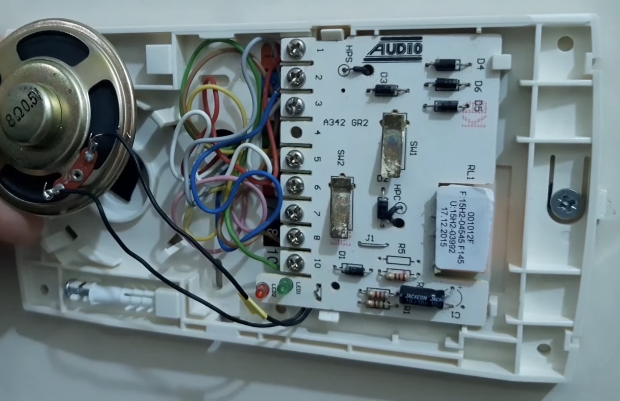

Arkadaşlar, evimde audio se201 model çok eski bir kapı otomatı/diafon sistemi var. Bağlantılar şöyle.
< Resime gitmek için tıklayın >,
Bu diafondan wemos d1 miniye güç vermek istiyorum. Bağlantı dökümanı felan bulamadım diafona ait.. Wemosa nasıl güç verebilirim bundan? HPC ve HPS yazan kısımlar speakera giden +/- bağlantılar. Wemosu burdan besleyebilir miyim?
