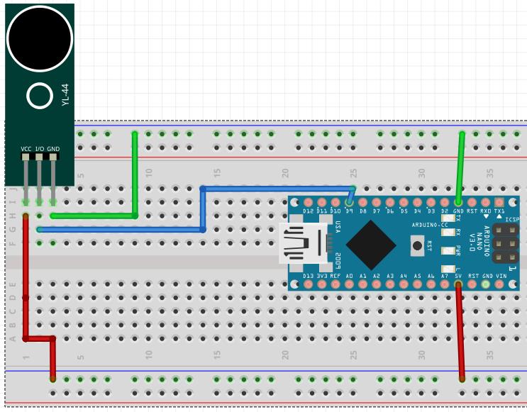

Merhaba herkese.
Arduinoya başlayım dedim ama şu saatte başlarım Arduinosuna diyorum
Elimde Nano var ve bir de aktif buzzer. Netten örnek kod da buldum ama bi türlü ses çıkmıyor. Devreyi de fritzing diye bi şey bulup çizmeye çalıştım. Nerede yanlış yaptığıma bakabilir misiniz? Arduinoda blink çalıştı yani Nano sağlam, IDE ayarları doğru.
int buzzerPin = 12; //D9 buzzerın I/O Pini yaptık
void setup() {
pinMode(buzzerPin, OUTPUT); // buzzerPin çıkış olarak ayarladık
beep(150); //program başlarken bip bip sesi çıkacak
beep(150);
delay(1000); //1 sn gecikme
void loop() {
beep(150); //bipleyip 1 sn susacak
delay(1000);
void beep(unsigned char delayms) { //fonksiyon
analogWrite(buzzerPin, 120); //buzzer pini high yaptık
delay(delayms);
analogWrite(buzzerPin ,0); //buzzer pini low yaptık
delay(delayms);

6 yıl (9691 mesaj)
Syntax
analogWrite(pin, value)
Parameters
pin: the Arduino pin to write to. Allowed data types: int.
value: the duty cycle: between 0 (always off) and 255 (always on). Allowed data types: int.
Bu mesajda bahsedilenler: @husamsdu
6 yıl (2672 mesaj)
Orijinalden alıntı: Ayrıldı01
Cevap için teşekkürler. Oradaki dayı 0-255 arasında olmalıdır. DigitalWrite deneyim sonucu yazarım.
