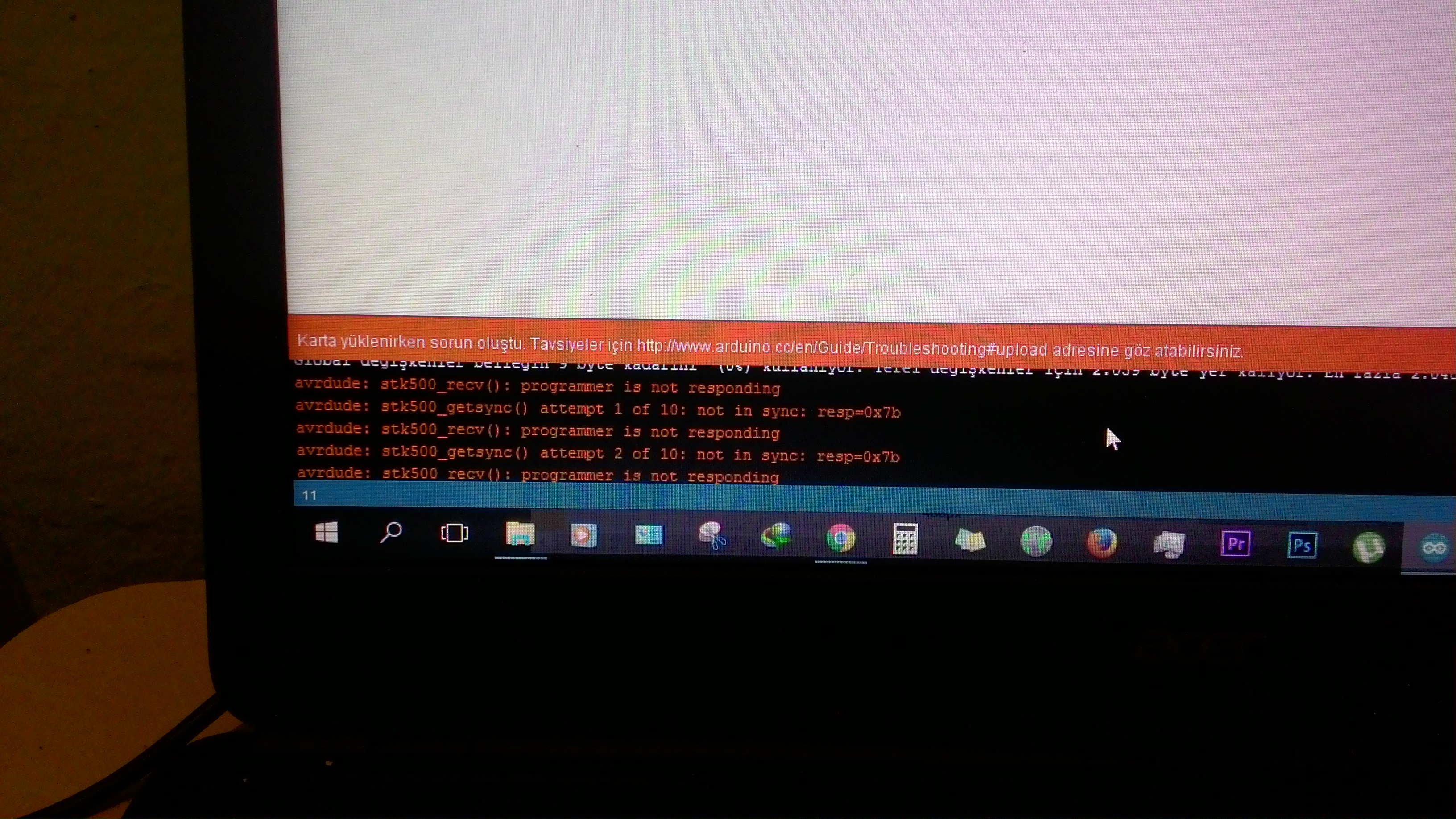

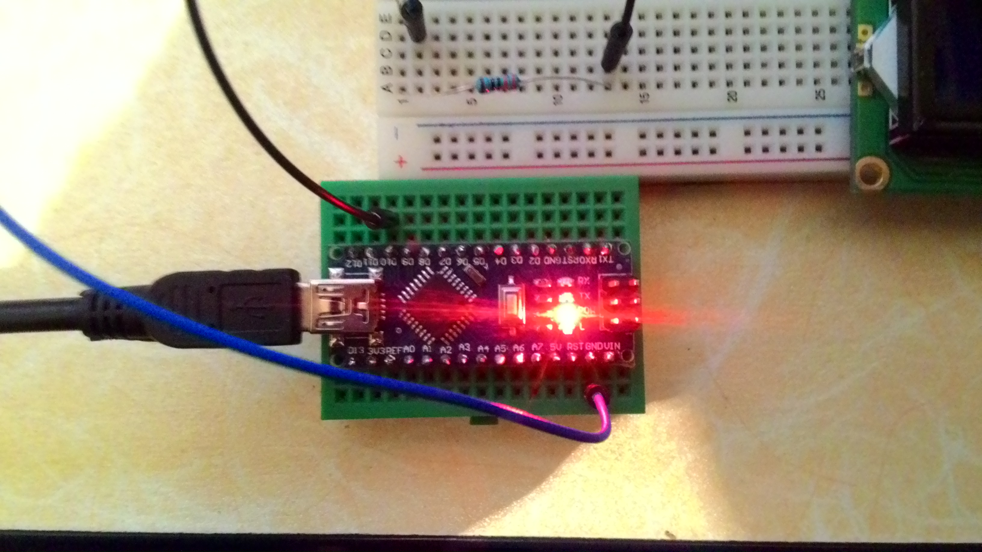

tüm arduinocu arakadaşlara slm ederim ben cinden aldığım ardunino nanoyu çalıştıramadım veyada driverini yüklemeyi başaramadım. Bunun gibi sorun yaşayan yada çözümü olan kardeşlerimi yardım için çağırıyorum.< Resime gitmek için tıklayın >
Nano için Arduino programında uygun modeli ve port numarasını doğru seçtiğinizden emin misiniz, Fotoğrafta gördüğüm nano robotdyn üretimi olanlara benziyor, iki tip te satışı var mega ATMega168 ile ATmega328. Arduino yazılımında nano yu seçmeniz yeterli geriye doğru port kalıyor. Onu da denetim masası, aygıt yöneticisinden kontrol edin. Kartın kendisi CH340G içerdiğinden ekstra bir sürücü yada karta gerek yok.
Bu mesajda bahsedilenler: @giohid
evet üzerinde atmel mega328p modelli cip var. portları dahi doğru seçtiğimden eminim ama cihazda tık yok, sadece kırmızı ledler yanıyor. malesef sorunu halledemedim :(
Bu mesajda bahsedilenler: @ogoksel
Muhtelemen arduino üzerindeki cg340g diye geçen usb haberleştirme çipinin driver ını yüklemeyediniz... Bende böyle bir hata ile karşılaşmıştım yanlış hatırlamıyorsam... Driver ı düzgün yükleyerek çözmüştüm ordan biliyorum...
ben grupta varım sanıyorum yokmuşum, uno rev3 kullanıyorum
hatayı buldum kardeşim. cihazı cinden aldığımız için içerisine cinli amcalar "bootloader" diye bir yazılım varmış onu yüklemedikleri için kullanamıyormuşum:( yüklemek içinde daha farklı bir kart ile yani anladığım kadarı ile atmega 328 olmaması gerekiyormuş. atmega 328 olamayan yeni bir arduino versiyonu alıp İsp pinleri ile yüklemem gerekiyor... Şuanda yabancı kaynaklardan öğrendiğim kadarı budur.

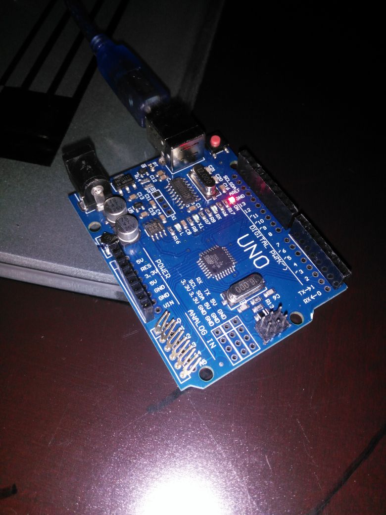

Arkadaşlar yeni aldım da nasıl?< Resime gitmek için tıklayın >
< Bu mesaj bu kişi tarafından değiştirildi Guest-BBB4A258C -- 7 Ekim 2016; 21:12:36 >
EEE bunun analog pinleri zedenlenmiş ama..

Arduino nuzun analog pinleri hasarlı hocam öyle kullanmanız sıkıntı olur...
Bu mesajda bahsedilenler: @Elektrofor
Orijinalden alıntı: burak23358
Pinler çalışıyor hocam oraya takmak için iki tarafı dışı pin bulabilirsem halledecem
