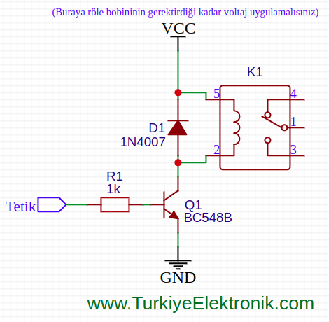

5 yıl (6043 mesaj)
transistörler sürerek, çıkış sinyalini yükseltebilirsin. ama röle modülünün içinde, bu devrenin olması gerekiyor. elinde malzeme varsa, aşağıdaki devreyle, modülü kontrol edebilirsin.

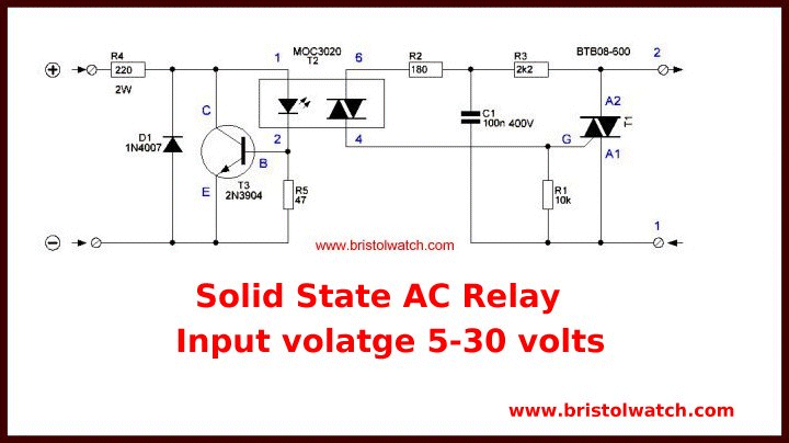

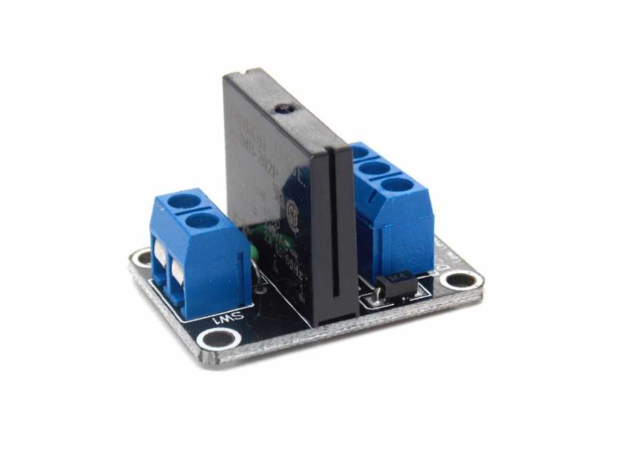

2 yıl (6043 mesaj)
resimdeki ssr ufak projeler için kullanılabilir. ama özel birşey arıyorsan, aşağıda ssr örnek devresini görebilirsin. triyak yerine tristörlü bir devre kullanabilirsin.
