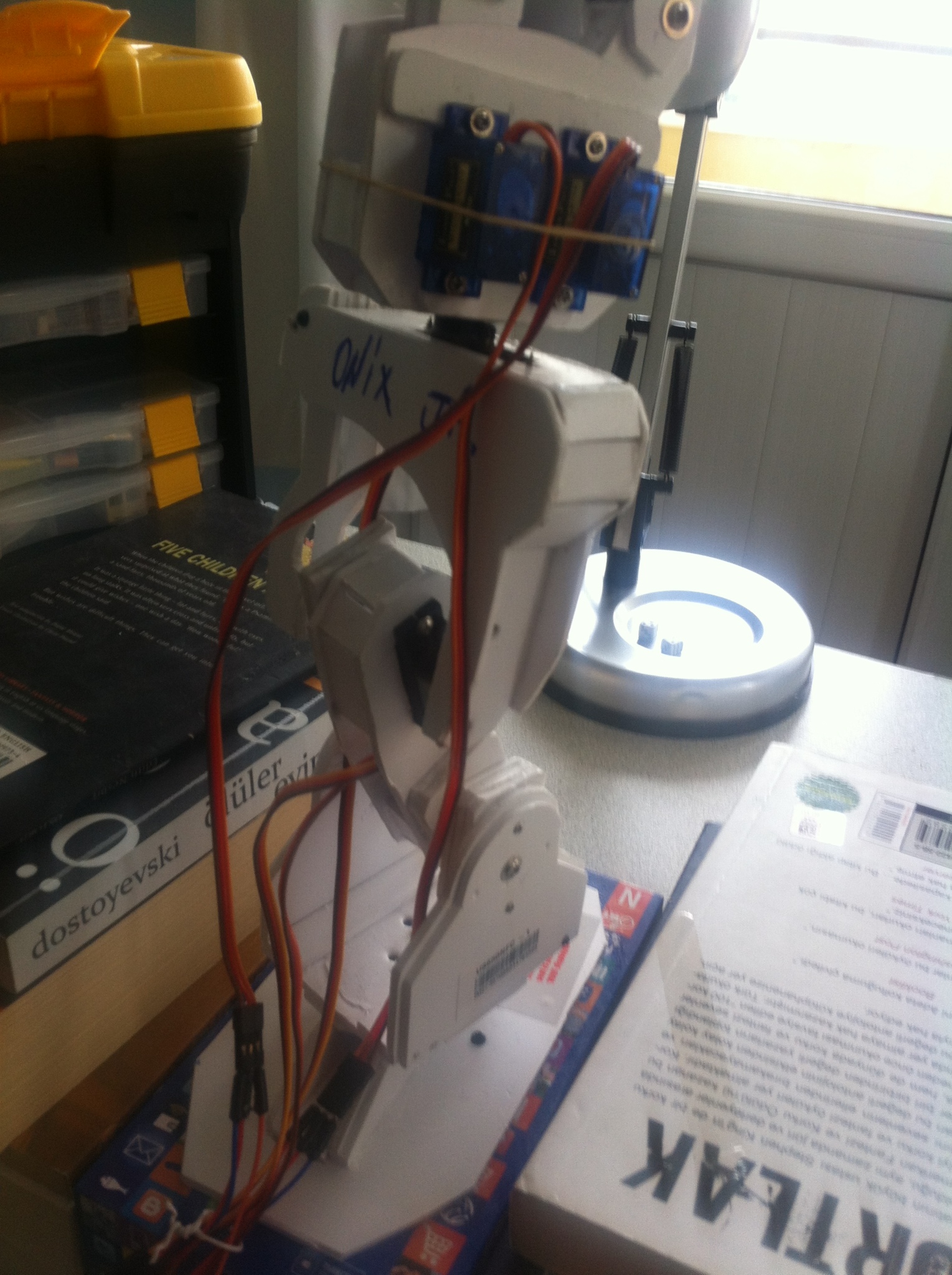

Arkadaşlar mehaba. Günlerdir bir robot kol projesi üzerinde çalışıyordum ve nihayet geçen gün bitirdim. Ancak bi türlü stabil çalışmasını sağlayamadım. Arduino sürekli reset atıyor ve motorlar titreme yapıyor sürekli. 6 adet servo motor ve 6 adet potansiyometre kullandım. Ayrıca arduino r3 geliştirme kartı kullandım programlamak için. Düzgün çalışmasını sağlayabilmem için ne yapmam gerekir acaba önerileriniz nedir.
Motor olarak 3 tane sg90 9g(kıskaçlar ve alt eklem) ve 3 tane mg90s servo(diğer eklemler) motor kullandım. 10k potans.
videoda normal gibi görünüyor çalışması. ilk çalışmada normaldi ama sonradan sıkıntı çıkmaya başladı. bir motora sinyal gönderdiğimde diğer motor titreşim yapıp sallamaya başlıyor. reset atıyor sürekli
elektronik aksamın fotoğrafı.

Galiba servolara guc yetmiyor. harici bir guc kaynagi ile denesene bir de.

benim de aklıma harici güç kaynağı geldi en başta başka bir çözüm yolu vardır belki diye umut ettim açıkcası. harici bir güç kaynağı alıcaz mecbur. cevabın için teşekkür ederim. peki nasıl bişey alabilirim bu konuda yardımcı olabilir misin. elektronik konularına pek hakim değilim.

Mekanik kısım ile ilgili yorum yapamam ancak servo motorların kablolarına ferrit nüve takarak sinyalleri filtrelemeyi deneyebilirsiniz.

Elinde eger usb cikisli tablet sarj adaptoru var ise onu kullan. muhtemelen yetecektir guc olarak . bilgisayarinin usb cikisi sadece 500mA verecektir. mesela bir ipad sarj cihazi 2A verebilir ve muhtemelen sana yeterli olacaktir. 5V 3A bir adaptor bulabilirsen calismalarini onunla yap.

Mekanik tasarım yaparken çıkan cevap fizik hesabıyla oluyor.
Gördüğüm kadarıyla Uno yu adaptörle besliyorsun. Güç probleminden önce şunu da dene;
Şimdi kodunu da kontrol ettim. Arduino Uno için şöyle bir tanımlama buldum. "PWM: 3, 5, 6, 9, 10, and 11. Provide 8-bit PWM output" Elindeki servo PWM çıkışı ile çalışıyorsa pinlerin konumlarını değiştir.
Uno ya donanımsal PWM vermeyen pinlerden PWM çıkışı istersen bunu yazılımsal olarak yapar. Dolayısıyla işlemci hızı buna yetişemeyebilir.
