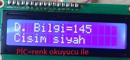

Rabbime şükürler olsun,,problemi çözdüm,görüntüyü aldık,,gerisi gelir biiznillah..
Yeşil LCD bozukmuş,,ama mavi yeni aldığım sağlam ama onun da driver'i olan PC8574 kartı bozukmuş.Bu gün aklıma geldi kartı söktüm,önce PİC renk okuyucu ile denedim sonuç süperdi.Hemen PC başına geçip bağlantıları yapıp Hello world'u yükledim sonuç kötüydü,,1-2 soru işareti çzgi mizgi,,derken,,kodlarını kendi modifiyem olan saat yazılımını yükledim.Pot ile son ayarı verdim.Sonuç resimde görüldüğü gibi mükemmeld,,olumluydu yani..Ne kadar çok sevindim anlatamam.Çünkü arduino hk. ilerlememde bu bana bir manevi engel olmuştu.Hamd olsun bu engel kalkınca ufkum genişledi,yeni projelere umudum geldi..

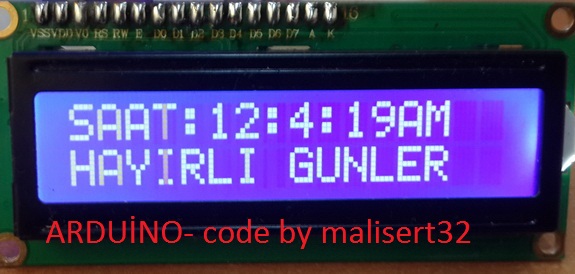

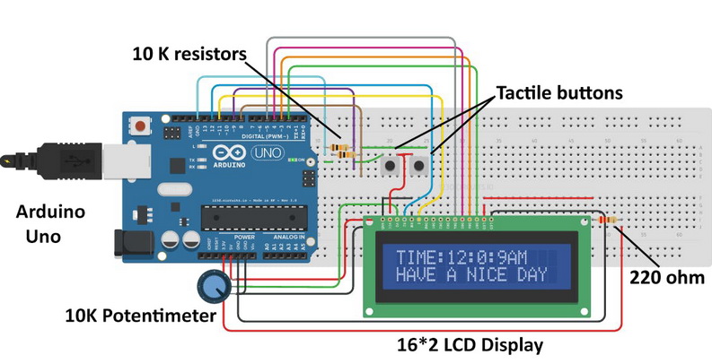

Bu çalışan saat devresi ve kodlarını paylaşmakla sevincimi paylaşmak isterim.Bağlantı aynen numaralarda yazıldığı gibi.
Digital Winding Clock - Arduino Clock for beginners
No RTC,
Just set it to exact time using the push buttons each time you switch on the clock
Made by Techno (s??o? ??ןuu?)
Feel free to modify

8 yıl (3407 mesaj)
Bu resim saat bağ< Resime gitmek için tıklayın >lantısı için;
8 yıl (3407 mesaj)

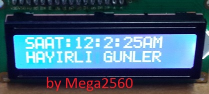

Aynı yazılımı MEGA2560'a yükledim,pinler aynı numara,sonuç olumlu ve gayet güzel...< Resime gitmek için tıklayın >< Resime gitmek için tıklayın >

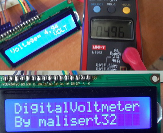

LCD ile kayan yazı tamamdır. Video linki;https://youtu.be/uTv1L62xO5g
Bu arada dijital voltmetre de tamamdır.Dün solar şarj kontrolunun da net sonucunu aldım.Arduino ile,doluluk oranı %0,6-%99,7 arası değişimle akü şarjı sağlanıyor.Özellikle yarım yüklerde daha net ve daha kararlı çalışacağını düşünüyorum.< Resime gitmek için tıklayın >

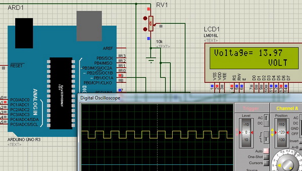

Olumlu sonucunu aldığım solar şarj yazılımı+LCD voltmetre yazılımını birleştirdim.Birleştirme de yerler çok önemli,dikkatli olunmalı.Bir parantez hatası olumsuz sonuç veriyor.Void setup void loop,,,yada çalıştırılacak-gösterilecek cihaz tanıtımı önemli. Ör; #include "LiquidCrystal.h"
Çok şükür ilerleme gayet güzel gidiyor.50hz tam sinüs inverter devresinde geri bildirimsiz sonuç aldığım gibi modifiye sinüs tam kontrol sağlayan inverter devresi de tamamdır.
Ayrıca Arduino ile smps devrelerde tam kontrollu istenilen frekans ve genlik ayarlı SMPS devre tasarımları da bitti.

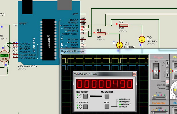

Arkadaşlar;Giriş-çıkış atamaları,süre, analog-dijital in-out konuları tamam ama galiba İf ve Else konularında takılıyorum.Daha doğrusu asıl çözemediğim konu;2 adet 50 Hz analog çıkış atayıp bu çıkışların bir analog in kontrolu ile genliklerini ayarlamak istiyorum.Dimmer ile ancak tek çıkış kontrolu ve 490 Hz.(default out) ile kontrol sağlıyorum.Ekleyeceğim resimde göreceğiniz gibi orjinalinde tek çıkış olan dimmerin çıkışlarını çoğaltabiliyorum ama maalesef bütün çıkışlar senkron çalışıyor.Yani ben istiyorum ki bu resimdeki gibi değil,,2 çıkış sıra ile HIGH-LOW olsun ama hem analog hemde 50 Hz. olsun.Bende bir giriş kontrolu ile bu sıralı 2 çıkışın genliğini kontrol edebileyim.Nasıl yapabilirim acaba?< Resime gitmek için tıklayın >
8 yıl (3407 mesaj)
Bahsettiğim senkron 2 çıkışlı devrenin yazılımını ekleyeyim ki bilen bir arkadaş belki üzerinde modifiye ederek durumu izah eder.
int ledPin_0 = 9; // LED connected to digital pin 9
int ledPin_1 = 10;
int analogPin = A0; // potentiometer connected to analog pin 3
int val = 0; // variable to store the read value
void setup()
pinMode(ledPin_0, OUTPUT); // sets the pin as output
pinMode(ledPin_1, OUTPUT); // sets the pin as output
void loop()
val = analogRead(analogPin); // read the input pin
analogWrite(ledPin_0, val / 0.3); // analogRead values go from 0 to 1023, analogWrite values from 0 to 255
analogWrite(ledPin_1, val / 0.3); //
8 yıl (3407 mesaj)

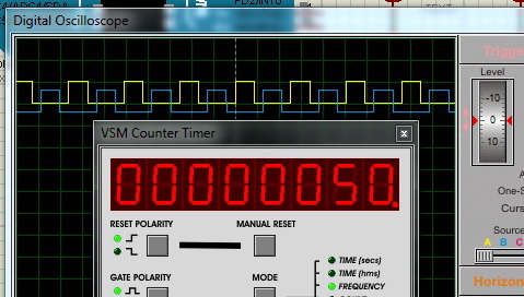

Yapmak istediğim şu eklediğim resimdeki gibi 50Hz 2 çıkışlı %45-50 doluluk oranlı çıkışı,,bir analaog uyartımla (ör;analog0 voltajı milivolt bazında yükseldikçe çıkışların genliği düşecek,azalacak).Max. atama yapılan noktada genlik sıfıra düşmüş olacak,,hepsi bu.
Ben şu anda çıkış frekansını,genliğini ayar edip çıkış alıyorum.Ama maalesef analog uyartımla genliğini düşüremiyorum.Sadece tam açıp tam kapatabiliyorum.Ör;Analog0=girişi 2,5V olduğunda tam kapanıyor,2,4V'da tam açılıyor.Bu da benim istediğim değil...< Resime gitmek için tıklayın >
< Bu mesaj bu kişi tarafından değiştirildi malisert32 -- 30 Ağustos 2017; 22:55:55 >
8 yıl (8718 mesaj)
Arduinonun hazır fonksiyonları ile detaylı şekilde frekans/genlik ayarlamak zor. Register seviyesine inmek gerekebilir. Hangi arduinoyu kullanıyorsunuz?
