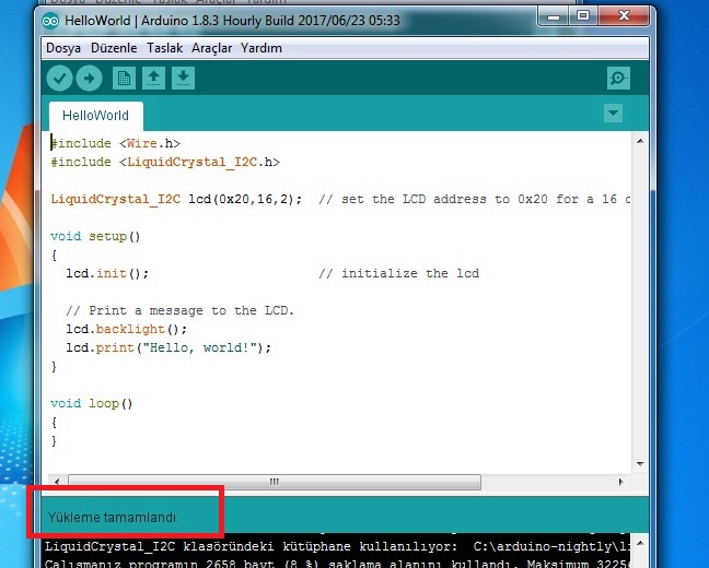

Sayın symbolcu;yazılımsal olsa yükleme hata verirdi.Pin atamalarını değiştiriyorum,ters çeviriyorum hepsinde pro. yüklemede problem yok.Artık kendi yazdıklarımdan geçtim,,örnek kodları birebir yüklüyorum yine yok.
Sayın TuRkiShCowboy;pot ile kareler siliniyor,geliyor.Hello world belki 10 defa yükledim nafile.
Şu eklediğim resimlerde görüldüğü gibi,yüklemede problem yok,ekran çalışıyor,pot ile azalıp çoğalıyor.Daha başka problem ne olabilir ki?

Yazılımı yükleyebilmeniz yazılımın doğru olduğunu kanıtlanamaz programlama ile ilgili en temek kural budur diyebilirim görünüşte kodunuz çalışıyor olabilir ancak belkide libary'nizde var olan bir bozukluktan dolayı çalışmıyor olabilir . Eğer elinizde libary ve kulladığınız kodu buraya yüklerseniz bakıp size kesin birşey söyliyebilirim.

i2c ekranı kullanırken; kodda 0x20 yazan yeri 0x27 yapın ve tekrar yükleyin kodu. İşin mantığını anlatacağım.
8 yıl (844 mesaj)
Evet elinizdeki ic2 nin adresi 0x27 hatta diger adresleride paylasiyorum
000 = 0x27 011 = 0x24 110 = 0x21
001 = 0x26 100 = 0x23 111 = 0x20
010 = 0x25 101 = 0x22
Ic2 nin sag alt tarafindaki jumper pinleri vardir a2 a1 ve a0 bu binlerin birbirine lehimlenenleri 1 adresi boşta olanlari 0 degeri alır.
8 yıl (3407 mesaj)
0,20-0,21-0,22-0,23-0,24-0,25-0,26-0,27 hepsini de denedim.yalnız bendeki driverin A0,,A1 ve A2 uçları boşta.Ölçtüğümde (driver tarafındaki bütün uçları 5VDC gösteriyor.Demek ki bunlardan birine jumper ben atacağım o zaman.Yani ben bu haliyle hiç dokunmadan çalışacağını düşünüyordum.Aslında bir ucunu GND'ye bağlarsam kısa devre yapar bozarım diye düşünmüştüm.
Eğer uçlardan biri GND'ye bağlanacaksa hemen yapabilirim.
8 yıl (3407 mesaj)
Örneğin şu şemadaki gibi A0,A1,A2 uçlara göre plân yaparak yüklediğimizde 0,27 ile LCD çalışması gerekir.Ama maalesef çalışmadı demek ki LCd problemli diye düşünüyorum.Zaten problemli ben en iyisi A0,A1 ve A2 uçları sırasıla GND'ye bağlayıp bir daha yükleme yapayım.< Resime gitmek için tıklayın >
