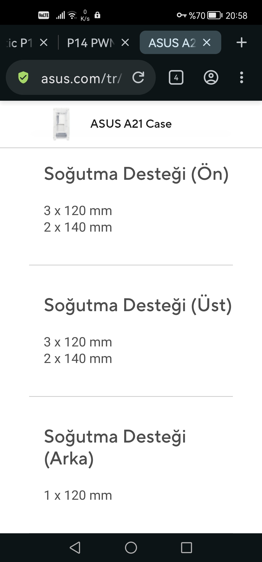

Destek varsa, arkadaki egzoz için (markadan bağımsız) 14 cm'lik fan almanız bariz etki yapar...
Ekleme/Düzeltme:
Sitesinden baktım
https://www.asus.com/tr/motherboards-components/cases/asus/asus-a21-case/techspec/
Arkada destek 12 cm imiş. Ayrıca Üst kısım da varmış.
Neyse, işi iyi bilenlere bırakma vaktim geldi.
Şimdiden hayırlı olsun diyeyim...
