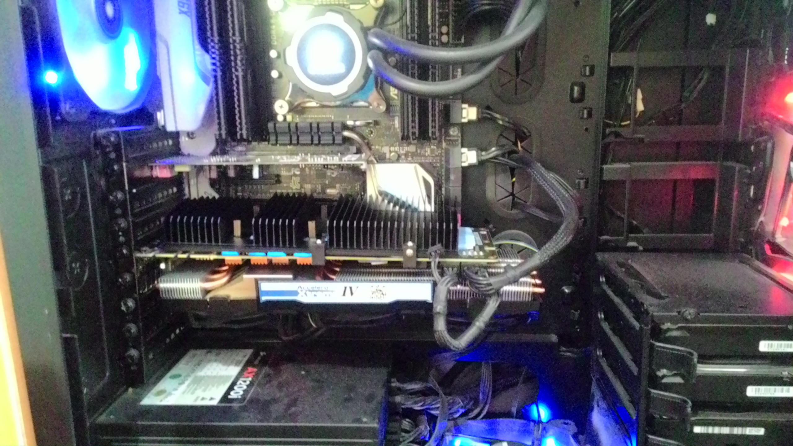

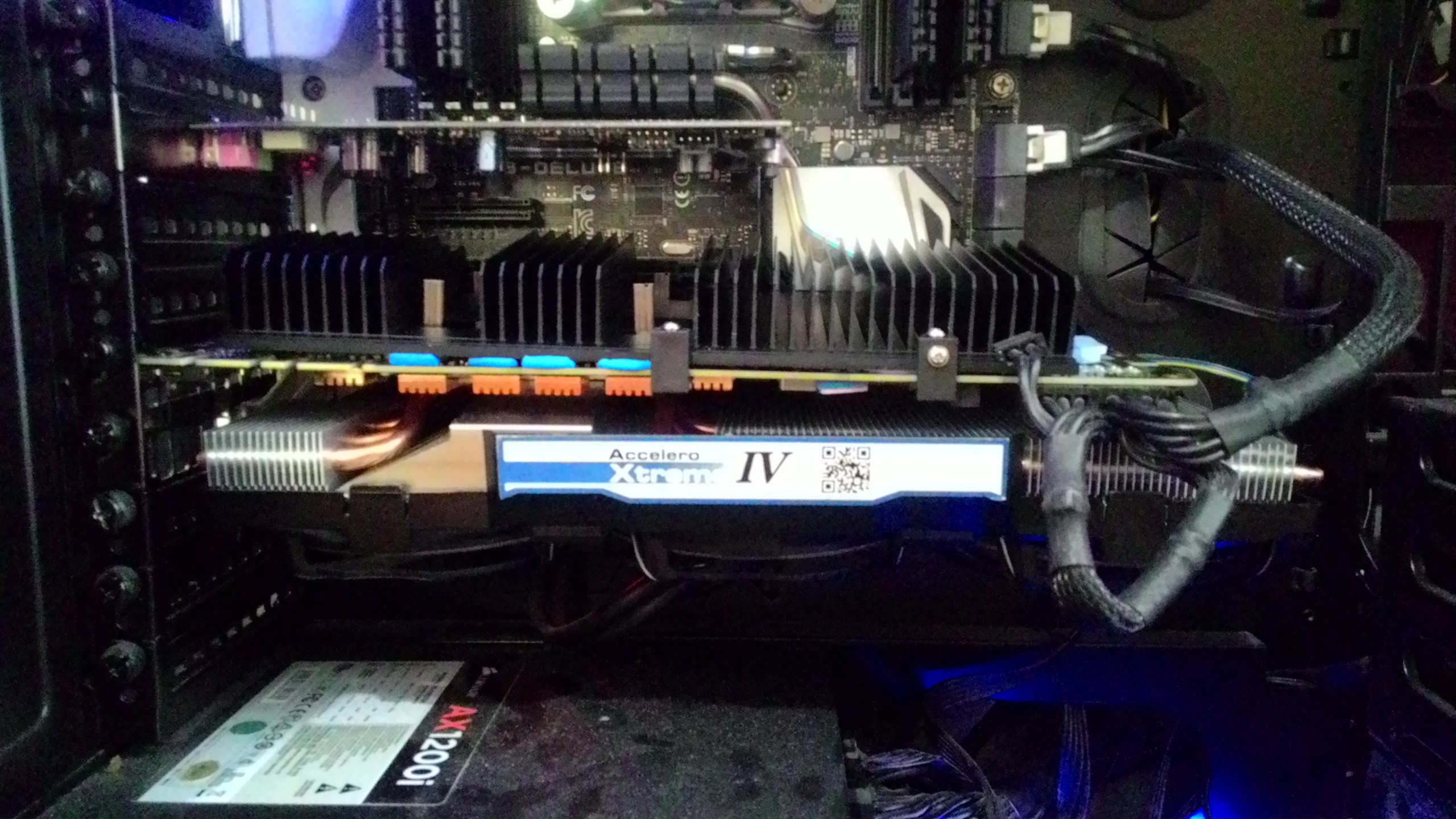

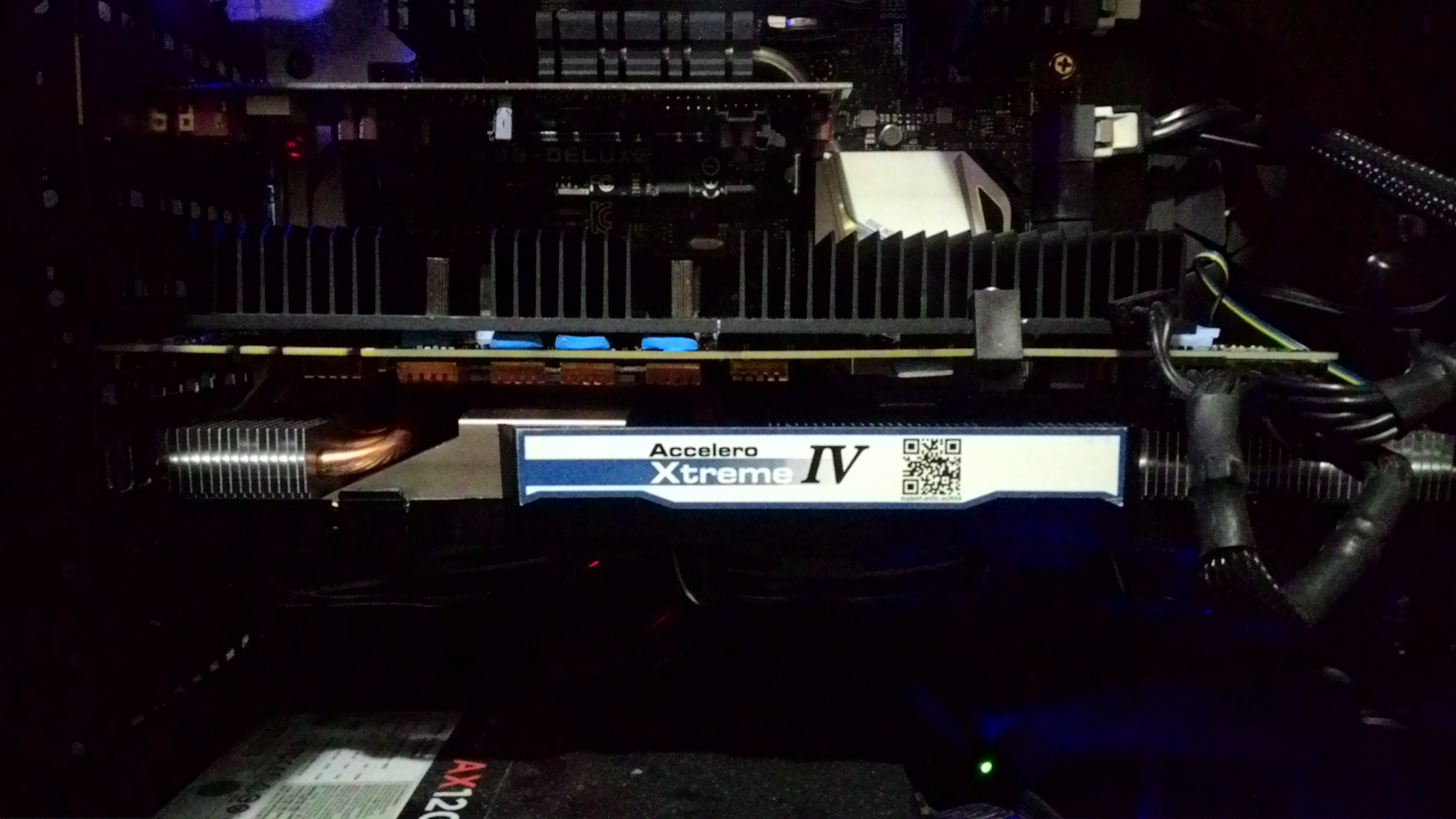

Arkadaşlar iyi günler.Bir süredir ekran kartıma yüksek değerlerde overclock yapmayı ve aynı zamanda da sessiz performans vermesi için uğraşıyordum.Ve sonunda 1.24V,1531/7800mhz hızlarında 7/24 kullanmaya elverişli hale getirdim. Önce NZXT Kraken G10 + H105 kullanıp işlemci soğutucumu değiştirmeyi düşündüm.Sonra Evga'nın Hybrid sıvı soğutma hazır sistemini düşündüm.Uyumsuz olunca vazgeçtim.Neyse geçen gün Youtube'da 1080 FE kartına Arctic Accelero Xtreme IV soğutucuyu takınca kartın buz gibi çalıştığını gösteren incelemeyi izledim.Daha sonra Amazon'da baktım ve kargo dahil 80 dolarlık fiyatı görünce soğudum.Yani 65 dolarlık Evga Hybrid soğutucundan bile pahalı olduğunu görünce,umutsuzca N11'e baktım ve 167 TL'ye buldum.Forumdan birkaç arkadaşa da danıştım ve pişman olmayacağımı garanti edince aldım.Neyse uzatmadan incelemeye geçelim.
Not:B.M.W nickli arkadaşıma önerilerinden dolayı ayrıca teşekkür ederim.

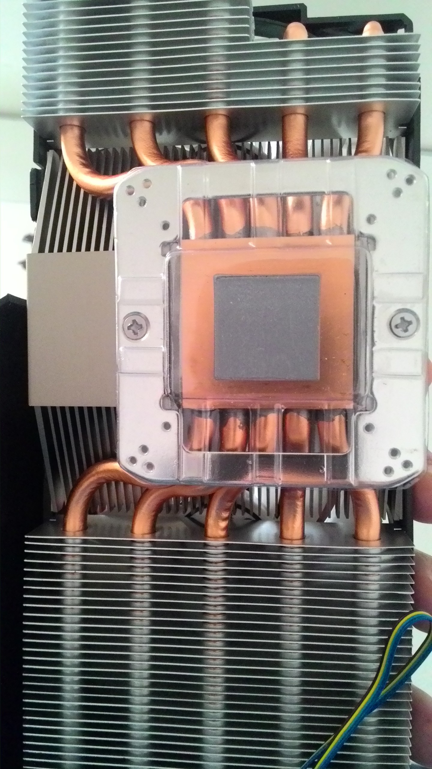

TEKNİK ÖZELLİKLER
* Fanla beraber yaklaşık 29 cm uzunluk (Kartın uzunluğu+5cm uzunluk)
* 5 adet 6mm'lik ısı iletim boruları
* Ortalama 650gr ağırlık
* HD4850/GTS250 ve üzerindeki her karta uyumlu
* 6 yıl garanti

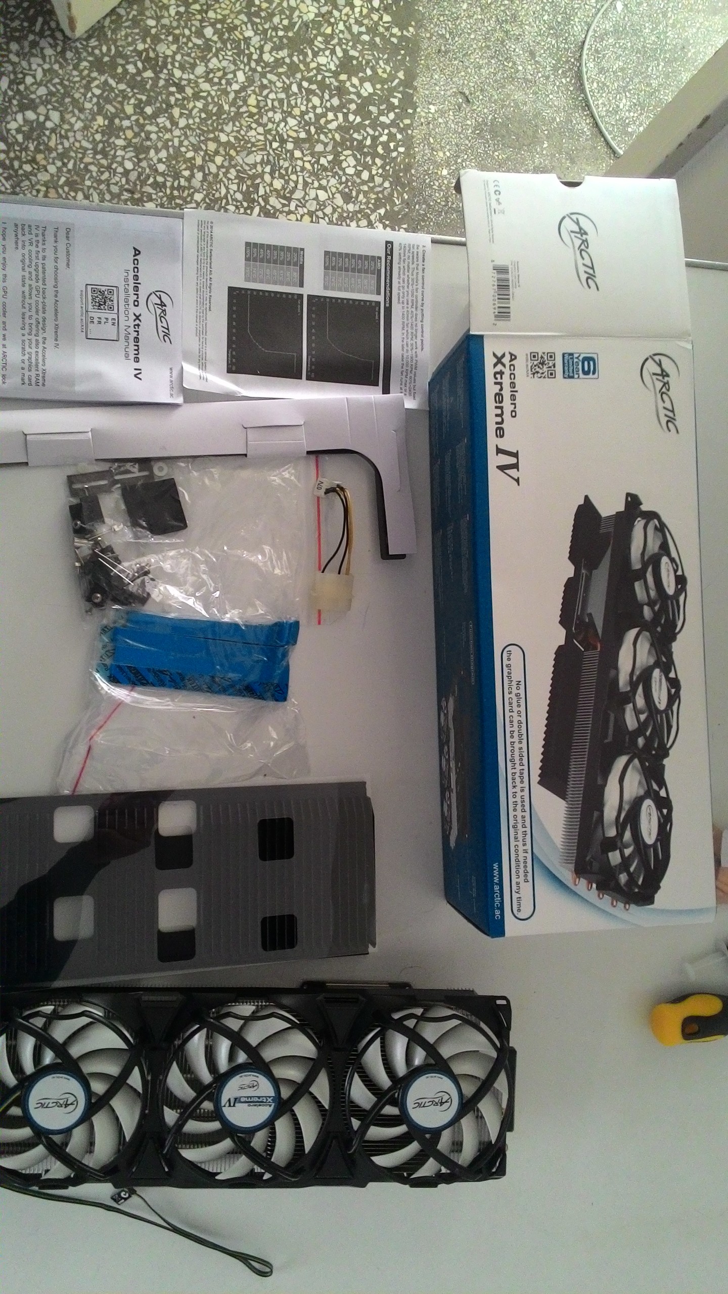

KUTU İÇERİĞİ VE GÖRSELLER
* Backplate
* Soğutucu Blok ve Fan
* Yeterince termal pad
* Gerekli vidalar
< Resime gitmek için tıklayın >< Resime gitmek için tıklayın >< Resime gitmek için tıklayın >< Resime gitmek için tıklayın >< Resime gitmek için tıklayın >

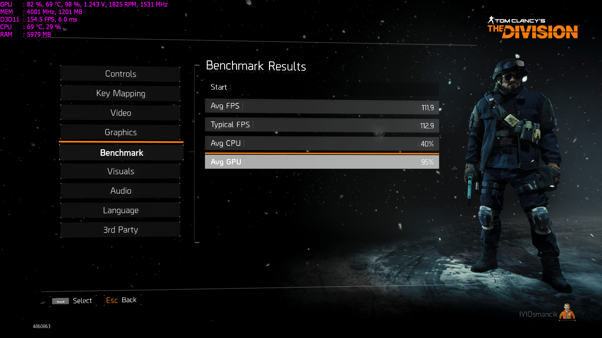

KULLANILAN YAZILIMLAR/OYUNLAR

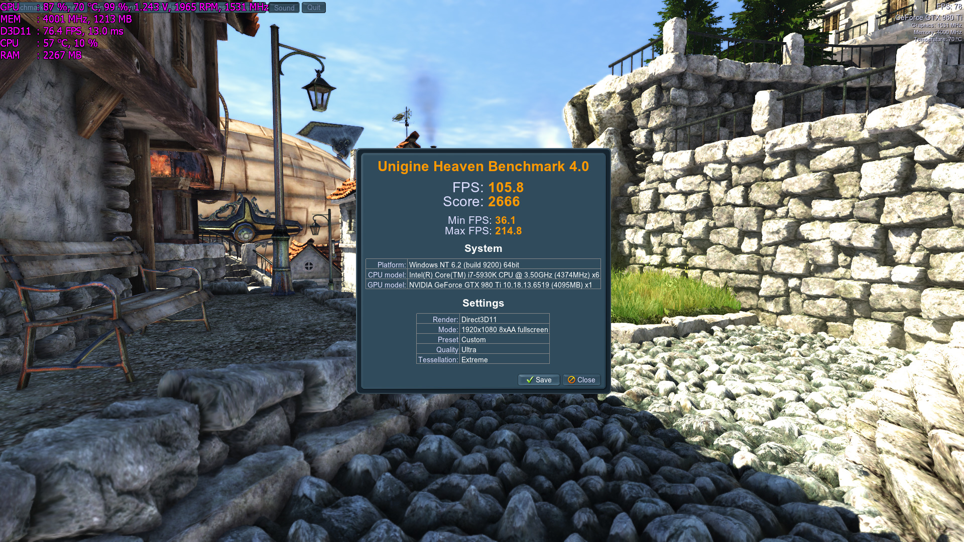

* Heaven 4

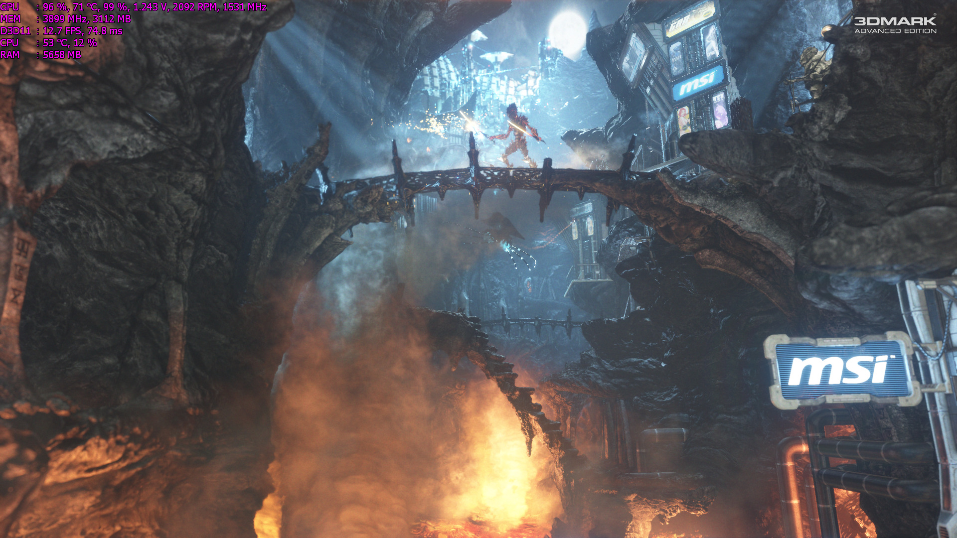

* 3D Mark
* The Division

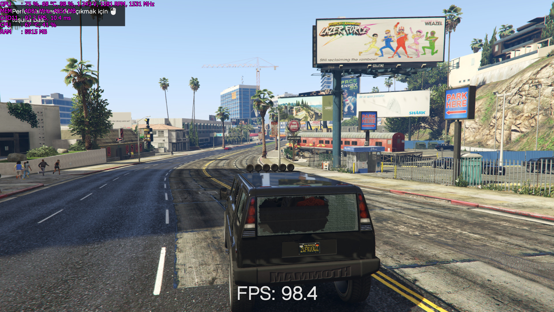

* GTA5
* Witcher 3
YAZILIM VE OYUN GÖRSELLERİ
< Resime gitmek için tıklayın >< Resime gitmek için tıklayın >< Resime gitmek için tıklayın >< Resime gitmek için tıklayın >< Resime gitmek için tıklayın >< Resime gitmek için tıklayın >< Resime gitmek için tıklayın >

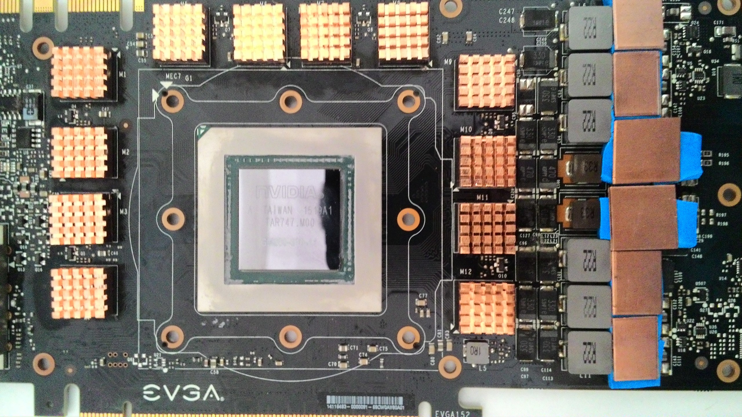

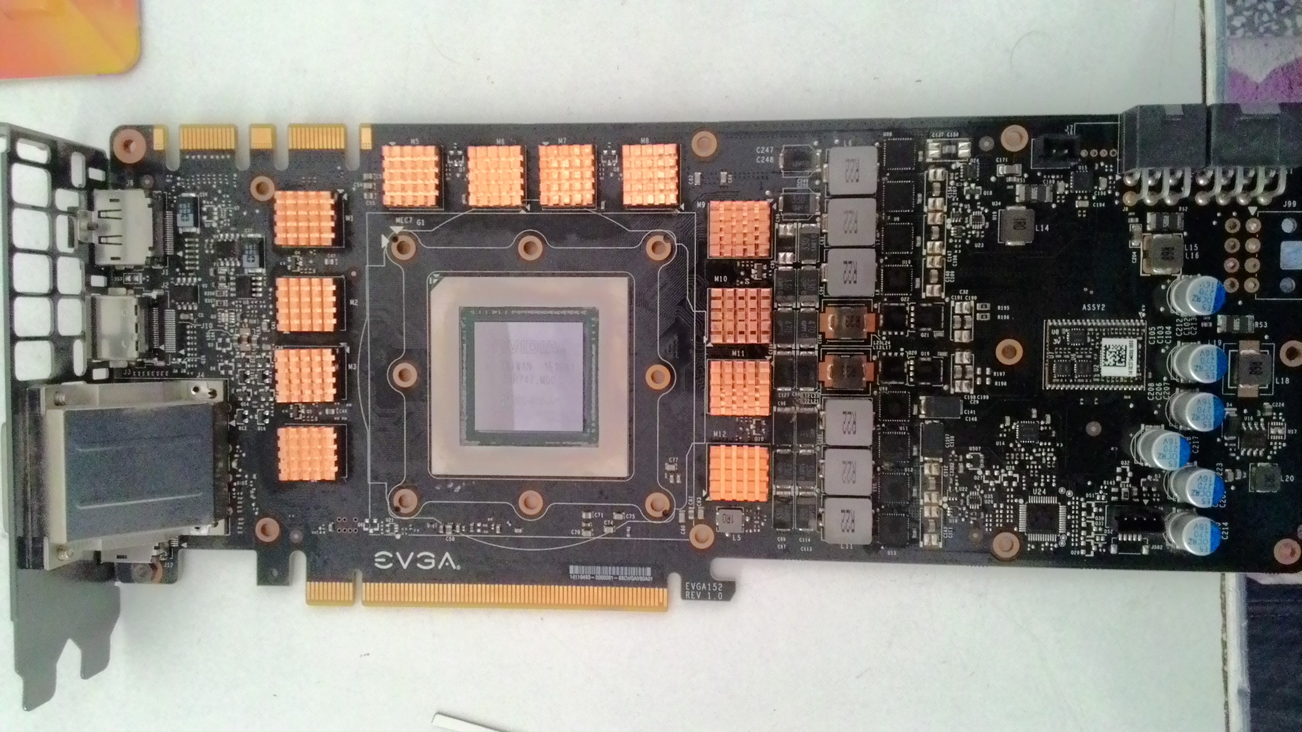

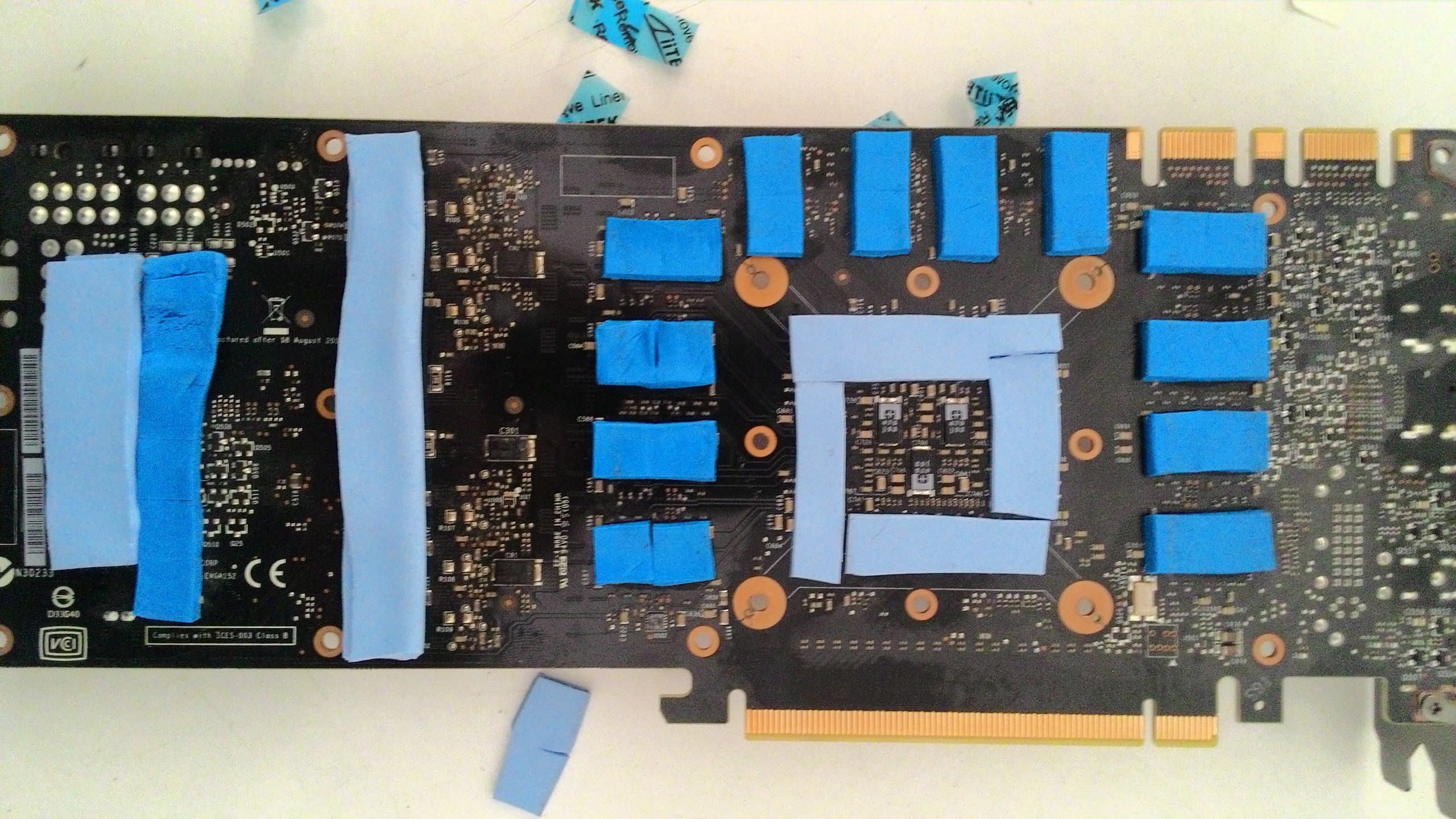

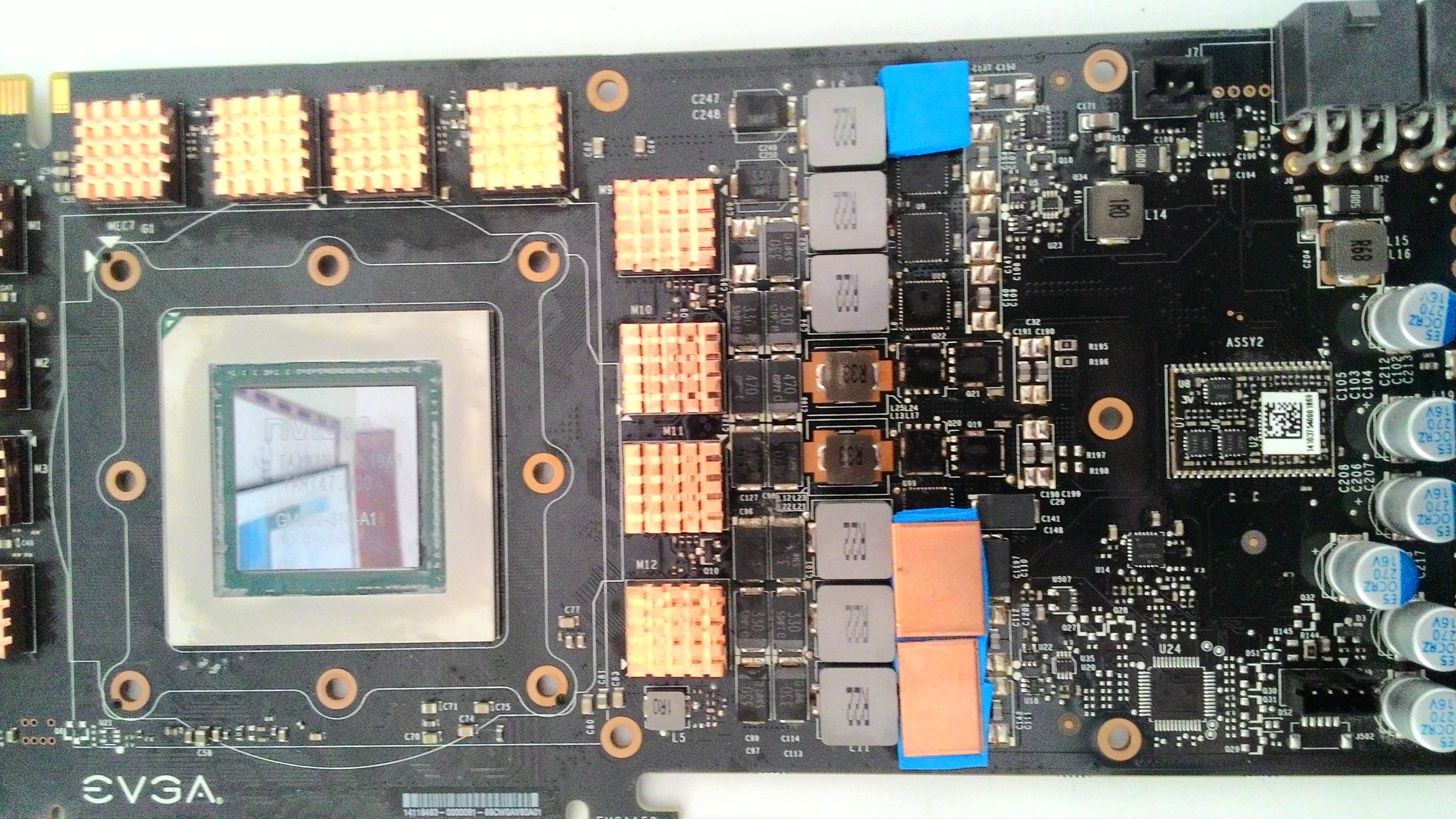

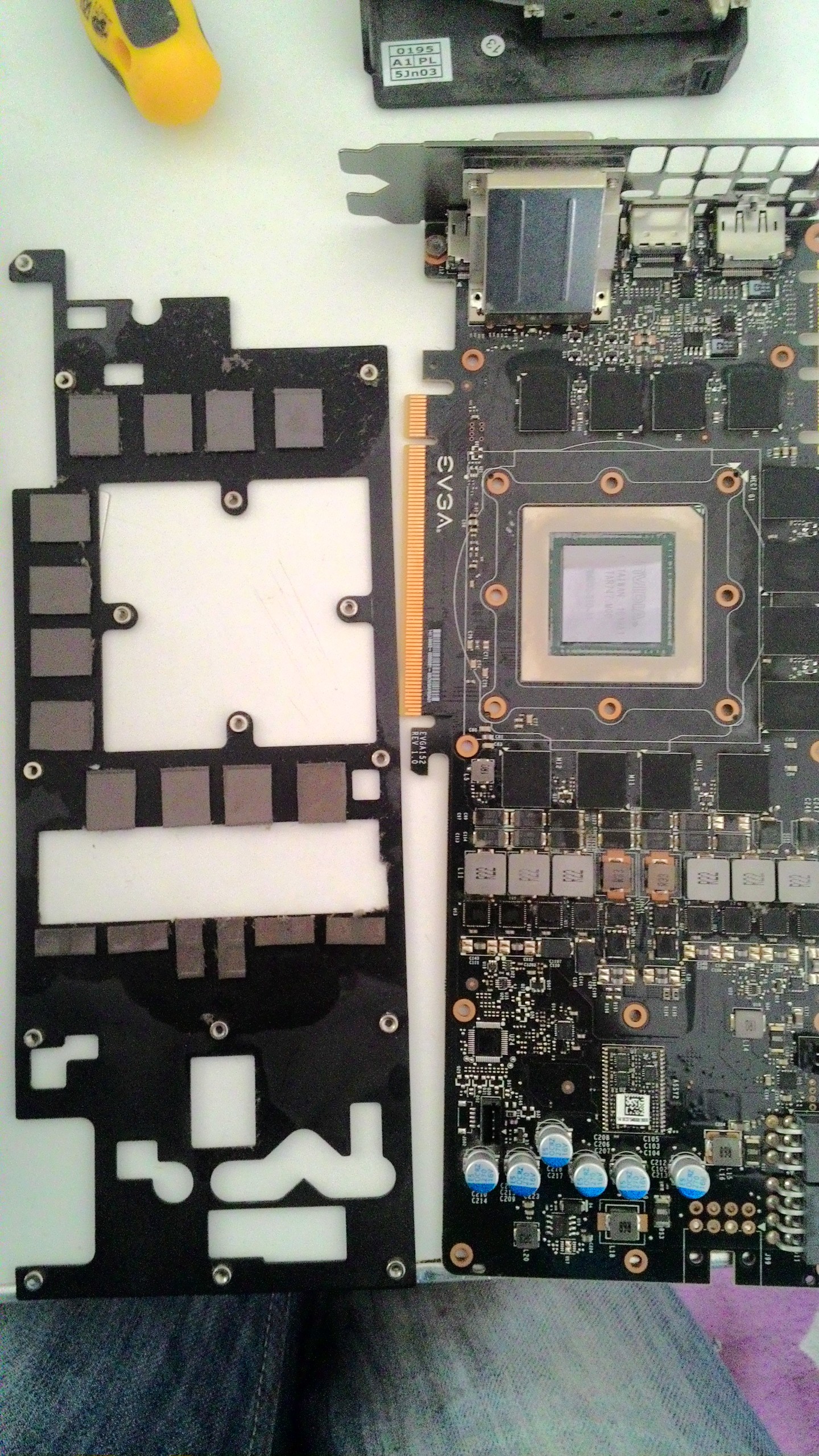

* Montajı zor ve uzun sürüyor.

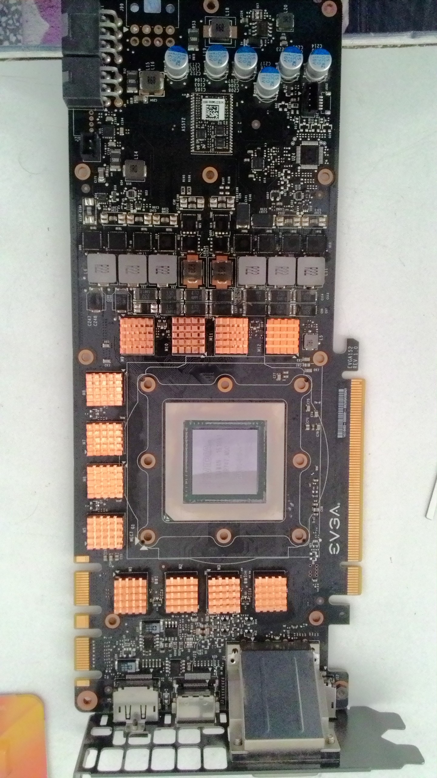

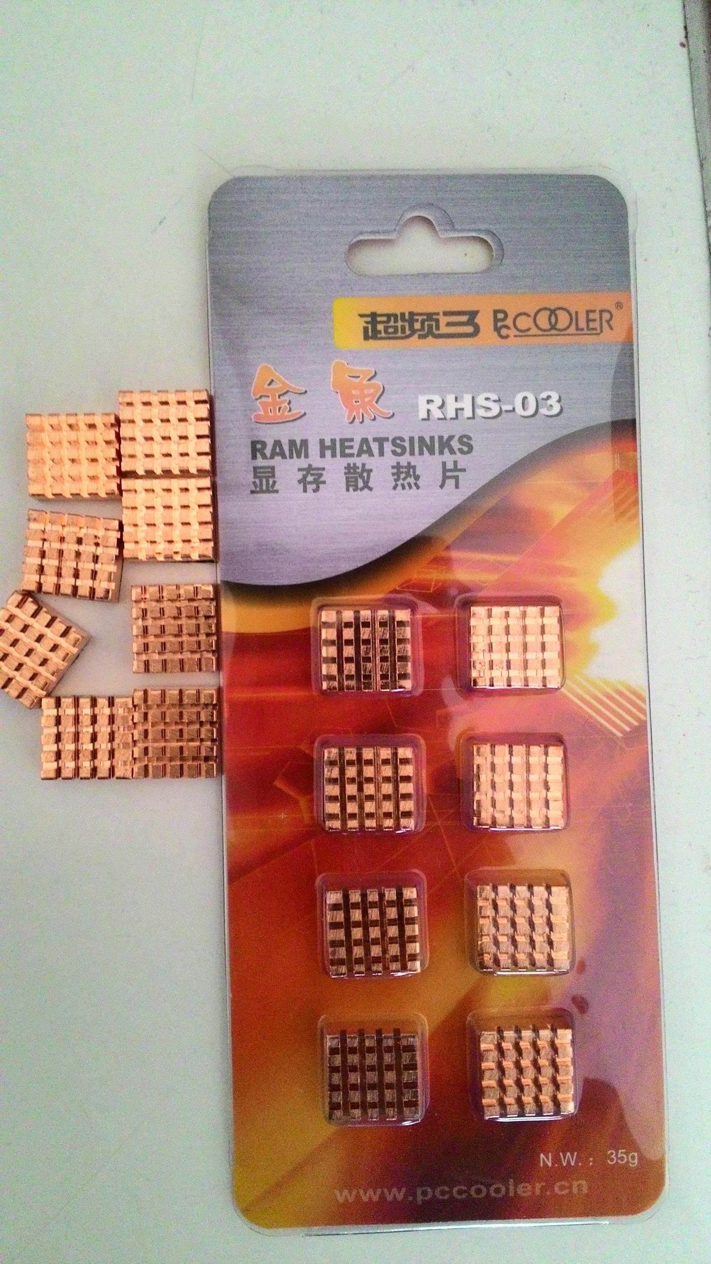

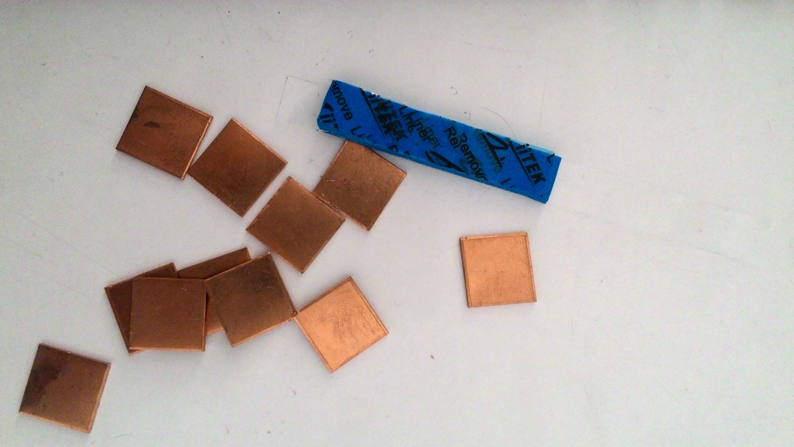

* Kutu içeriğinden bellekler için bakır ısı emici çıkmıyor.Ayrıca almak zorundasyız.
* Backplate'li 4,backplatesiz 3 slot yer kaplıyor.Yani aşırı yer kapladığı kesin.Anakartın birinci pci exp. slotunu kullandırtmadı bana.

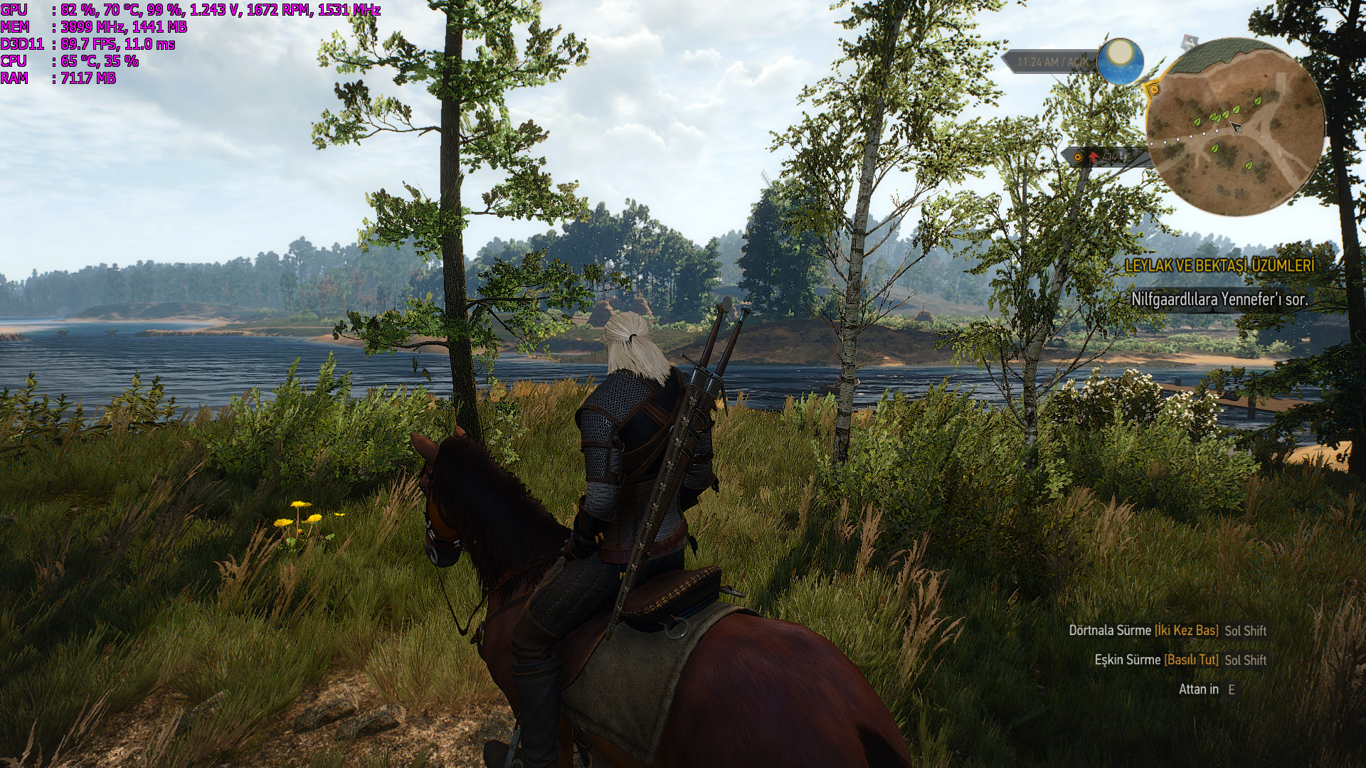

Soğutucu beklediğim gibi çok iyi soğutma performansı gösterdi.Üstelik 1600-1700 rpm civarında neredeyse hiç ses duymuyorsunuz.Sesin 30db'nin altında olduğu kesin.Tam fan devrinde(2100rpm) fan sesi duymaya başlıyorsunuz ama çok düşük seviyede.30 db civarı var ya da yoktur.Boşta 27-30 derece olan kart,ekstra overclocklu haldeki 980ti kartını 70 derecede sabit tutmayı başardı.Ve kesinlikle fiyatının hakkını verdi.Ürün kesinlikle f/p ürünü. Stok saat hızlarında,stok fan devrinde 77 derece çalışan Evga'nın başarısız ACX 2.0 soğutmasından sonra,1500mhz overclocklu kullanabilmek için 2600-2700rpm fan devrinde kullandıktan sonra,kart ilaç gibi geldi.Kendi kartının sesinden ve soğutmasından memnun olmayan herkese esinlikle öneriyorum.

Teşekkürler hocam.Kasanın konumu itibariyle biraz eğimli çekmek zorunda kalıyorum.Siz deyince tekrar kontrolünü yaptım.Sıkıntı görünmüyor.

Hayırlı olsun. Acep benim emektar hd7950 ye uyar mı biyle bişey
Tabii ki uyar hocam.Vramleri ve ısınan mosfet bölümünü soğuttuktan sonra sorun olmaz.

Hocam vrm bolgesine direk temas ediyormu sogutucu yoksa pasifmi sogutuyor vrm yi bende asus gtx 970 icin dusuniyorum fakat birde sorum olacak bendeki kart 1500 un uzerine cikinca valley de ekranda yirtilma yapiyor bu sogutucu ile daha serin calisacagi kesin acaba 1500 uzeri yine ayni yirtilmalar olurmu 1480 de kullaniyorum karti
Bu mesajda bahsedilenler: @AC Kiriklar
O biraz da kart stabil olmadığı zamanlarda oluyor.1545'te bahsettiğiniz yırtılmalar olurken.1531'de olmuyor benim kartımda mesela. VRM'ler için pasif soğutucu şart.En ufak şekilde temas etmiyor soğutucu blok.

Bu arada alıp montajını yapmak isteyen arkadaşlar için büyük kolaylık olmuş rehberiniz hem onların adına hem kendi adıma teşekkürler.

Teşekkür ederim.. Stok soğutucuyla overclock yaptığımda kartı 83 derecede sabitleyebilmem için fan devrini 2700rpm civarına yükseltmem gerekiyor.En fazla 3D Mark'ın 4K testinde 86-87 dereceyi gördüm.Oyunlarda 83 derece.Eğer hızları 1530mhz civarına yükseltirsem 3000rpm fan hızı gerekiyor oyunlarda 84 derece sabitlemesi için.3D Mark'ı açmaya korktum ve açmadım bu hızda.Bu da kulaklık takmadan bilgisayar başında oturmamı zorlaştırıyor. Hatta kulaklık takılıyken de fan sesi duyuyordum.Arctic ile 1600rpme kadar fan sesi duymuyorum.En fazla 3D Mark'ın 4K testinde 71-72 dereceyi gördüm.Oyunlarda 68-69 derece.

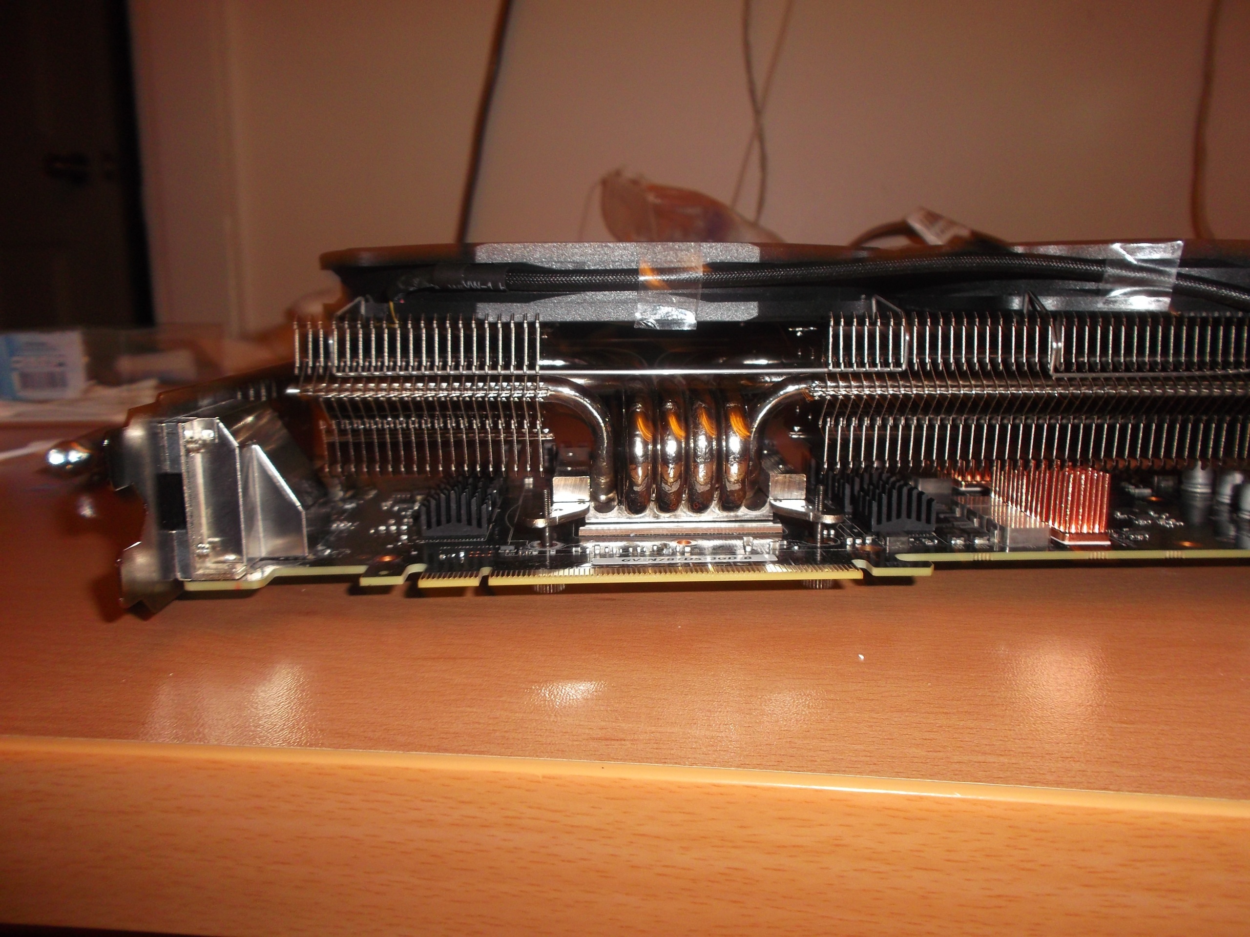

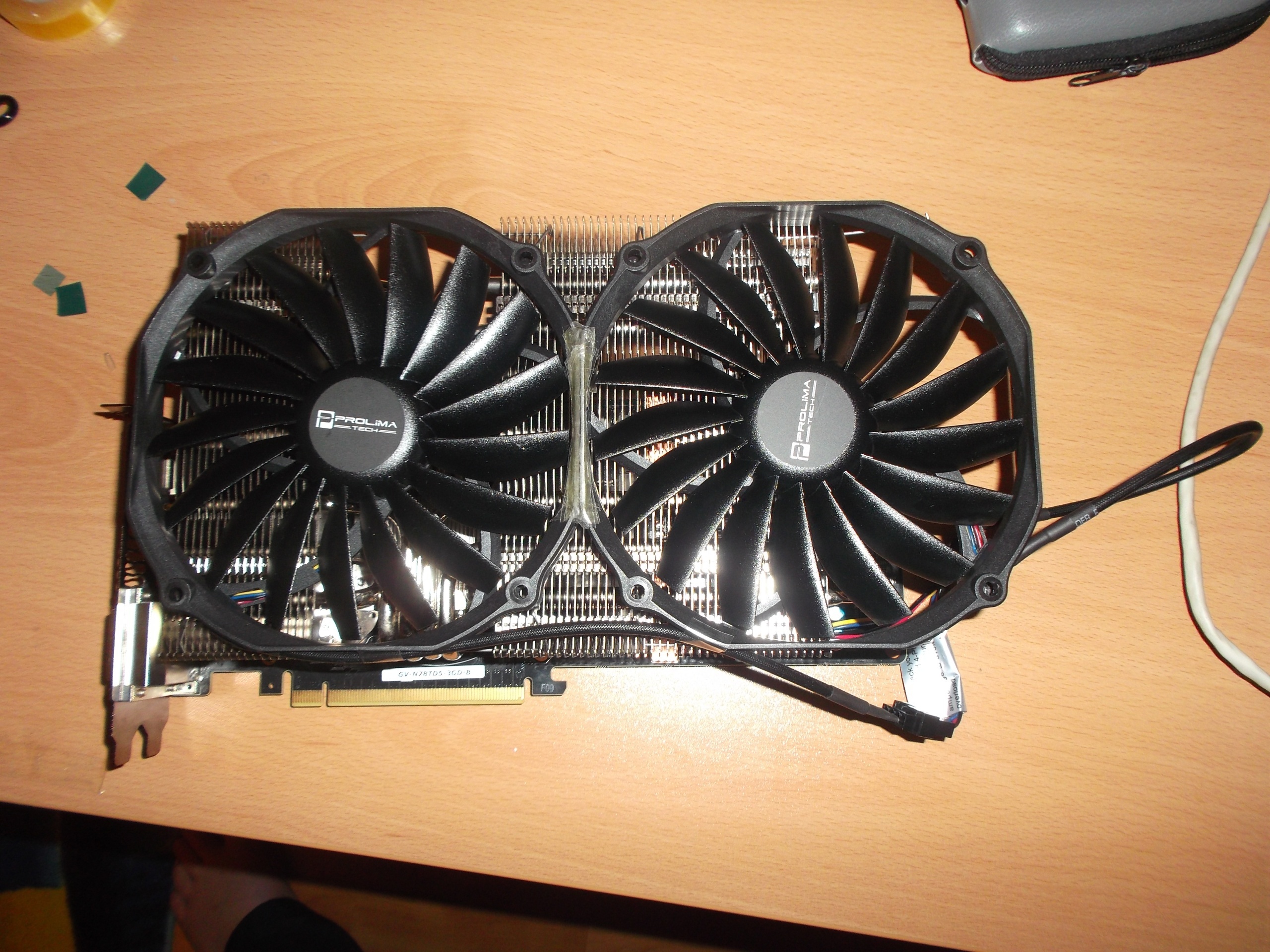

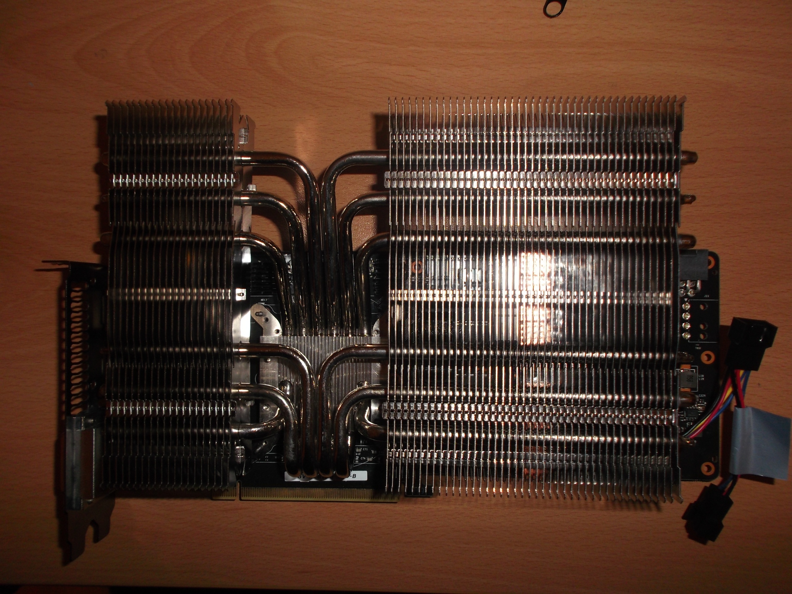

Ben de gecmiste, 780 Ti ile Prolimatech MK-26 sogutucu kullanmistim:
http://forum.donanimhaber.com/m_94140408//tm.htm
Soyle bir seydi:
Son foto icin, fanlarin slim oldugunu belirteyim.
Bulabilirseniz ve kasaniz uygunsa bu urunu de oneririm. Kartina gore, fansiz da sogutabilir

İncelemenize baktım hocam.Ellerinize sağlık.Yalnız merak ettiğim bir konu var.Referans 780Ti'ın tabii ki saat hızları çok düşük geliyor.Acaba özel tasarım 780ti'larla benzer hızlara çıkabilmiş miydiniz? Gerçekten özel tasarım karta ek ücret ödemenin anlamı kalmıyor bu soğutucu eldeyken.
