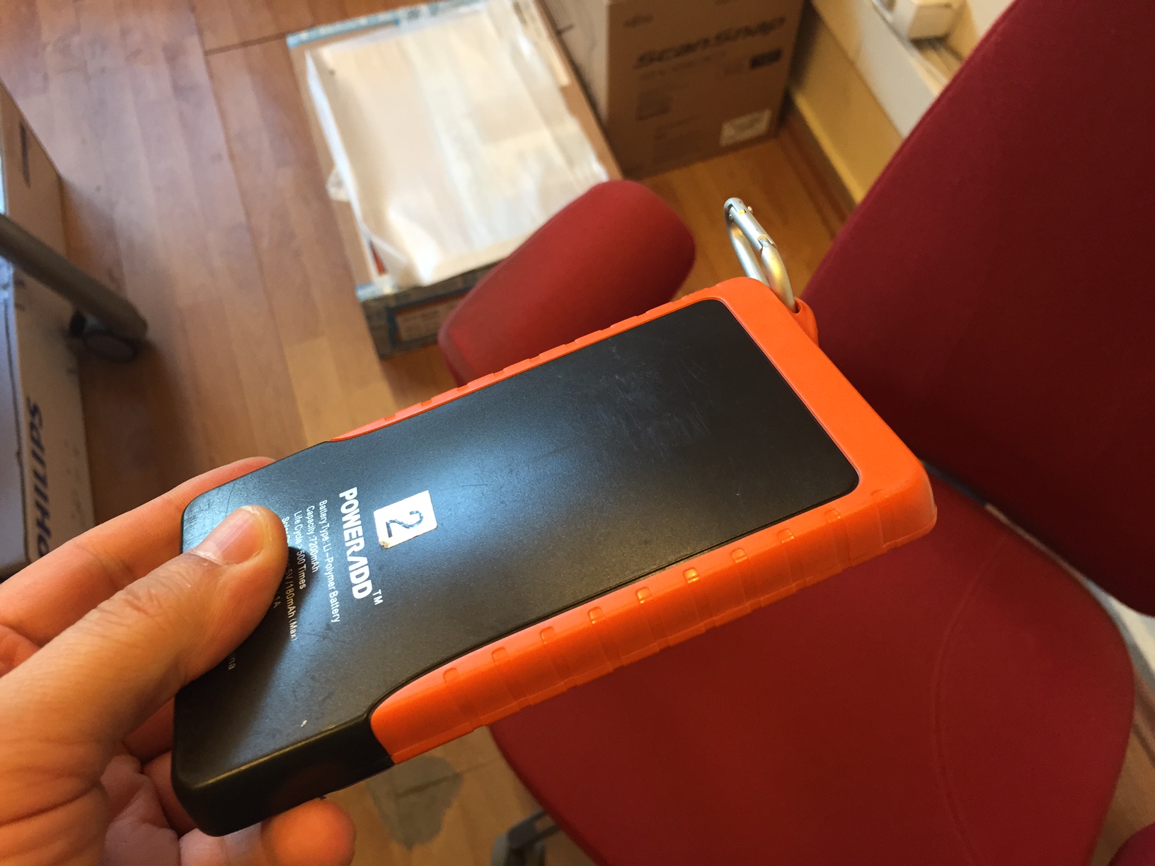

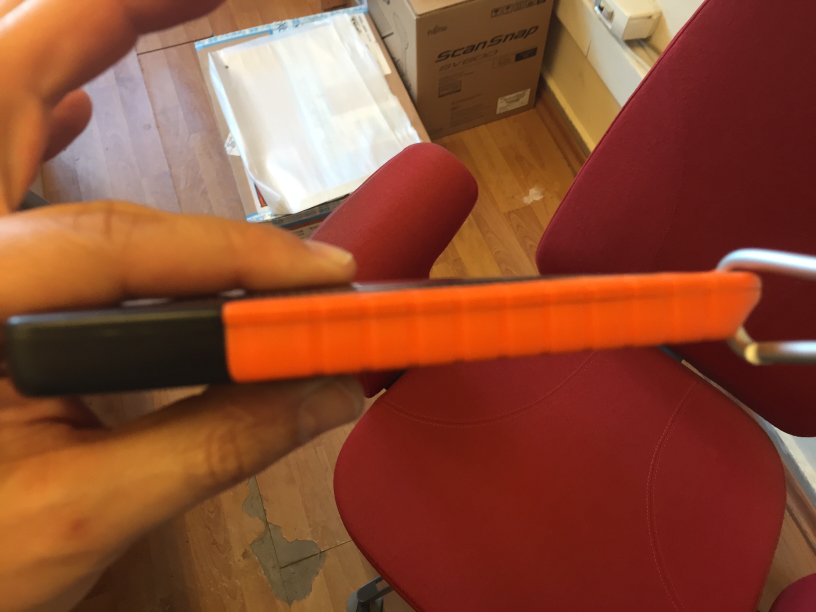

Farkli kapasitelerde akulu piller de mevcut aracimda. Beyaz olan Belkin; 11 Amper-saat.
Siyah olanlar Anker; 20 Amper-saat. Turuncu olan PowerAdd; 7 Amper-saat. PowerAdd pilin
uzerinde kendi gunes paneli de var. Gunesi gordugu zaman pil kendi kendine sarj olmaya basliyor.
Ayrica kancasi var; sirt cantasina asip, yururken sarj olmasi gayet dogal bir durum.

Cihazı yazın ön cama bıraktım; konsolun üzerine. Güneşli bir Temmuz günü pert oldu.
Pil şişti. Patlama olmadı. Direkt ateşe atmadıkça da patlama olacağı şüpheli.
Pil kullanılmaz haldeydi; geri dönüşüm kutusuna attım.
Güneş paneli yeterli değildi; 150 mA akım sağlıyor (çok düşük bir değer). Şarj etmek uzun zaman alıyordu.

hocam powerbank %100 den %0 a kamerayı kaç saat çalıştırabiliyor 1 tane powerbank ?
a. Bir rezaleti kesfettim. Ornek olarak, diyelim
ki 20,000 mAh kapasitesinde bir powerbank
satin aldiniz. Bunlarin icindeki piller genelde
18650 tip 3.7 Volt Li-Ion. Uretici 20,000 mAh
degeri pilin 3.7 Volt sagladigi orijinal durumuna
gore belirtiyor. Fakat powerbank icindeki elektronik
devre bu voltaji standart USB voltaji olan
5 Volt degerine yukseltmek zorunda. USB
guc girisli kameraniz da 5 Volt ile calisiyor;
diger tum cihazlar gibi. Bu sekilde bir fire/kayip
hesabi gerekiyor;
5 / 3.7 = 1.35
20,000 mAh / 1.35 =~ 14,800 mAh
Kayip %35 seviyesinde. USB voltaji olan
5 Volt ile calisan kameraniz icin sozde
20,000 mAh kapasitesindeki powerbank
uniteniz, azami olarak anca 14,800 mAh
kapasite saglayabilir.
b. Bununla kalsa, yine iyi. Gercek sartlarda,
yukarida fotosunu paylastigim USB test
cihazi ile yaptigim olcumlerde farkettim ki,
teorik olan 14,800 mAh degerin altinda
cikiyor pratik ve gercek deger; mesela
9,000 - 10,000 mAh civarinda. Powerbank
urunun kalitesine gore, icindeki 18650 tip
(veya benzer tip) pillerin markasina gore, vs.
c. Li-Ion pillerin doldur-bosalt sarj dongulerine
dikkat etmemek, surekli %100 sarj seviyesine
cikarmak veya o seviyede tutmak, pillerin
asiri isinmasi vs. gibi durumlar da kayiplar
icin ayri birer sebep teskil ediyor.
Not: pratik bir hesap;
Benim GS900 kamera, yukarida fotosunu paylastigim
USB test cihazi olcumune gore yaklasik
0.27 Amper ortalama akim cekiyor.
Elimde 20,000 mAh powerbank unite var diyelim.
Teorik azami kapasite 14,800 mAh (USB 5 Volt
cikis icin). Pratik olcumde de bu degerin
10,000 mAh oldugunu saptadim. O zaman
powerbank unite, arac kamerasini
ne kadar sure icin calistirabilir?
10,000 mAh / 270 mA =~ 37 h = 37 saat
Evet, 37 saat. En iyi durumda. Powerbank
pillerinin sarj tutma performanslari duserse,
bu sure de azalir.
Eger bu faktorleri dikkate almadan, duz bir
hesap yapsaydik;
20,000 mAh / 270 mA =~ 74 h = 74 saat
74 saat gibi bir sure hesaplayacaktik. Bunun
yarisi kadar bir sure elde edince de, hayal
kirikligina ugrayacaktik.
