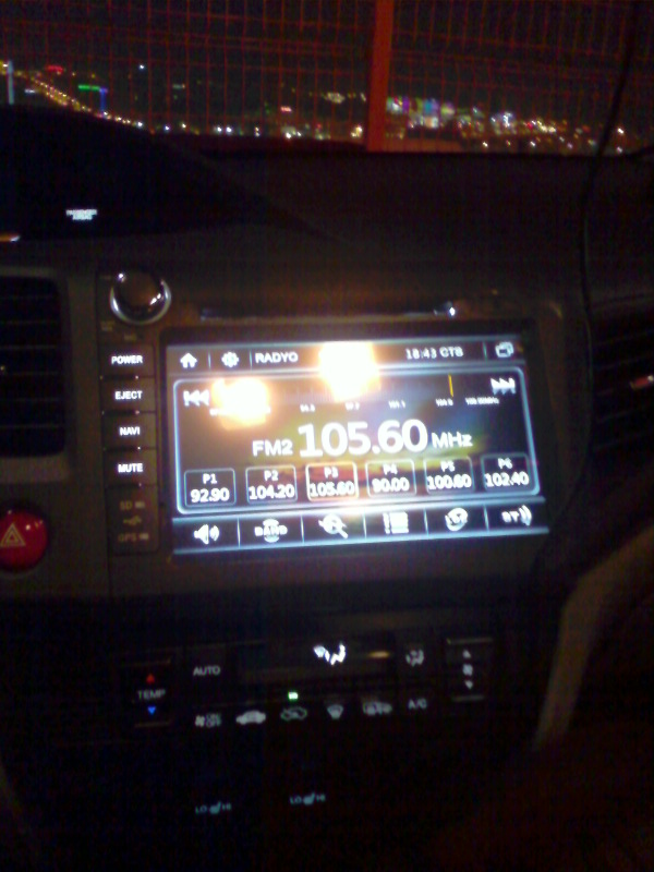

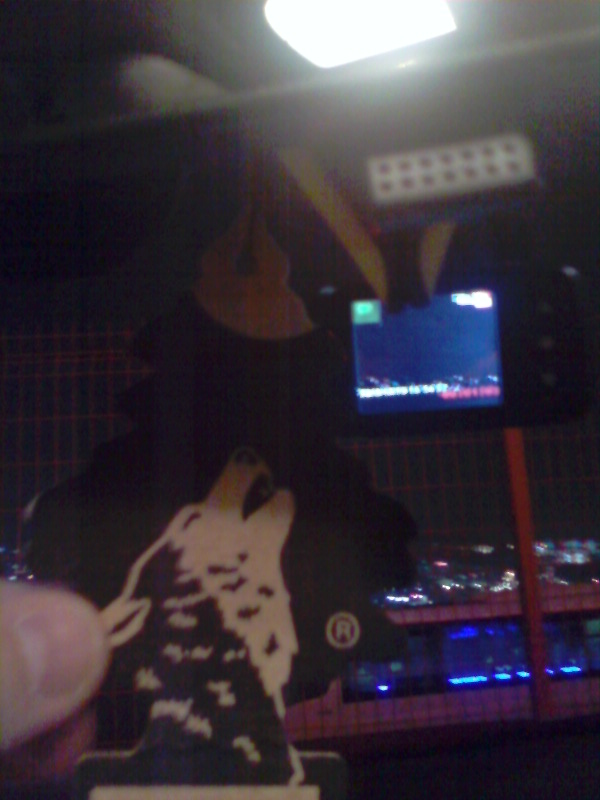

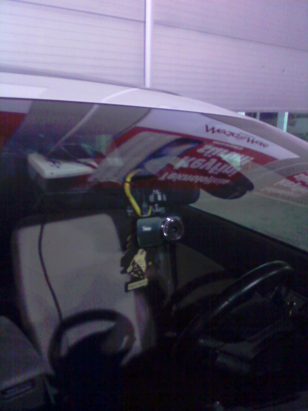

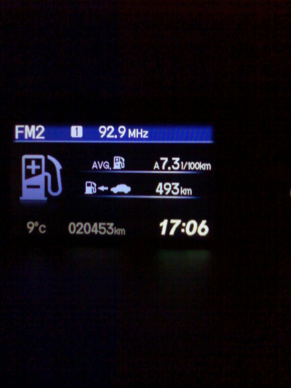

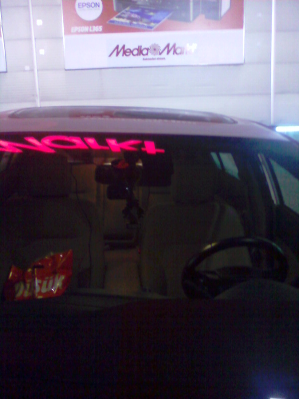

Hayırlı akşamlar muhteremler. Bugün iş çıkısı araci yıkattım sonra sildim birde ne göreyim sol ön far altı kalın bir kaş çizilmiş sağ arka yan altıda benzer biçimde muhtemelen sitedeki veletlerin işi söve söve sildim çıkmadı sonra torpido gözündeki kolonya aklıma geldi hemen temiz beze sıktım ama ne ovmak ben diyim 20 dk siz deyin yarım saat bastıra bastıra çizikleri yok ettim Daha önce bahsi gecen ön koltuk altında havalandırma çubuklarını aradım taradım ama bulamadım acaba 2013 modelde çıkartmis olabilirler mi sonra silecek suyu ilave ederken bir de ne göreyim meger benim aracta Mutlu akü hemide 47 A akü varmis ve o yeşil camda vardi üstünde çizilen yerlerin yorgunluğu bir anda gitti
Neyse sizden de kamera tavsiyesi gelmeyince bende kamera alıp gece taktım pilli bulamadım maalesef aracin ici kablo cenneti şuan çıstak çıstak
DS-700 DISCOVERY Full HD 1080 P Arac Kamerası ( Toplam 200 gayme )
32 GB'a kadar Micro SD Kart Destegi - ( diyor ama onun icinde 50 tl aldılar neden micro normal SD olsaydı iyiydi nasıl eski kayıtları silecem fikrim yok :(
H 264 Görüntü Sıkıstırma Teknolojisi
Yüksek Kalite Genis Aci Lens
Otomatik Devreye Girme
Döngüsel Kayıt - ( nedir anlamadım )
Kaza Monitörü
USB Uyumlu
Yüksek Kaliteli Göruntu Sensoru
1.8 inch Dahili LCD Monitor
Basitlestirilmis Arayüz
Farklı Dil Seceneği
300W CMOS Sensor
TV Baglantısı
Şarj Edilebilir Lityum Batarya
Dahili Mikrofon
< Resime gitmek için tıklayın >< Resime gitmek için tıklayın >< Resime gitmek için tıklayın >< Resime gitmek için tıklayın >< Resime gitmek için tıklayın >
