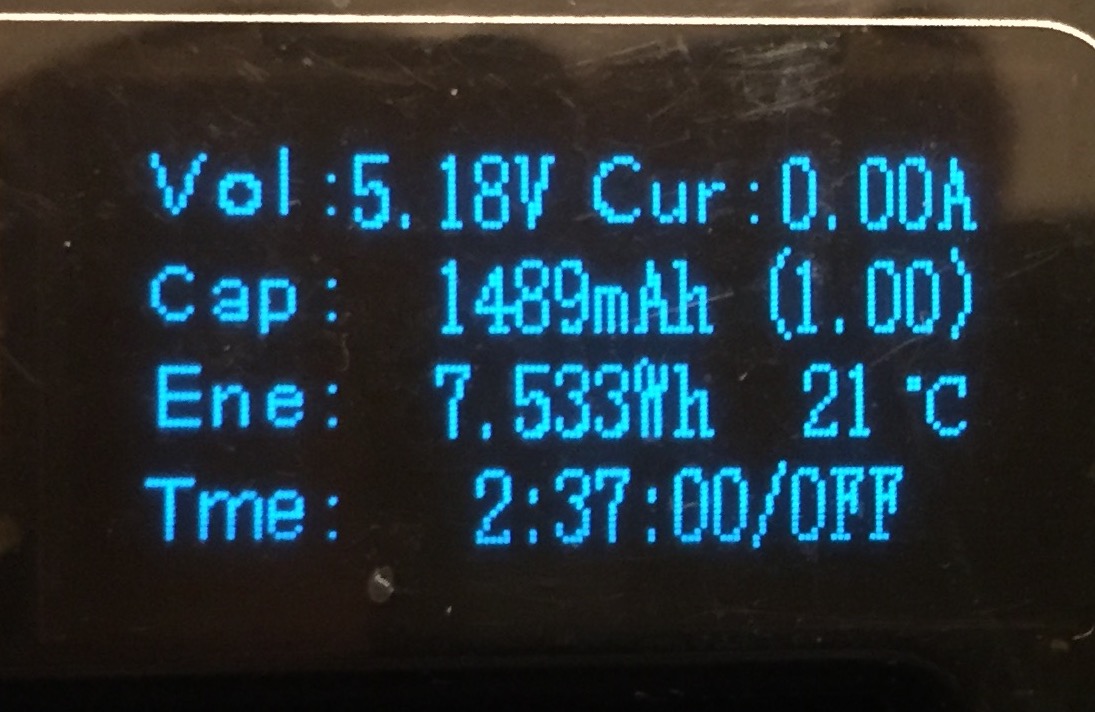

Bu arada 5 Volt USB tuketimini hassas olarak
olcmek icin asagidaki aparati kullaniyorum.
W-h enerji, mAh kapasite, voltaj, amper akim,
pil sicakligi, batarya dayanim suresi, vs. cok
hassas olculuyor. 3.7/5 gibi hesaplama faktorune
de gerek yok. Direkt 5 Volt USB tuketimi uzerinden
olcum yapiyor. Her eve lazim

Cihazin genel gorunusu:
