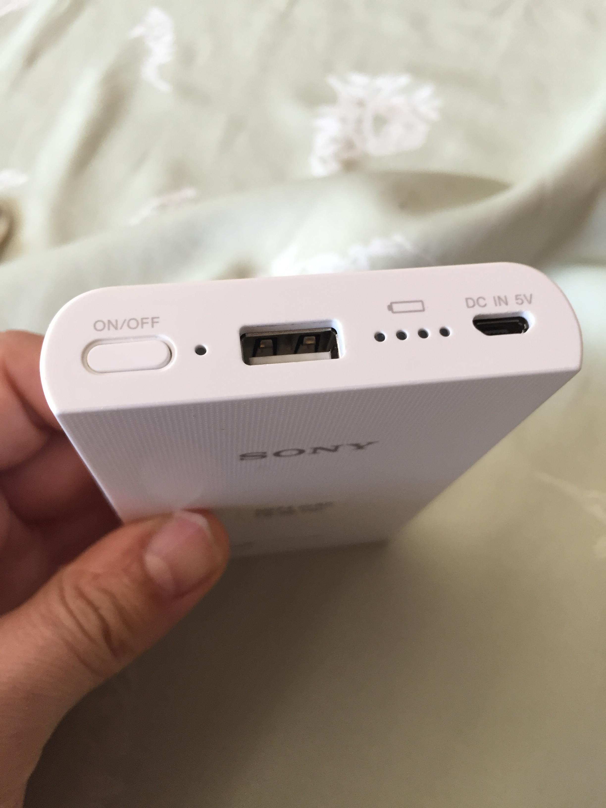

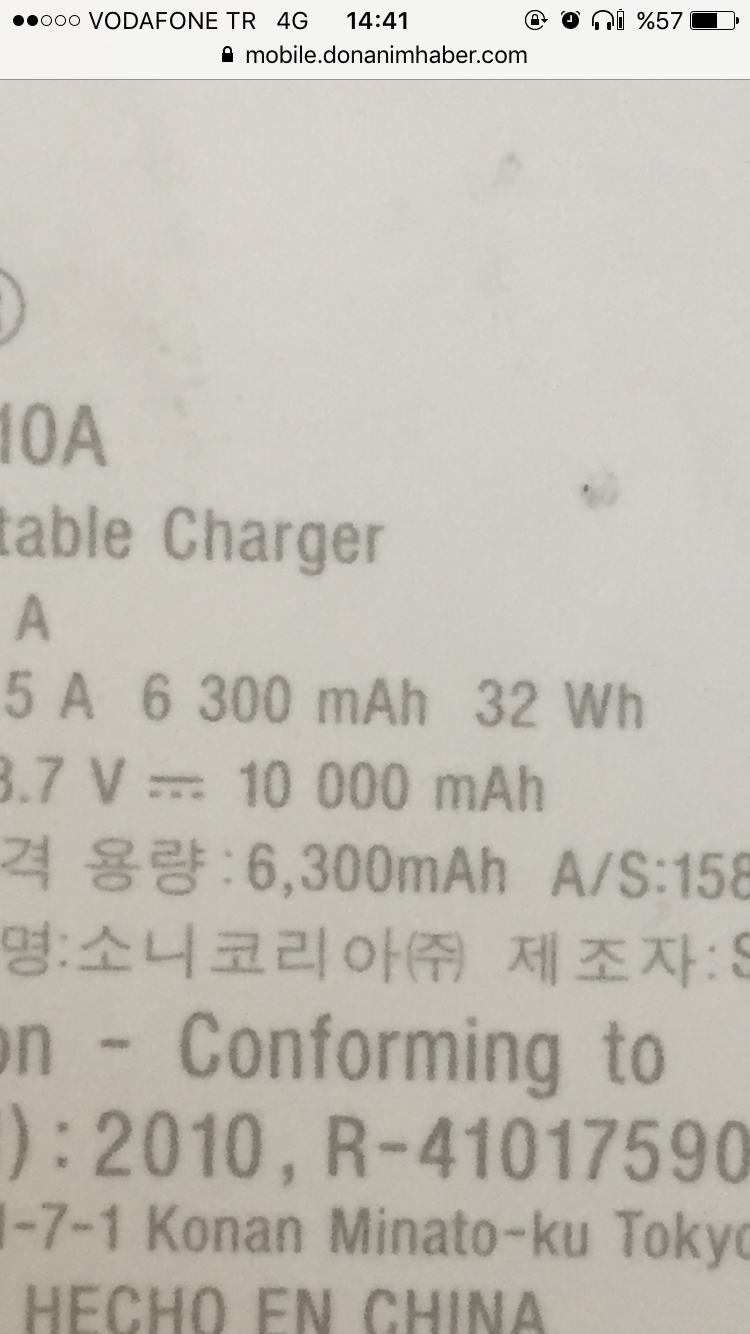

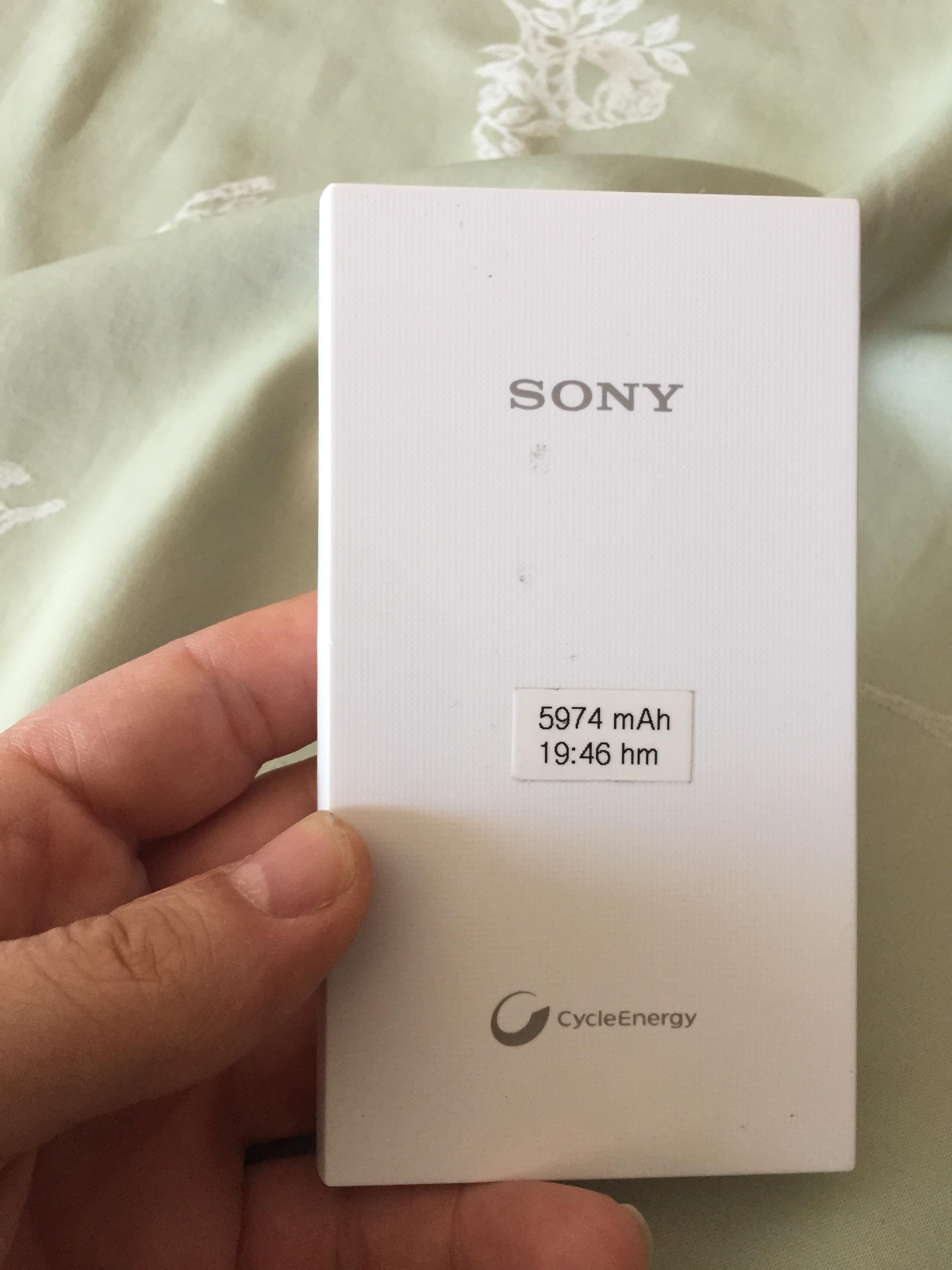

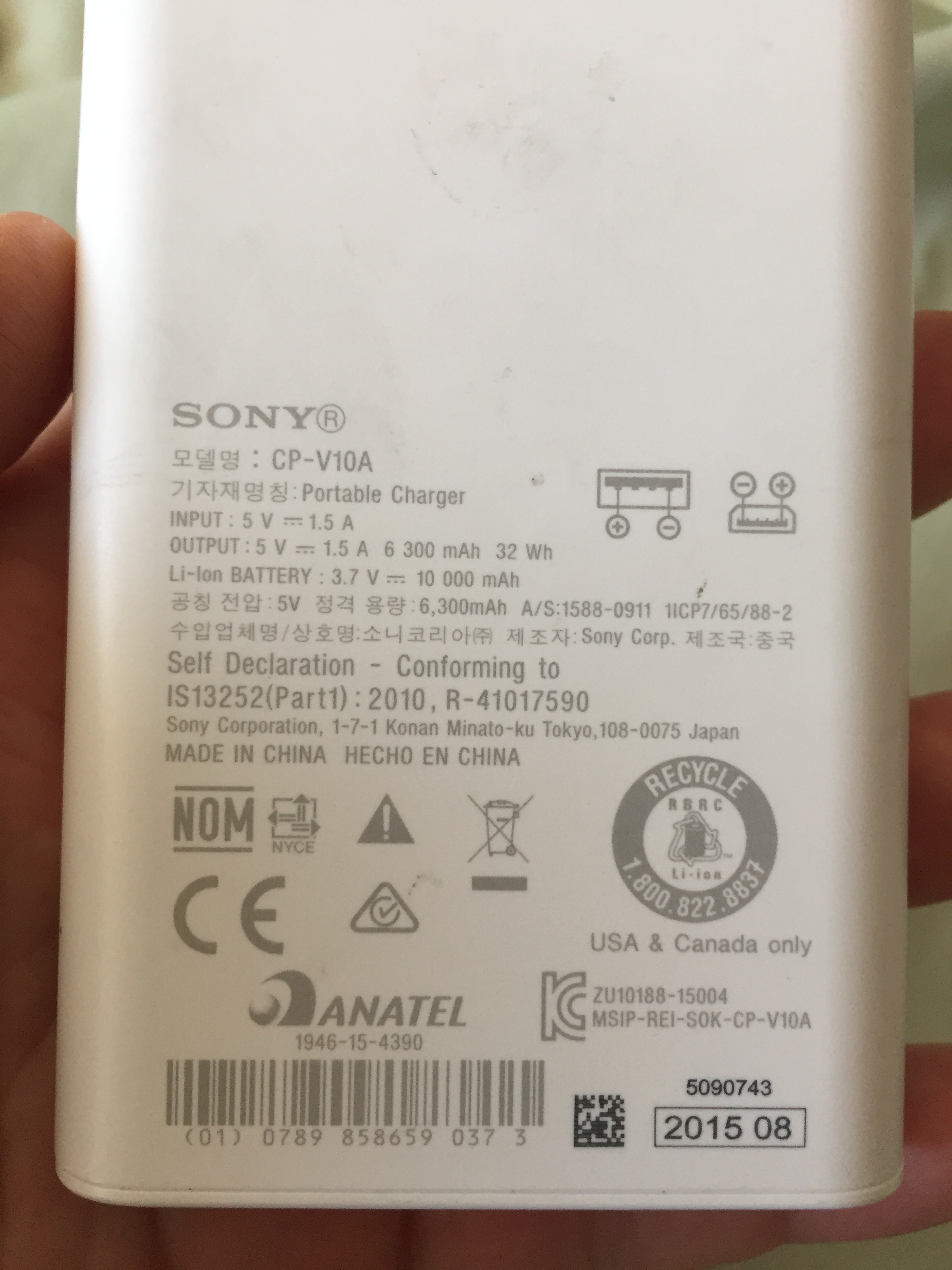

Bendeki Sony powerbank cihazın arkasında da
bu 5.0 Volt -> 3.7 Volt dönüşümünü gösteren
ibareler var. Fotoğraflarını aşağıda ekledim.
3.7 Volt dahili pil kapasitesi 10,000 mAh.
5.0 Volt @ 1.5 A akım çıkış üzerinden kapasite 6,300 mAh'ye düşüyor. Ayrıca 32 Wh değeri var; mantıklı:
5.0 Volt * 6.3 Ah = 31.5 Wh =~ 32 Wh.
(5.0/3.7 * 10,000 mAh = 7,400 mAh ediyor.
Neden 6,300 mAh @ 5.0 Volt diye yazmış
Sony mühendisleri? Bilmiyorum. Bir fire/kayıp var gibi
gözüküyor. Ama orijinal 10,000 mAh için
bir dönüşüm hesabı gerektiği kesin.)

Güç = Voltaj * Akım ; P = V * I
Enerji = Güç * Zaman ; E = P * t = V * I * t
Powerbank dahili kapasite ibaresi => 10,000 mAh =>
10 A-saat @ 3.7 Volt
Powerbank çıkış kapasitesi ibaresi =>
(xxx) A-saat @ 5 Volt
Burada hesaplamamız gereken bilinmeyen (xxx) değeri,
Powerbank cihazın 5 Volt USB çıkışı ile kapasite
ibaresi.
Toplam güç sabit ve ayrıca voltaj ile direkt orantılı.
Bu sebeple dahili 3.7 Volt ve çıkış USB 5 Volt
voltajları ile ilgili bir orantı kurarsak;
(xxx) mA-h = 10,000 mA-h * (3.7 Volt)/(5.0 Volt)
(xxx) mA-h = 7,400 mA-h @ 5 Volt USB
HesaplayanAdam forumdaş, 3.7 Volt DC -> 5.0 Volt USB DC
voltaj çevriminde %15 gibi bir kaybın olası olduğunu
belirtti;
(xxx) mA-h =~ 0.85 * 7,400 mA-h @ 5 Volt USB
(xxx) mA-h =~ 6,290 mA-h @ 5 Volt USB = 6,29 A-h
Tam bu noktada Powerbank cihazın 5 Volt USB
çıkışı için enerjisini hesaplarsak;
E_powerbank = V * I * t = V * (I * t)
E_powerbank = 5 Volt * (6,29 A-h) = 31,45 W-h
Yani Powerbank cihazın çıkış voltajında sağladığı güç,
DC-to-DC voltaj çevriminde %15 oranında kayıp da
dikkate alındığında, 31,45 Watt-saat; 31,45 W-h.
Yuvarlarsak bunu, elde ederiz 32 W-h.
Bakalım Sony Powerbank cihazın arkasında ne kadar
güç belirtilmiş? (Cevap: 32 W-h).
Şimdi oldu mu? Her şey net mi?
