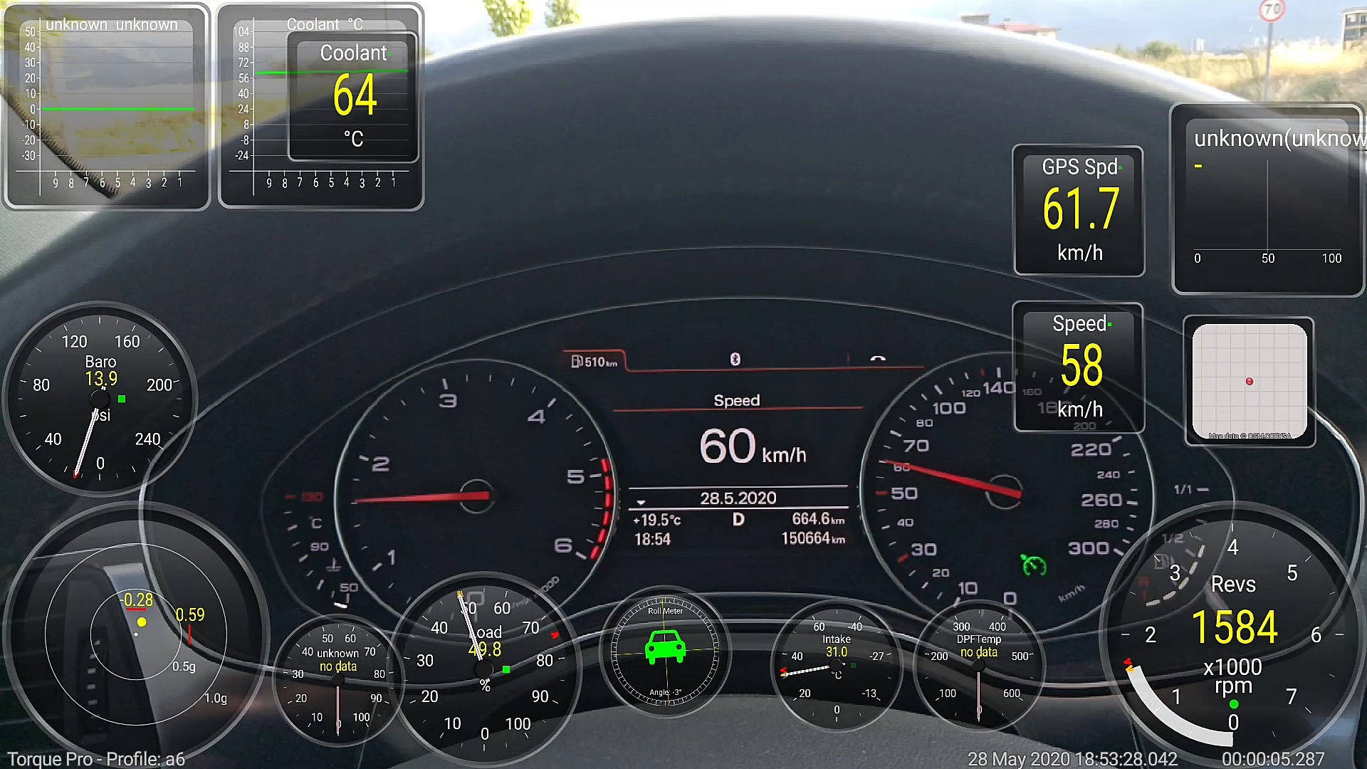

Kullandıgınız program nedir. Benim araçta da bu şekilde.
Torque var bende. Tam emin olmamakla birlikte, o hız verisini ecu'dan değil de gps'ten de alıyor olabilir.
Şimdi baktım programda iki çeşit hız var. Obd ve gps olarakmış. Ben muhtemelen gps i ekledim ekrana.
Edit:
Öğleyin deneyeyim ben de iki değeri.
Hahaha. Değerleri denedim. Hızı da sabitleyip çektim. Olaya bakın
Her veri farklı telden çalıyor.
Sağ üstte gps ve obs değerleri.

Arkadaşlar biraz önce de yol yaptım.Şimdi gösterge ile bire bir aynı hızı gösteriyor.Yukardaki mesajda arkadaşın dediği gibi gps hızını seçmiş olabilirim.

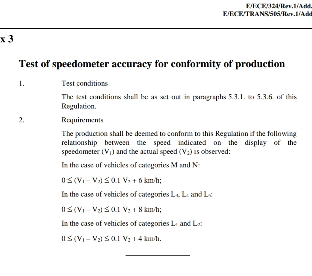

5 yıl (13762 mesaj)
Gösterge değerleri aşağıda limitler içindeyse testi geçer ve onay verilir.
< Bu mesaj bu kişi tarafından değiştirildi edgar1899 -- 28 Mayıs 2020; 18:6:34 >
5 yıl (13762 mesaj)
Gösterge gerçek hızınızdan daha düşük gösteremez. Gösteriyorsa bir arızası vardır.

5 yıl (611 mesaj)
Pardon hocam yanlış yazmışım düzelttim
