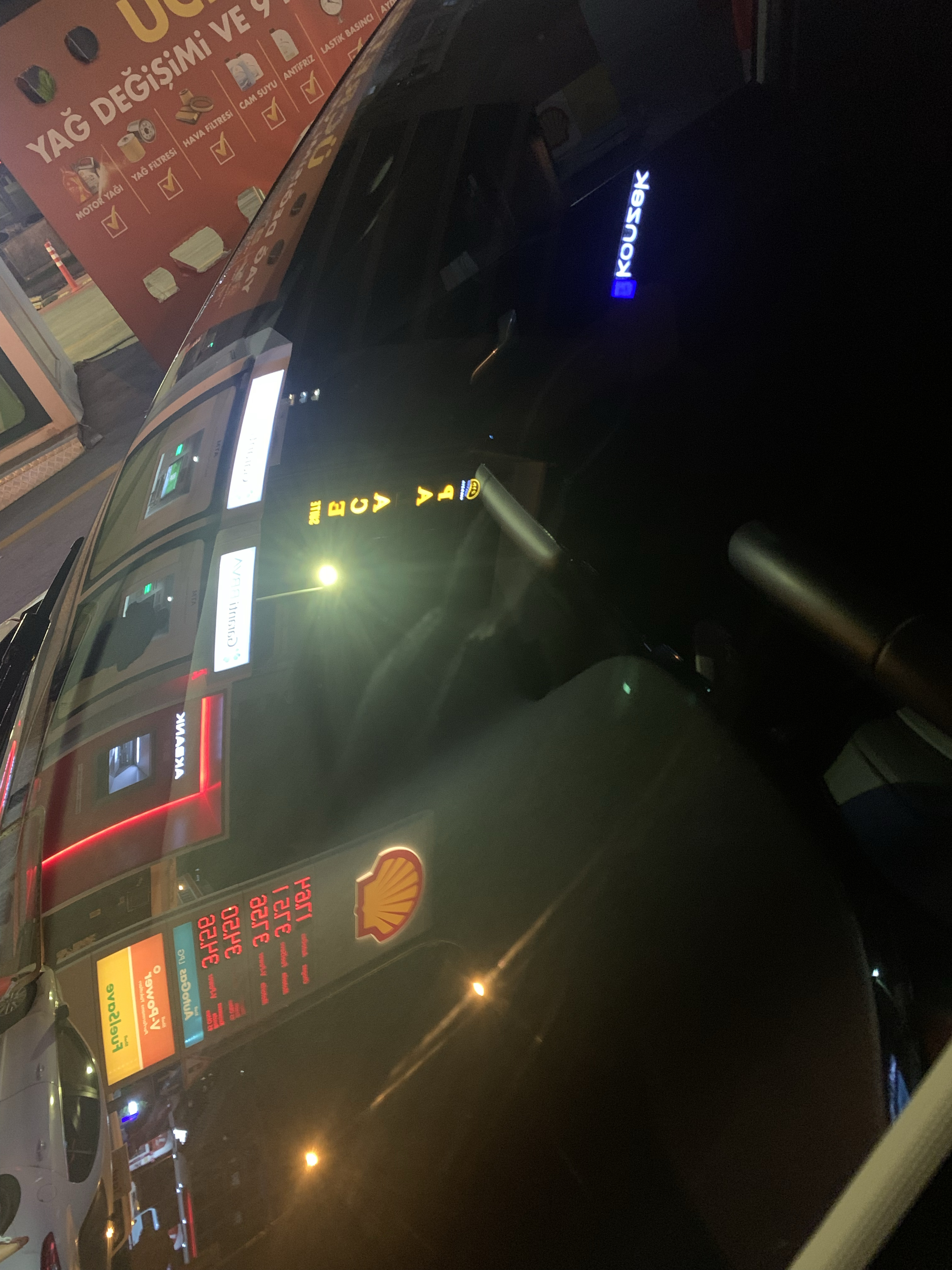

Yeni bir 2. El arac aldim. Aldıktan sonra fark ettim şoför tarafındaki camda su lekesi gibi birsey var. Çıkarırım sandım önemsemedim. Fakat bu leke kus pisliği lekesiymis. Ne yaptıysam çıkmadı 1 2 yere gösterdim gene çıkmadı. En son ziebart a götürdüm cama işlemiş çıkmaz. Cam değişimi yapın dediler. Araç 18 binde sıfır gibi araç değiştirmek istemiyorum bu leke nasıl çıkacak lütfen yardımcı olunursa sevinirim. Ekte resimler var.

Bundan daha fazla benim aracın ön camındada var 10 yıldır neler yaptıysam çıkaramadım kuş pisliği çok asitli olduğundan cama işlemiş cam değişiminden başka çözümü yok ama ben alıştım bi pislik için koskoca orjinal cam değiştirilir mi orası muamma

17.06 ya da satış var burada Anadolu yakası daha ucuz olabilir. Pasta ile cami aşındırıp çıkarıyorlarmış diye seyrettim YouTube de. Ama güvenemiyorum cami inceltiyorlar bir sorun olurmu bilemiyorum

Araçta kesinlikle ıslak mendil olması lazım ve sürekli kuş pisliğini temizlemek lazım.

Bir maşrapa dolusu 52-55 derecelik ılık suya;
İki buçuk çorba kaşığı elma sirkesini koyup karıştırın.
Ardından içine bir avuç dolusu Omomatik Active Fresh renkliler için katın yine karıştırın.
Bu karışım soğumadan bir kısmını süngere emdirin ve leke üzerine bastırmadan ve ovmadan uygulayın.
Çıkmadıysa aynı işlemi yenileyin...

Sorunu çözdüm
AutoWash Tuzla Serkan Bey +90 (530) 667 68 74 el tanıştım ve bu sorunu halledebileceğini söyledi ve işlem tamam. Bir madde surup makine ile pasta yaptı ve 15 dk sonra hiç çizik kalmadı. Sonra cila surup beni gönderdi. Tavsiye ederim. Makul bir ücrete yaptı. Cam değiştirme derdinden kurtuldum. Aynı dertten sorunu olana tavsiye ederim.
