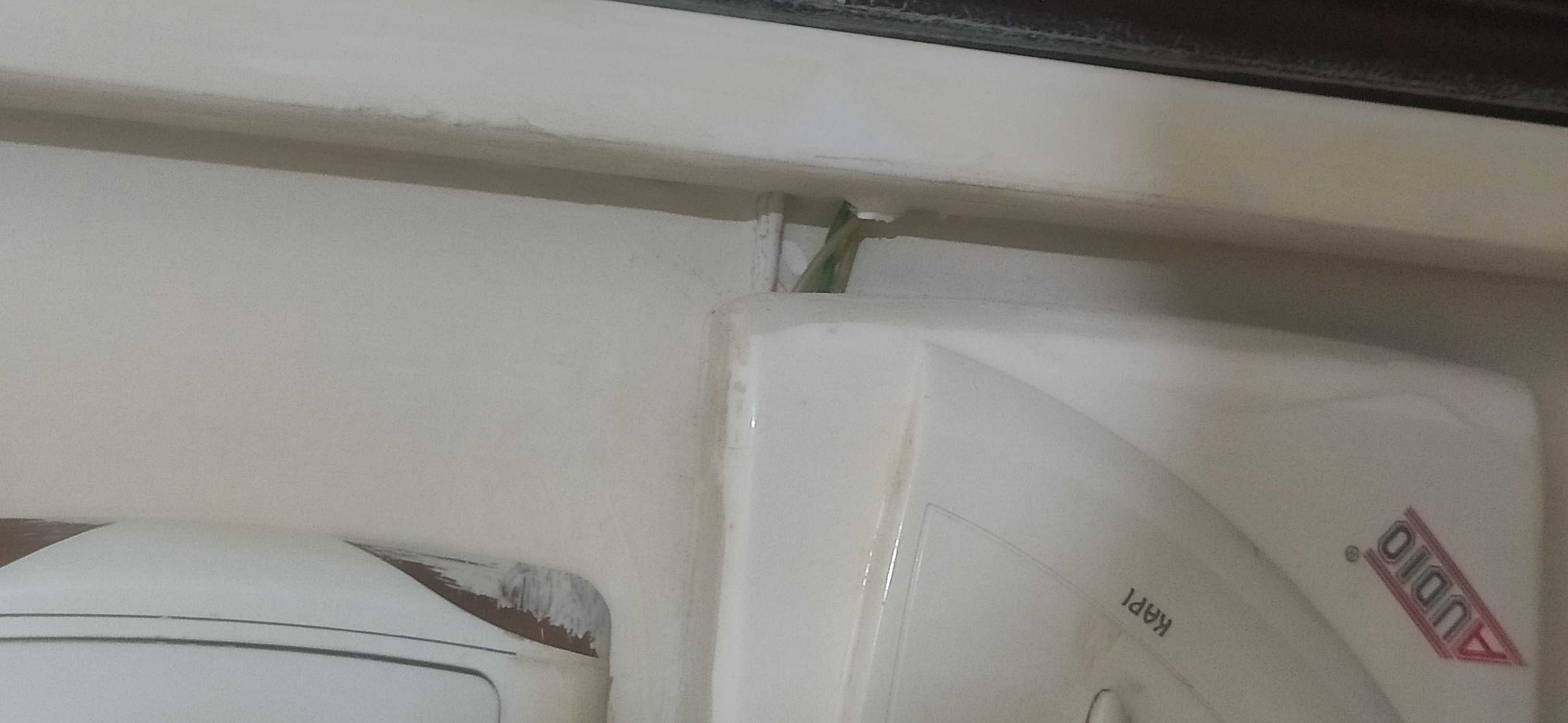

kuru kontakla bağlaman lazım
7 ve 8 numaralı kablolar kapı otomatı için
diafonda ac akım olma ihtimali var senin gösterdiğin cihaz girişinde dc akım yazıyor buna dikkat etmelisin !
şematik bilgilenirme internette var, forumdada birkaç konuda mevcut bir tanesinin linki aşağıdahttps://forum.donanimhaber.com/audio-sa-301-302-model-diafona-433-mhz-alici-verici-baglamak--109711376

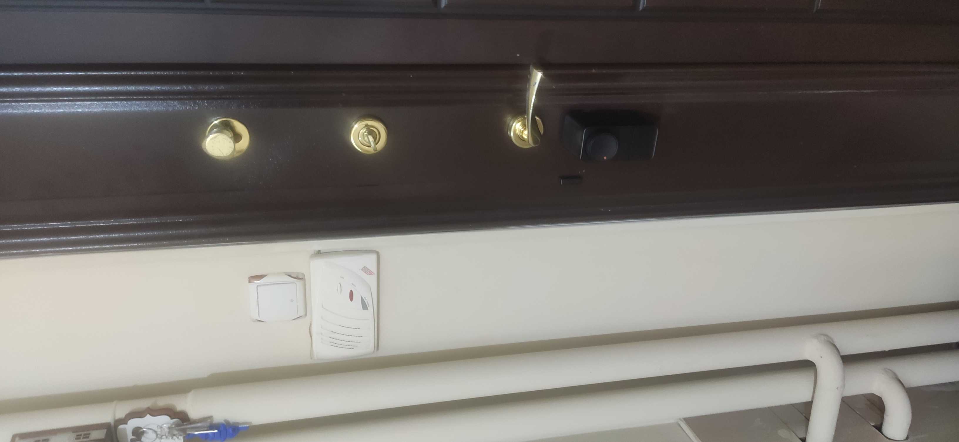

Bende de aynı şubeden var. fakat ben dışarı kapım otomatiği ve zil enerji kablo çıkardım. Modül beslemesini haricen yaptım..
Zil çalınca da telefona bildirim geliyor. Otomasyon ayarlaması yaparsak tek zil çalmada yada 4 sn icinde 2 defa zil çalmada kapı dış kapı açtırabiliyorum.. istege bağlı. Telefon ve saatle.deki googke asistan la zaten kapı açılıyor..

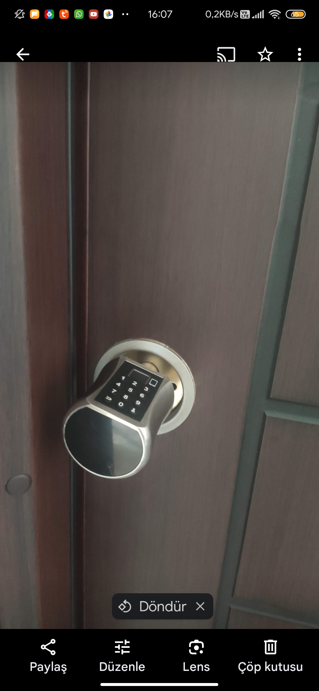

Daire kapisini için Switchbot lock pro kullanıyorum.. < Resime gitmek için tıklayın > < Resime gitmek için tıklayın >

Tuya Kapı sensörü var. İlk çıkan modeller de hem kapi açılma bildirimi hemde sensörü döküldüğünde tamper alarm deneme bildiri özelliği var. bu sensörün tamper kontağından ince iki kablo lehimleyip çıkardım. kabloyu uzatıp resimdekinin kablo.kanalin içinde bulunan optokuplor çıkışına bağladım. optokuplor girişine seri bagli 1K lik direnç ile daire diyafon dan bir ucunu Zil soketine diğer ucuna da şubedeki + ucuna bağladım. böylece zil valdiginda optokuplor aracılığı ile kapı sensörü Selim tamper alarmı devreye giriyor. Tuya daki otomasyon dan tamper alarmı tetiklediği de telefona mesaj gönder otomasyonu oluşturdum. Telefondaki macrodroid uygulaması tuya dan gelen mesajları sesle okuyor.. Zil.caldi, kapı açıldı. apartman açıldı, su taştı... vb..

ben iPhone kullanmıyorum. Ama switchbot dada matter desteği var sanırım ni sayede iPhone de çalışır.
Yale sadece videolarda gördüm. bence Yale daha kibar. anahtar çeviren motorlu kilit riskli gibi.. uzaktan yanlışlıkla açmaktan korkuyorum. Kilidi açınca kapı aralanıyor. Yanlışlıkla açılma durumunda komşu kapı çekmesi için şart. Yada çelik kapı dışına kapı kolu eklenip kapı açma yerine kilit açıp kapama yaptırılabilir.. Kapı çekilince otomatık kilitleme aktif edilerek dışarıdaki kapı kolu işe yaramaz hale getirilebilir..
Bende ki switchbot lock pro şifre Parmak izi vs dogrulandikdan sonra kapı kilidi ile kablosuz bağlantı kurması 3 4sn kadar süre alabiliyor. Hemen kilidi açsa fena olmazdı.
Bu kikitden önce direk barel e takılan kilit kullanıyor dün. kullanıcı dostu idi. şifre parmak izi kilit kombine tek parça idi. şak anında hizmet veriyor ve AAA pili en az 6 ay gidiyor idi. Çalışma mantığı dışarıdan topuz normalde boşa dönüyor sifre parmak vb ile topuz anahtarı çevirir misali dönüştürülüp kilit kapı açıp kapatabiliyorsun. yani yanlışlıkla uzaktan açsan 5 sn içinde o topuz biri çevirmeden kapı açılmıyor..
Ben ekonomik diye switchbot aldım bence Yale daha güzeldir..

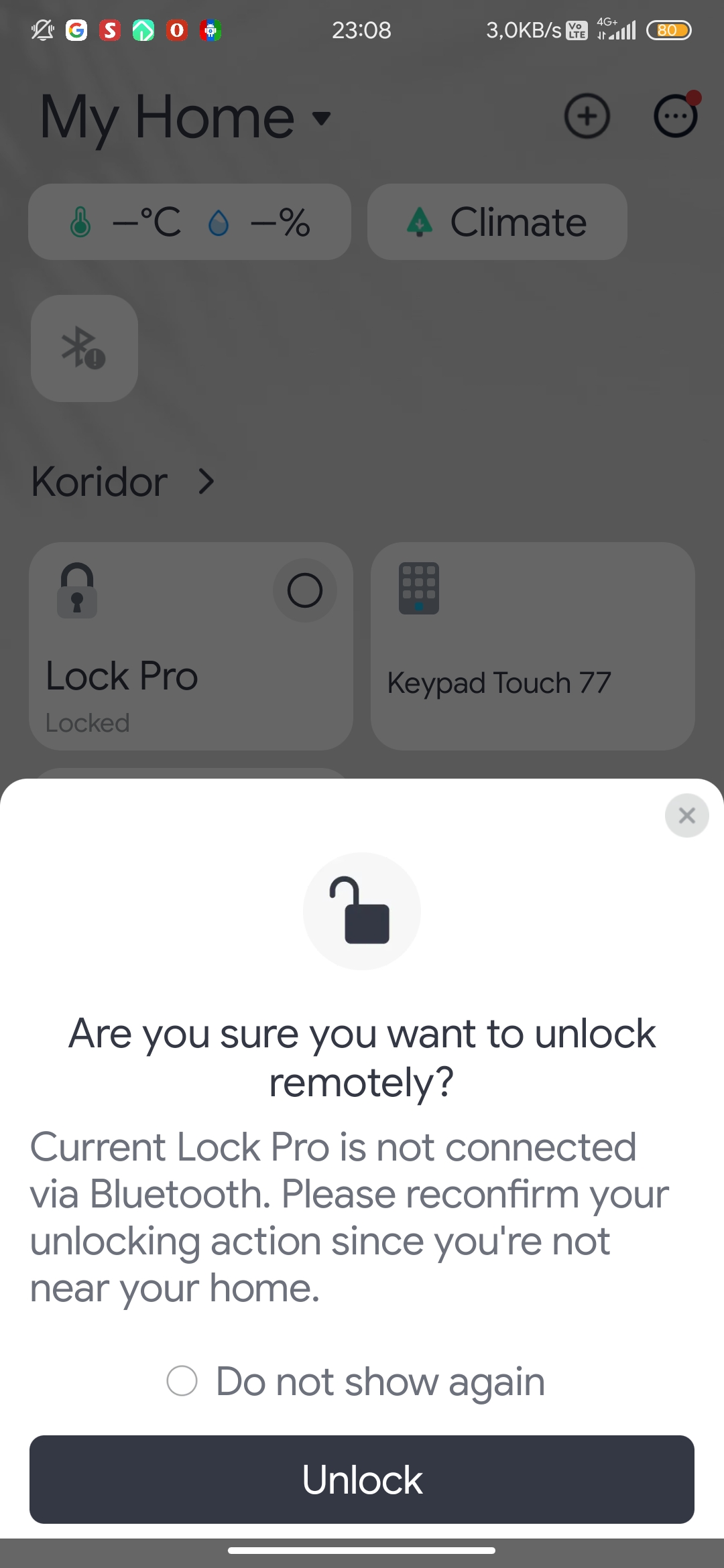

2 yıl (6421 mesaj)
Ben de Yale kullanıyorum. Bir keresinde evden kısa süreli dışarı çıktığımda dönüşte kilidi açık buldum. Telefon cebimdeyken yanlışlıkla uygulamadan kilidi açmış. O günden sonra wifiyi kapattım ama bluetooth ile kullanmak çok sınırlayıcı oluyor. İlla kapının önüne kadar gelip telefonun kilide bağlanmasını bekliyorsun. Uzaktan da açamıyorsun. Bazen yakın bir yerdeyken çocuklar eve geçmek istediklerinde kapıyı uzaktan açmak pratik oluyor. Wifi ile açmanın en pratik olduğu durum da benim için şu. Apartman kapısını telefondan açmışken hemen ardından ev kapısınında açıyorum ki kapının önüne geldiğimde hiç beklemeyeyim. O yüzden tekrar wifi açık kullanmaya başladım. Uygulamada kilit açarken biyometrik doğrulama seçeneği var, onu da aktif ettim. Bir daha hiç yanlışlıkla açılma durumu olmadı.
