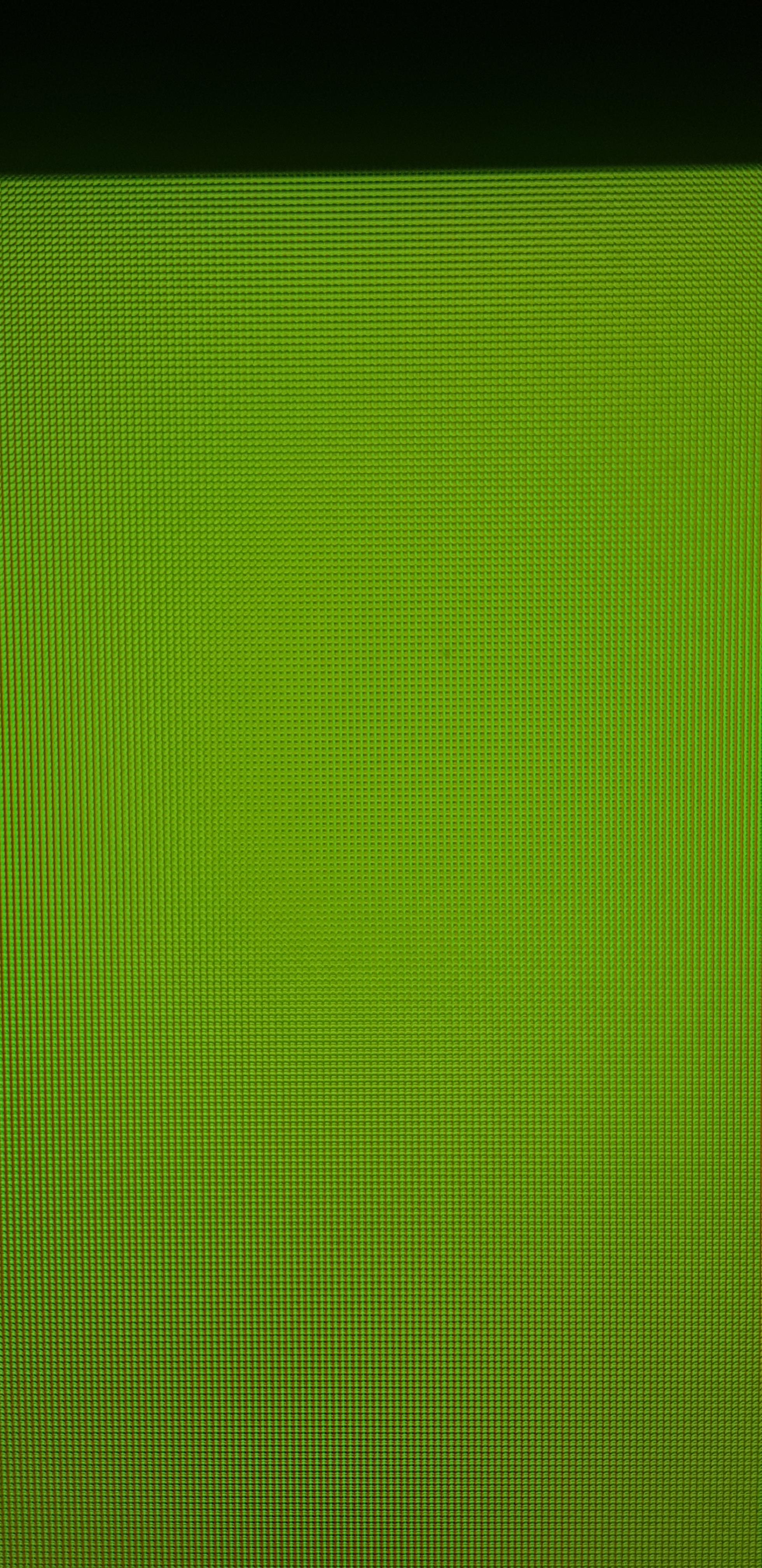

Selamlar, 1 tane minicik nur topu gibi ölü pikselim var odaklanmazsam rahatsız etmiyor iade süreci daha rahatsız edici geliyor sizce ne yapmalı benim gibi 1 ölü pikselle kullanan varmı bu monitörü :) resim gözükmüyor ise lütfen üstüne tıklayın.
