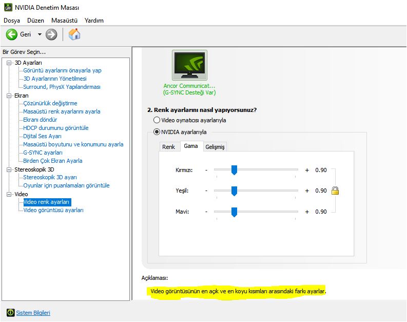

Monitörde renklerin soluk gibi görünmesinin bir nedeni olarak Nvidia Denetim Masası- Çözünürlük değiştirme – 3. Aşağıdaki ayarları uygula bölümünde Çıkış dinamik aralığı Tam olarak seçilmeli Sınırlı olarak kalmışsa renkleri soluklaştırır.
Nvidia masaüstü renk ayarlamasına örnek:
Digital Vibrance ayarını artırmak renkleri olduğundan daha canlı göstererek(bir miktar daha koyu canlı yönde saptırmada diyebilirsiniz) oyun ve filmlerde farkındalığı artırmaya yardımcı oluyor.
Nvidia Video renk ayarlarına örnek:
