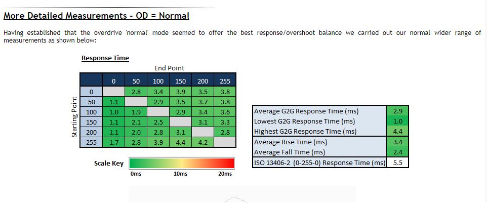

Monitörü herhangi bir kalibrasyon cihazı ile kalibre etmeden önce evvela kalibrasyon cıhazının kendisini doğru bir şekilde kalibrasyon ile ayarlamak gerekiyor ve tüm bu süreç zaman alıyor. Kullanıma bağlı olarak birkaç ay sonra bu kalibrasyon giderek bozuluyor ve yeniden ayarlamak gerekiyor.
Monitörlerdeki belirtilen tepkime süreleri en iyi şartlarda elde edilen tepki süreleridir. Gri den griye sonuçta (GtG) TN’lerde 1ms IPS’lerde 4ms olmuş. Görüntülerin sizi nasıl etkileyeceğine gelirsek hangi oyunları sevip onları nasıl oynadığınıza bağlı. Bulanık görüntünün mide bulantısı baş ağrısı gibi olumsuz etkileri var. Örneğin saatlerce Titanfall, CoD gibi fps oynuyor ve gerçekten hızlıysanız görüntü de oluşan bulanıklığı siz fark etmeseniz bile gözünüz ve beyniniz algılayabildiğinden bir süre sonra başınızı daha kolay ağrıtabilir
Overdrive Normal 144hz’ de Asus PG279Q ve PG278Q karşılaştırması (tftcentral.com)
Asus PG279Q
Griden griye averaj (G2G )dönüşümü 5ms
(0,255,0) yani siyah- beyaz- siyah dönüşümü 11.5ms
Asus PG278Q
Griden griye averaj (G2G )dönüşümü 2,9ms
(0,255,0) yani siyah- beyaz- siyah dönüşümü 5.5ms
Not: Siyah beyaz siyah gibi daha uzun zorlayıcı bir renk tepkime sürecini PG278Q TN panel PG279Q IPS’in yarısından bile kısa sürede tamamlamış

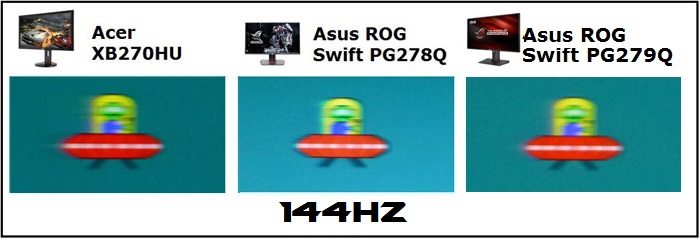

Kalibrasyon cihazının cihaza ve panale göre kendi kalibrasyonunu netteki displaycal database'inden indirilebiliyorsunuz. "Kullanıma bağlı olarak bu kalibrasyon bozulabiliyor"u öyle bir şekilde demişsinizki sanki kalibrasyon cihazına bağlı birşeymiş gibi. Tüm monitörler kullandıkça renk değiştirir(kalibrasyon cihazıyla alakasız). Hatta monitörü yeni açtığınızdaki rengi ile 1 saat acık kaldıktan sonraki rengi bile aynı değildir. Bunu açıklığa kavuşturalım kullandığınız cümle yanlış anlaşılmaya açık.
Bende g2g değerleri arasındaki farkı yazmıştım genel olarak kullanılan. Yoksa diğer renkler arasındaki tepkime süresi farklıdır doğru. Pg279q bu konuda tepkime süresi daha kötü ama bunda pg278q'nun agresif overdrive'nın etkiside var hafif overshoot yapan onada dikkat etmek lazım;
pg278q overshoot;
pg279q'de cok daha az overshoot;
Vede şu resimde etkileri biraz daha kestirilebiliyor;
pg278q'da ufonun fanusunun solunda biraz daha overshoot kaynaklı renk değişimini görebiliyoruz. Ama genel olarak tepkime süresinin getirdiği ekstra ufak bir netlik farkıda mevcut yani daha net. Ama sahsen o kadar büyük fark görünmüyor bana kalırsa aralarında. O yüzden tercih hakkı kullanıcının kişisel zevk ve tercihine göre kalıyor. Biraz daha iyi renk olsun diyen ips olanı, daha net olsun diyende tn tercih edebilir.
