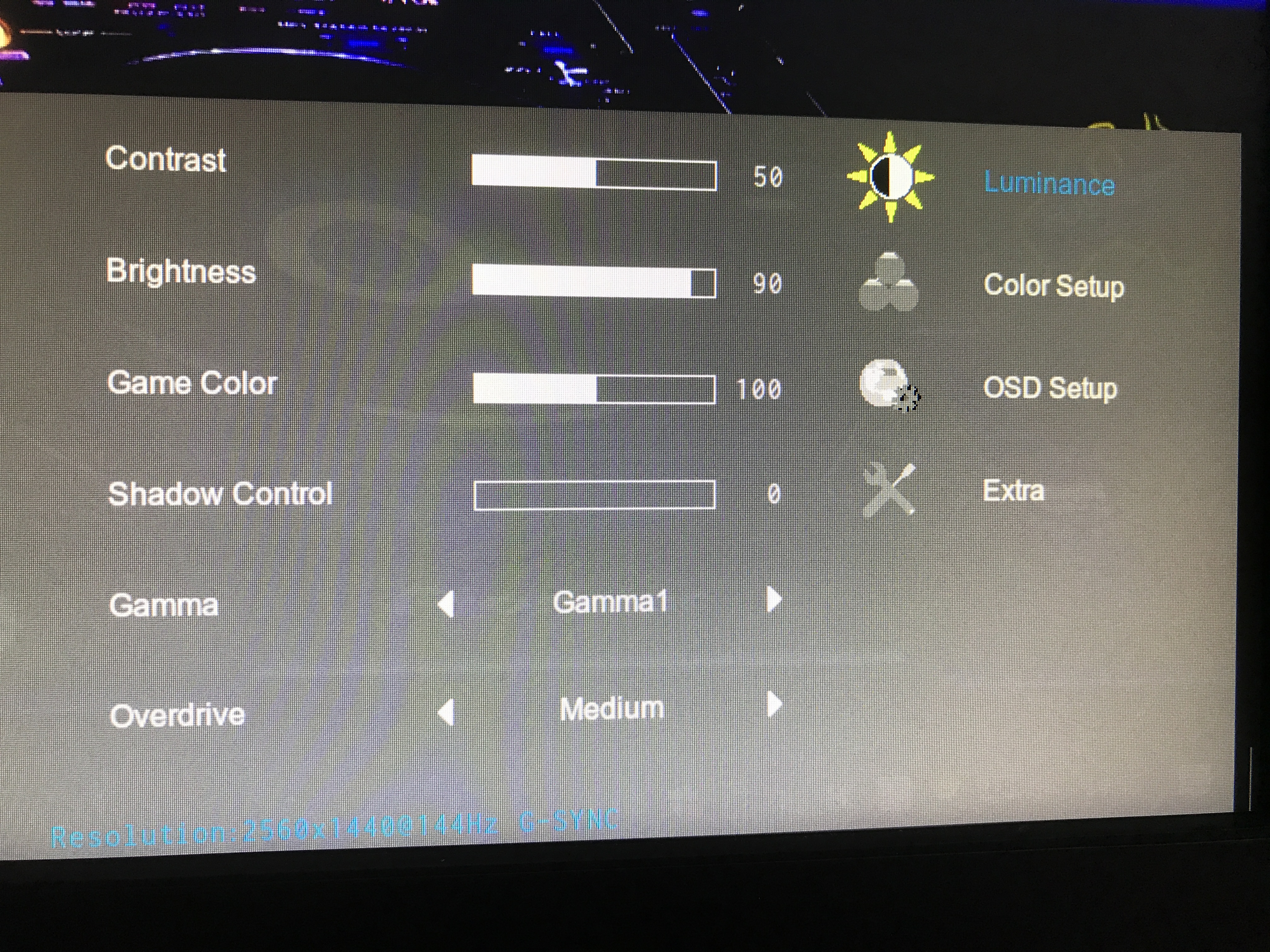

Amazon.com üzerinden aoc ag241 qg aldım.
( ekran kartım msi gtx 1080 gaming x, işlemci i7 6700k)
monitoru çok deneyemedim.
ilk dikkatimi çeken youtupe da klip seyrederken karanlık sahnelerde görüntüde bulanıklaşma, çamurlaşma gibi bişey oluyor ve ekranda ne olduğunu çok zor görüyorum.
resimle aşağıda.
Monitor olarak samsung 40d6500 kullanıyorumdum. böyle bir sorunla hiç karşılaşmadım.
yeni aldığım monitor sorunlu mu sizce?
ayarlarla düzeltilebilir mi?
bazı şeyler yapmayı denedim ama yine net değil.
ne gibi ayarlamalar yapmalıyım.
Display port kullanıyorum.
nvidia denetim masasından gsync aktif ama 144hz olarak gözüküyor. 165 hz olarak göremedim.

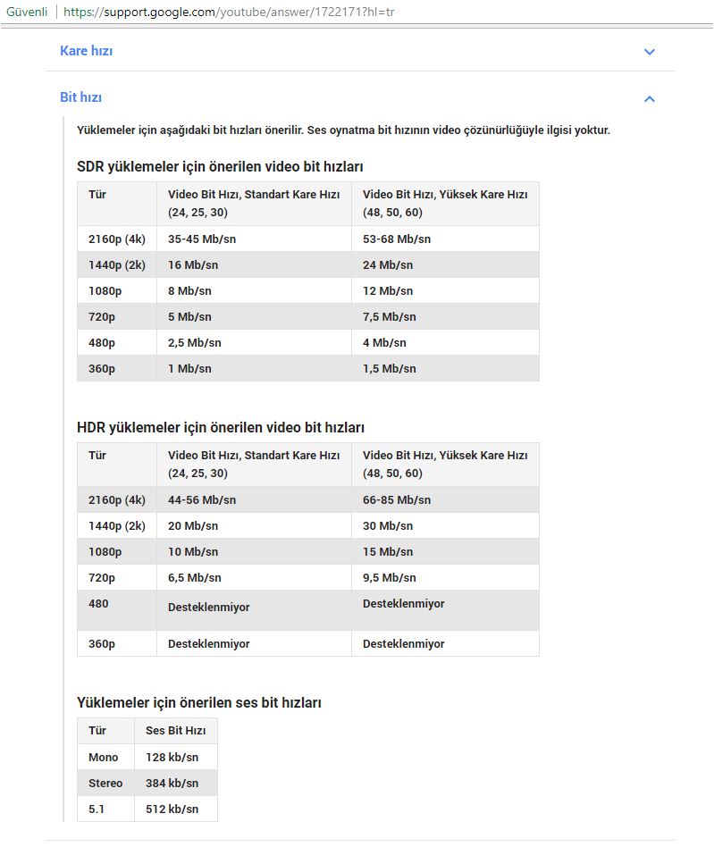

Sıkıntı yaşadığınız aşağıdaki videoda Nvidia denetim masasında özellikle kontrastı örneğin 100 yaparsanız Aydınlık 45 Gama 0.80 ve Digital Vibrance 60 yapın Pikselleşmenin etkisini bayağı bitirebilirsiniz (tabii bu ayarlama gözünüze güzel gelirken renk skalasından kayıplarda verecektir ama çamur gibi bir görüntü izlemekten de iyidir . Kendiniz kalibrasyon yaparken renk skalasının koyu renklerin olduğu tarafdan kayıp vermemeye özen gösterin parlak uçtakilerin eksikliğini fark etmek zaten zordur.)
youtube göre çözünürlükler için önerilen bit hızlarına bakın
https://support.google.com/youtube/answer/1722171?hl=tr

Hocam benim default ayarlar aşağıdaki resimlerdeki gibi.
Nvidia denetim masasında aşağıdaki gibi
Aydınlık 47
Kontrast 57
Gama 0.80
Digital Vibrance 60
< Bu mesaj bu kişi tarafından değiştirildi the-music -- 26 Ekim 2017; 20:45:49 >

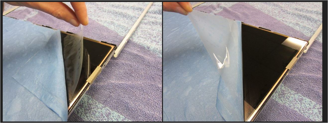

Parlaklık,keskinlik ve canlılık açısından Crystal-Clear ekranları tercih ediyorsanız bu tür ekranlar yansıma yapar. Anti-Glare (AG) veya Anti-Reflection(AR) filtreye sahip ekranlar ise parlamayan yansıtmayan ekran demek.
Anti-Glare (AG) etkisi
Anti-Reflection(AR) etkisi
Mat ekran yani Anti-Glare (AG) katmanlı ekranlar, parlamayan yansıtmayan katmanında yine kendi içinde çeşitli pus dereceleri mevcut . Sizdeki AOC AG241QG ve @ profecco’nun kullandığı AOC AG241QX’in ekran kaplaması anti glare/matte (3H) olarak geçmiş.
Mat görüntü veren yani anti-glare kaplamaların derecesi IPS ekranlarda daha hafif. TN paneller içinde örneğin Dell S2716DG başlangıç revizyonlu (A00 / A01) modeli için orta derecede mat kaplama kullanırken yeni revizyonlularında (A02/A03 yani Ocak 2016 ve sonrası) için IPS lerdeki gibi biraz daha hafif mat anti-glare kullanıyor özellikle @ profecco’nun istediğide böyle bir şey sanırım o yüzden Dell S2417DG veya S2716DG panelleri incelemelisiniz sanırım göz zevkine daha uygun olabilir.
Dell S2716DG revizyon farkı
Ekranların mat(matte) ve parlak(glare) yönden her iki aşırılığı kullanıcı memnuniyetsizliği meydana getirebiliyor orta karar en ideali gibi. Bu sınıftaki monitörlerde bu kaplamalar daha kalın AG kaplamaların yapabileceği çok pütürlü veya kirli gibi yada taneli (grain) denilen bir görüntü üretmiyor hatta çok daha sorunsuz kaliteli yapılıyor artık. Ayrıca bu kaplamalar monitörün cam ekranını korumayada bir parça yardımcıdırlar.
Bu Anti-Glare katmanı sökenler varmış monitörü açıp paneli de çerçevesinden çıkarıp yaklaşık iki saat kadar ıslak kağıt havlu altında bekletip köşelerinden zarar vermeden ve tek seferde ayrılmasını sağlayacak gerginlikte aşırı çekmeden tek seferde çıkarılabiliyormuş ama zorlu ve riskli bir süreç.
https://hardforum.com/threads/guide-how-to-remove-the-anti-glare-ag-coating-from-a-dell-u2312hm-lcd.1674033/
Mat LCD Ekranlarınızı Crystal Clear yapın:
http://www.turkeyf o r u m.com/satforum/showthread.php?t=498168 ( link direk açılmıyor browser'a kopyalayıp yapıştırınca forum yazısındaki boşlukları kapatın)
