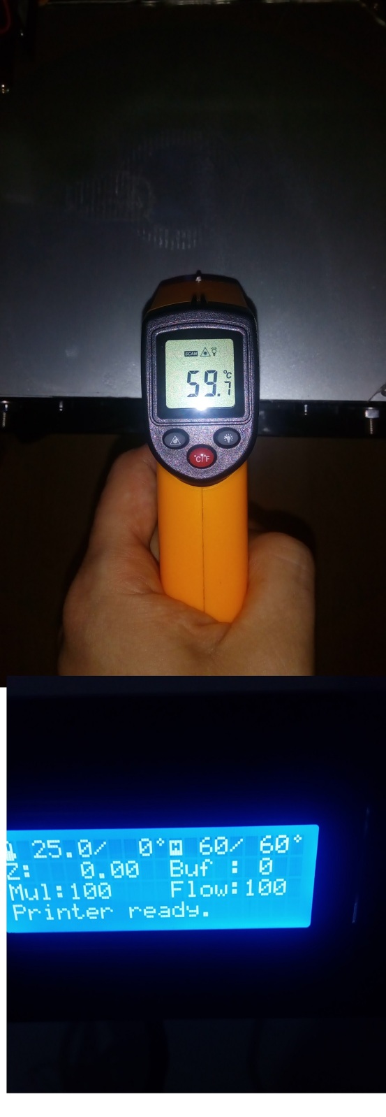

Hocam cok tesekkur ederim dediginiz gibi yapacagim birsey daha sorayim cam kestim heatbed olculerinde 60 derece gostersede cam sicakligi dusurecektir diye tahmin ediyorum yorumunuz nedir?

Orijinalden alıntı: ßy Emre
Birde o soketi hareket etmemesi icin sicak silikonla sabitleset daha yararli olmaz mi ?
camdan yanada sıkıntı yok hocam hangi değerlere ayarlarsanız o değerlere geliyor camın sıcaklığı, sadece köşeler birazdaha geç ısınıyor saniyeler seviyesinde gecikme oluyor sonra hertaraf eşitleniyor , soket yetersiz kalıyor malesef hareketi engellesenizde pinler yüksek akımdan etkileniyor ısınıp konektörün plastiğinide eritiyor leğim bence şart
