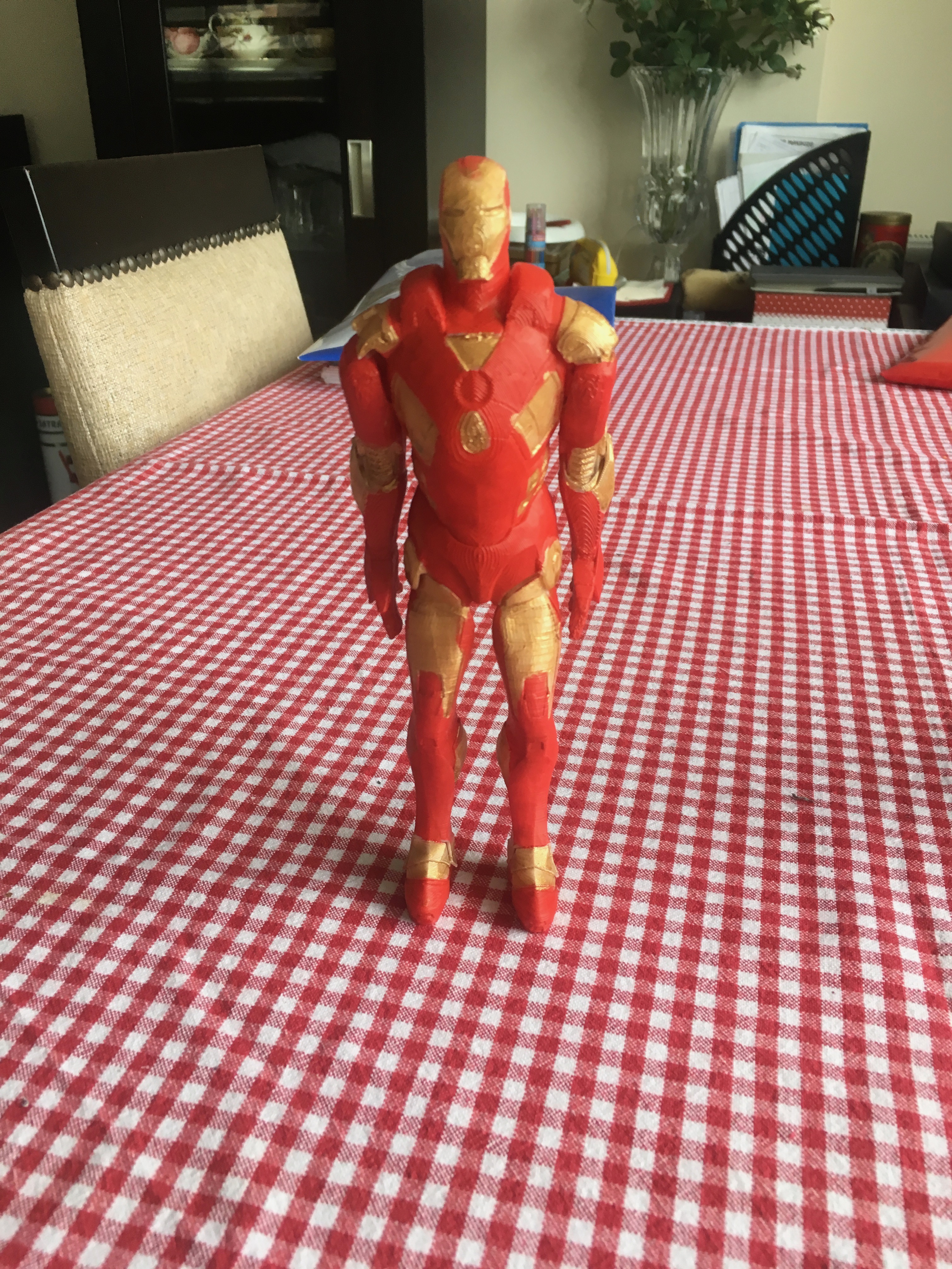

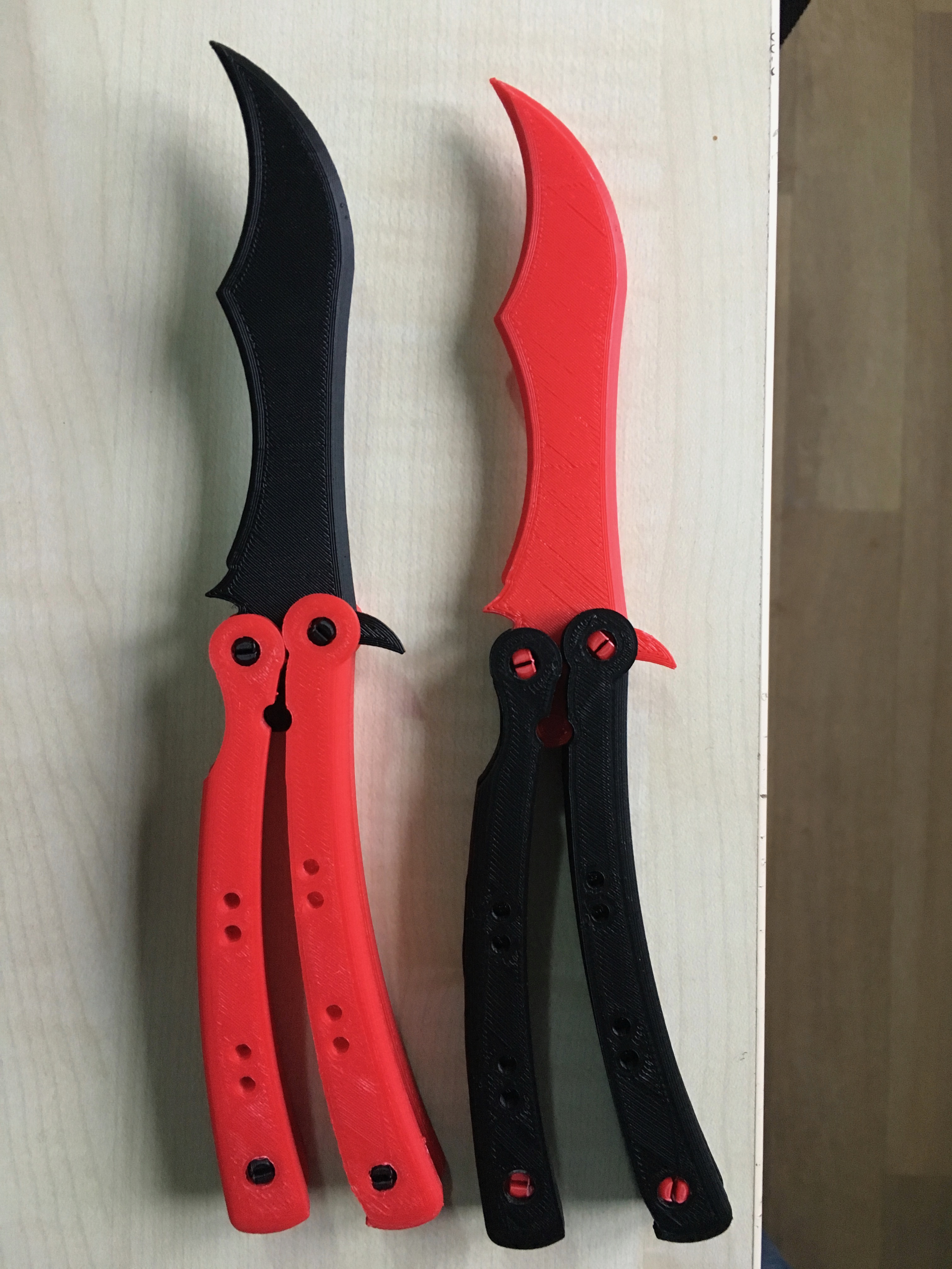

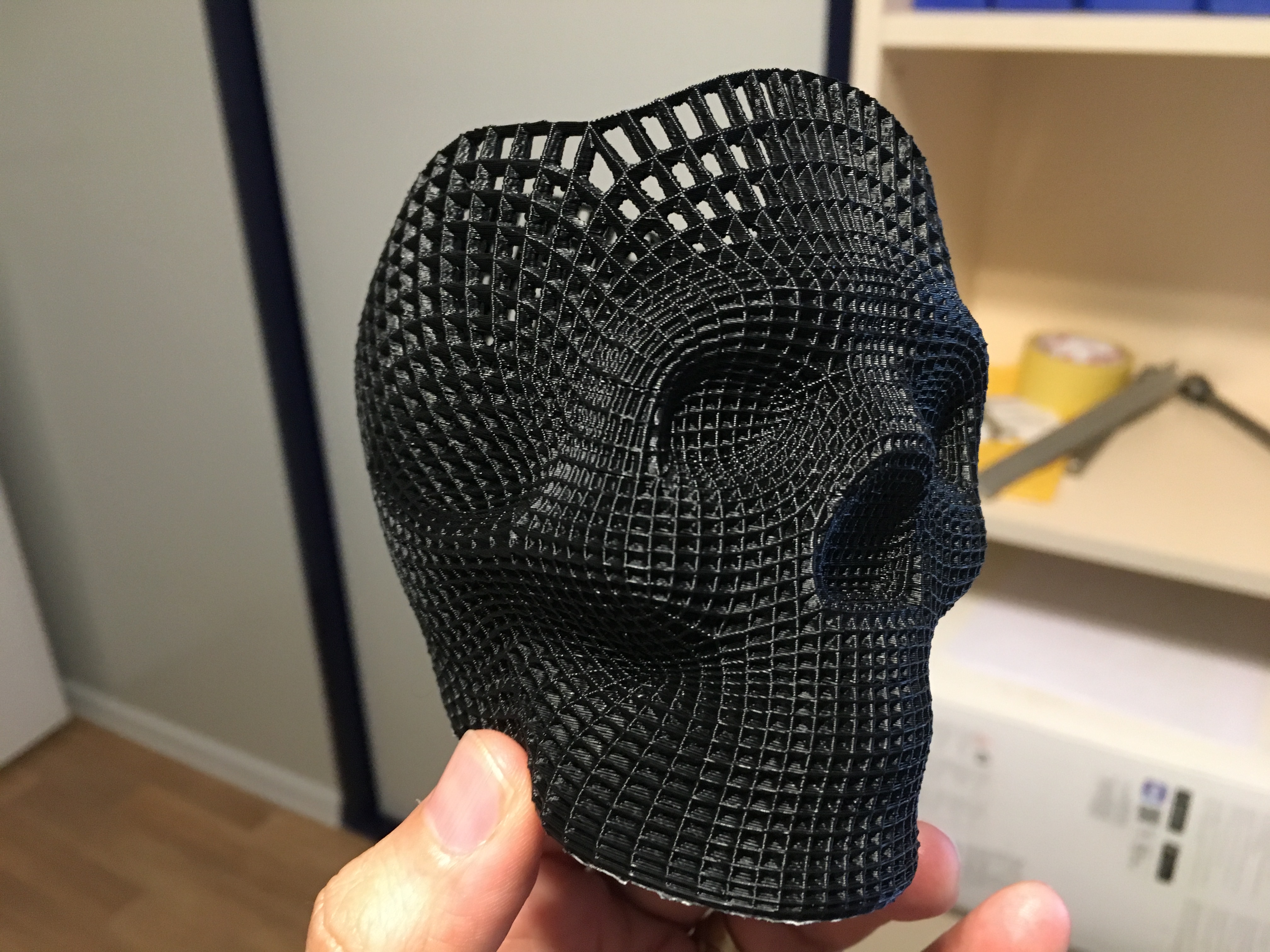

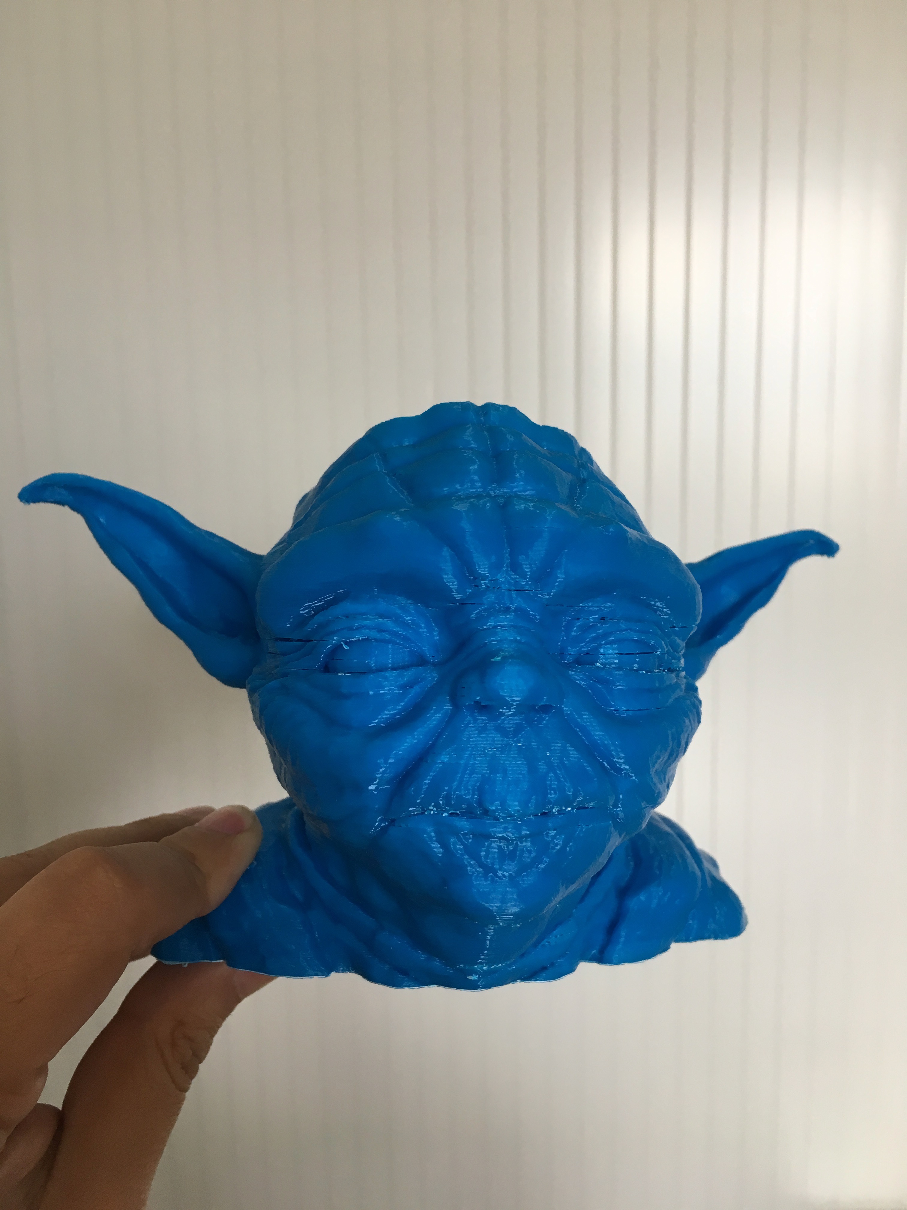

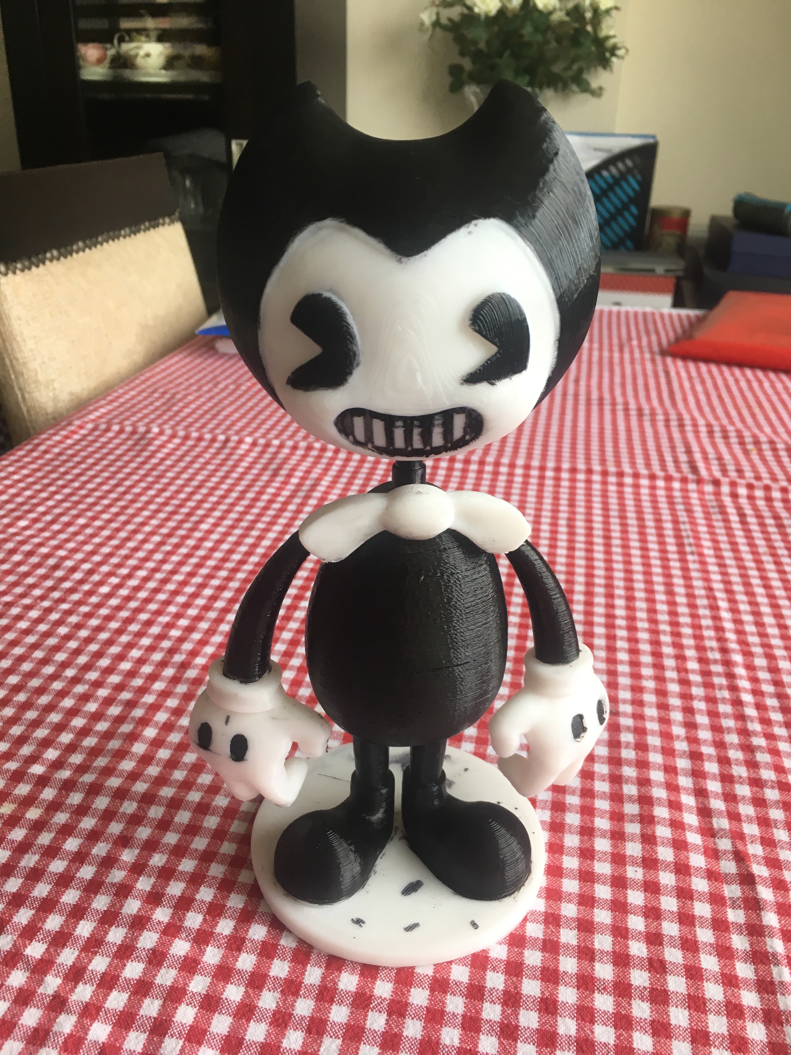

Konu çok haraketsiz biraz baskı resmi paylaşalım belki canlanır.< Resime gitmek için tıklayın >< Resime gitmek için tıklayın >< Resime gitmek için tıklayın >< Resime gitmek için tıklayın >< Resime gitmek için tıklayın > |
