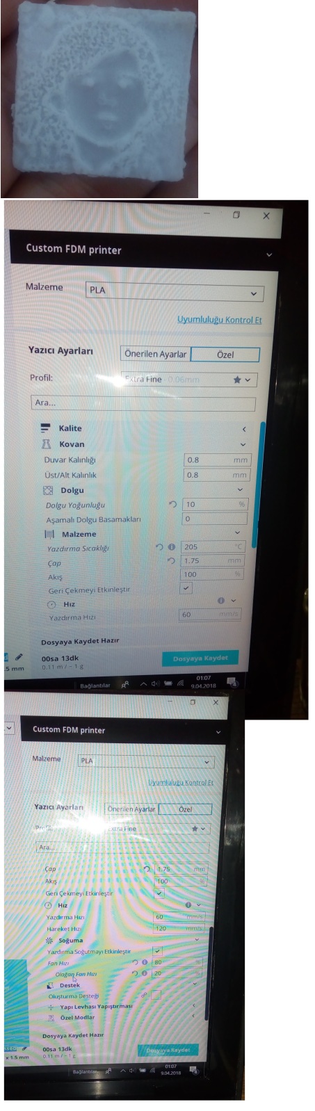

benimde çıktılarımda bazen kumlama gibi, şekerlenme gibi baskısı kötü çıkan objelerim oluyor bu sorunu nasıl aşabilirim genelde ilk katymanlarda değilde ara katmanlarda ve son katmanlarda kumlanma gibi süngerimsi yüzey oluşuyor

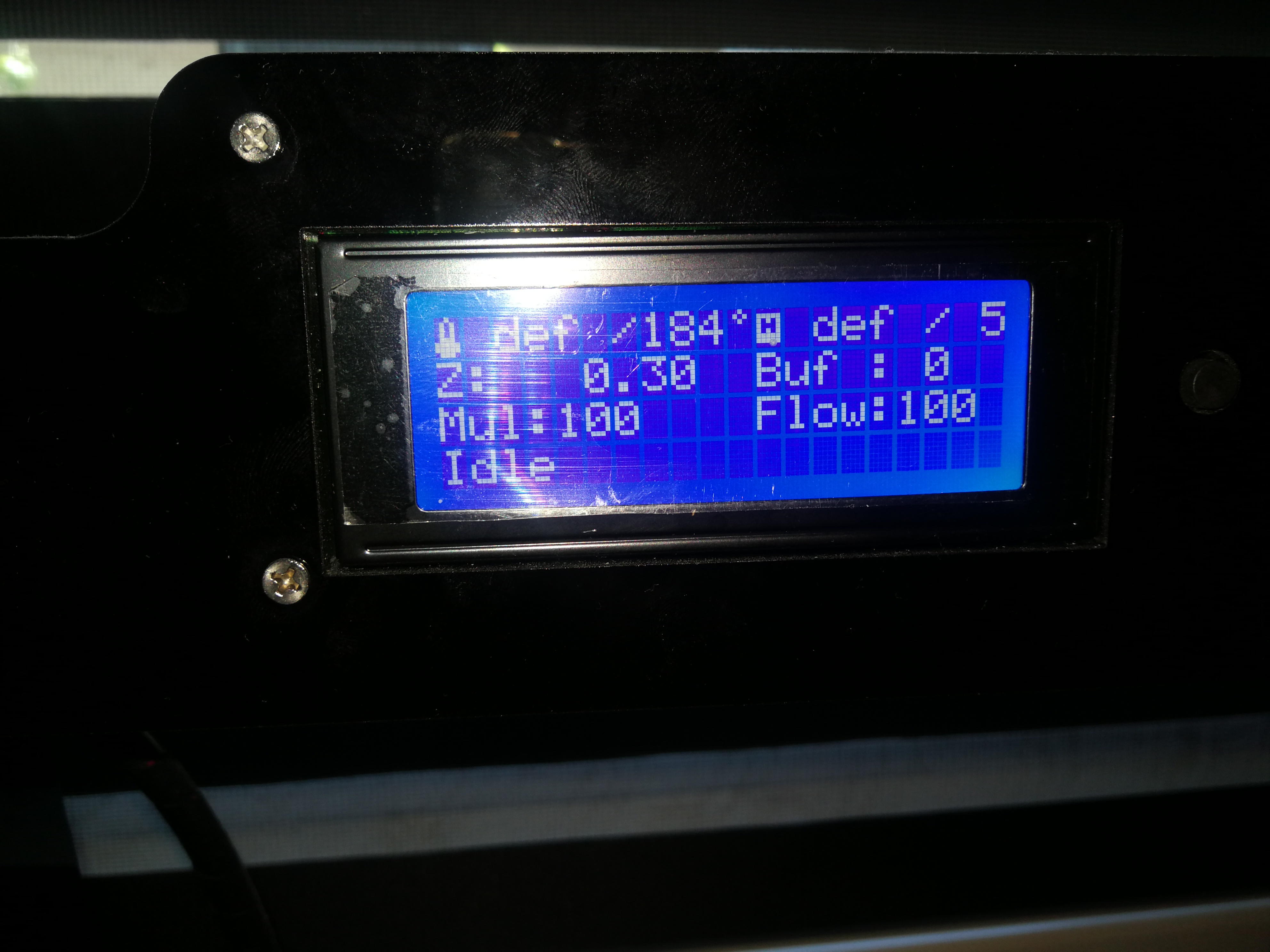

arkadaslar bu menüyü nasil sifirlayacagiz. yazici hic isinmadan yazdir dedigimde yazmaya basliyor hic beklemiyor.
