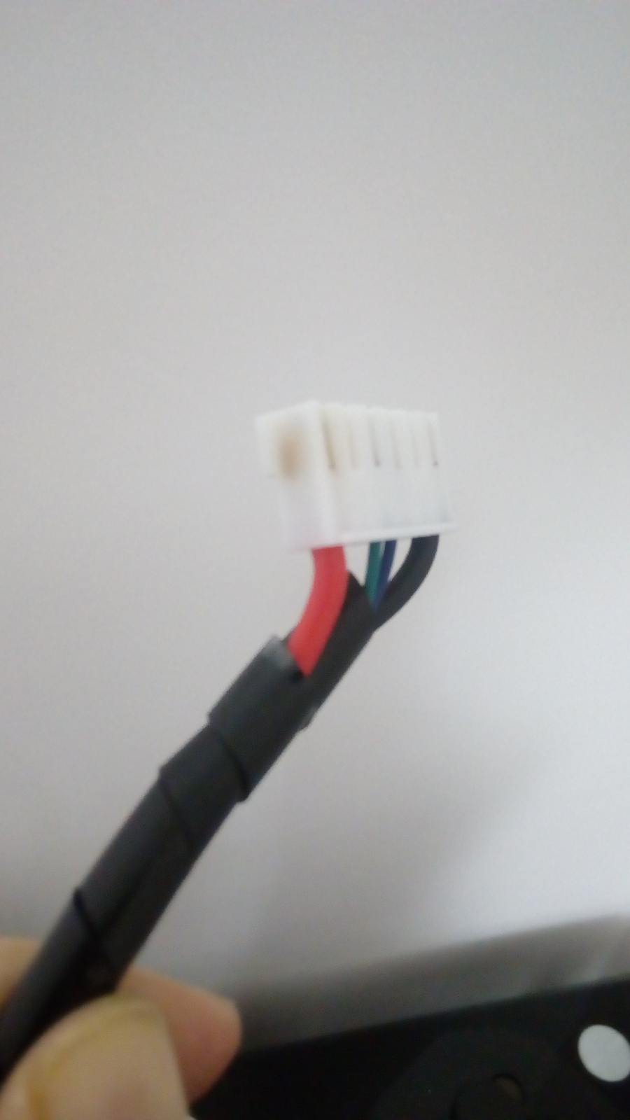

yeni alan arkadaşlar için söylemek isterim bu headbed soketi yanma durumuna çok çabuk geçiyor vakit kaybetmeden leğimleme yapsınlar akşam 4 saat aralıksız baskı aldım ve hemen kararmaya başlamış.

7 yıl
Hocam heatbed modulu var miydi
Bu mesajda bahsedilenler: @Baristatales
7 yıl
Orijinalden alıntı: ßy Emre
O modu biliyorum hocam ama anet a8in üzerindeki heatbede bağlı mosfetin datasheetine bakmıştım 20a kadar dayanıyor diye hatırlıyorum şahsi görüşüm bence gerek yok zaten ısınmıyor bile ama önlem için bende almayı düşünüyorum ucuz bir modul zaten, bu soketteki yanmanın bence sebebi malum heatbed sürekli hareket ettiği için azda olsa pinde oynama olabiliyor birde bu kadar yüksek akımı (12a)tekli pinden geçirmeleride bence hata böyle olunca yanmalar yaşanıyor zaten kronikleşmiş bir problemmiş bu yaşanılan sıkıntı

ß
7 yıl
Hocam bendede anet a8 var kurdum fakat hic baski almadim smoother modul aldim heatbed modul aldim birde otomatik kalibre icin modul aldim forumdan birisi extruder ve heatbed icin modul kullanmazsan anakartin yanabilir demisti o zaman o modulu extruder icin taksam daha mi mantikli olur yorumunuz nedir
7 yıl
hocam heatbed modulünüz varsa o modülü headbede takın ben enerji ölçüm cihazı ile ölçüm yapmıştım enfazla akımı heatbed çekiyordu 150watt maximum çekiyor extruder 40-50watt arası çekiyor yani extruder heatbede göre 3kat daha az akım çekiyor elinizdeki modülülü hiç düşünmeden headbede takın önlem alınascaksa önlemi headbede almanız çok daha iyi olur şahsi görüşüm anetin üzerindeki mosfetler bence yeterli eztruderede ayrıyetten mosfet takmanın bence gereği yok 5owatt çekerek yanacaksa yansın bu yazıcı okadar da adi mosfetler kullanıldığını düşünmüyorum

Hocam cok tesekkur ederim dediginiz gibi yapacagim birsey daha sorayim cam kestim heatbed olculerinde 60 derece gostersede cam sicakligi dusurecektir diye tahmin ediyorum yorumunuz nedir?
Birde o soketi hareket etmemesi icin sicak silikonla sabitleset daha yararli olmaz mi ?
7 yıl
camdan yanada sıkıntı yok hocam hangi değerlere ayarlarsanız o değerlere geliyor camın sıcaklığı, sadece köşeler birazdaha geç ısınıyor saniyeler seviyesinde gecikme oluyor sonra hertaraf eşitleniyor , soket yetersiz kalıyor malesef hareketi engellesenizde pinler yüksek akımdan etkileniyor ısınıp konektörün plastiğinide eritiyor leğim bence şart
