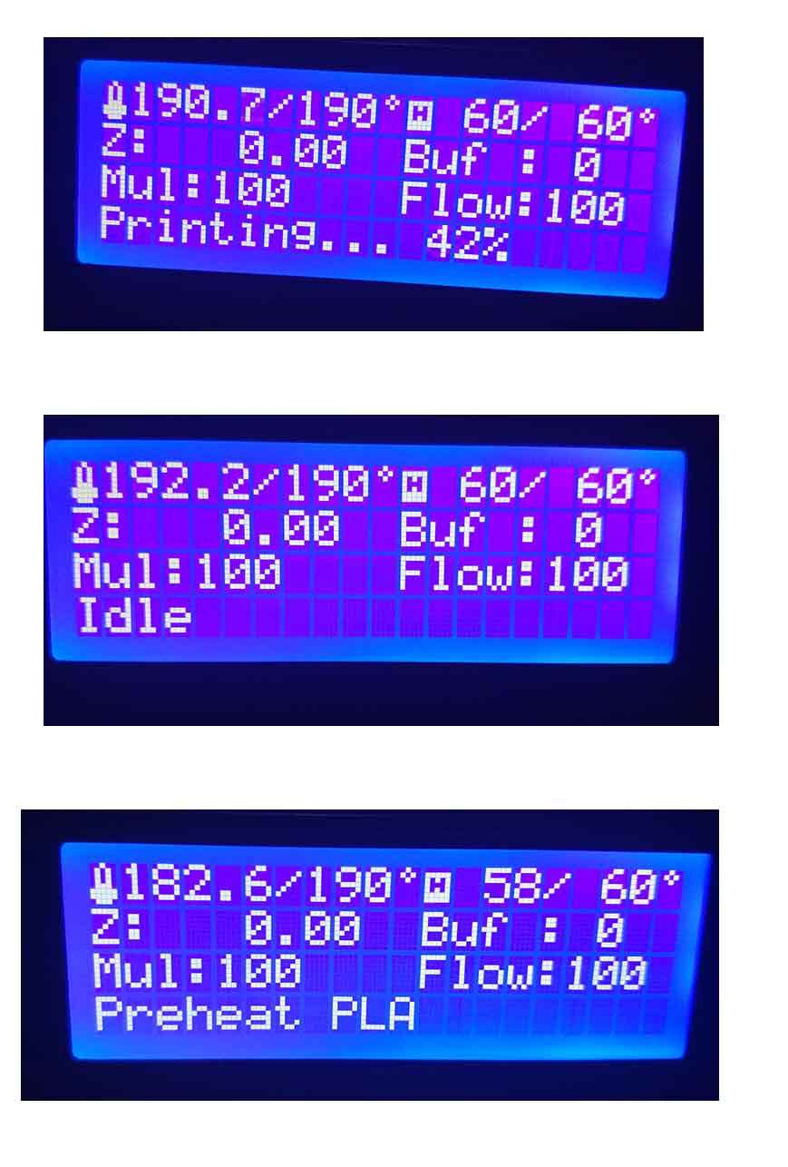

Merhabalar,
Cihazın kurulumunu yaptım kabloları kontrol ettim tekrardan, kalibrasyonu da yaptım fakat çıktı alamadım.
lcd şu şekilde kalıyor.
8 yıl
Sıkıntı yokmuş diğer konuda arkadaş yardımcı oldu, sd carddaki 3d parçanın uzantısı .gcode olması lazımmış ben.stl olarka atmıştım. yeni yeni öğreniyorum :)
