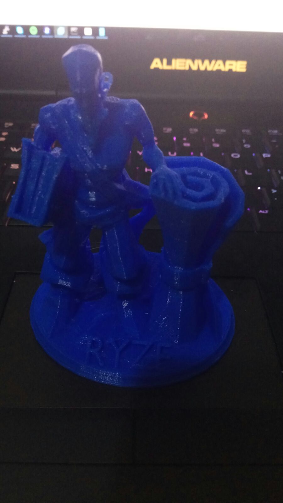

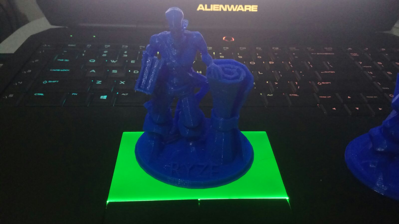

ABS yapışma sorununu Prit ile çözdüm. Birde baskı hızını 60mm/s 'den 20mm/s 'ye düşürdüm. Hem baskı kalitesi yükseldi hemde ABS için ısıtma süresi uzadı.< Resime gitmek için tıklayın >< Resime gitmek için tıklayın >
8 yıl
Orijinalden alıntı: taz1291
Gayet iyi baskı kalitesi almışsınız. Ama 20mm/s ile de çok uzun sürer ya :)

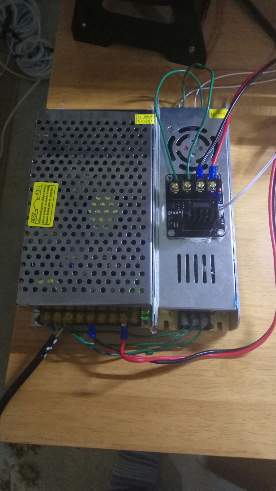

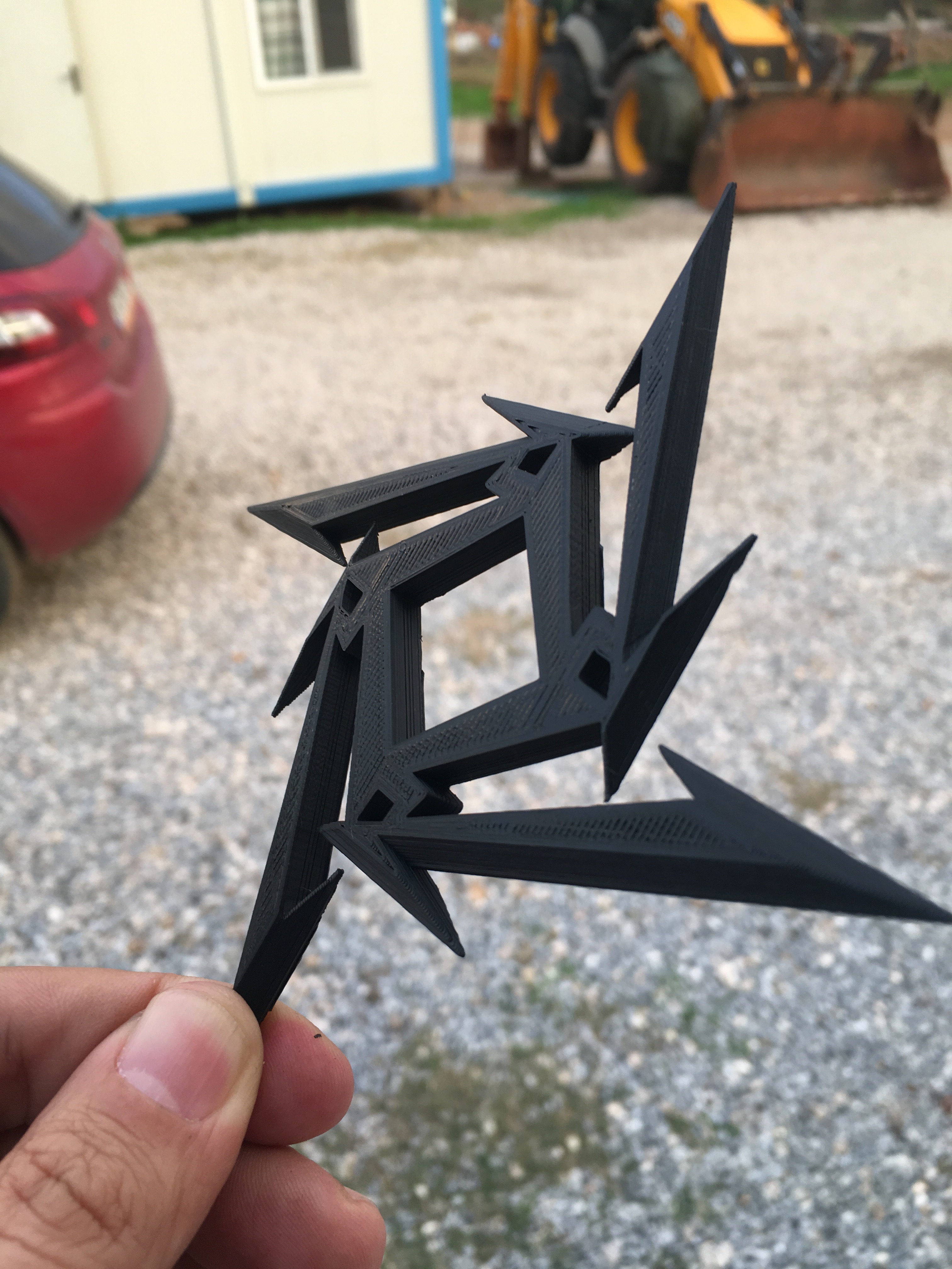

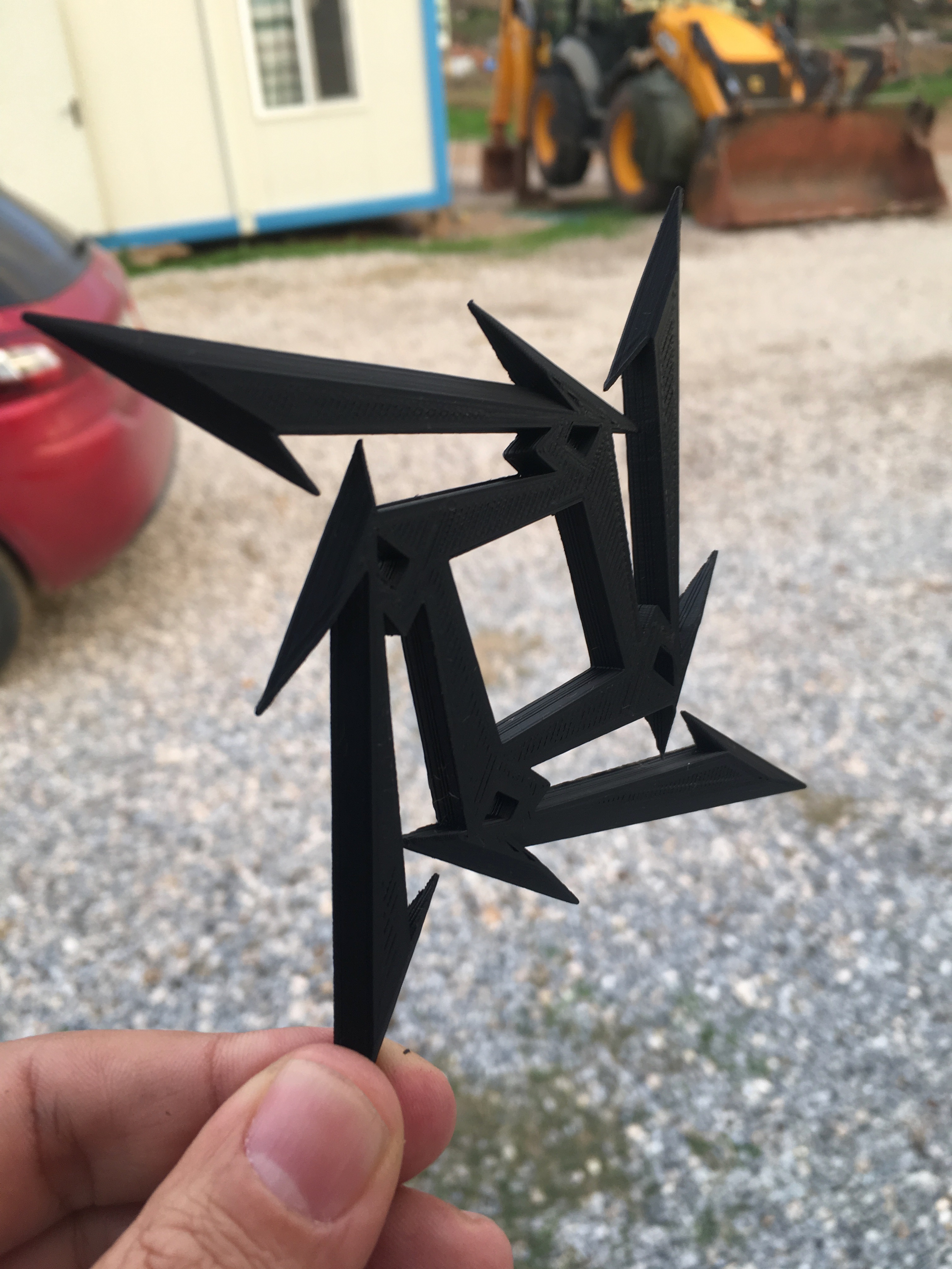

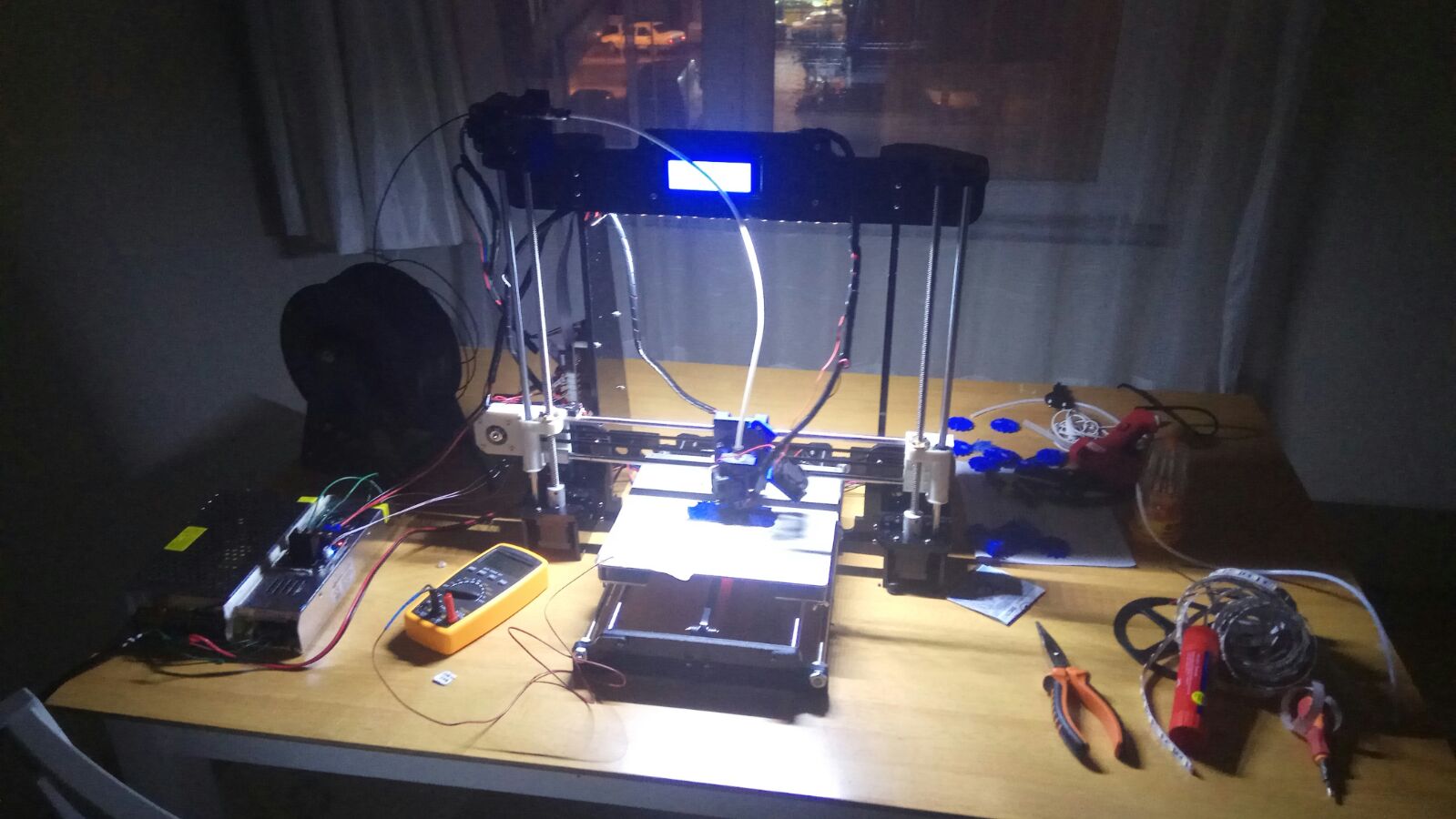

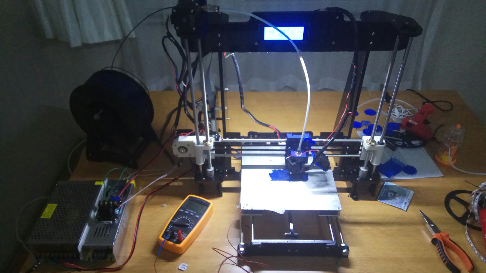

< Resime gitmek için tıklayın >< Resime gitmek için tıklayın >< Resime gitmek için tıklayın >< Resime gitmek için tıklayın >< Resime gitmek için tıklayın >< Resime gitmek için tıklayın >
Arkadaşlar benim yazıcı. Kamera kötü çekemedim pek. Eski power ve yeni powerı birleştirdim. Eskiyi yazıcıya yeniyi ise led ve yatağı beslemeye kullandım. Yazıcı çok iyi kalibre değil etmeye üşendim. Ama resimdeki baskıyı 2 nozzle ile almıştım. orjinal nozzleda katmanlar daha belirgin.(kalibrasyon hiç değişmedi nozzle değişimi sırasında). Ek olarak tıkanma sorunun olmayışı bile geçmeye değer.
Baskı için 2 adet profil kullanıyorum onlarıda ekliyorum;http://dosya.co/9h7dd1j309hi/ANET_DH.zip.html
//Ek olarak yazıcım SD Cardı görmemeye başlamıştı. İnternette genelde Board değiştirin vs demişler. Yeni SD Card aldım onu görüyordu fakat bir süre sonra onuda görmemeye başladı. (Kartları foto makinesindede kullanıyordum). Biçimlendirme vs denedim işe yaramadı sadece SD CARD FORMATTER isimli yazılım ile biçimlendirdiğimde kartları yazıcı tekrar gördü. Neden bilmiyorum. Bunu internette göremedim sorunu yaşayan arkadaşlar bu şekilde çözebilir belki.

Kartı formatlarken fat32, varsayılan ayarları seçiyorsanız sorun olmaması gerekiyor. NTFS seçerseniz okumayabilir.
