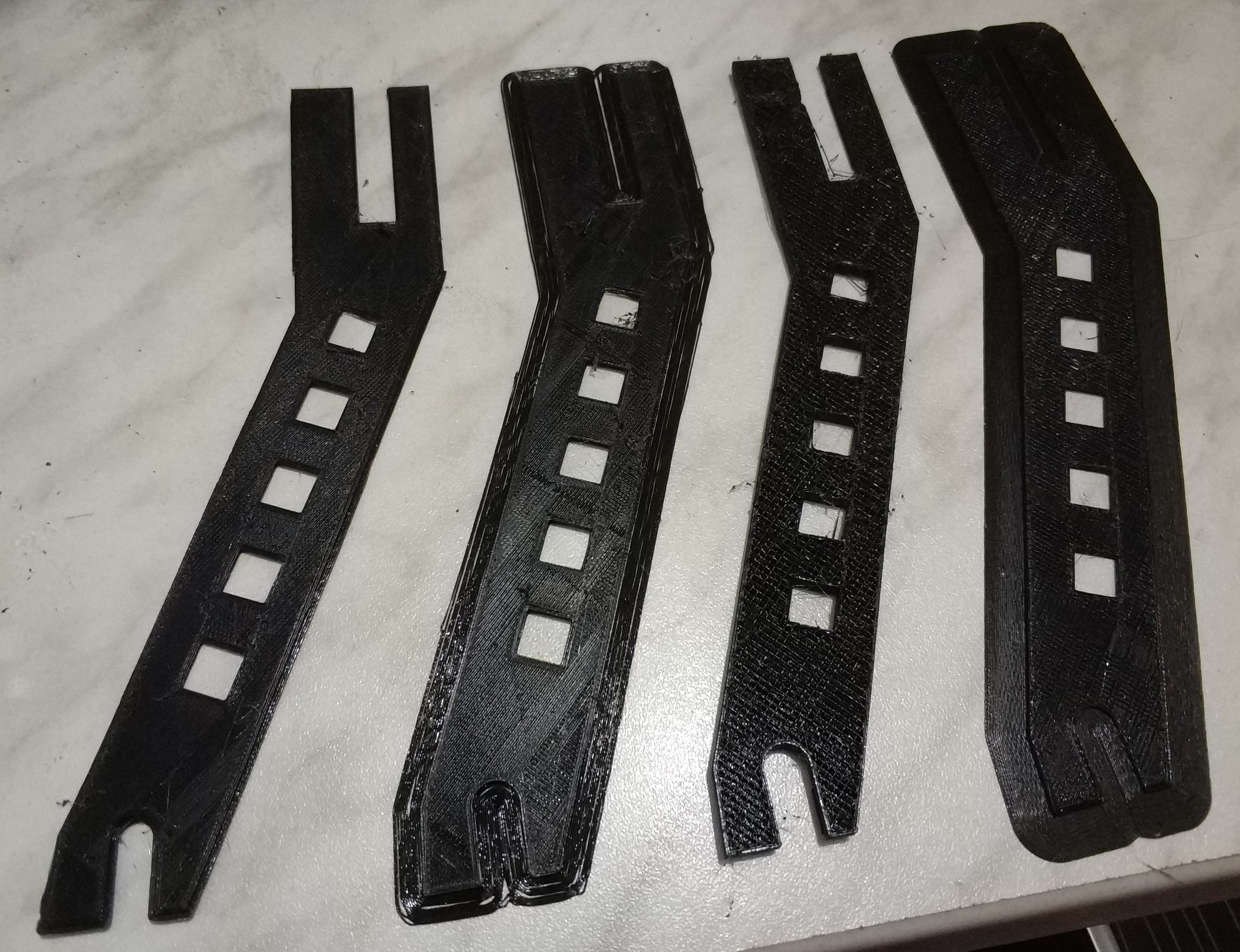

Başka konuya da sordum ama sık sık tıkanma olmaya başladı. Sorun ne olabilir.

Benim extruder sürekli yağlanıyor. Vardı başına gelen çözen?

Yağlanmadan kastınızı anlayamadım, fotoğraf çekip atabilirseniz belki yardımcı olabiliriz.

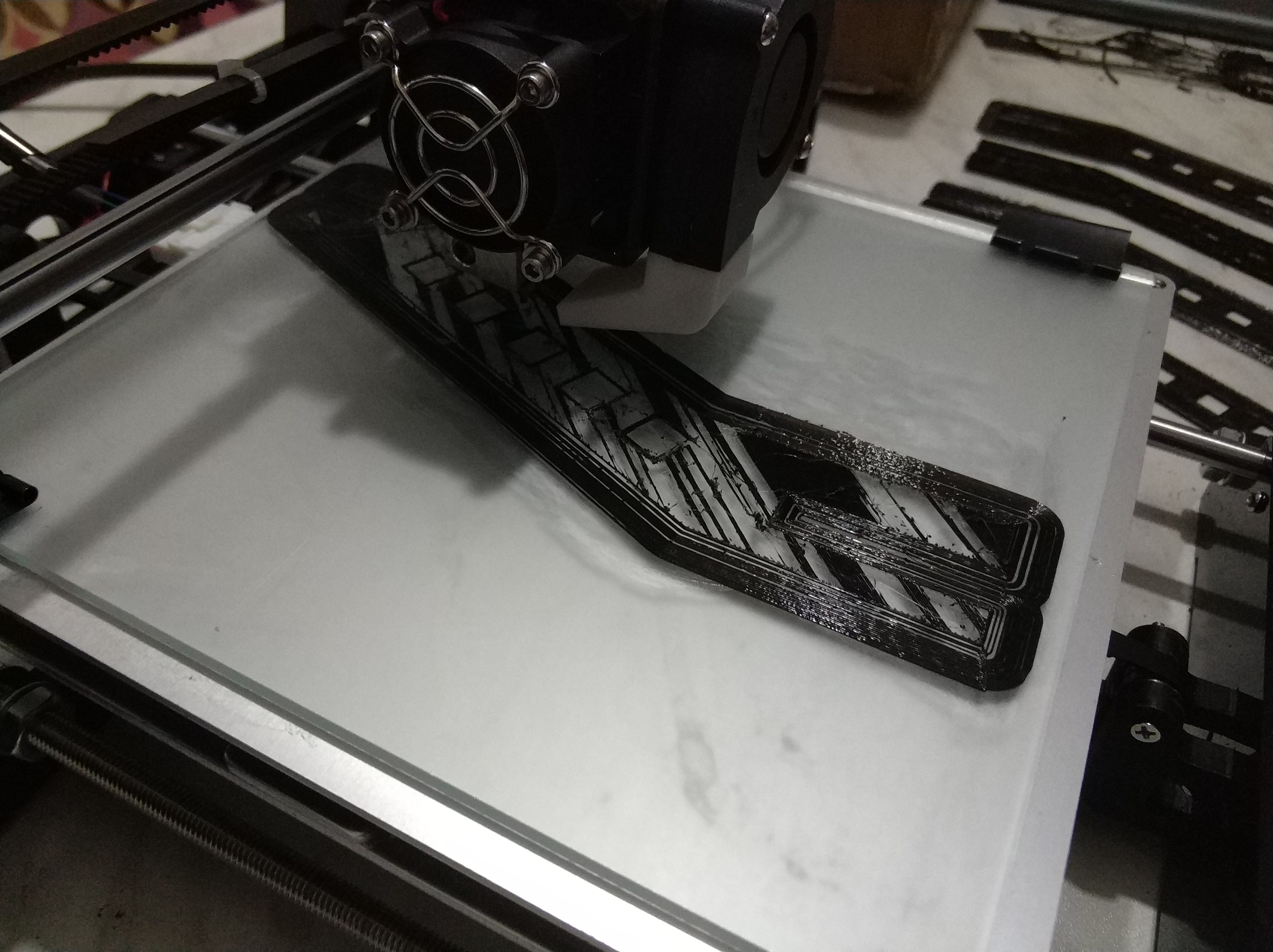

Emin misiniz? Şuan step motorun sesi geliyor tırt tırt diye itmeye çalışıyor itemiyor. İçini açtığımda flamenti kemirdiğini görüyorum hatta. Bunu artırırsak daha hızlı tıkanmaz mı? Kaç yapıyım 102 filan iyi mi?

Cura 3.1.0 kullanıyorum. 195 sıcaklık, 102 akış ayarı ile malesef yine kesildi. Yazılımdaki akış ayarı ile makineden ayarlamak farkeder mi? Flamenti bikaç yerinden kumpasla ölçtüm genelde 1,73 çıktı. Hesapladım şuan 210 derece sıcaklık ve 101,14 akış oranı ile son denememi yapıyorum. Başlattım bir kere tekledi elimle ittim biraz, mandalı bastım bıraktım devam ediyor. Az sonra son durumu tekrar bildiririm. E3D v6 clone ve titan extruder siparişi verdim. Step motor da ekledim. Komple sistemi yenileceğim böyle olmayacak anlaşılan.

Başka çarem kalmadı. 10-15 gündür bunla uğraşıyorum. Kaç defa söktüm taktım Allah bilir. Başında bekleyerek 4-5 layer yazdırdım. En az 6-7 defa müdahale etmem gerekti en son yine pes ettim. 3 saat başında bekleyemem her seferinde. Yazmaya yazıyor ama neden kesiliyor bir anlasam.

sorun kablodaymış değiştirince problem çözüldü. İlk küçük bir çıktı aldım sıkıntı olmadı ama masa üstüne cam koymadan direkt basım ürün masaya(yani üstündeki kağıt banda) yapıştı , masa için camı daha mantıklı yoksa sürekli band yapıştırmak mı? bilemedim siz nasıl basıyorsunuz?
