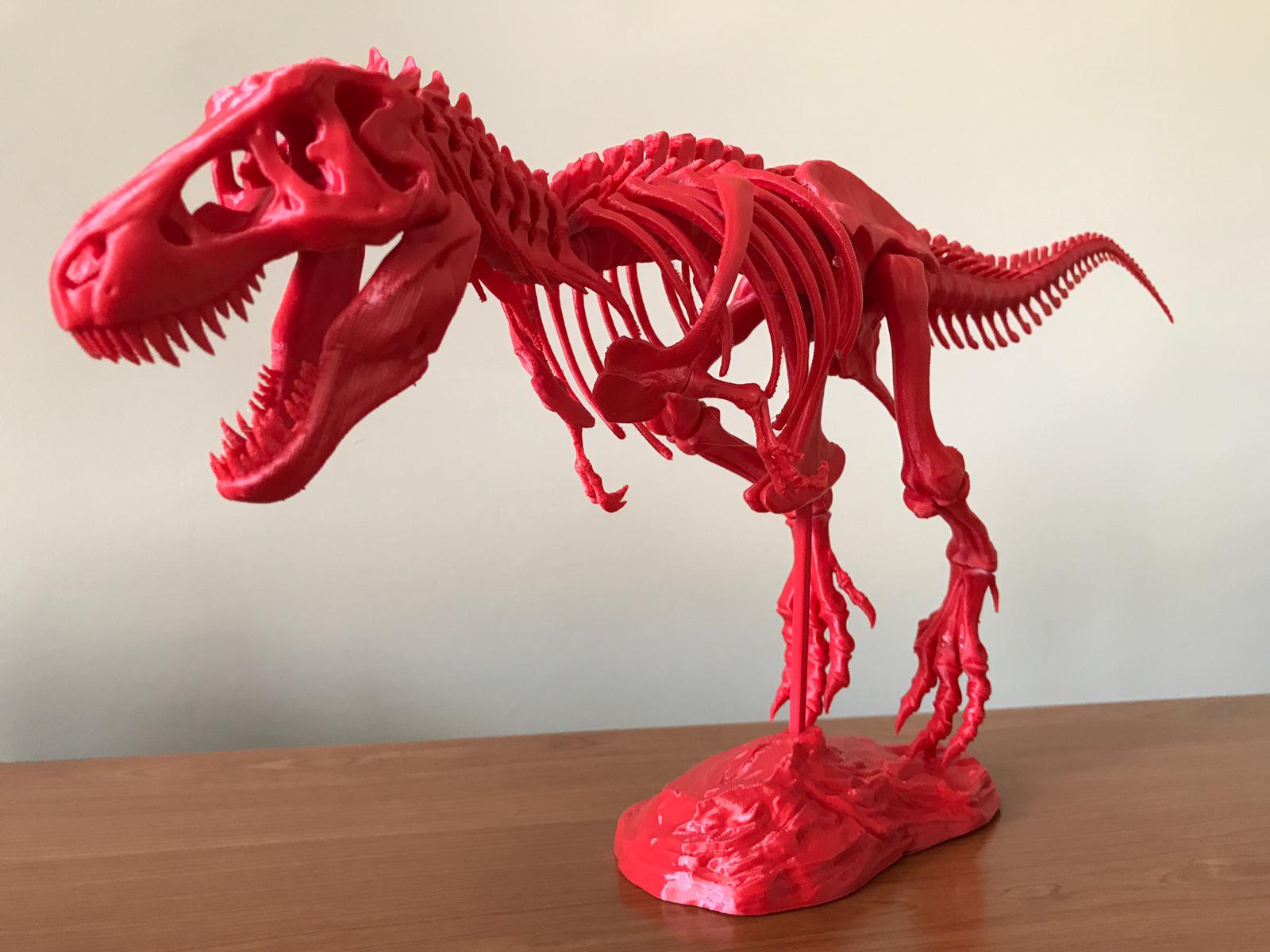

e3d v6 hotend ile extruderı falan yukarı tasıdık. zaten diğer modifikasyonları yapmıstım suan çok memnunum yazıcının baskı kalitesi de arttı. Trex bastım 3 gün aralıksız calıstırdım ona ragmen ıyı performans verdı.
instagramda paylasıyorum baskıları bakmak isteyen olursa : tridi.dukkan

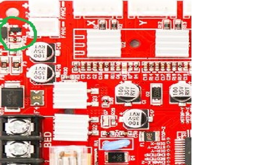

Herkese merhabalar. bende anet a8 printer aldım fakat kurarken dalgınlığıma geldi güç kaynağı girişlerini ters bağlamam sonucu resimde fan1 soketinin yanındakı çizili olan transistör olduğunu tahmin ettiğim parça yandı. Parça yandığı için üzerindeki yazı okunmuyor. Benim anakartım anet v1.7. Rica etsem elinde aynı karttan olan varsa o parçanın üzerinde yazan yazıyı bana soyleyebilirmi. Normal gözle okunmaz cep telefonu kamerası ile yakınlaştırarak okunabilir. Şu an yazıcımın fanı sürekli açık durumda hiç kapanmıyor.
6 yıl
parçanın modeli bulunmustur.

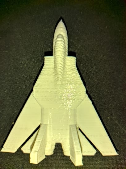

Merhaba arkadaslarım anet a8 kullanıyorum hersey mükemmel giderken bir gün yazıcım böyle basmaya basladı resimlerden belli oluyor duvarlar çok sıkı degil aralarında bosluklar meydana geliyor ve çok ince basıyor resmen karsıyı görebiliyorum o kadar seffaf basmaya basladı acaba sorun neden kaynaklı olabilir.
yatak kalibrasyonunu yapıyorum cura kullanıyorum hersey iyi güzel ama problem var :S
