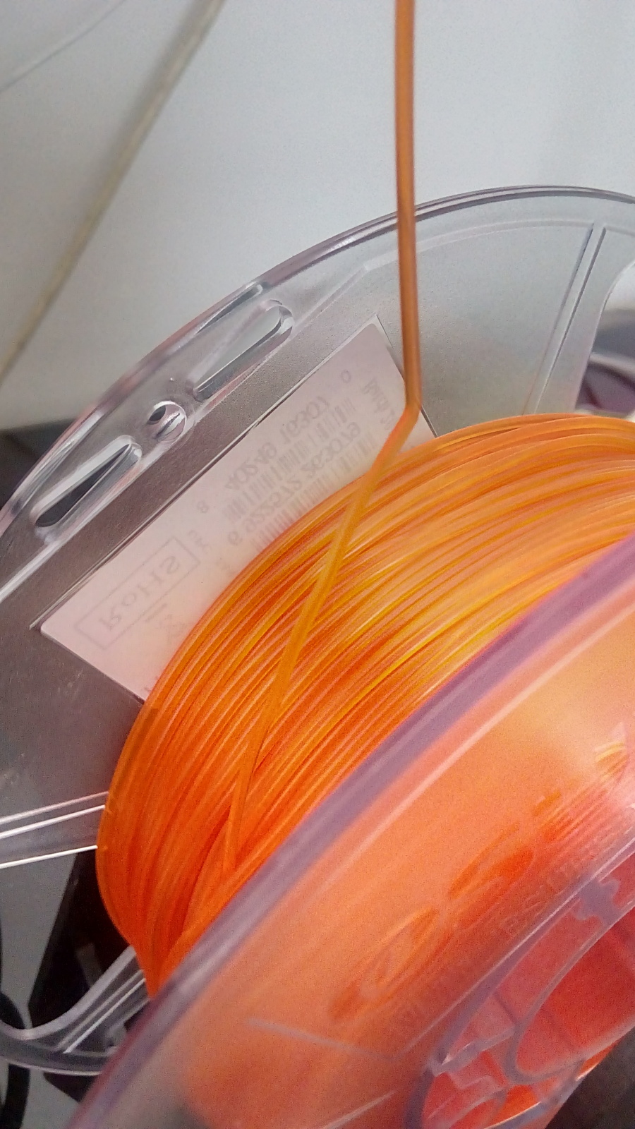

filamentle benimde başımda dertte esun marka aldım iyi marka diye ama filament içerden bazen kırık geliyor nasıl sardılarsa makaraya anlamadım kırığa denk geldimi yazıcı filamenti çekemiyor elle açmak zorunda kalıyorum çekemeyince yer yer boşluklar oluyor buda kaliteyi hatta bazen kopmalar bile oluşuyor objede ,yazıcının başında beklemek durumundayım müdahale etmek gerekiyor

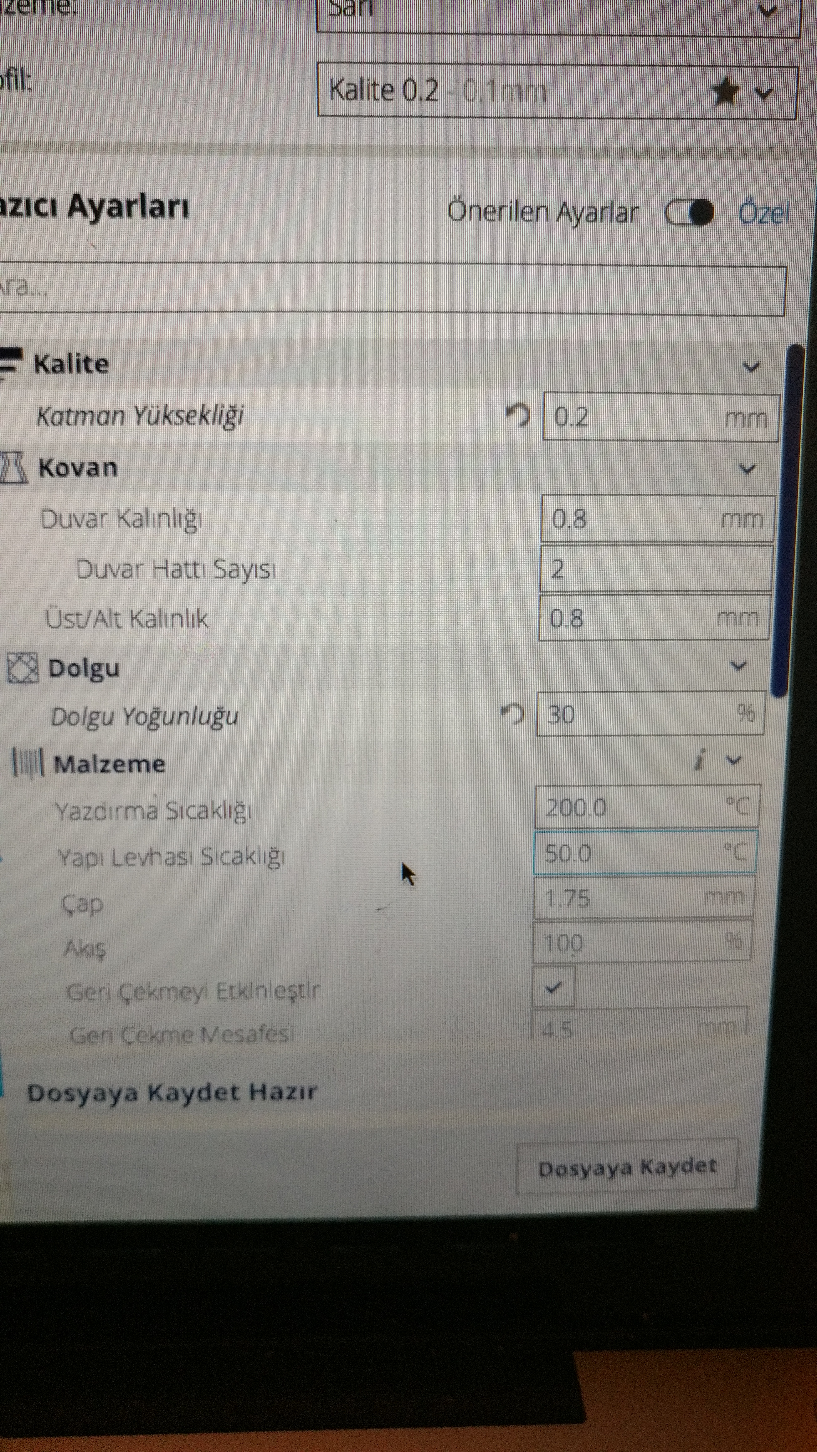

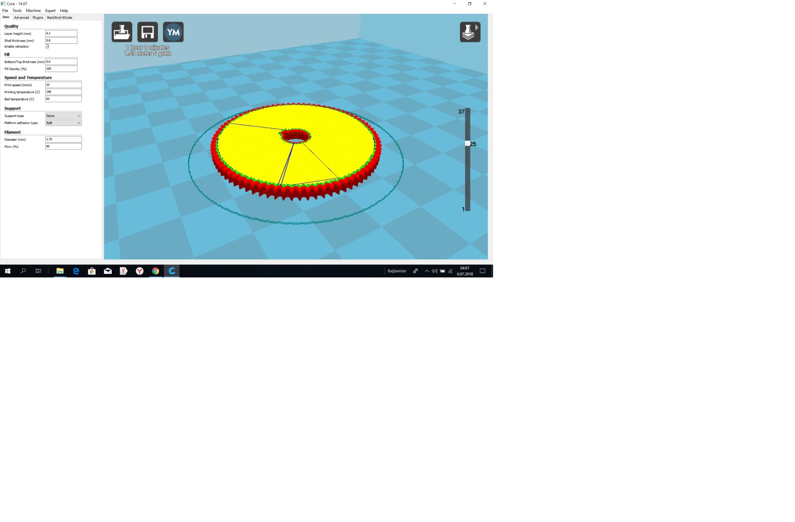

Hocam cura ayarinin ekran goruntusunu atabilir misin 14.07 curada dolgu yine yuzde 100 olmuyor
7 yıl
birde cura ultimate ayarları youtubeda gördüm uyguladım özellikle ultimate curada en sevdiğim özellik basılacak malzemenin yüksekliği bizim yazıcının Z yüksekliğinden fazla ise baskı alanıcak parçaya - değer verilek 2 aşamada basabiliyor bu özelliğinden dolayı curanın son serleri çok kullanışlı geldi bana video daki ayarları yaparsanız baskı alırken önce levha ısınıyor sabitlenince sıcaklık bu sefer nozzle ısınıyor

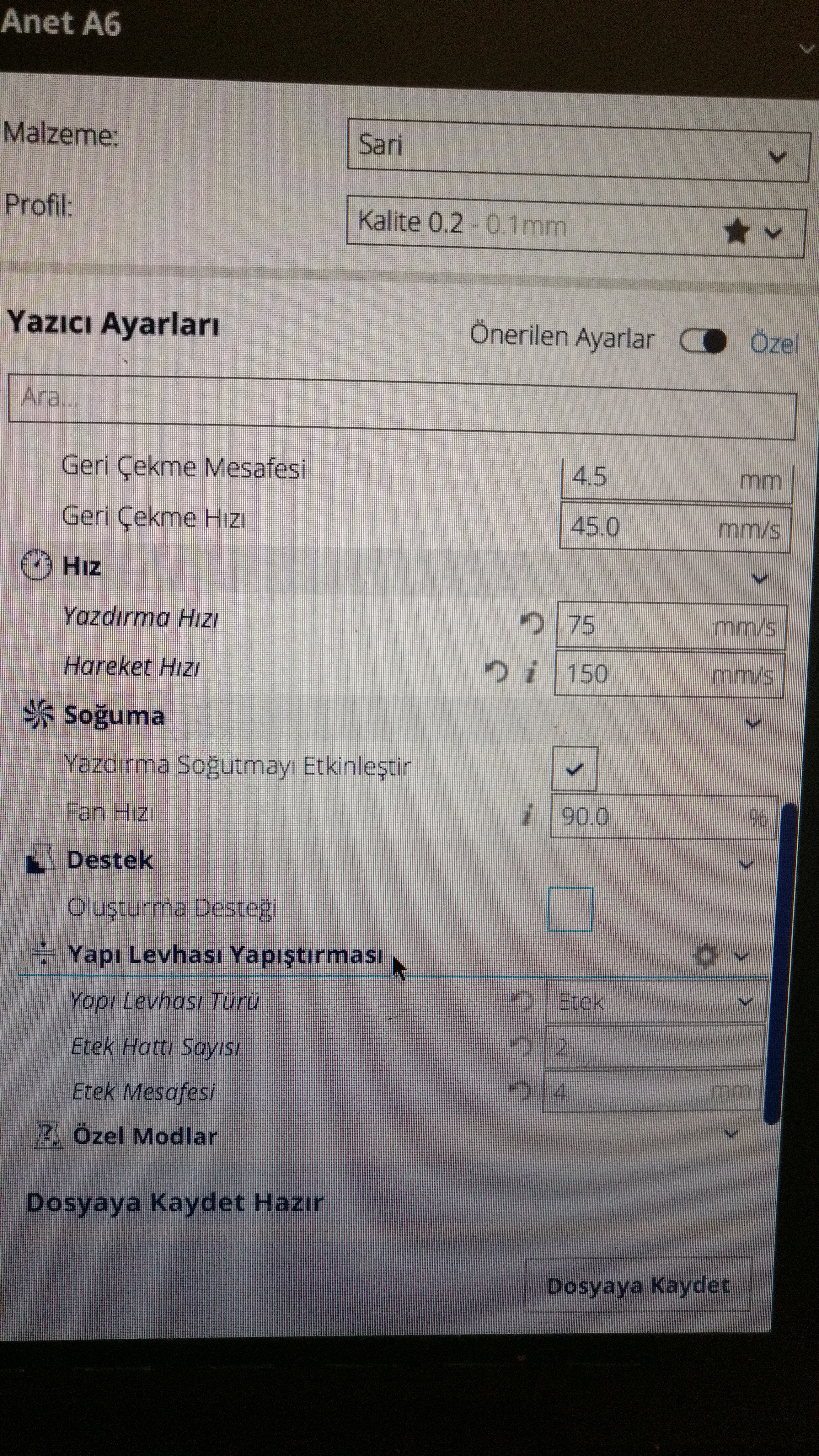

Ben de ayni yaziciyi kullaniyorum. En iyi sonuc aldigim ayarlar resimdeki gibi:
