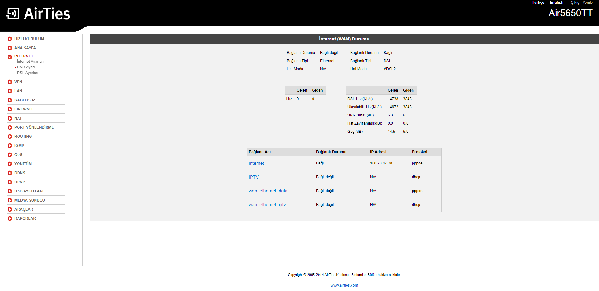

DSL-N16 yeni aldım, vdsl bağlayamadım bir türlü. Eski modemde durum;
VDSL2 geliyor bunda ama durum daha kötü
