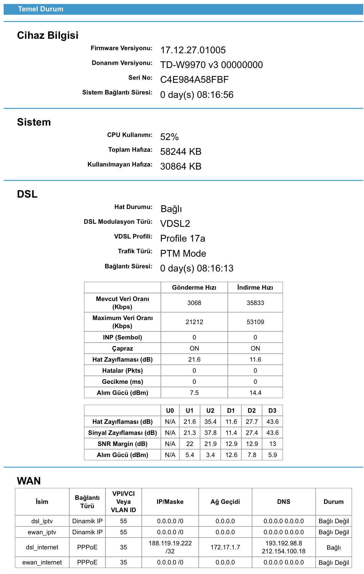

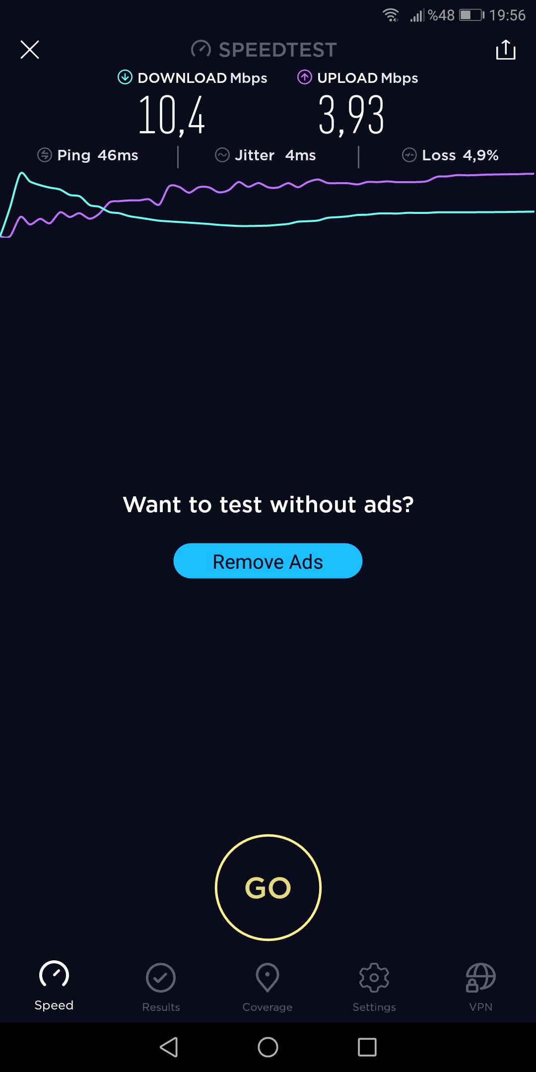

Herkese hayırlı akşamlar. Sorun tekrardan baş gösteriyor sanırım. Ping 40 ve üstü seviyeler, indirme hızı ise 10 MBit anca oluyor. 1-2 haftadır yaşamıyordum bu sorunu. Başka firmaya geçmek lazım artık. TürkNet iyice baştan savma işler yapıyor.
