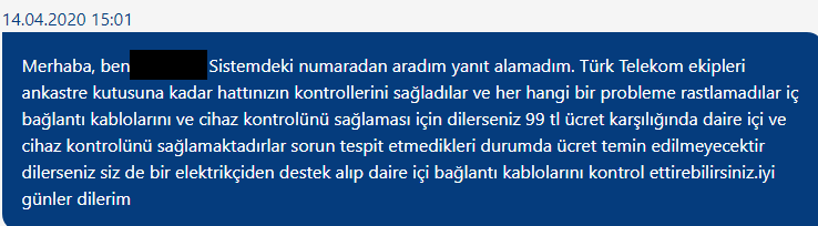

Turknet'e defalarca yazmama rağmen cevap gelmedi. Ama bakıyorum ki bazı kişilere yardım edilirken bazı benim gibi kişilere dönüş bile yapılmıyor. Dün sistemden böyle bir mesaj geldi.
Suçu Yakın zamanda yangın sebebi ile yenilediğim iç hatlara atmaya çalıştınız. Halbuki yakın zamanda kaliteli kablolar ile yenilendi. Bu arada da bina ankastresi kontrol edilmek üzere TTNET ekibi geldi dediniz gelen ve kontrol eden olmadı. Burada da modem değerleri var. Hem bina hem altyapım tertemiz.

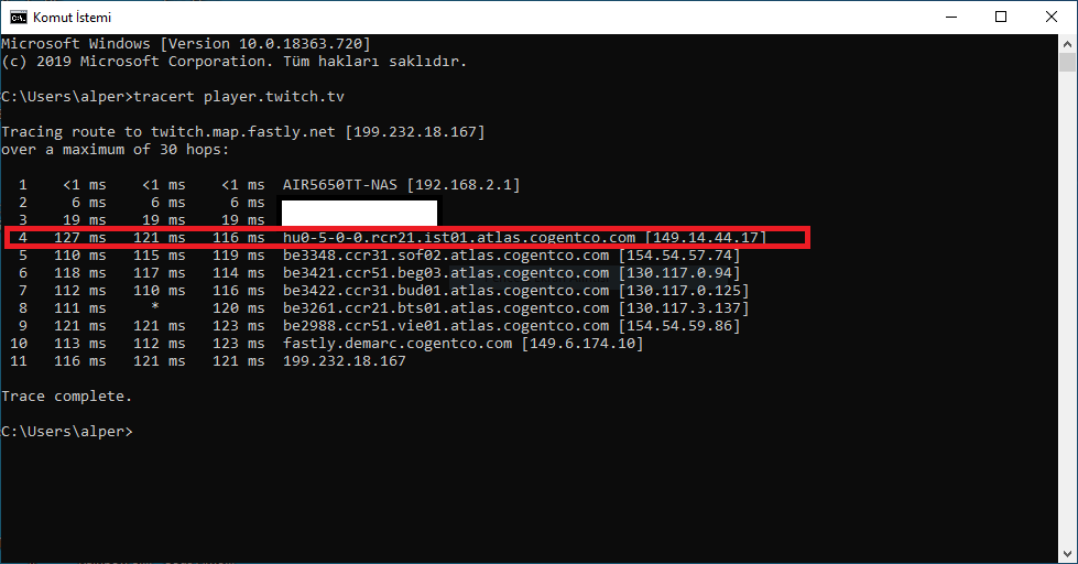

Burada da twitch adresine karşı tracert değeri var. Gördüğünüz gibi bilgisayarımdan modemime, modemden ankastre ve Turknet İstanbul sunucusuna kadar sıkıntı yok ama sonrasında ya kısıtlama yada benzer bir şey ile ping değerleri artıyor.

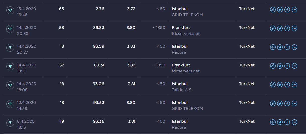

Neden bilmiyorum ama packet loss sorunu falan yaşamıyoruz derken bugün bir süredir ping fırladı ve hız baya düştü. Umarım yakın zamanda düzeltirler. Twitchte de bir şey izlenmiyor artık. Sorunlar en son bizi de buldu Son hız testine bakın ve normal değerlere bakın lütfen. Destek kaydı no 32482478

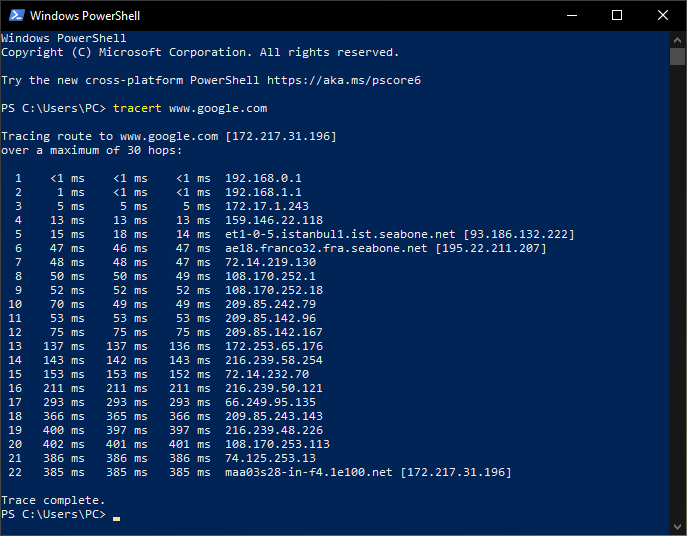

Daha önce böyle bir tracert gördünüz mü arkadaşlar? Google 400 ping veriyor
Lütfen DESTEK NO :32681864
@TurkNetDestek
