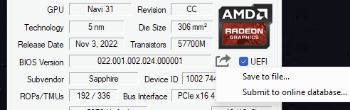

İkinci biosda sorunsuz çalışması ilginç. Konuda vardır gigabyte kullanan biosu paylaşmak için gpu z kullanılabilir bios versiyonunun yanındaki ok işaretine tıklayıp save to file demek yeterli.
