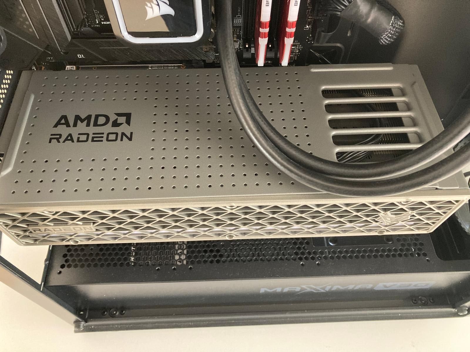

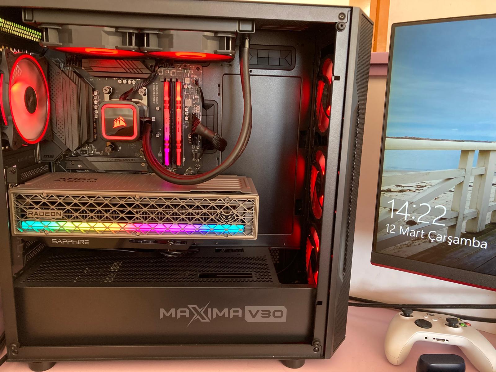

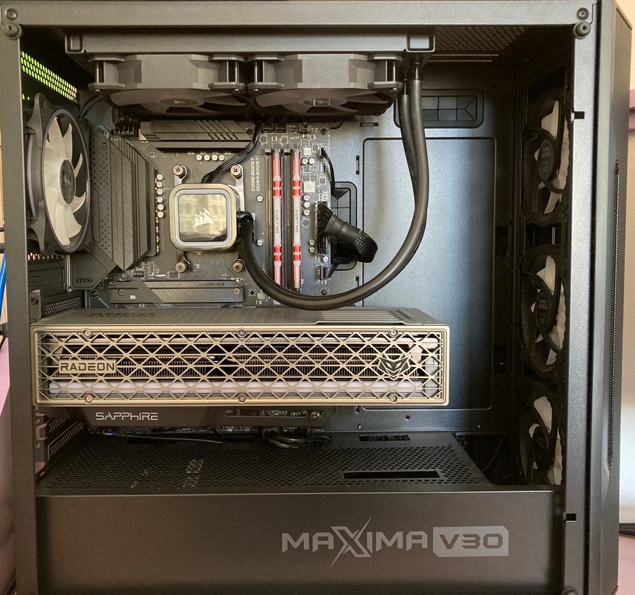

lansmanda aldığım resimleri siliyorum ve kendi testlerimi ekledim.

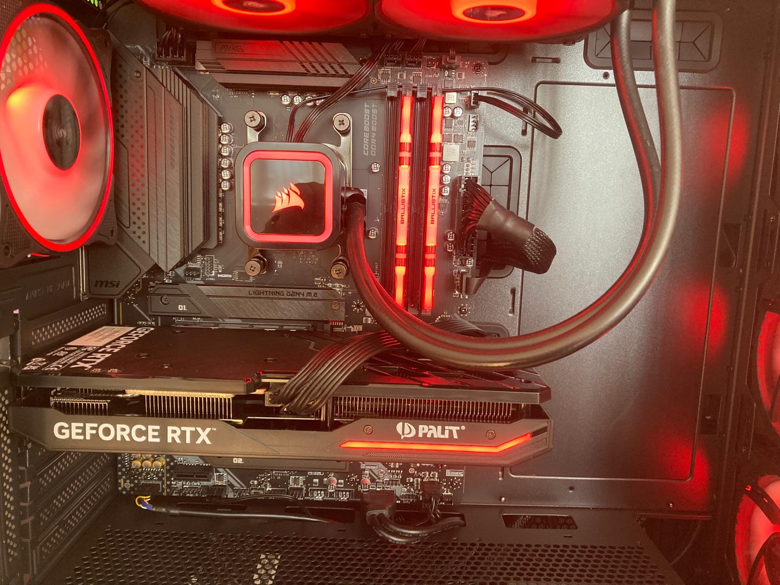

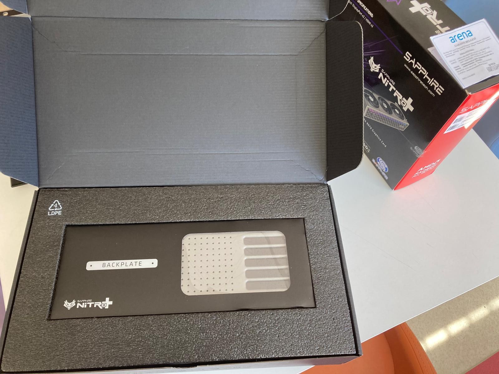

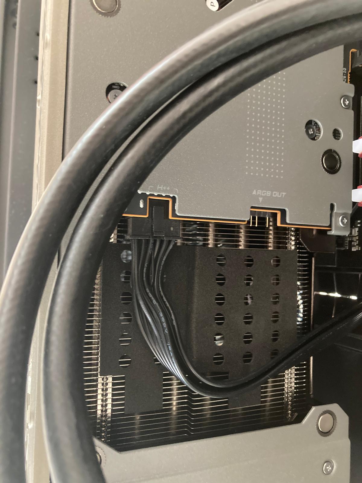

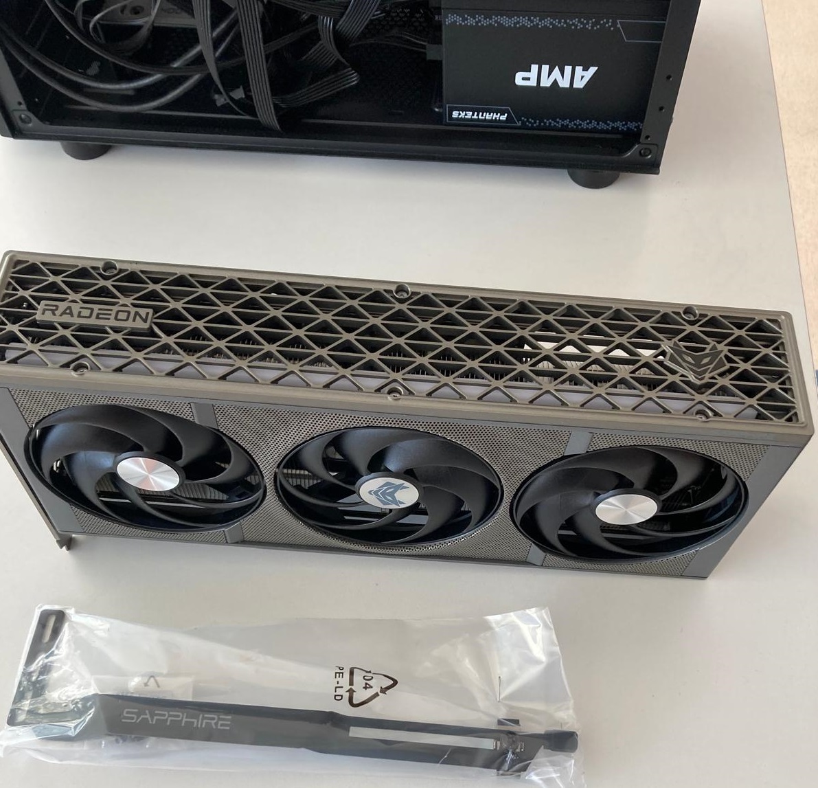

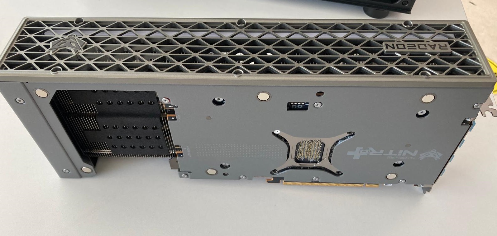

nasıl bir model göstereyim. 9070 xt nitro da bunun aynısı sadece çekirdek farkı var.
bu bir milim daha sola gidip oturuyor mıknatıslı.
yamuk duruyor dedi bir arkadaş wp'den bir de böyle bakalım.

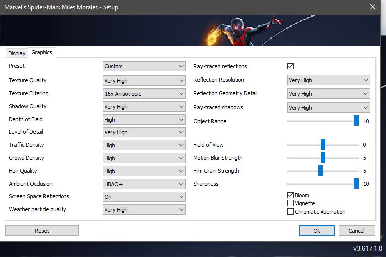

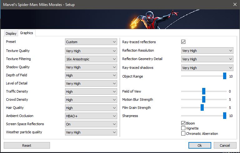

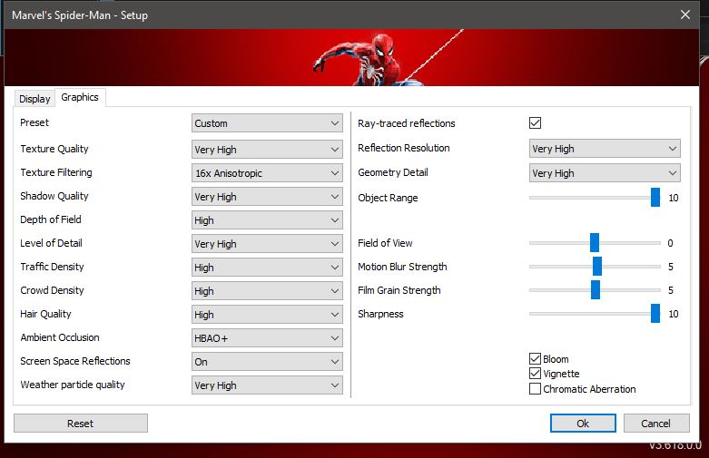

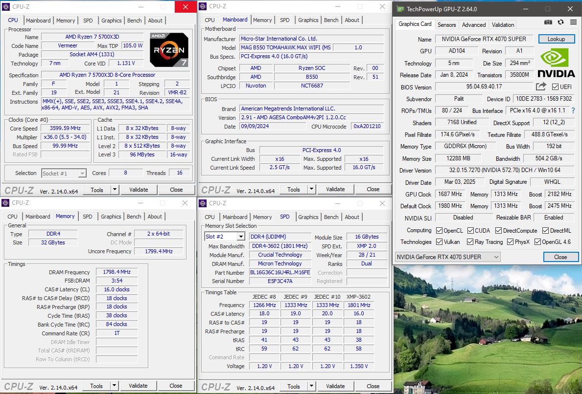

sistemden söktüğüm 4070s ile 7 FSR3.1 destekli oyunlar göstereceğim.
sistemin önceki hali ve detay.

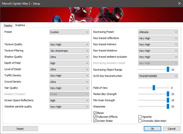

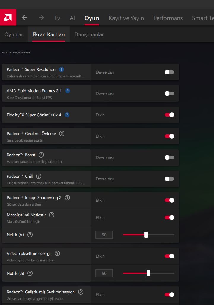

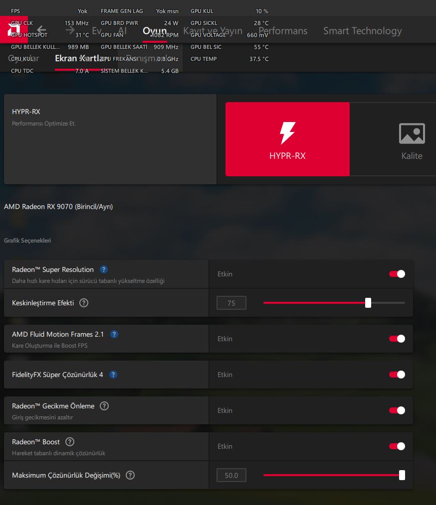

sürücü ayarı. oyunlar son sürüm.

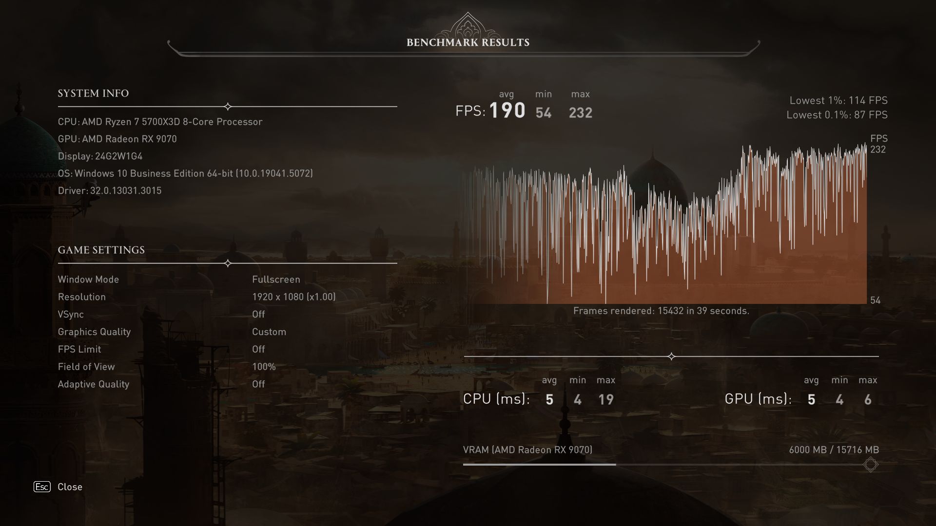

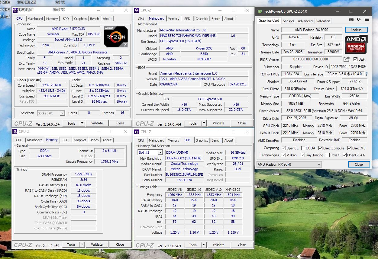

bu da 9070 sistem ayrıntıları. sistem 1080p.

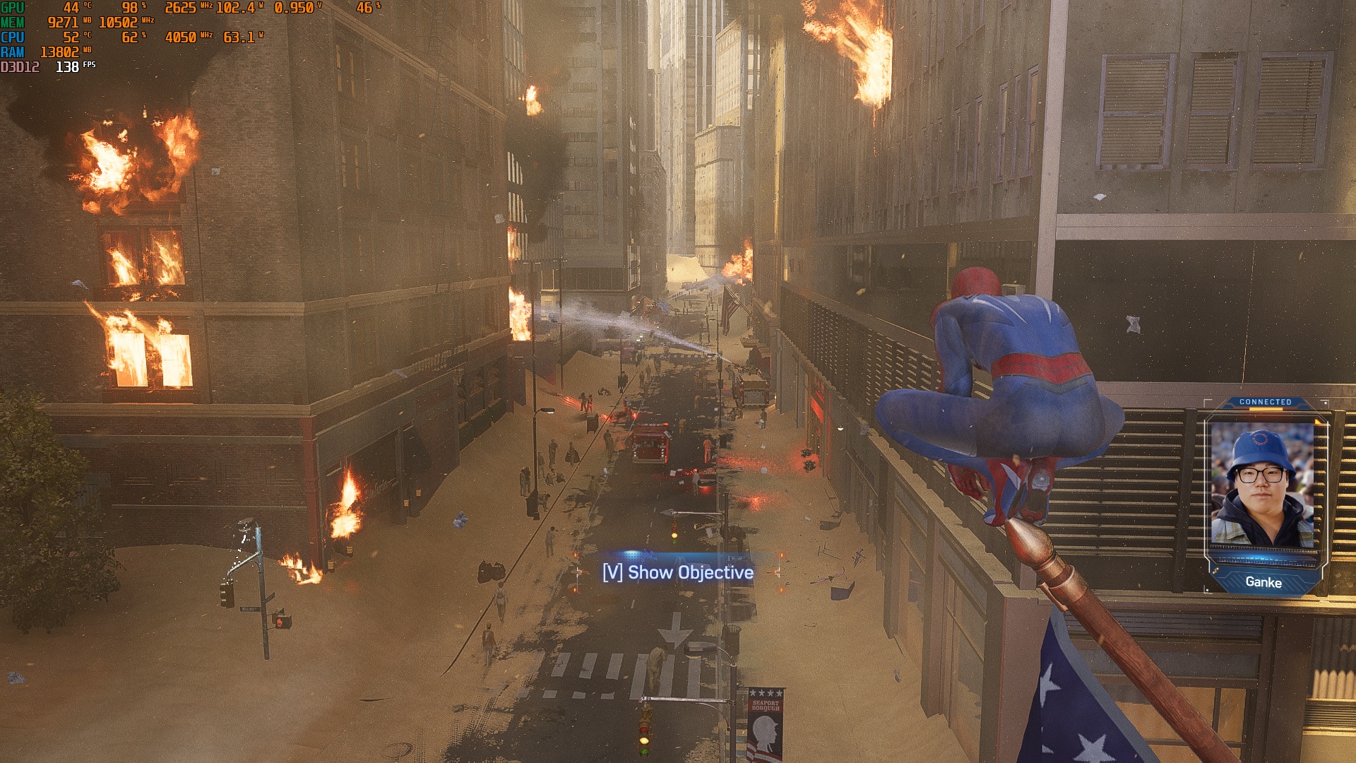

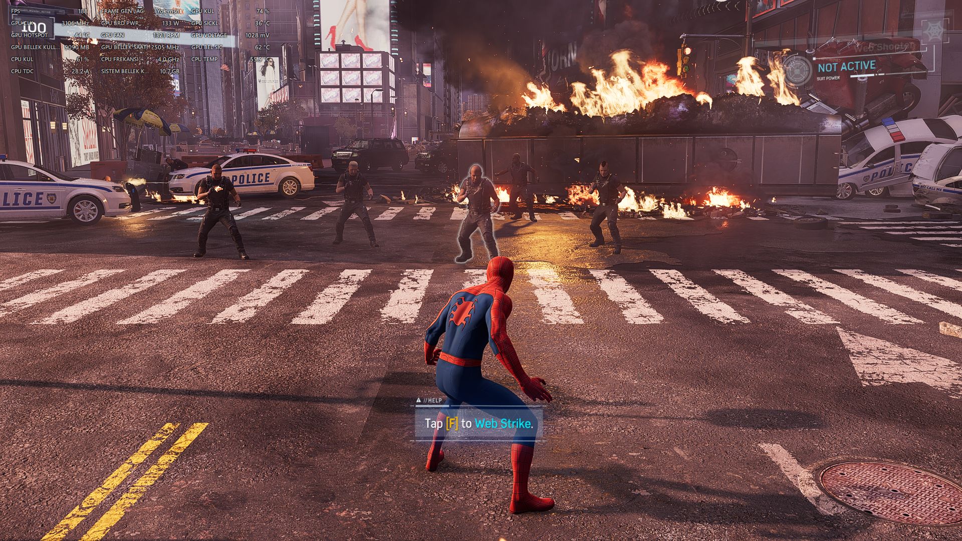

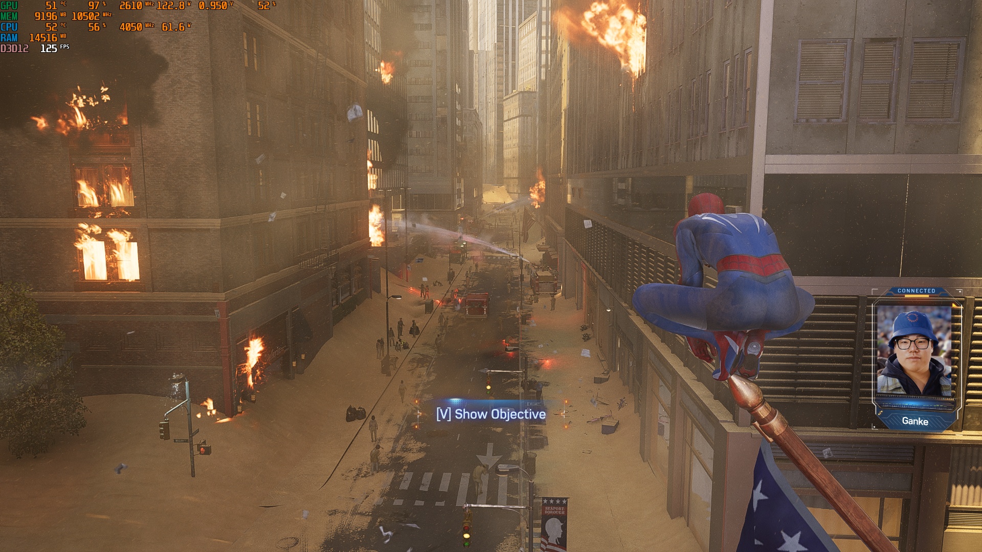

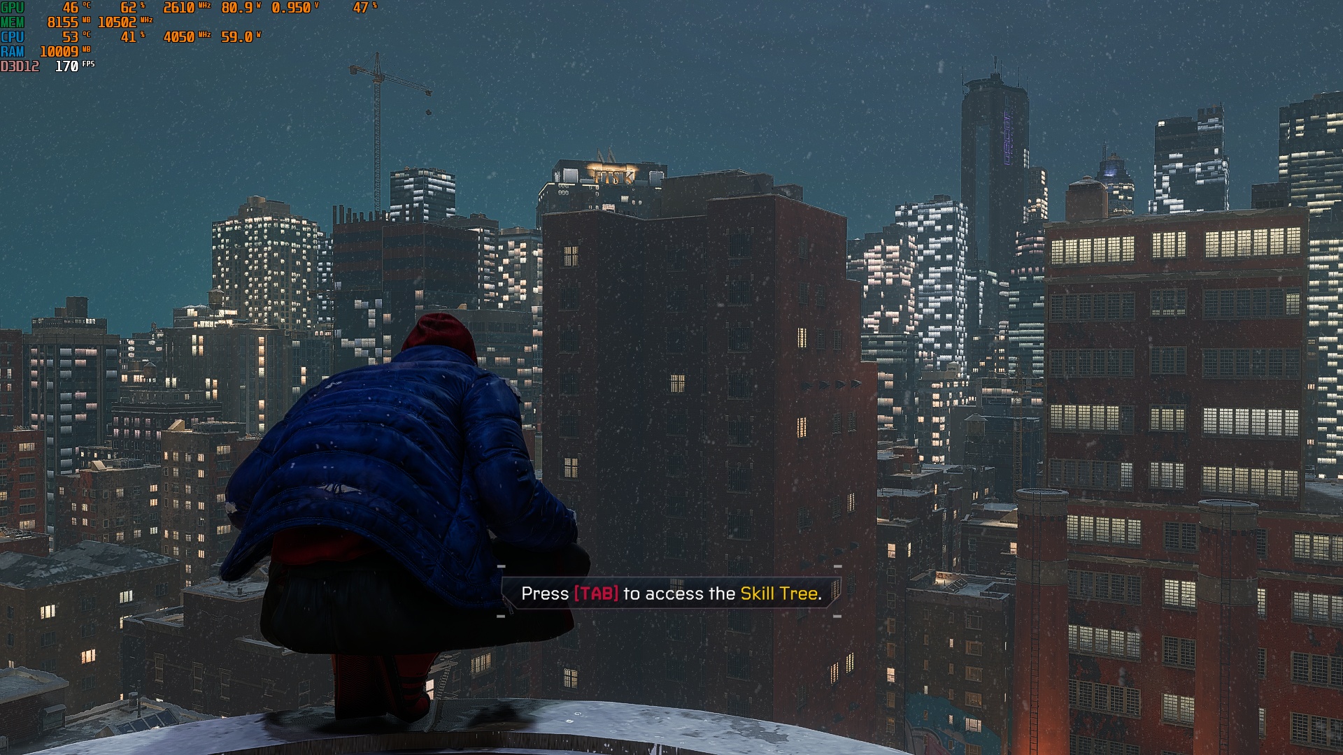

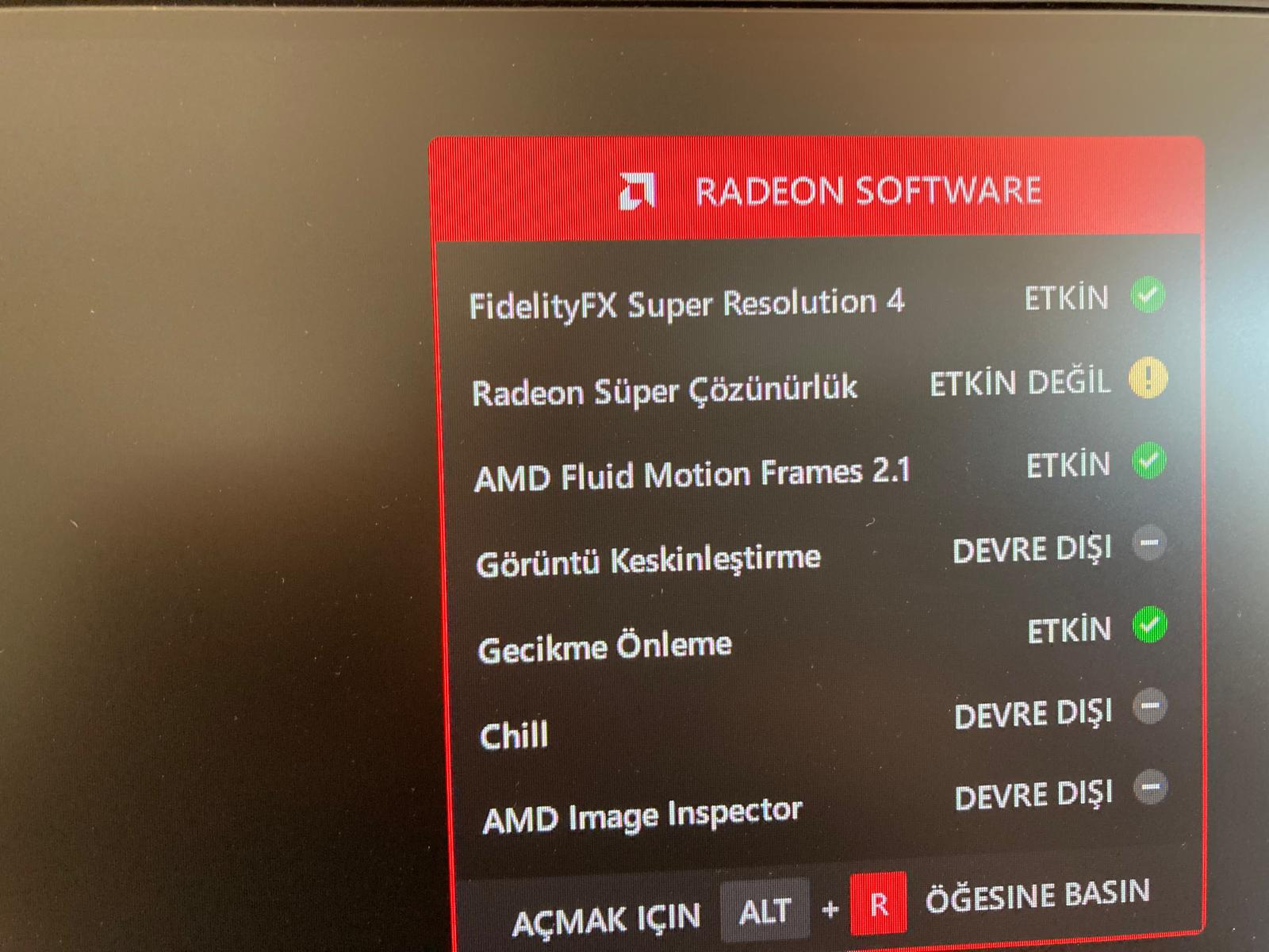

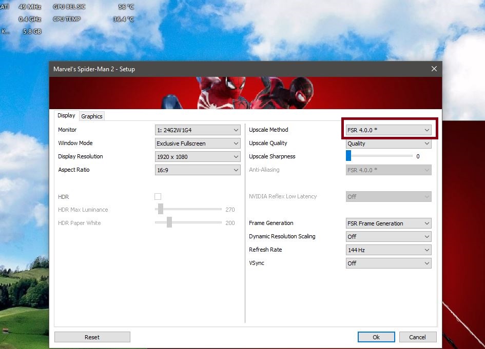

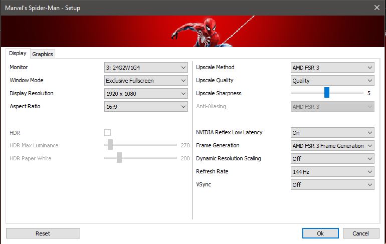

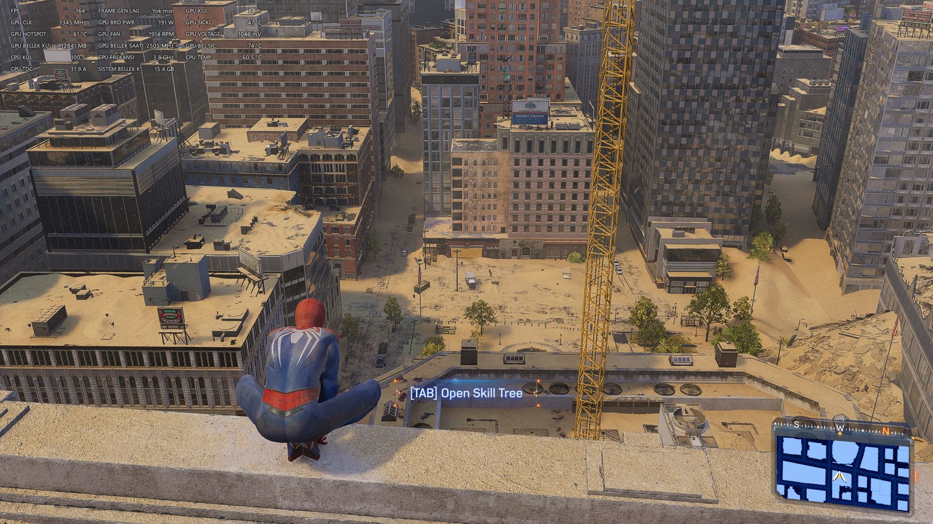

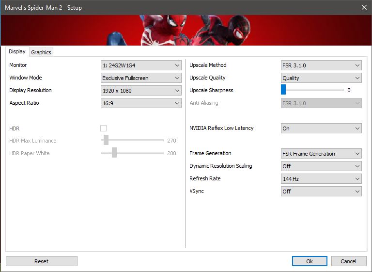

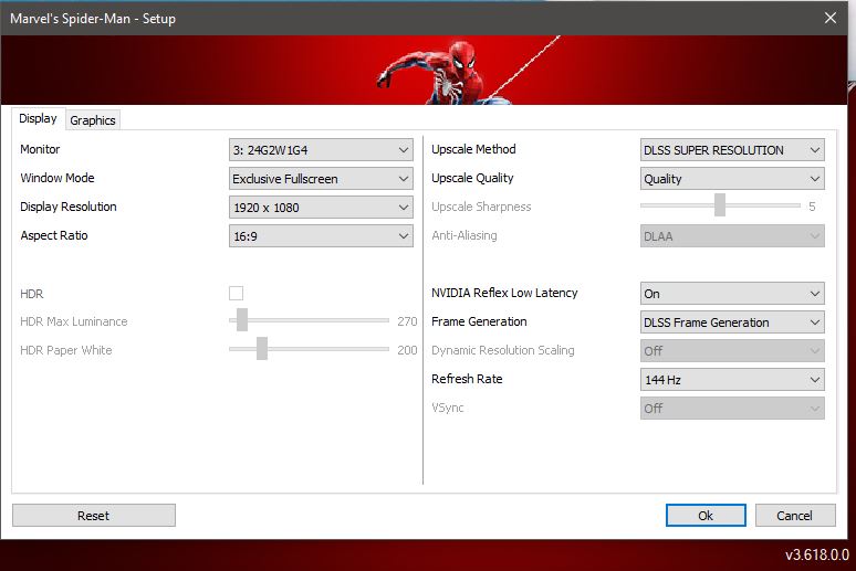

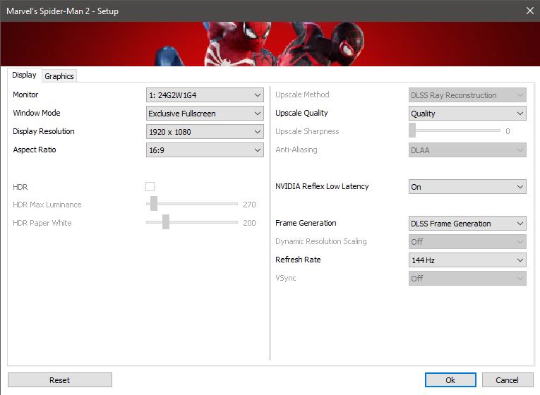

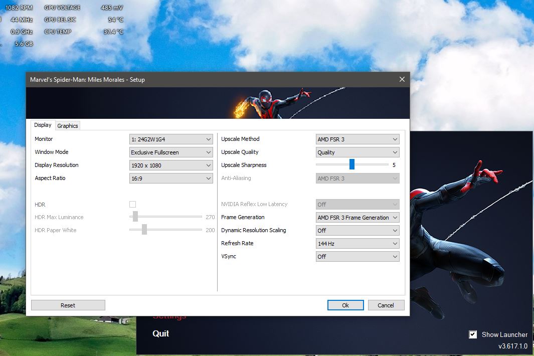

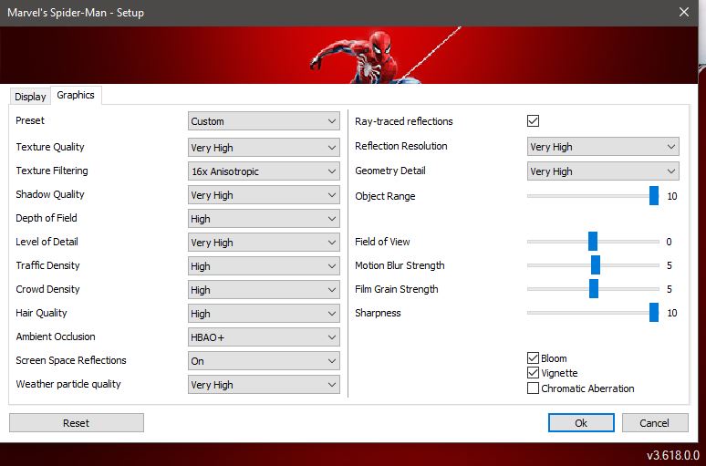

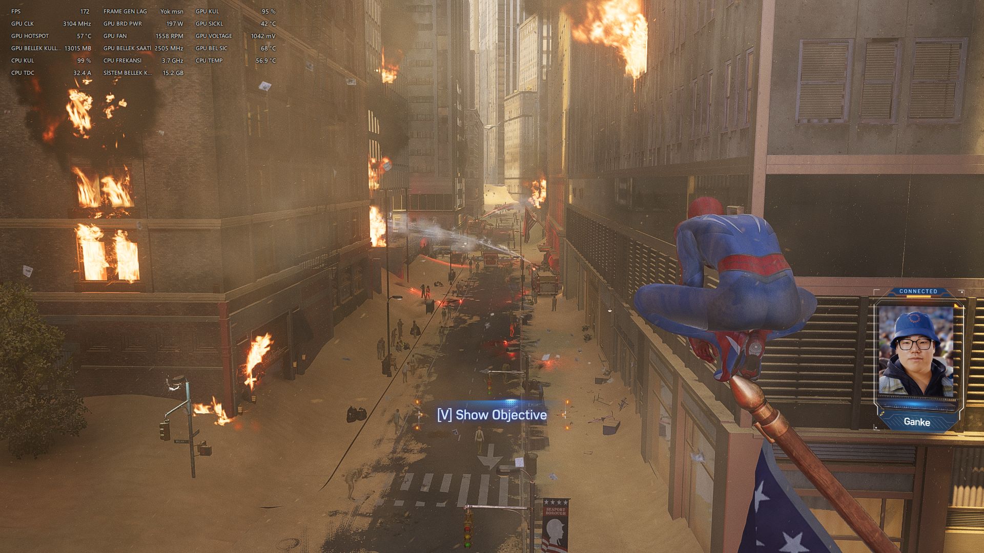

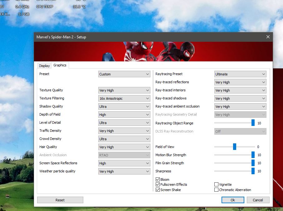

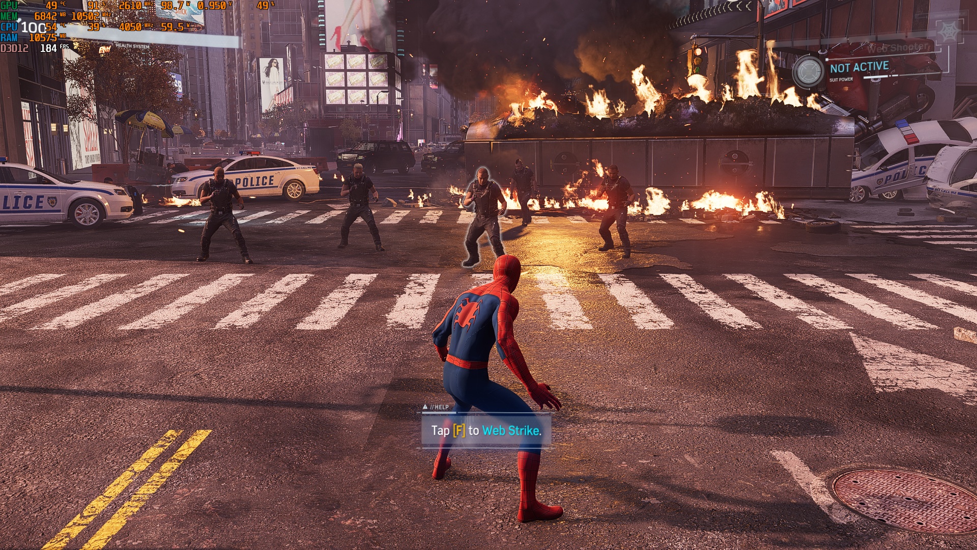

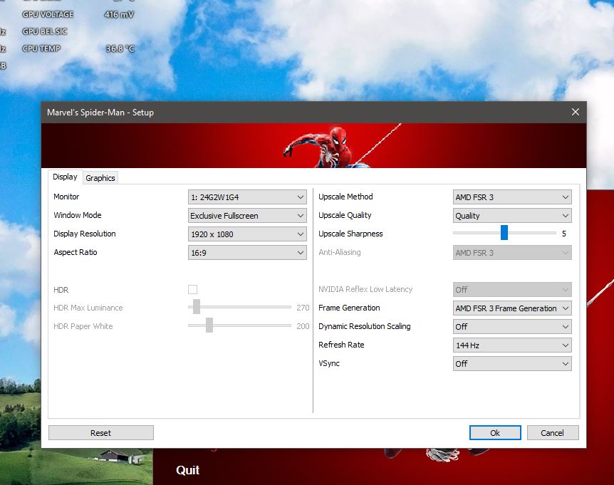

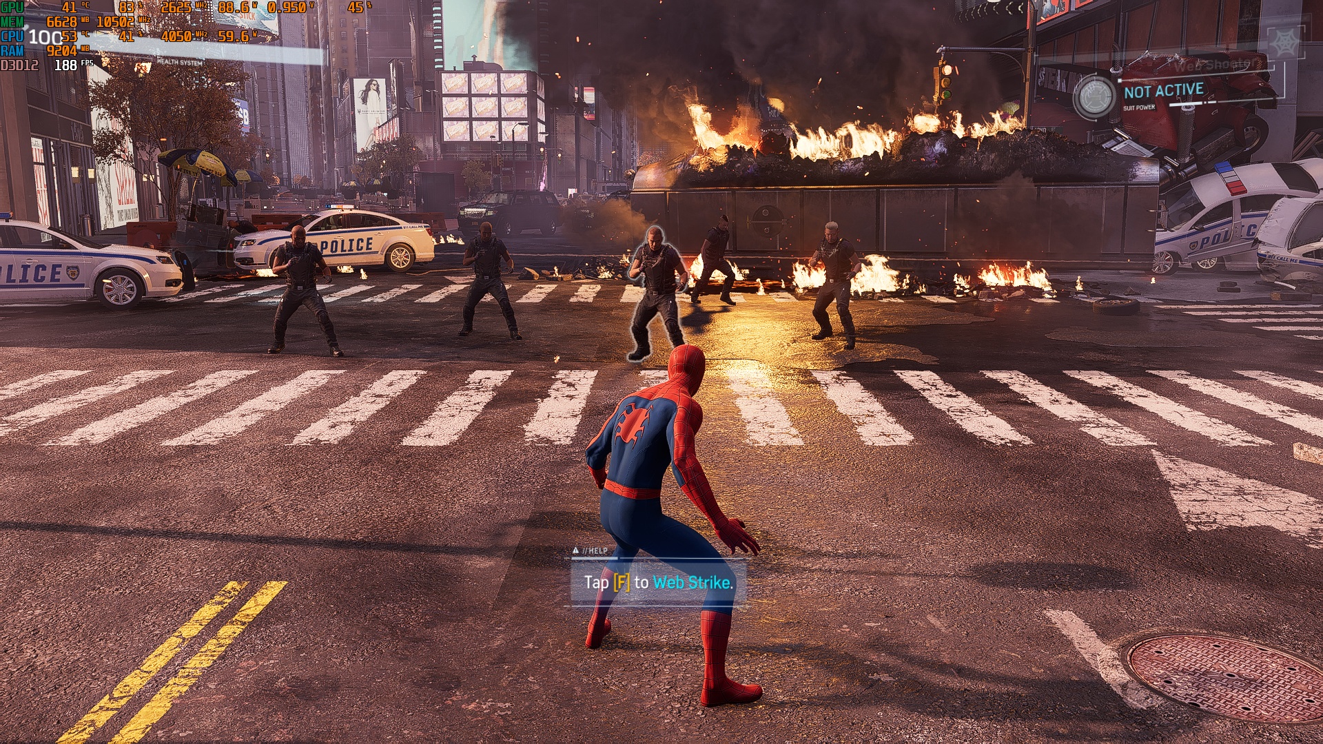

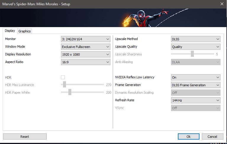

Spider-man 2 bu oyun 7000 serisinde FSR3.1 yazarken 9000 serisi görünce FSR4 diyor.
4070s DLSS
4070s FSR3.1
125-138 FSR3.1'de daha yüksek fps alıyor. FSR3.1 açık kaynak ve nvidia 4000 serisinde de çalışabiliyor.
FSR4 9070.
normalde 2.7 ghz bu kart ama 3366 çalışıyor. uv artı mhz oc yaptığımda 3500 küsür oldu ama dondu. 3345mhz'de stabil mi diye biraz oynadım.
vakit olsa biraz daha oynardım.
örümcek adamlardan devam edelim burada daha ilginç bir şey göstereceğim o FSR3.1 ve AFMF2.1 bir arada tek ayarla nasıl oluyor ya da istemez sadece FSR4 açmak isterseniz sürücüden nasıl oluyor? bu dediğim 7000 serisinde de oluyor şu mesajda göstermiştim:
https://forum.donanimhaber.com/mesaj/yonlen/160883911
4070s DLSS
4070s FSR3.1
FSR3 aslında ama 9000 serisinde 4 olarak görebiliyor oyun günellendikçe artık FSR4 ve FSR4 Quality değil Native upscale geliyor yanında bir de AFMF2 açtım sürücüden.
oyun açılırken sağ üstte FSR4 ibaresi çıkıyor destekli oyunlarda ki bunlar 7000 serisinde 3.1 görünen oyunlar. 7000 serisinde FSR4 olmuyor ama destek gelebilir.
FSR yanında AFMF2.1 açmazsanız.

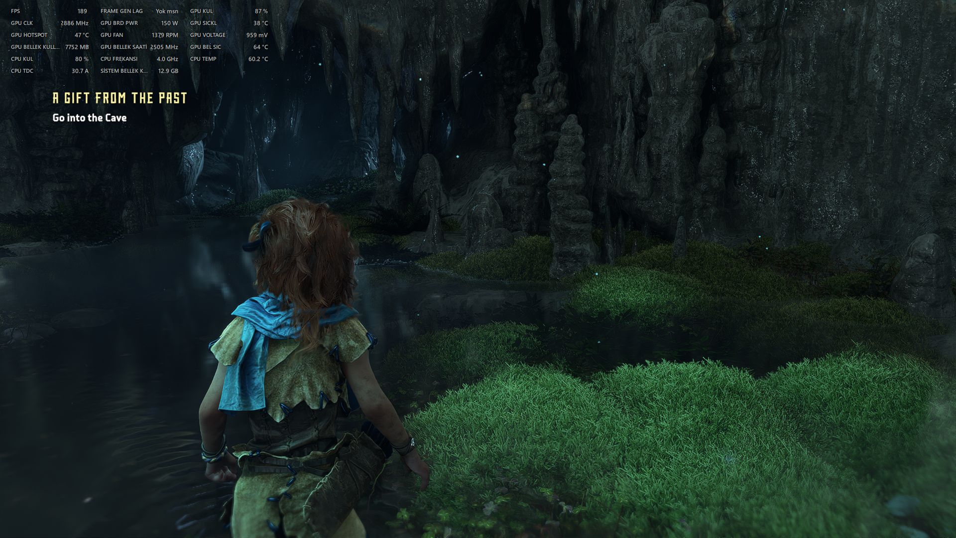

9070 FSR4

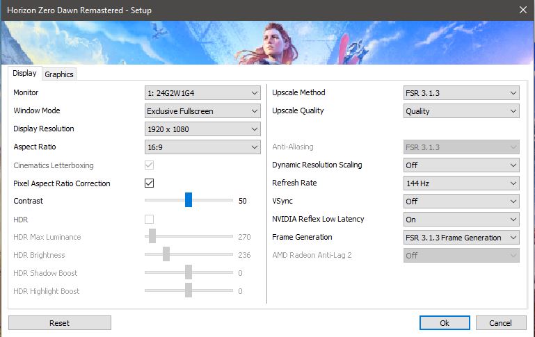

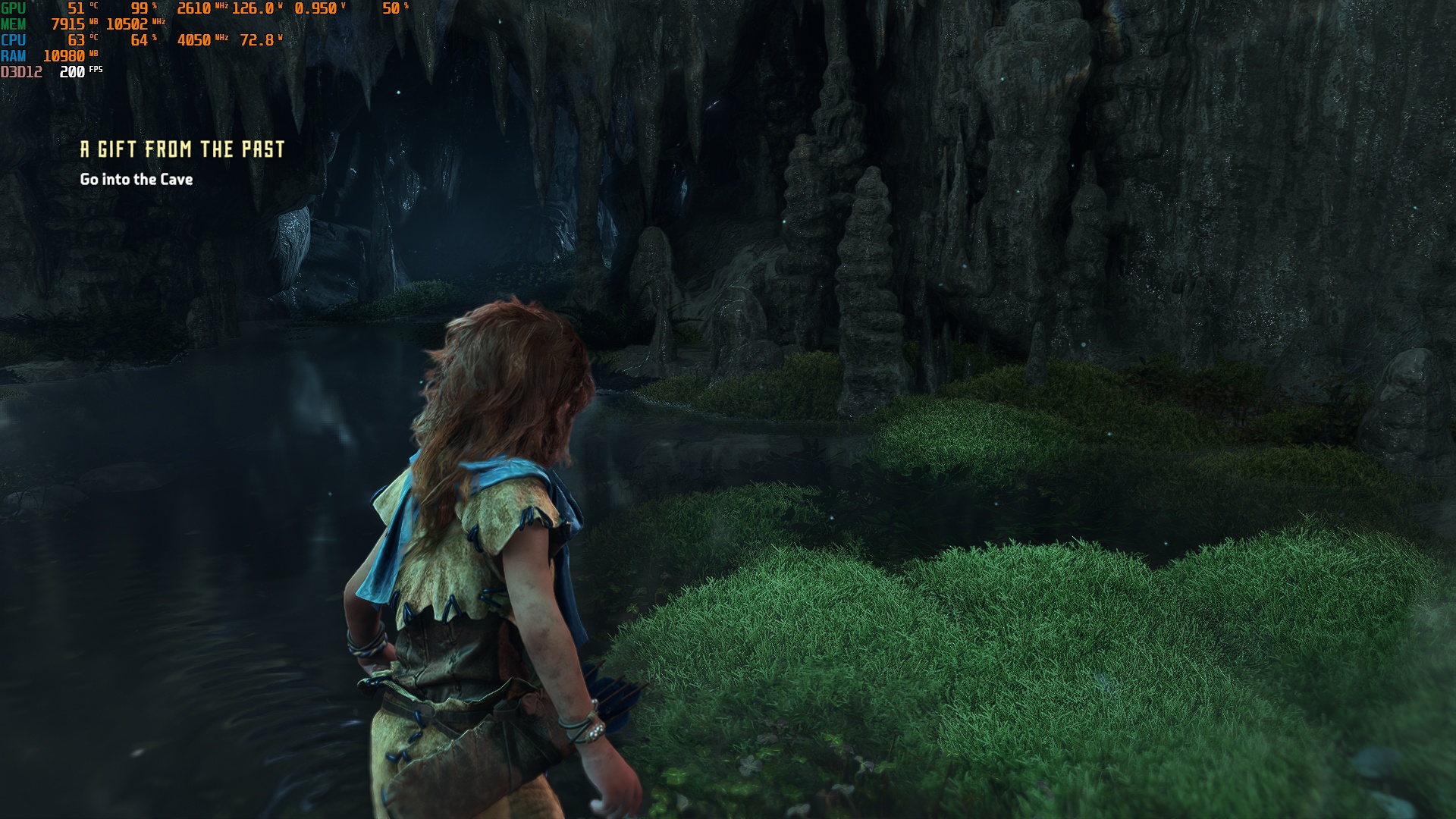

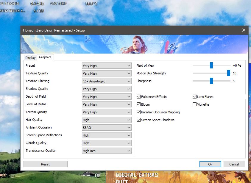

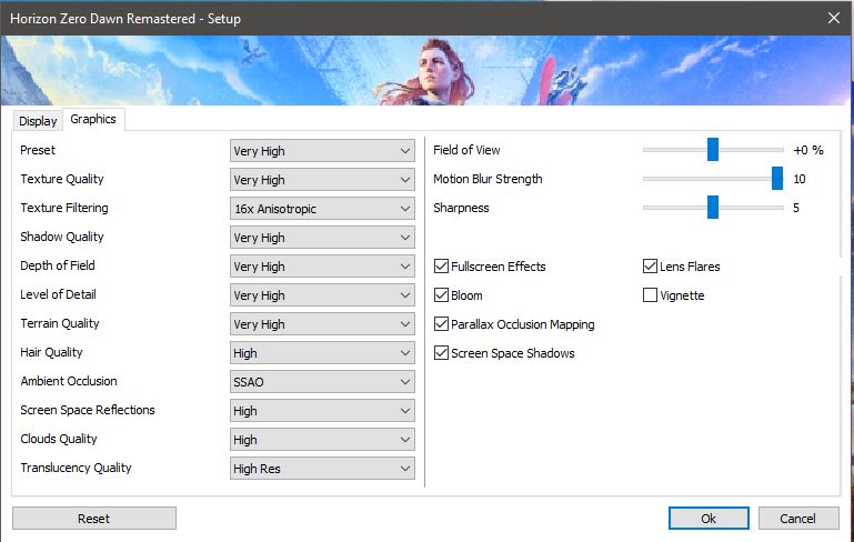

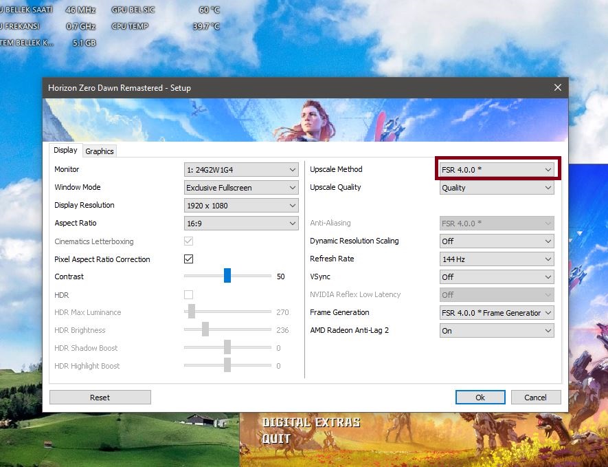

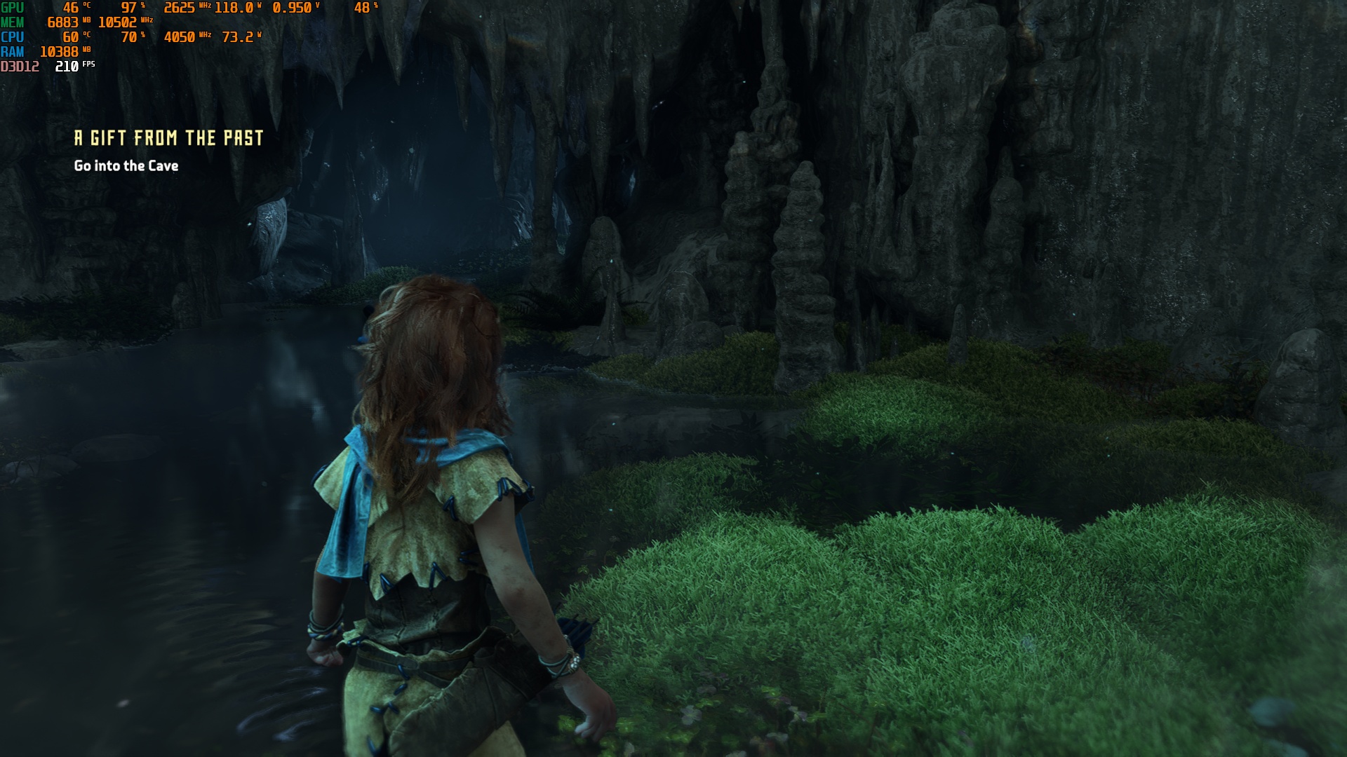

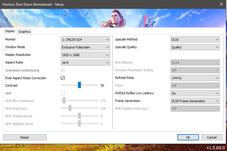

Horizon Zero Dawn Remastered
4070s DLSS
4070s FSR3.1
9070 FSR4

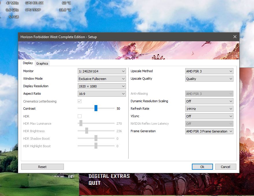

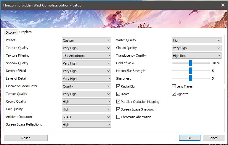

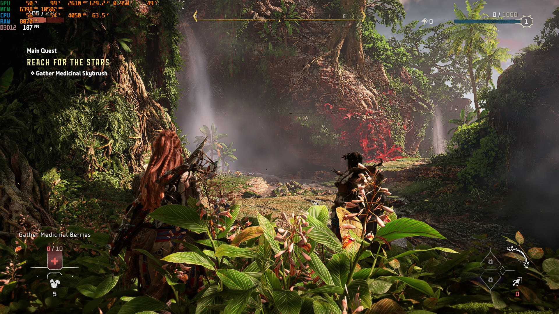

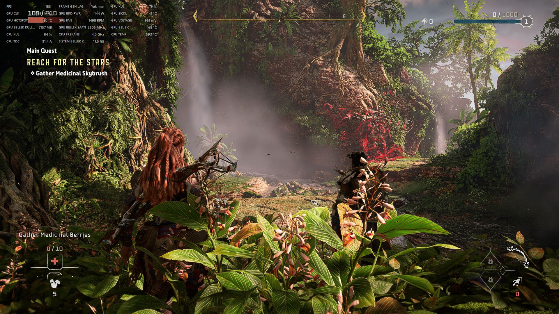

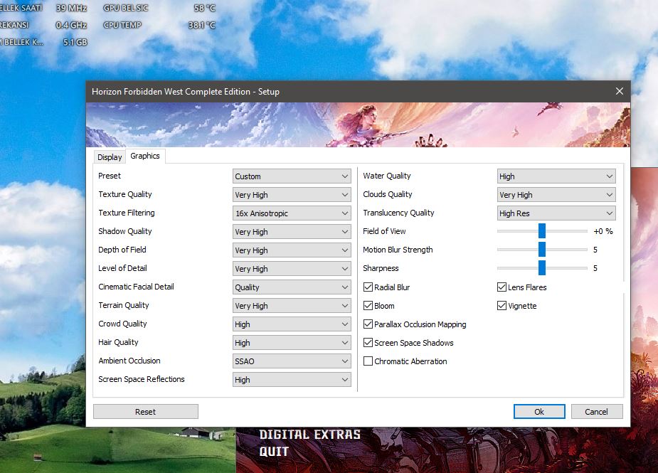

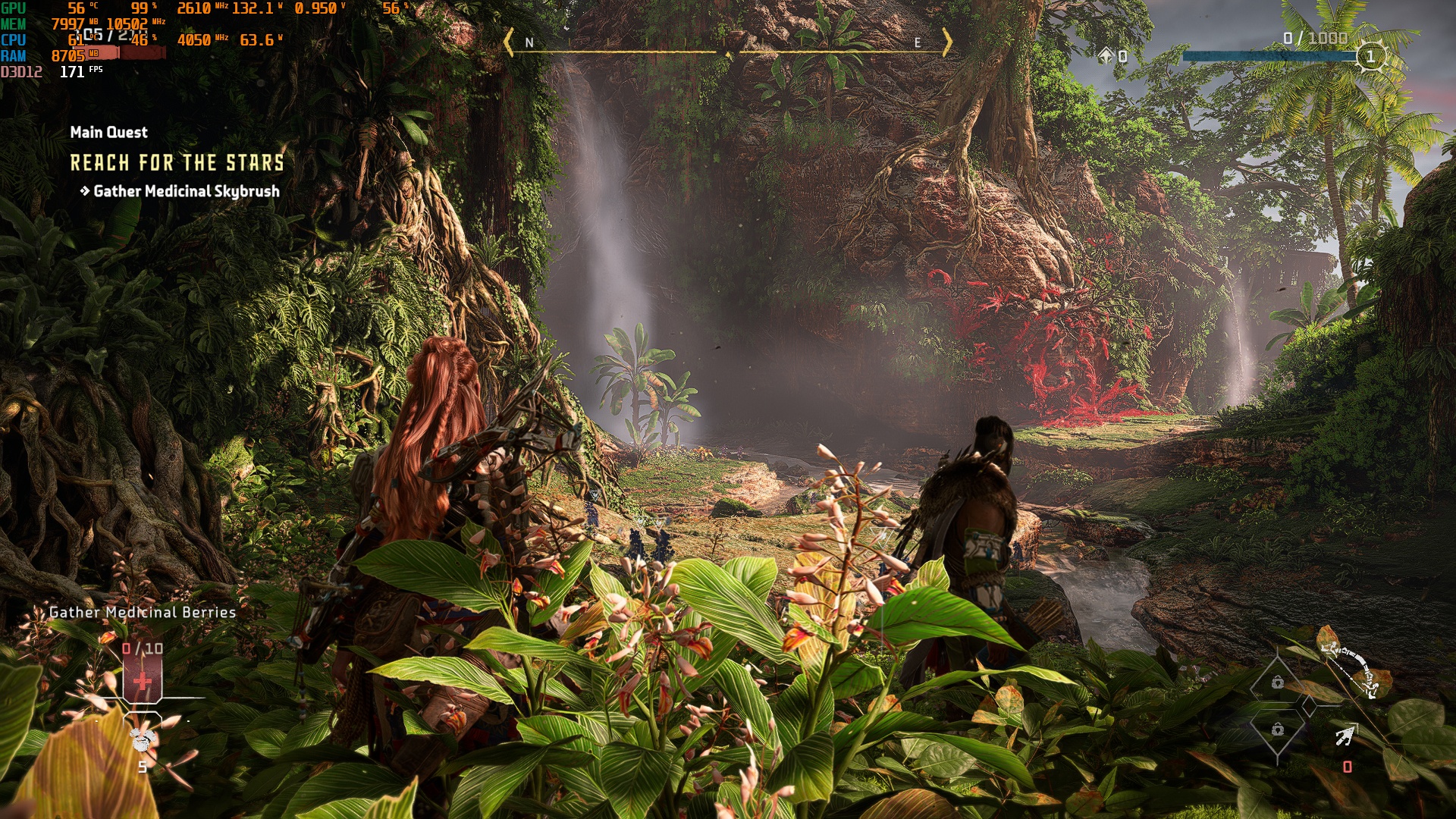

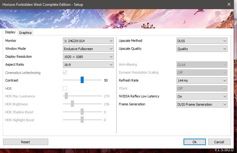

Horizon Forbidden West
4070s DLSS
4070s FSR3.1
9070 FSR4

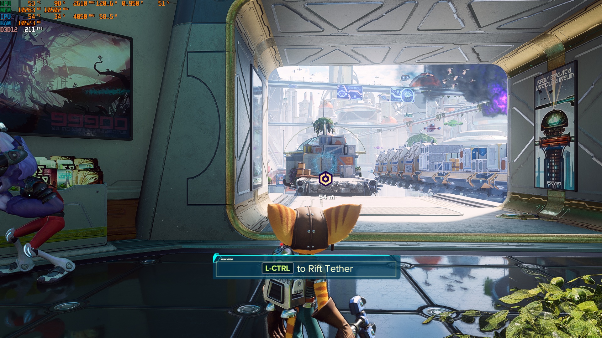

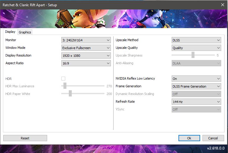

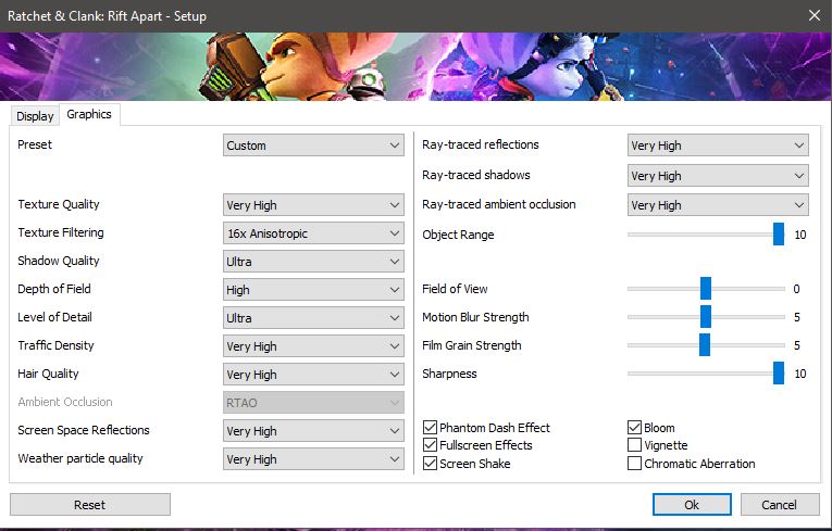

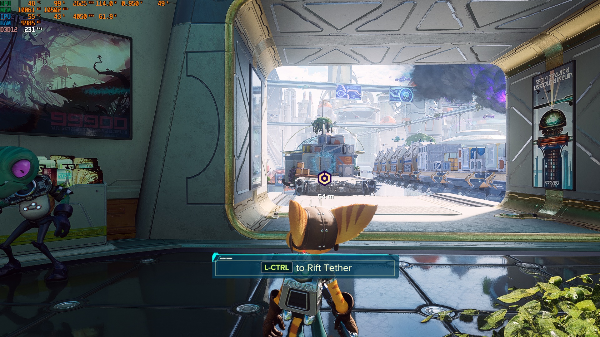

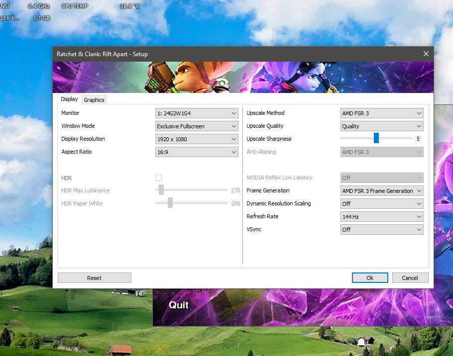

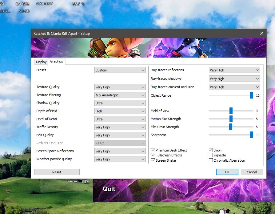

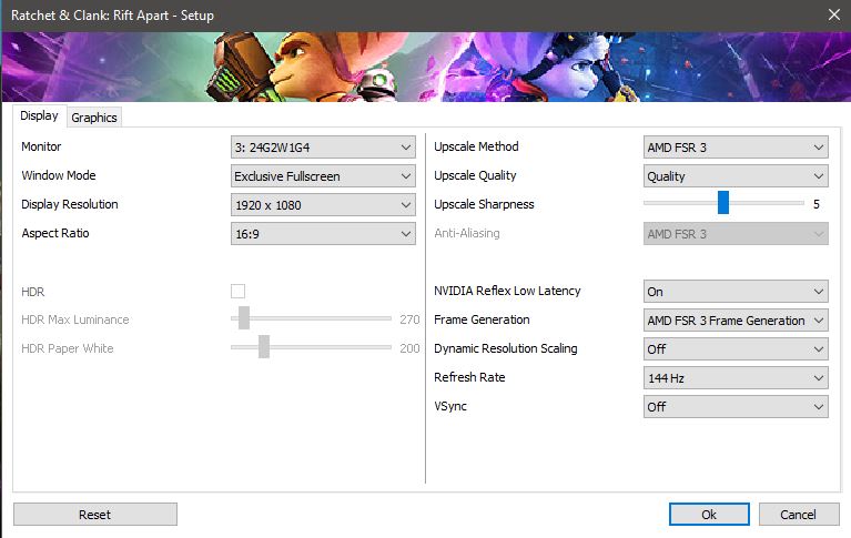

Ratchet & Clank
4070s DLSS
4070s FSR3.1
9070 FSR4

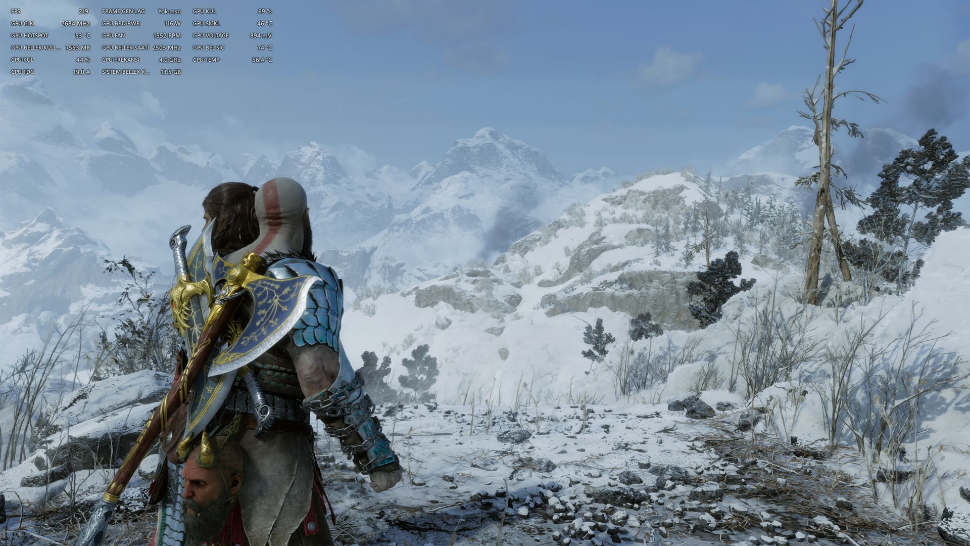

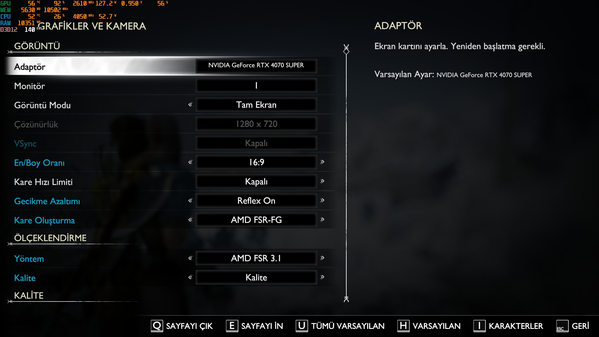

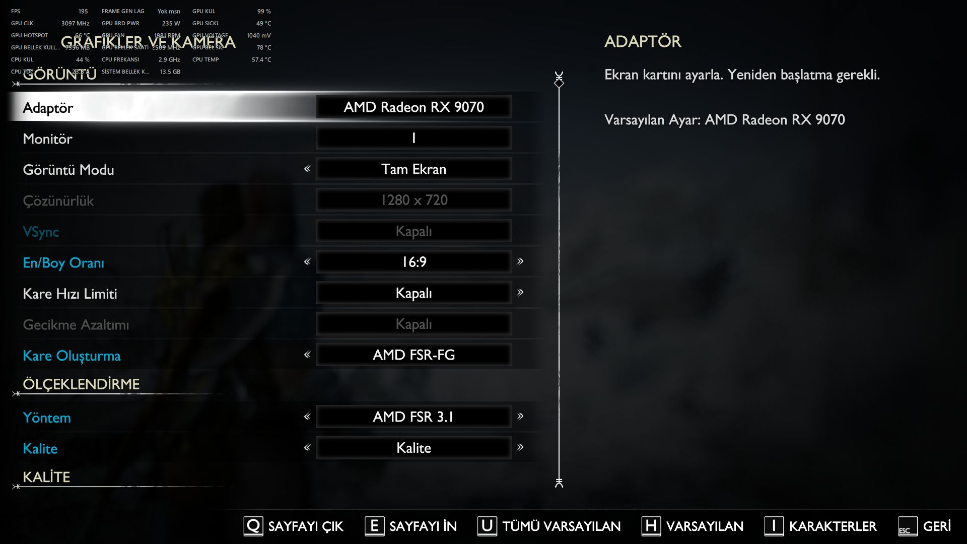

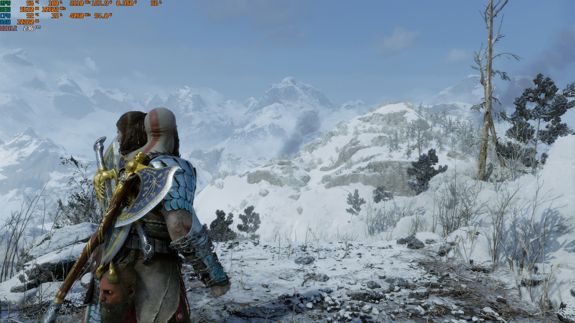

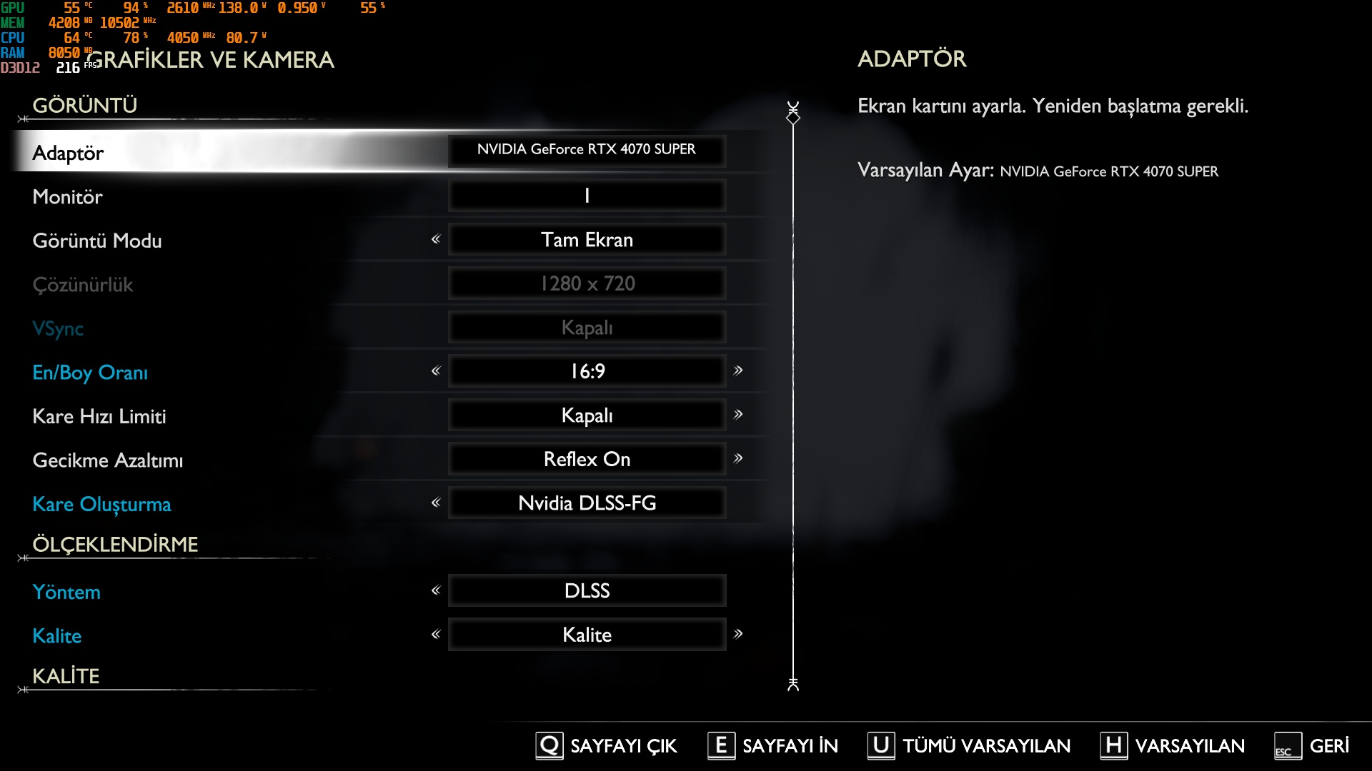

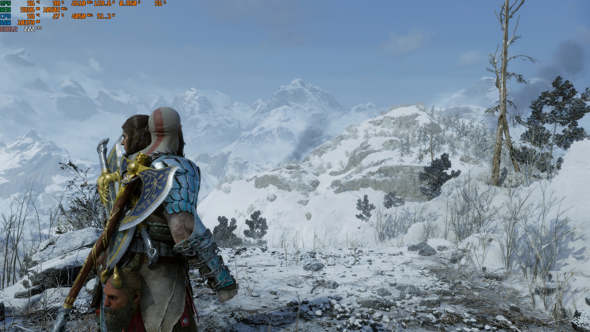

GOW2
4070s DLSS
FSR3.1
9070 FSR4

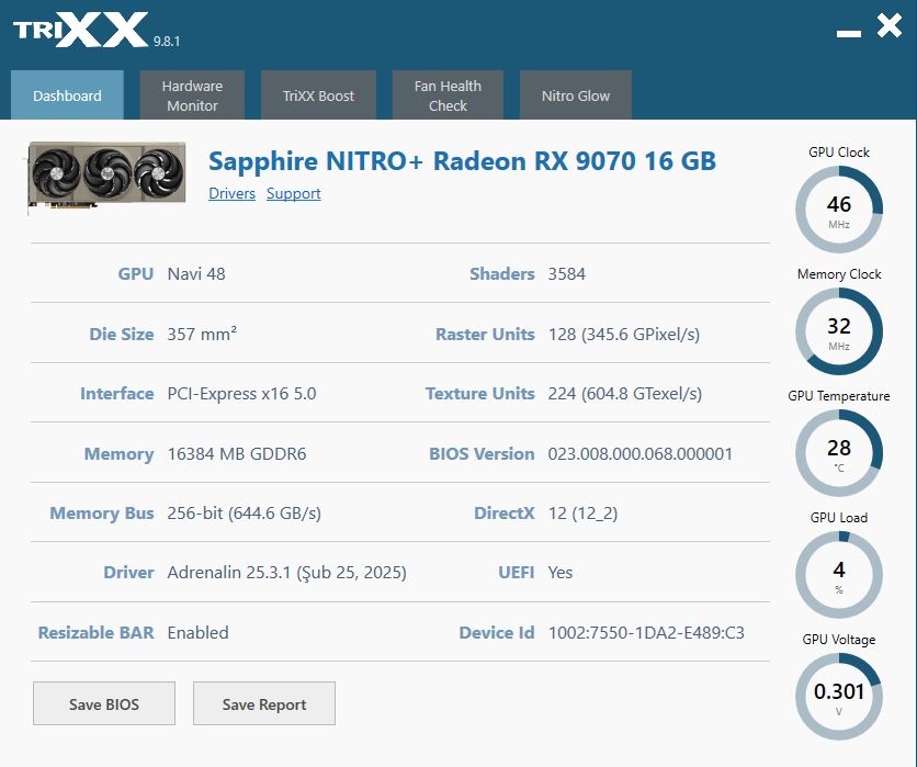

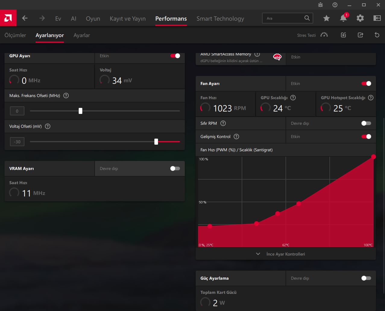

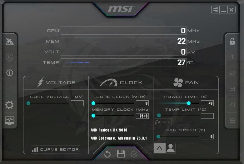

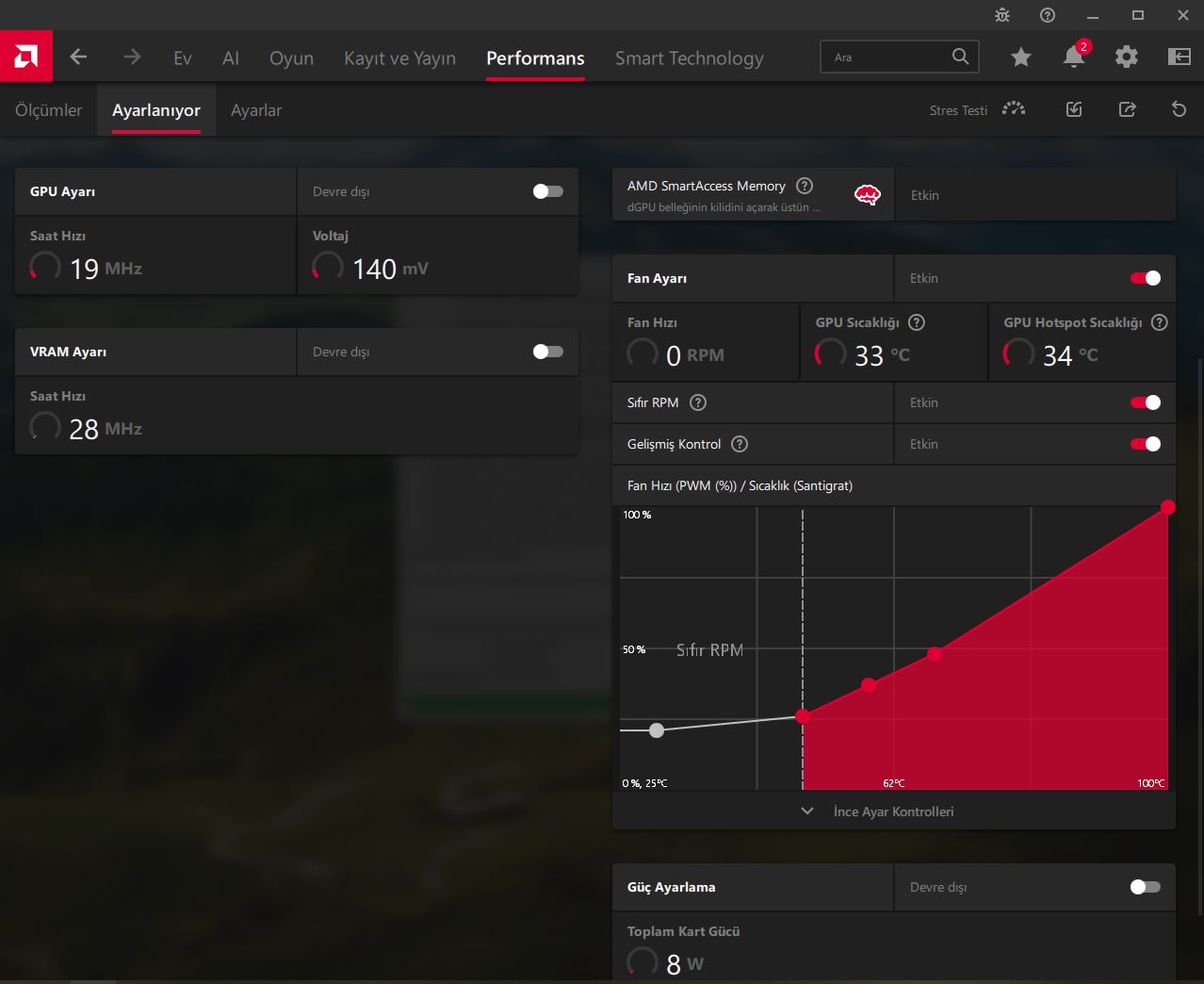

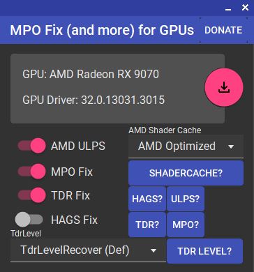

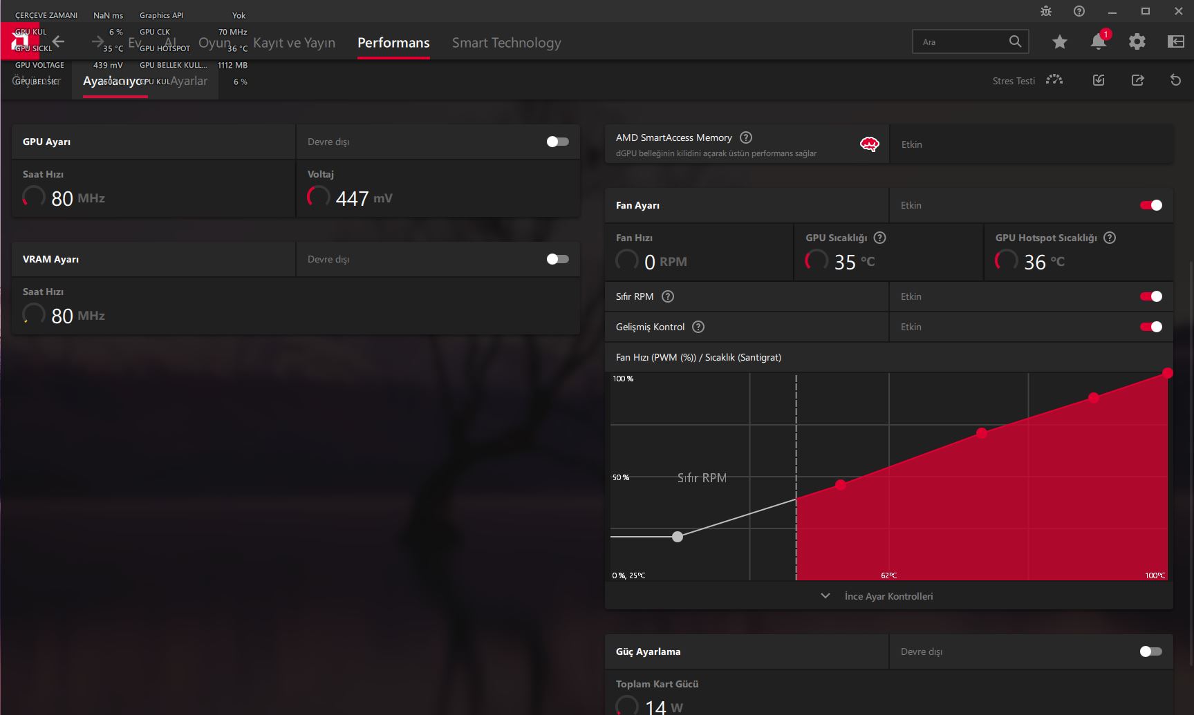

şu progamı her sürücü kurduğumuzda bakıyorduk amd'de en azından ULPS kapatıyorduk. bu şekilde default geliyor ULPS dediği güç yönetimi crossfire için kullanılan bir şeydi. açın kapayın boşta yine çok az çekiyor.
açar açmaz değil ama 1200 devir dönüyordu sıfır rpm açtım.
afterburner güncelleme alırsa belki sorunsuz kullanılabilir? sürücü içinden overlay de kullanılabilir.
trixx uygulaması. rgb kablosunu takmadım zaten iki tane takılı anakartta kablo. bu yüzden sanırım kablo olmasa da değişiklik yapabildim RGB'de.

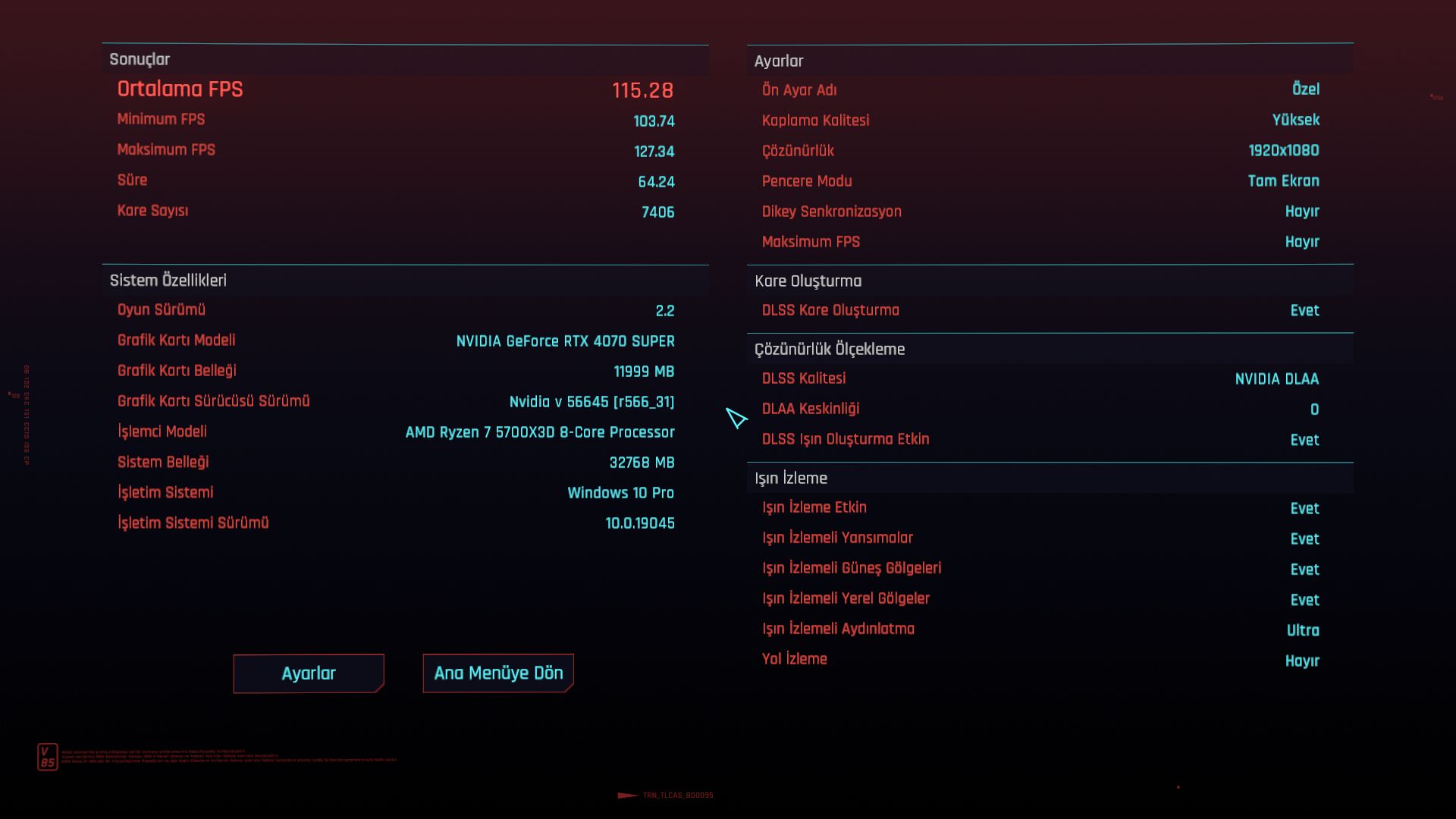

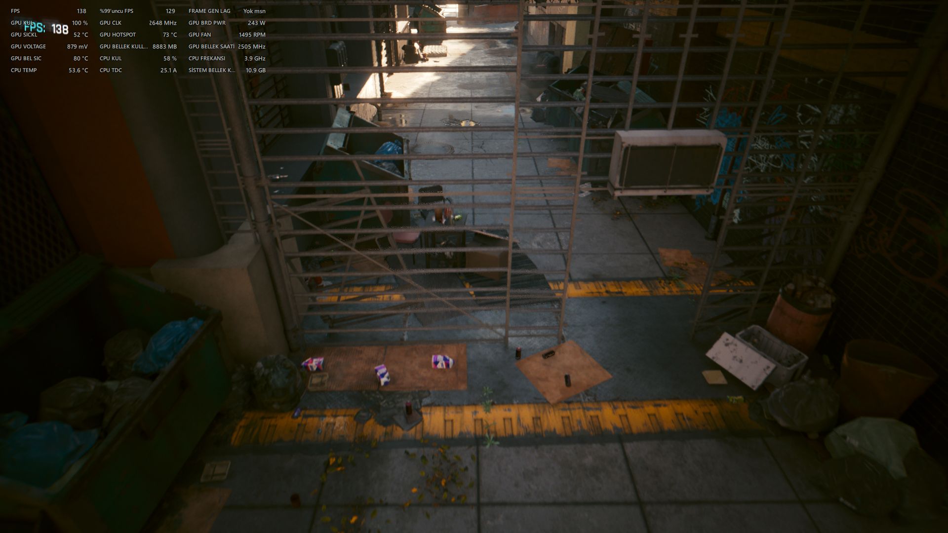

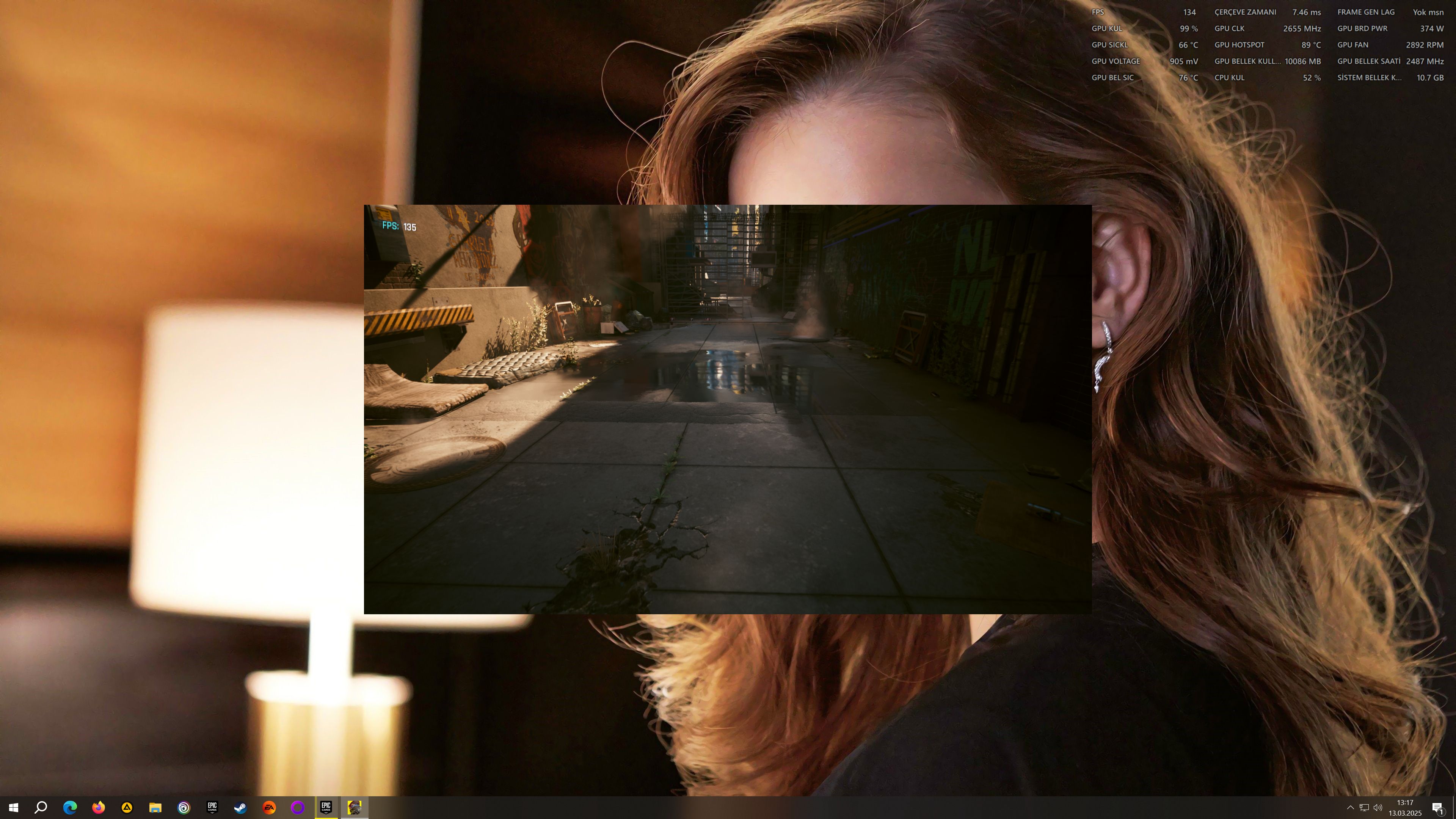

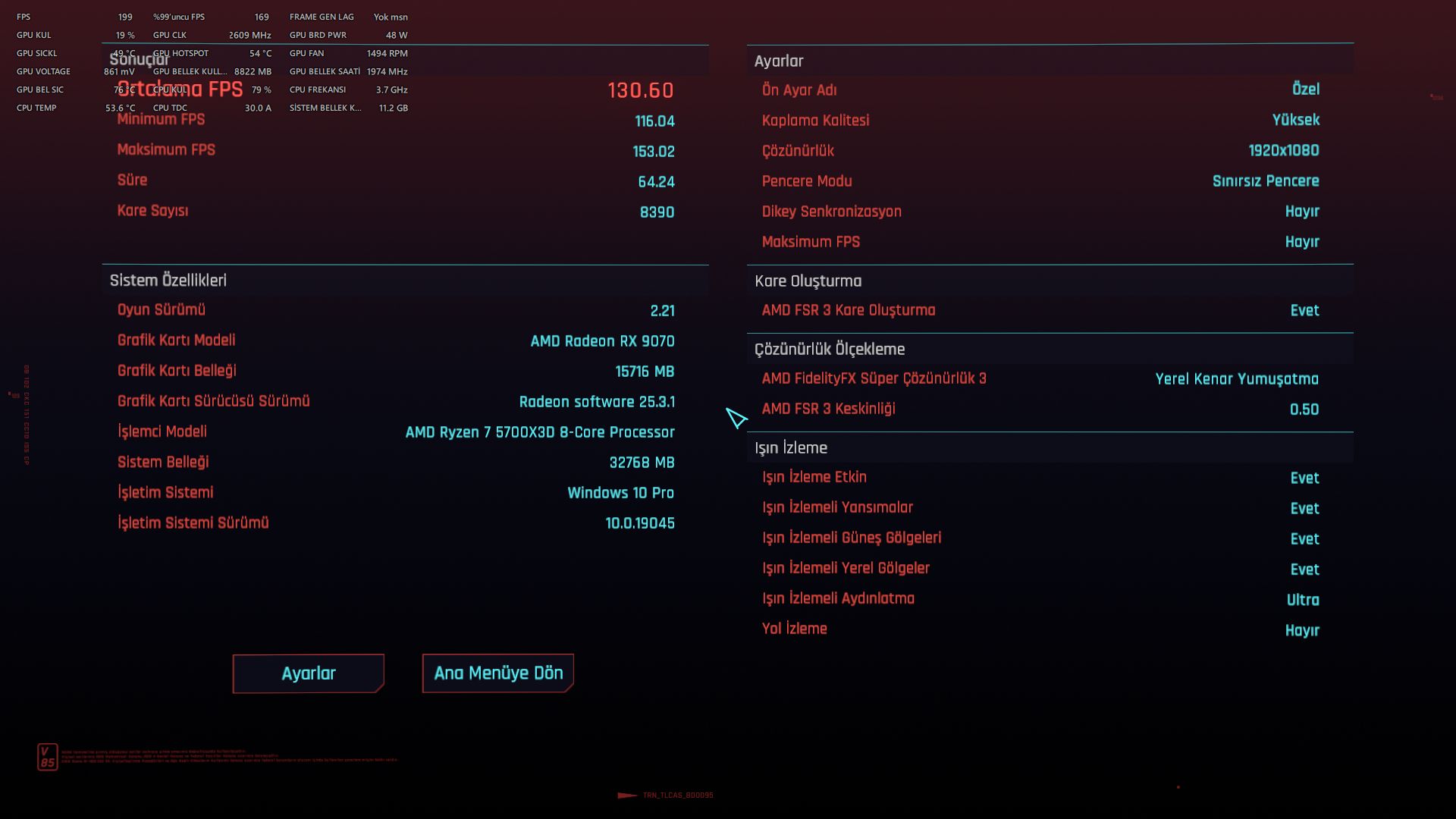

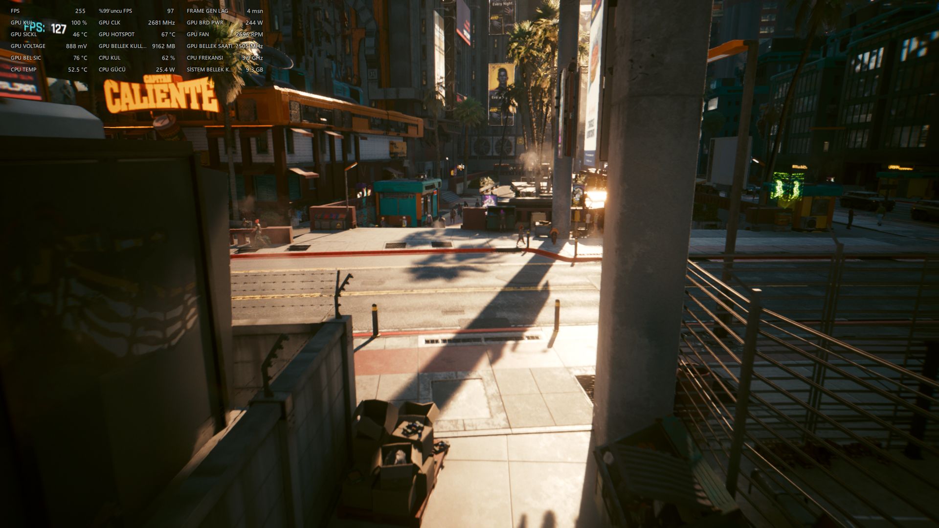

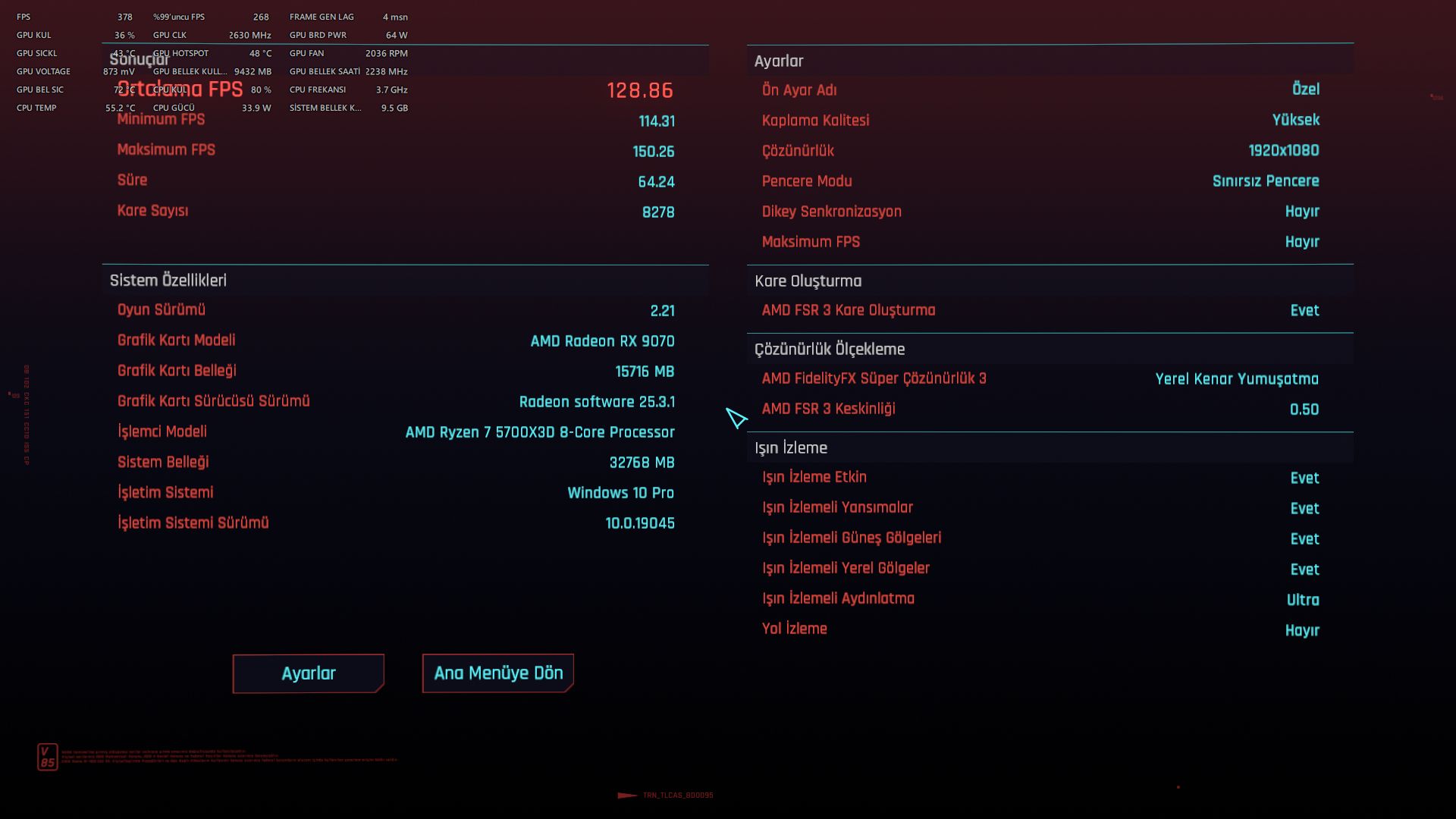

3.1 güncelleme çıkaracağız diye söz verip FSR2+FG yani FSR3.0 güncellemesi veren cp2077'ye bakalım.
4070s
9070
ai cores başka bu FSR AFMF'yi yapan, ray hızlandırıcı başka RT'yi yapan. 9000 serisinde bu ray hızlandırıcılar 2.5 kat neredeyse iyileştirildi diye okumuştum bir de bu kartın ilk sürücüsü. bu oyun ise iki seridir nvidia'nın tanıtım oyunu. kart default sadece fan profili var.
peki ilk oyunlarda gördüğümüz hem FSR açalım hem sürücüden AFMF2.1 açalım olayı bu oyunda oluyor mu? FSR3.1 şart mı ya da 9000 serisi şart mı?
sonuçta farklı göstermiyor ama katmandan bakarsanız 127 derken yukarıda 255 fps diyor. AFMF'de sürücü overlay ya da katman da diyebiliriz bakmanız gerekir. Afterburner ile bunu göremezsiniz.
peki 7000 serisinde de oluyor mu bu? hayır olmuyor ama 3.1 olsa olurdu. demek ki 7000 serisinde bu işi sadece 3.1 destekli oyunlarda yapabileceğiz.
kötü ray hızlandırıcılı bir karta göre sonuç güzel. üçü de aynı ayar ama 7900 xtx 24gb 384bit vramleri ile 4k için ve RT'den ödün vermeniz gereken bir kart. bu yüzden 9000 serisinin 24gb gdddr6x ya da gddr7 kullanan modeli olsa direkt üst seviye olurdu. tabi fiyatı da ona göre artar ama duruma göre 9080 ya da 9070 xtx diye bir kart neden çıkmasın imkansız değil.

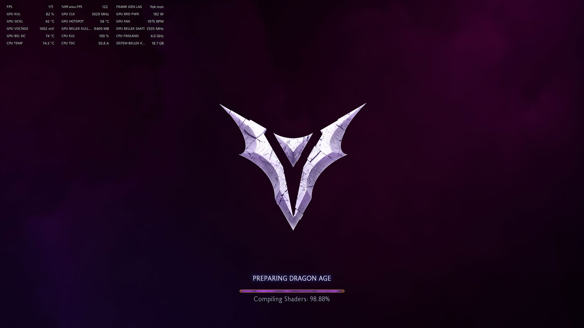

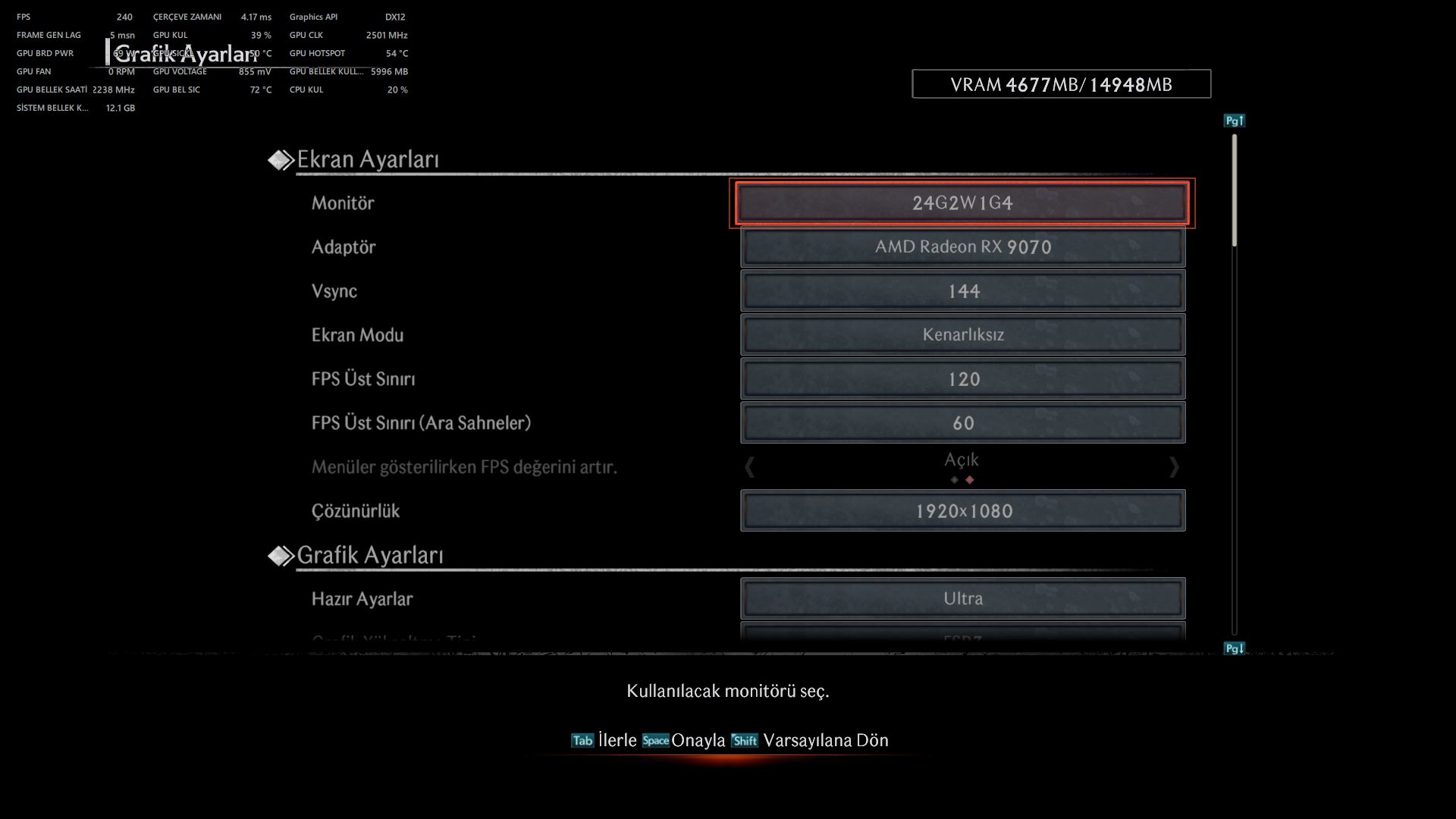

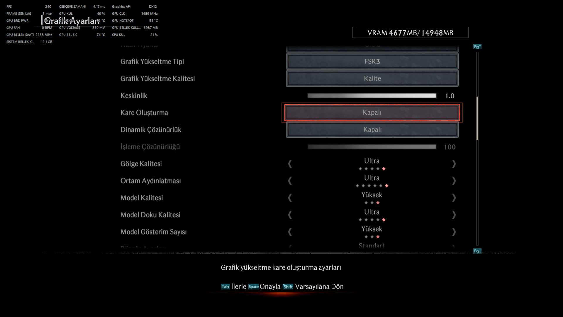

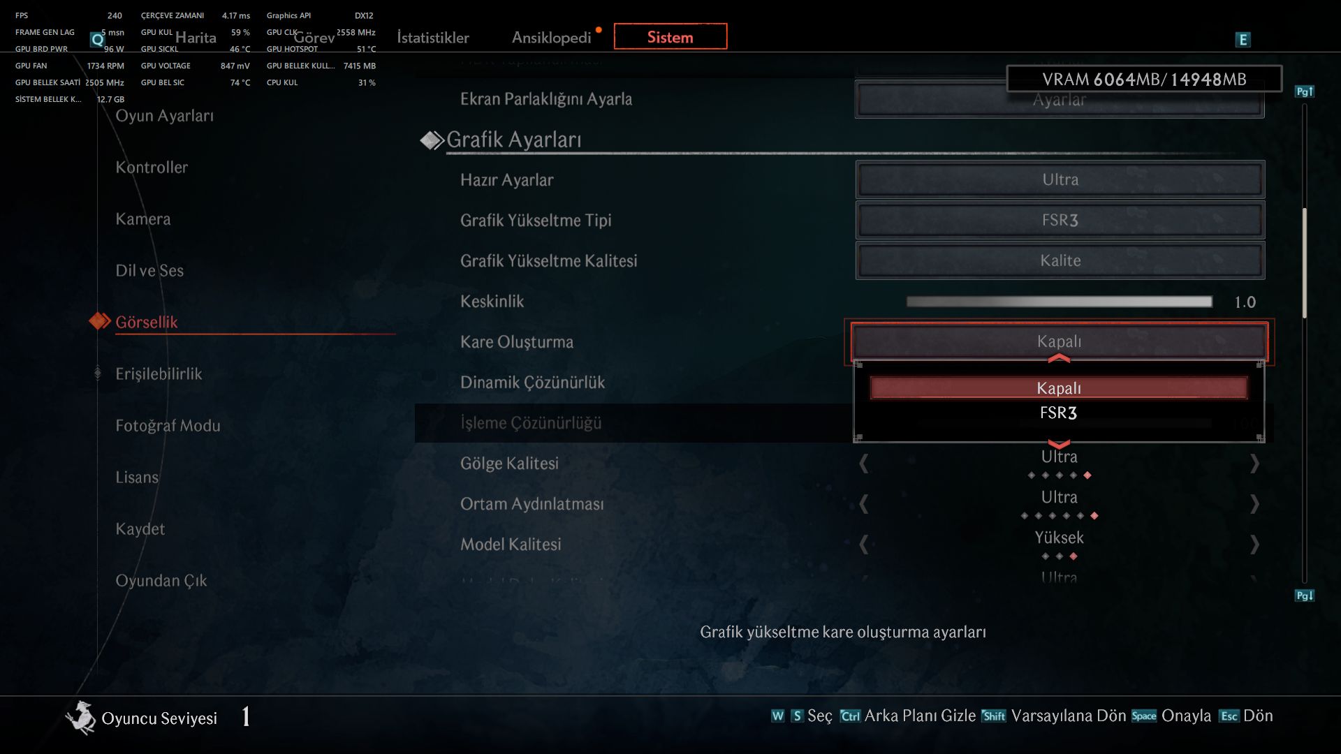

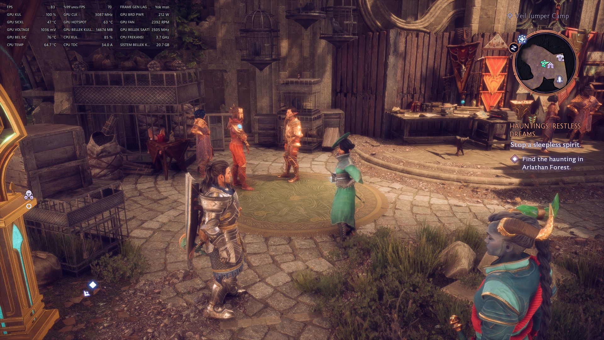

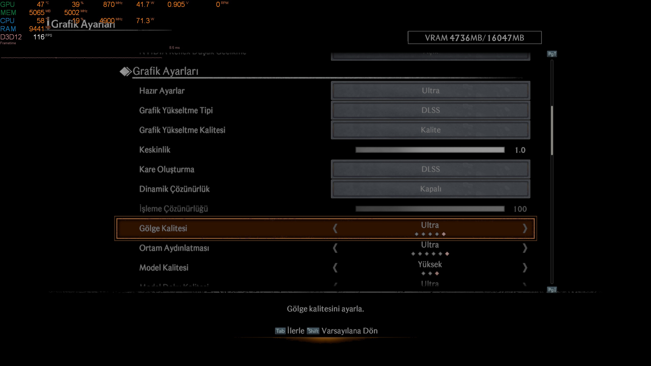

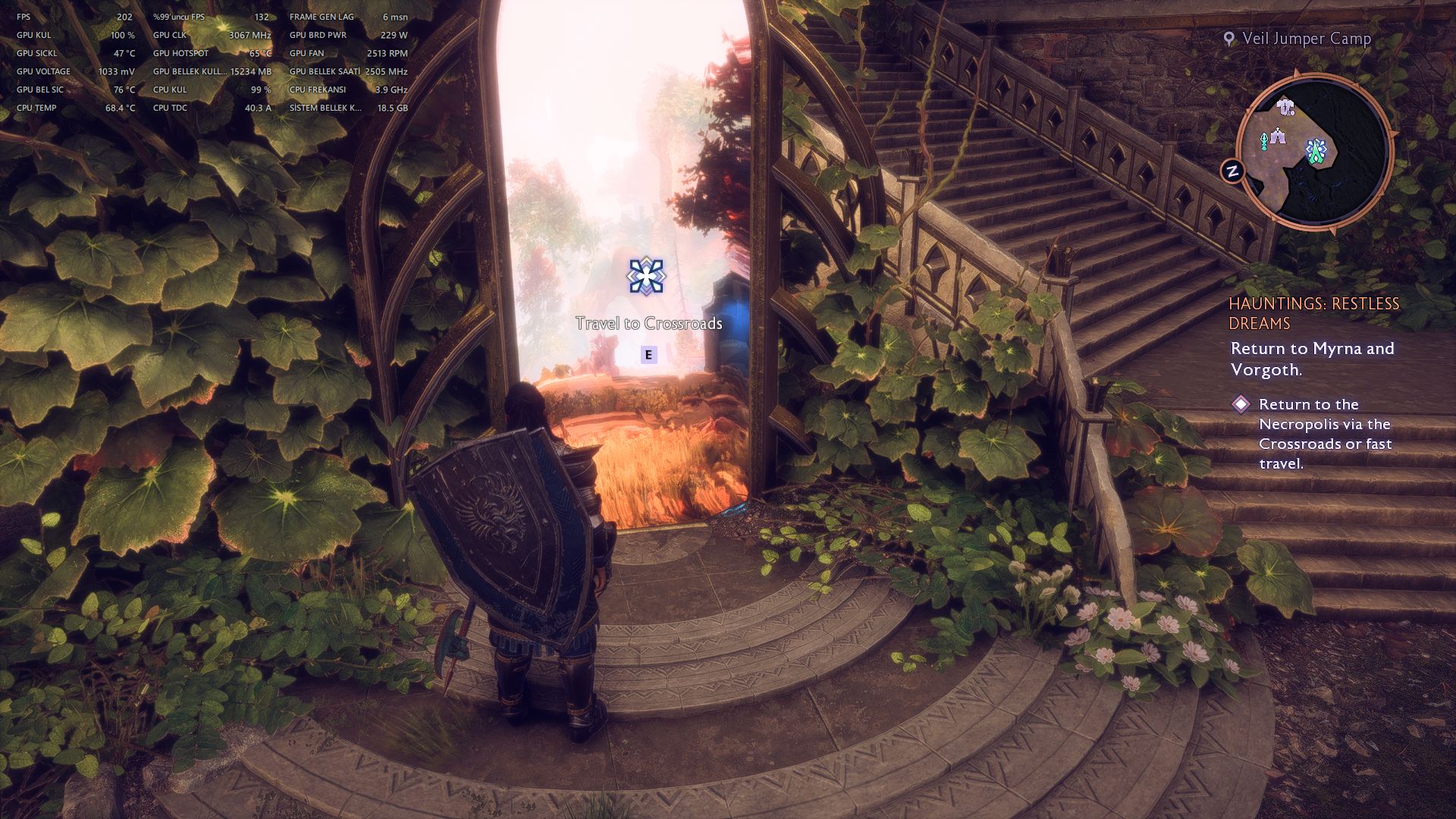

DLSS4 FG olduğunu bildiğim bir oyuna bakalım Dragon Age Veilguard. bu oyunda ultra sonrası fade touch ayarında 4070s'nin vram kullanımını 12000 gördüm demiştim bunda deneyelim.
4070s
9070 ile shader ısınması

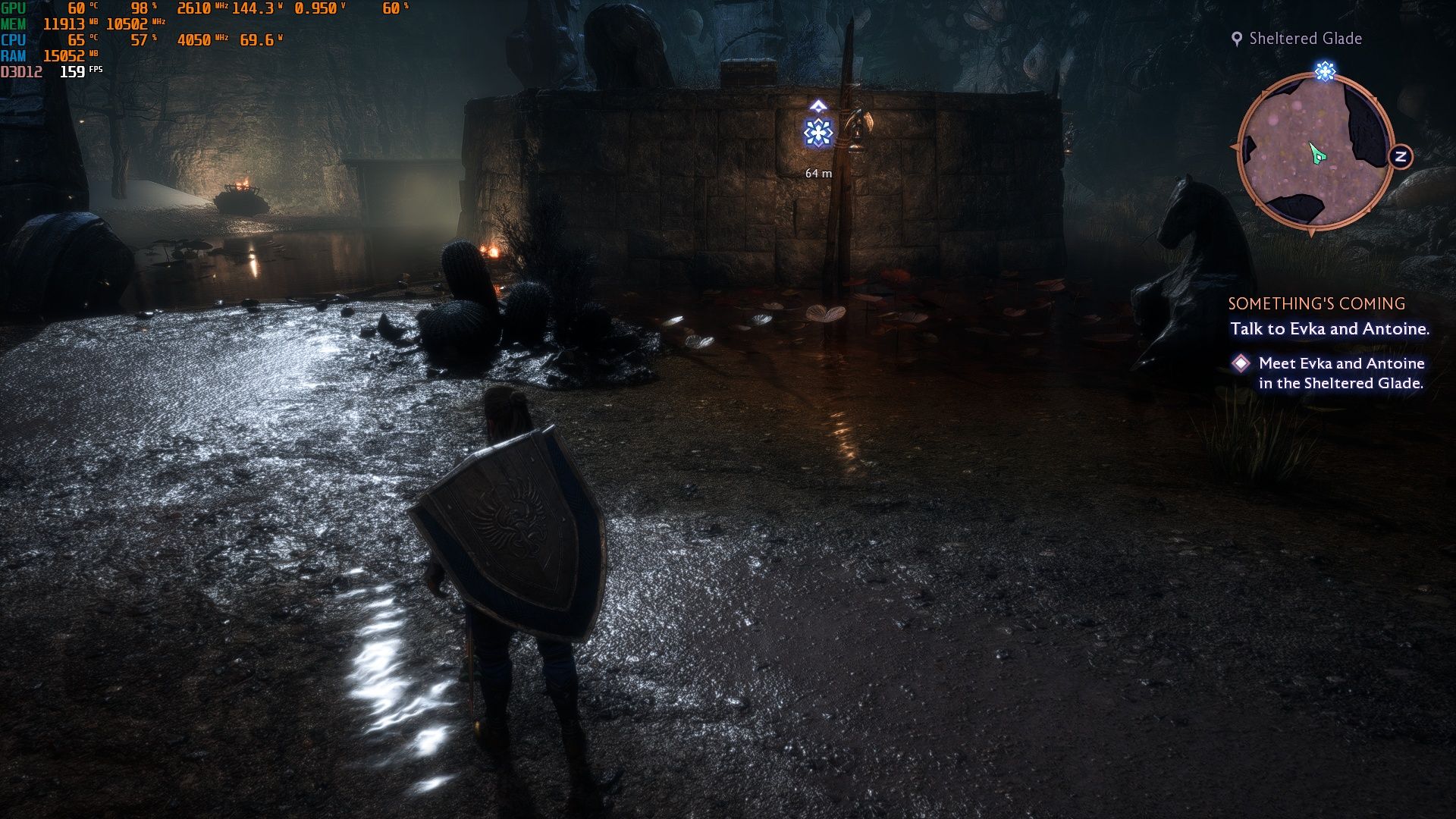

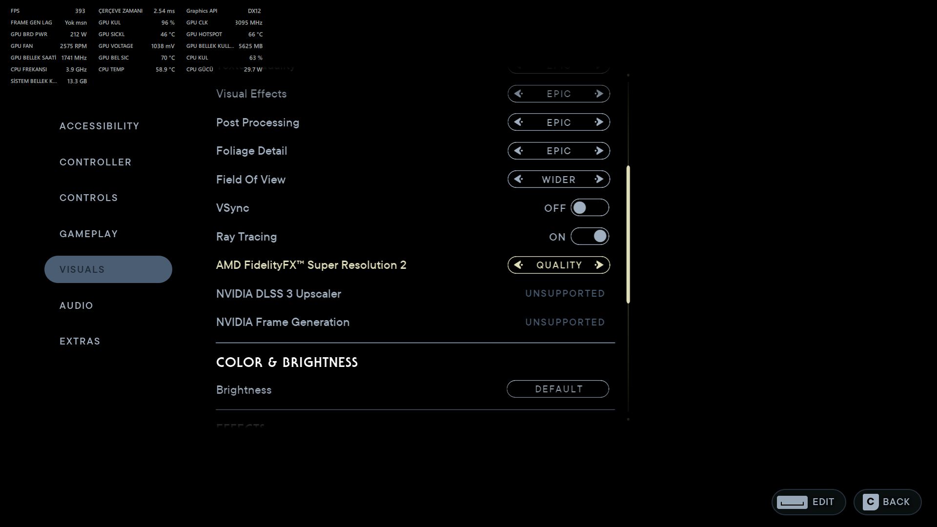

oyuna girer girmez 14.67gb ama fps 83. AFMF2.1 açıyoruz oyunda FSR var ama FSR FG yok.
fps yükseldi bu da o yan görevin 5 10 dakika sonraki bitimi 15.23 gb vram kullanımı.
indy 9070
12.9gb 1080p supreme ayar Full RT kapalı. iyi güzel hoş. Full RT açıyoruz.
fps nakavt oluyor 15.6gb de vram kullanımı olıyor. bunun aynısı oyun ilk çıktığında 2k 4080s sistemde de olmuştu FG aç kapa bir işe yaramıyordu ve 130 küsür fpslerden 30 küsürlere düşüyordu Full RT açınca. sonra vulkan'a mı geçtiler nedir en son oynadığımda 4080s'de sorun yoktu. nvidia'da çözdüler amd'de de çözmeleri lazım.

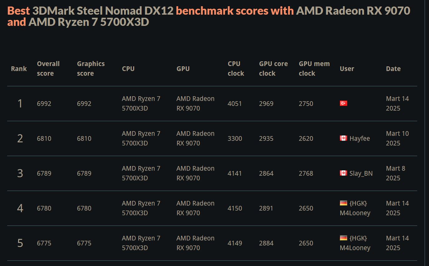

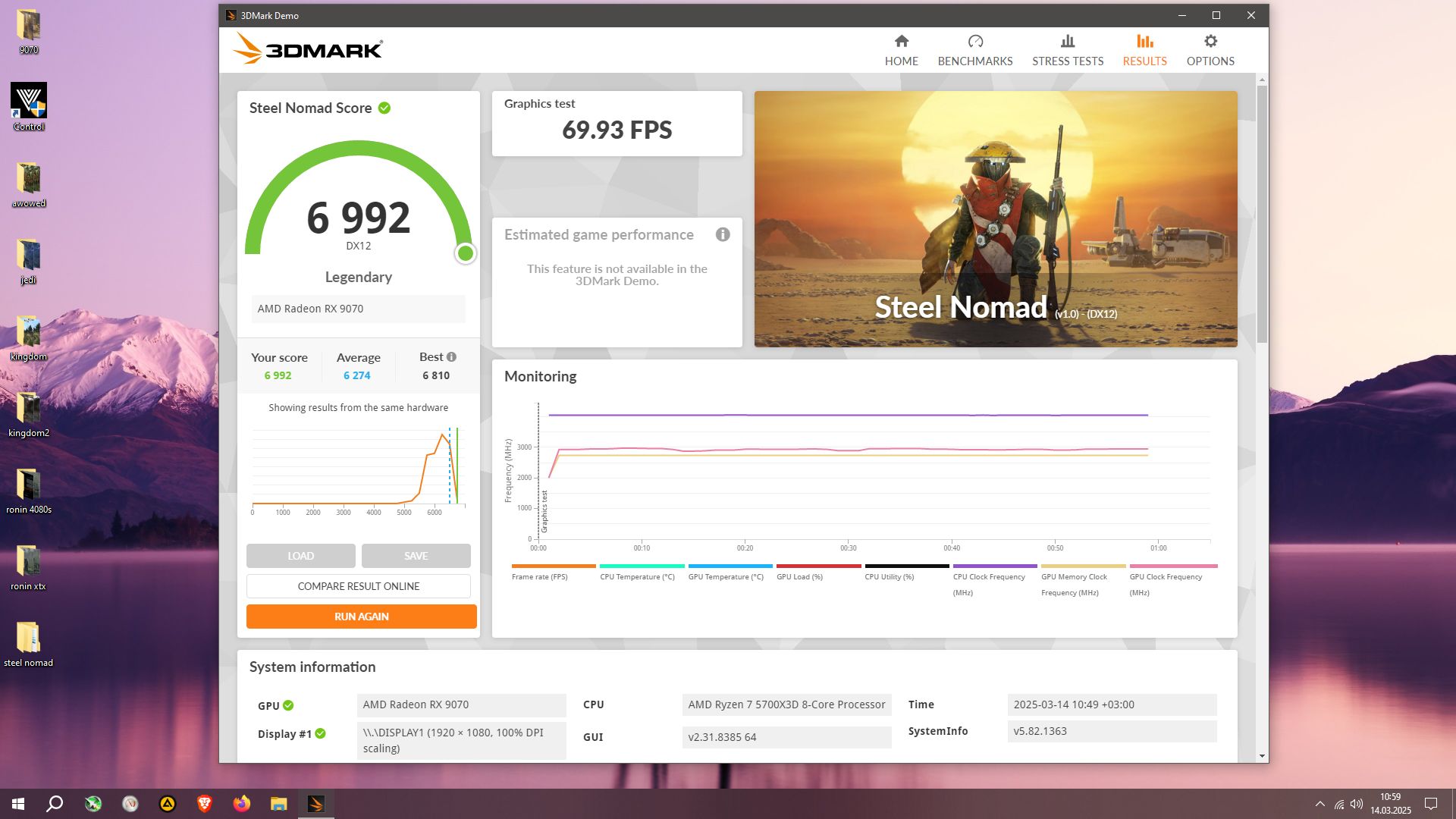

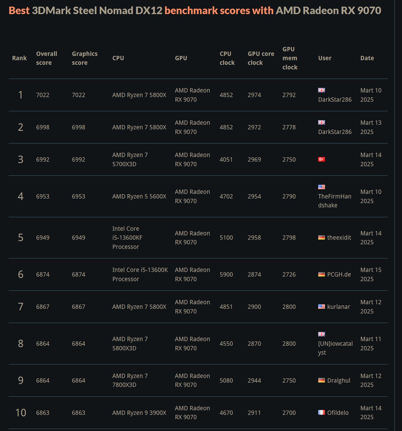

Steel Nomad Dx12 25.3.1 ile yapıldı 25.3.2 ile 8 nisan'da 7138 puan yaptım.
https://www.3dmark.com/3dm/128237854
-100mv +10 power 2750mhz fast vram.
bütün işlemcileri seçince:
ilk denememdi uğraşmadım. bedava demo olunca isim çıkmıyor.

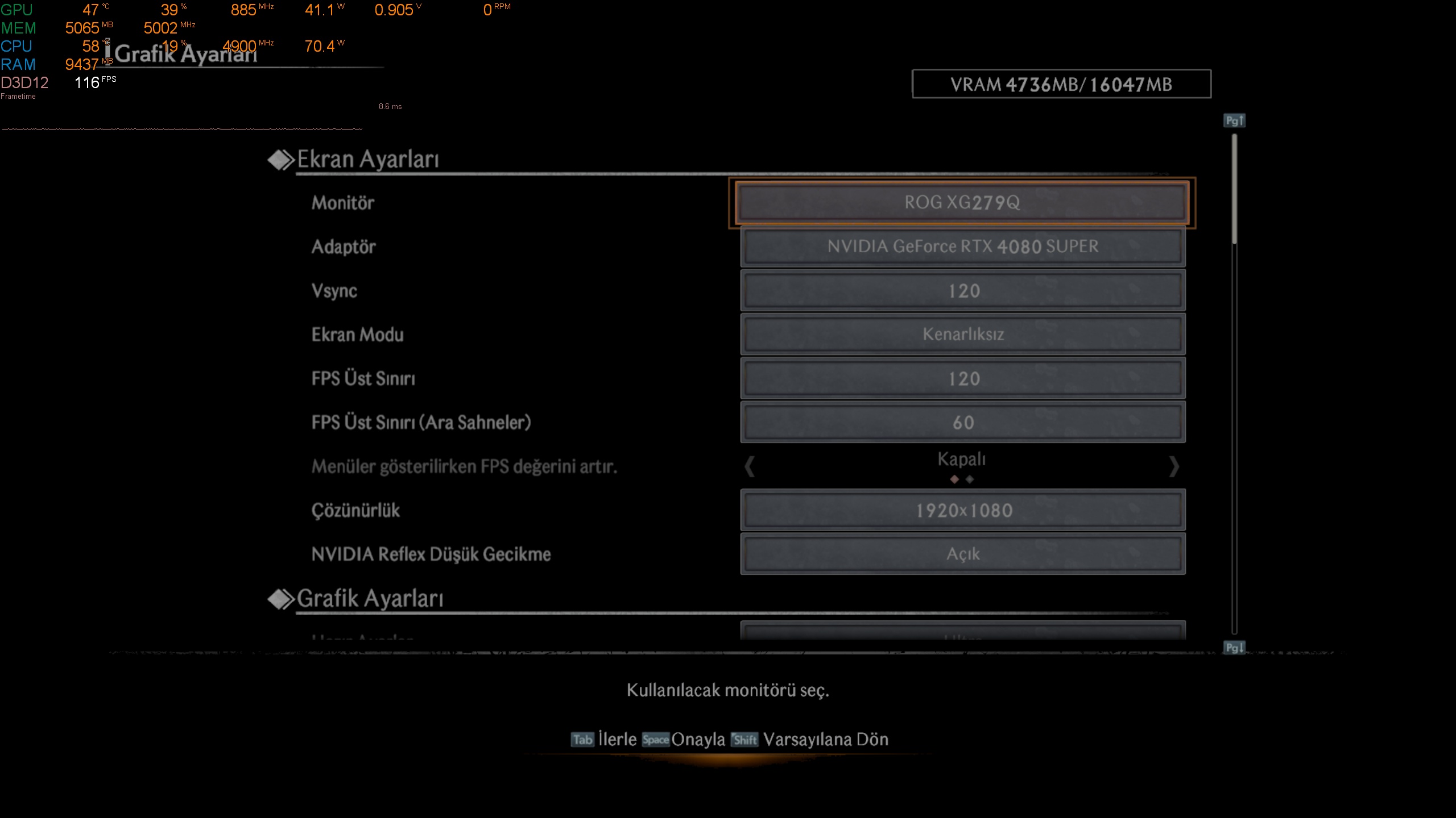

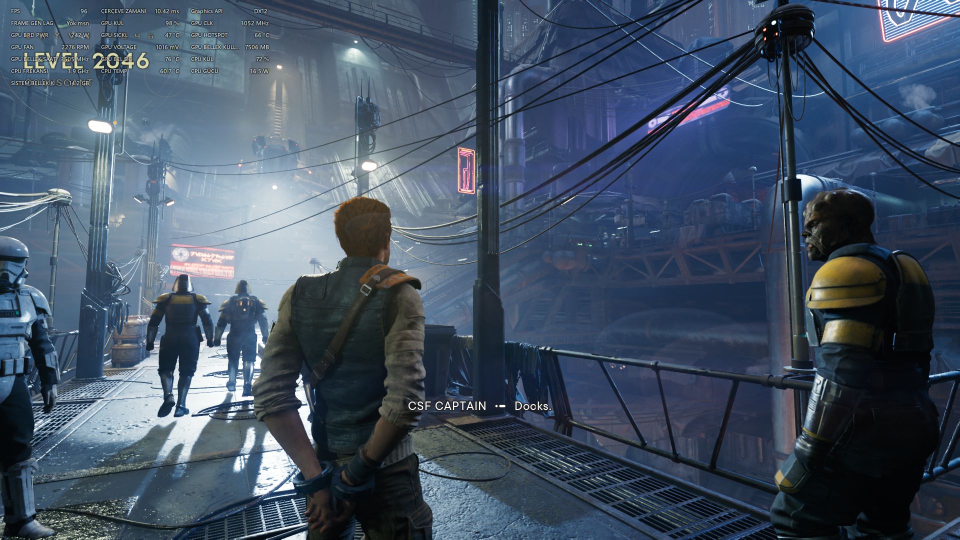

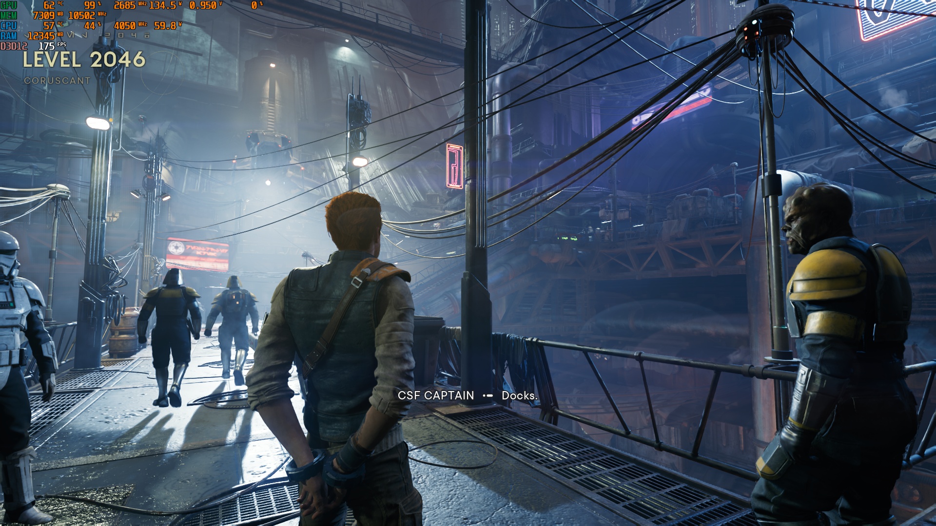

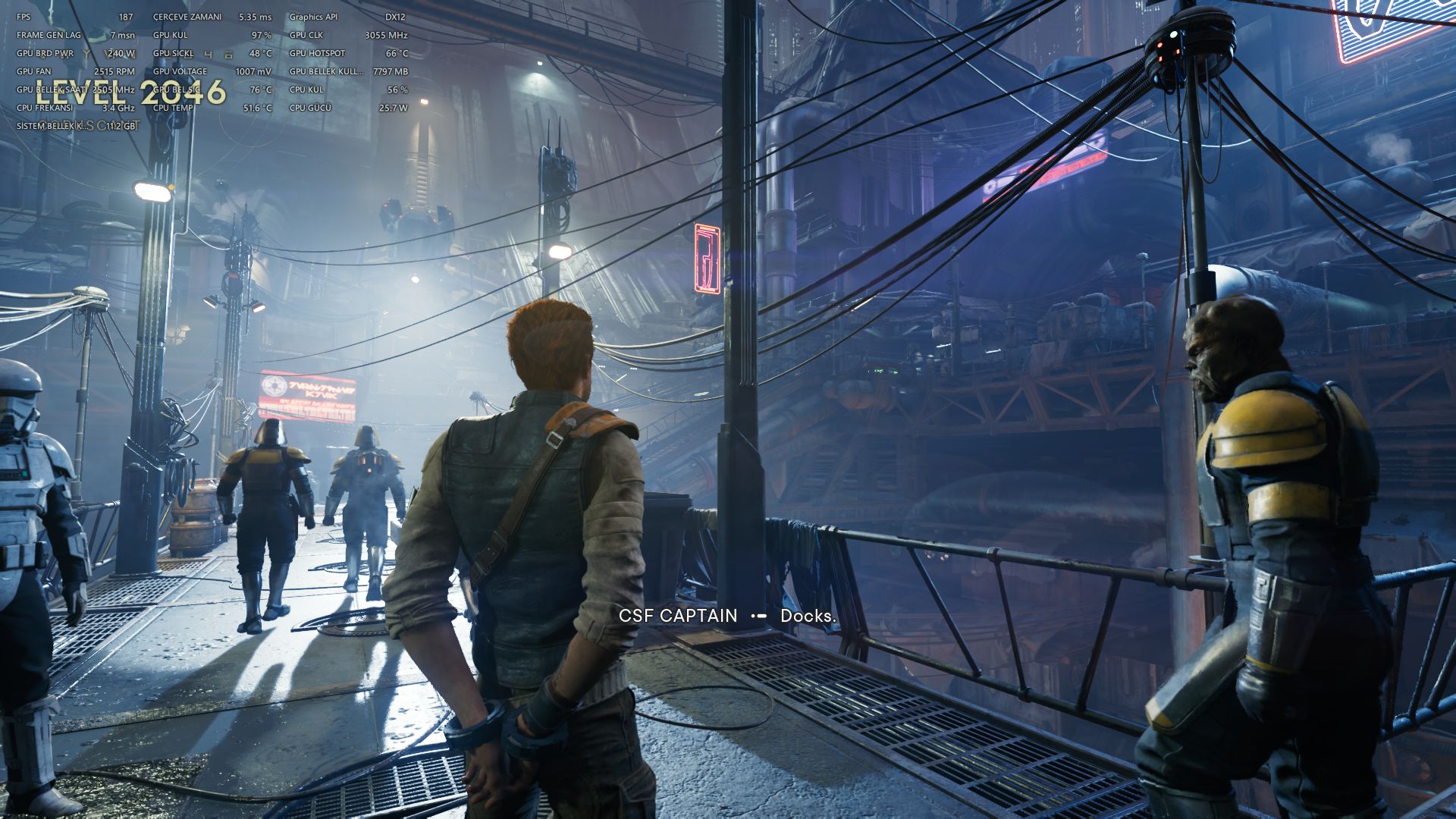

Jedi Survivor
ilk çıktığında ryzen işlemcilerde resmen çalışmadı HT kapatmaları gerekti ve son model ryzen ve 4080 kullanıcıları oynayamazken ben intell 11 ve 3080'le 2k epic oynuyordum. YT incelemelerinde oyun zaten ryzen sıkıntılı ama 7900xtx ile onu kullanmışlar karşısına da 450w çeken 4090 yetmezmiş gibi 14900kf o da yetmezmiş gibi 6 ghz işlemci.. ondan sonra efenim biri 60 diğeri 70 fps 4k epic'te. 9 yama ve denuvonun kalkması sonrası da yeni inceleme yapan olduğunu sanmıyorum. bu oyunda DLSS FG var ama amd için hala FSR2 var. bu tip durumlarda sürücüden AFMF2.1 açıp geçiyoruz.
4070s
çok kötü bir yerden resim almışım bir saniye daha beklesem sağdaki eleman ittiriyor aynı kare olmuyor. ben bu testi 5600x ile 5700x3d'de ne fark diye yapmıştım ab ile avg min benchmarkı ve ilerde ne oluyor diye ama şimdi o kadar uğraşmadım. 9070 ile ayarlarımız bu:
96 fps FG olmadığı için. AFMF2.1 açıyoruz. 187 fps niye katlamadı çünkü bir kaç saniye geçmesi gerekiyor tam hızına ulaşması için ve ben ara sahneyi atlattığım için sağdaki eleman ittirmeden bunu alabildim bir kaç kez denedim max bu.

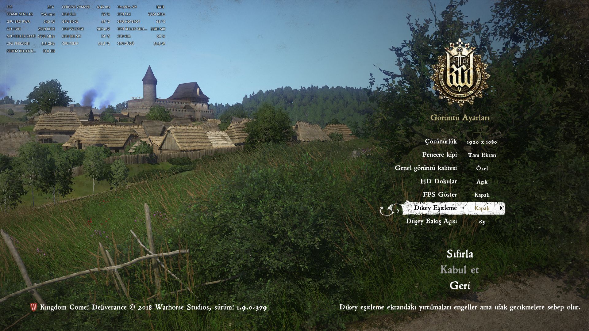

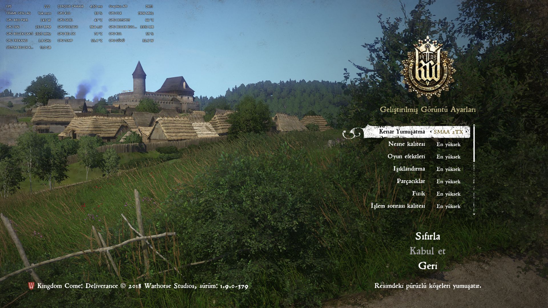

geçtik şöyle DX11 fsr vs olmayan bir oyuna bakalım kingdom1

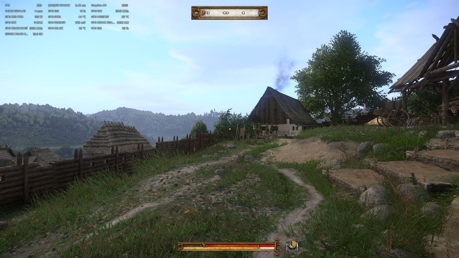

stok 142 fps
AFMF2.1 289 fps. nvidia 50 serisine bu AFMF2.1'i smooth play olmalıymış bence ismi öyle deyip duruyorum ama smooth motion demişler DLSS FG olmayan oyunlarda bunun gibi fps yükseltiyormuş. FSR4'ün 7000 serisine gelmesi gerektiği gibi bu icadın da 4000 serisine gelmesi lazım.

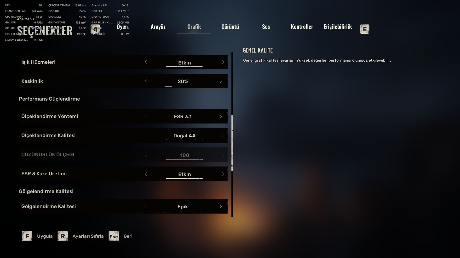

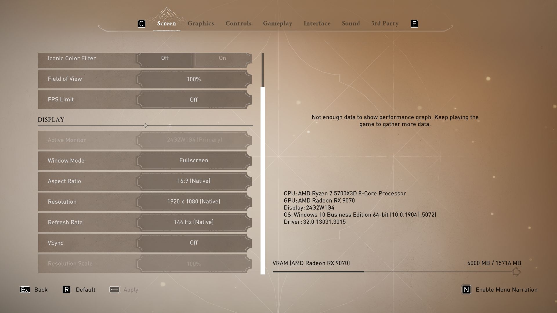

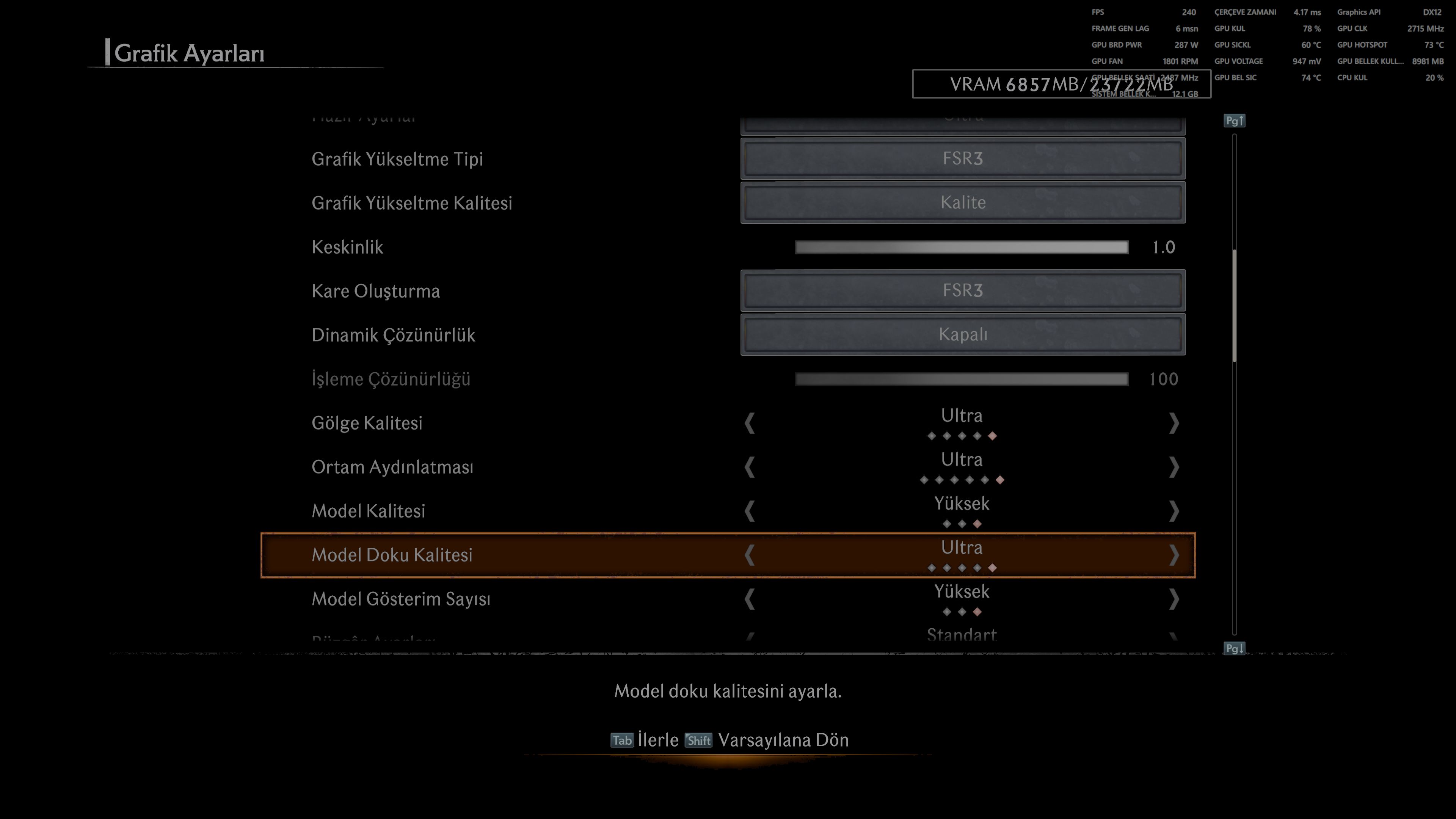

Kingdom2 oyun FSR3 idi FSR3.1 olmuş ama FG yok. Win11 istiyormuş sanırım bu oyun FSR4 için? Güncelleme öncesi sonrası resimlerini Test.rar diye toplu veriyorum biraz aşağıda.

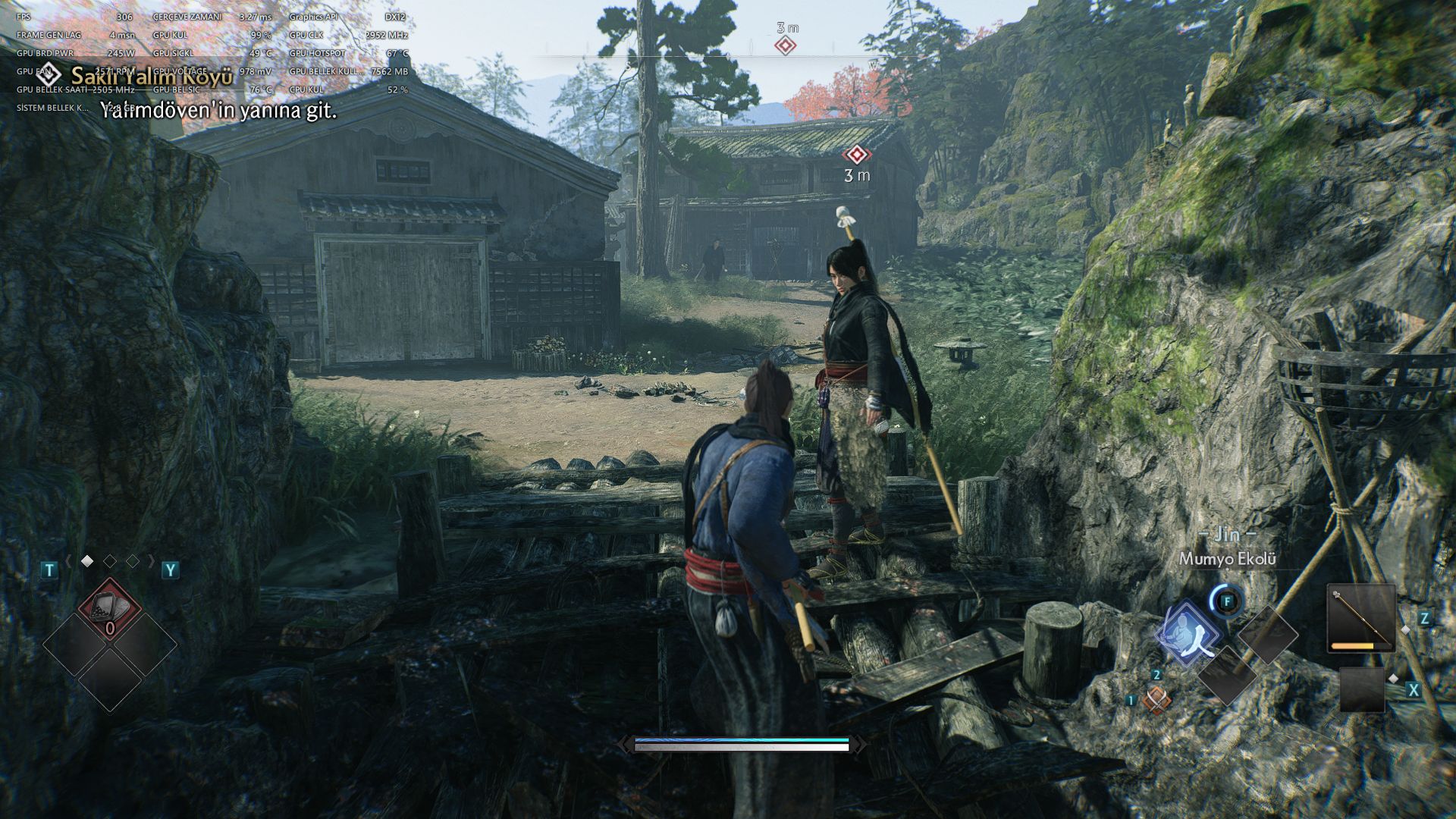

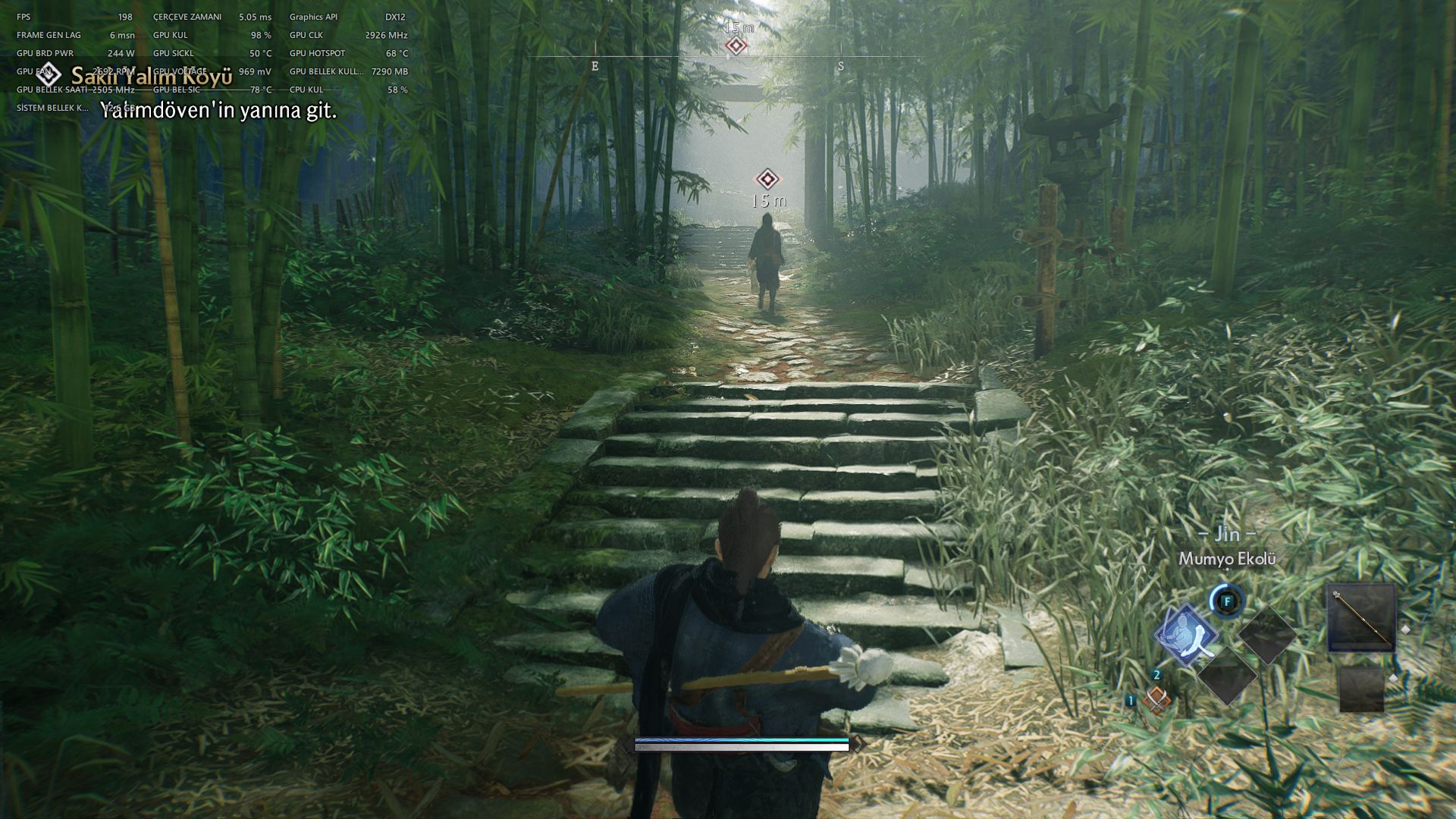

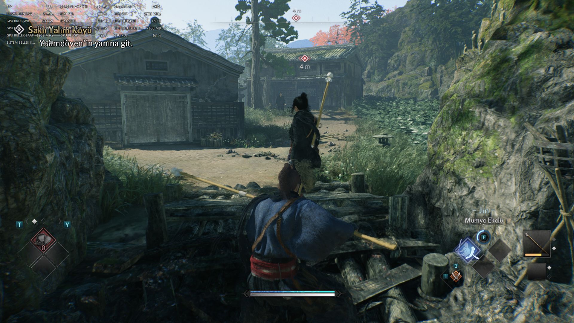

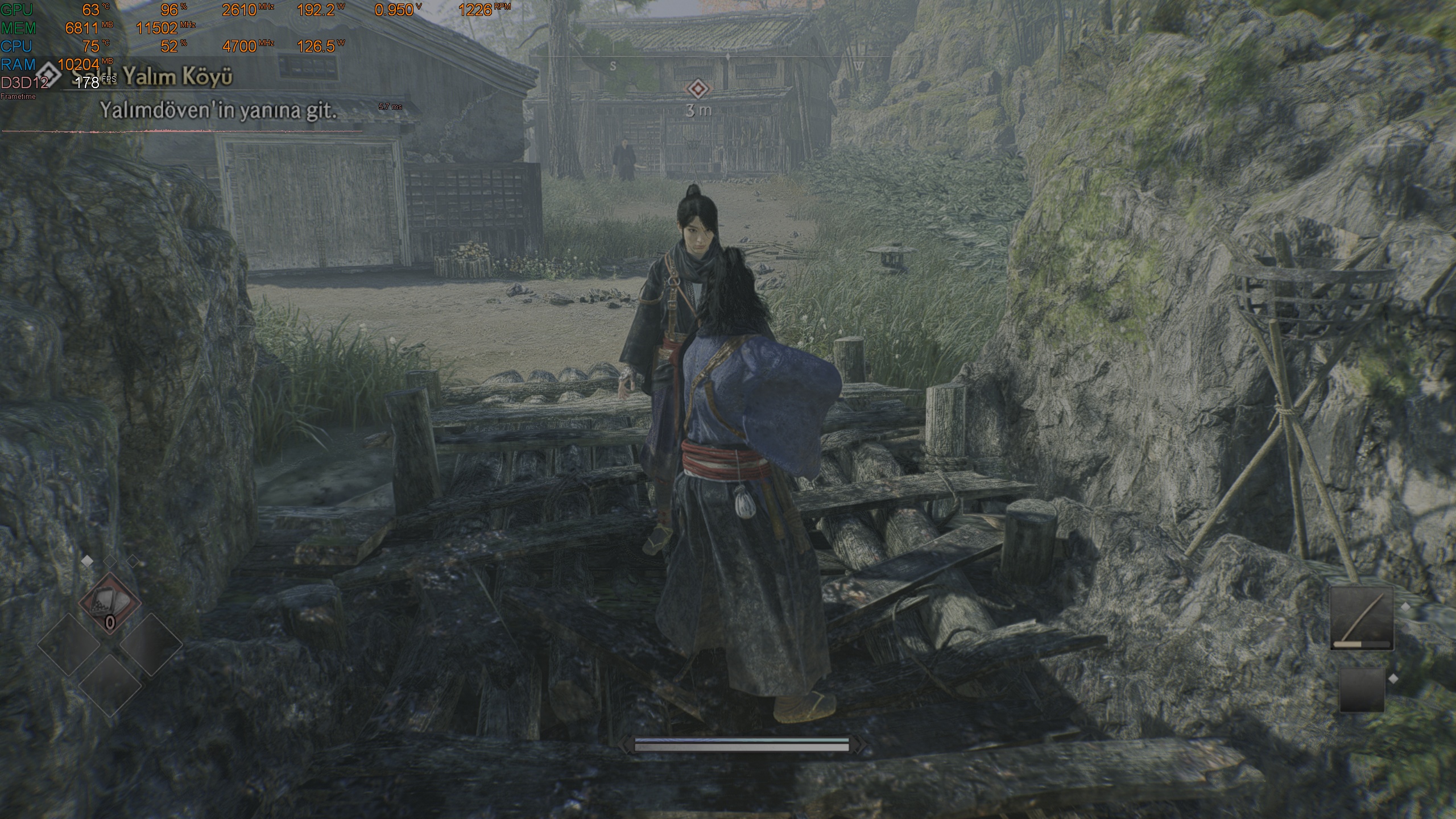

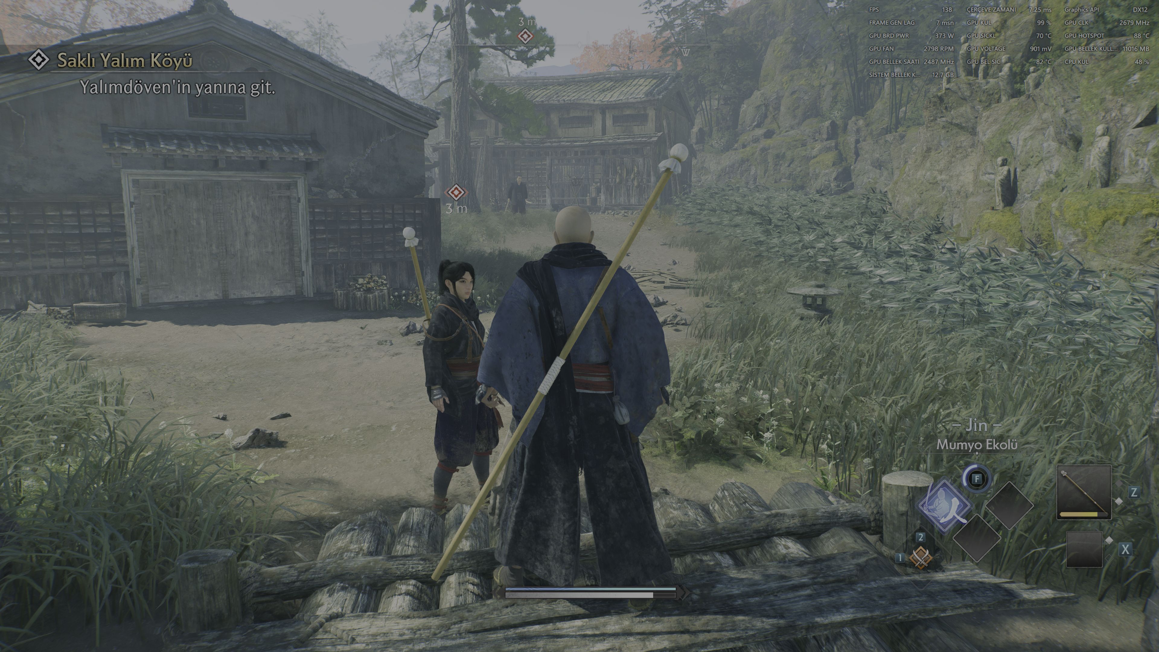

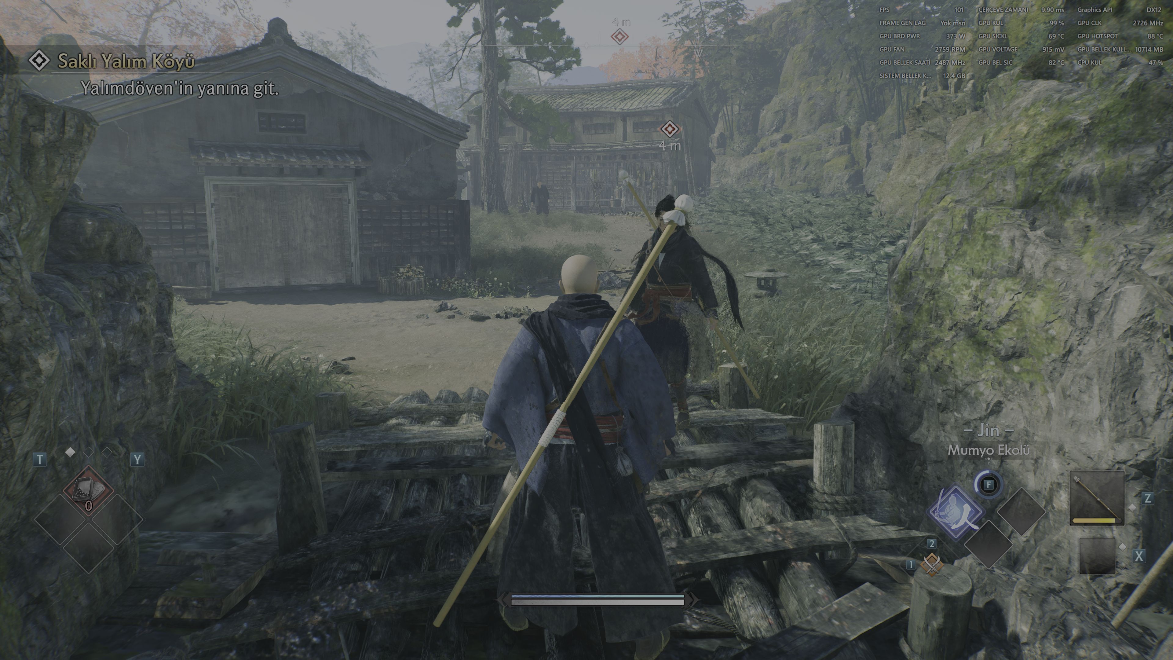

Rise of the Ronin
buna da güncelleme gelmiş önceden almıştım ben artık gösterecez mecbur ama yama ile değişiklik olursa güncellerim. 17 Mart Edit: güncelledim 3 sistemde de 3 fps artış oldu.
4080s 11900kf 64gb ram.
oyunda FSR3.1 var çünkü hem DLSS FG hem de AMD FG seçilebiliyor yani nvidia 1600 ve üzeri kartınız varsa FG açabilirsiniz. 120 fps limiti demişler 120'den sonrasını çizmez ki hede demişler ama amd oyun iyi katman yalan söylemez madem çizmiyor neden gecikme düşük şimdi onu bi geçin. 4080s sistem normalde 2k ama 1080p yaptım aynı olsun diye.
7900 xtx
FSR3.1 + AFMF2.1
9070

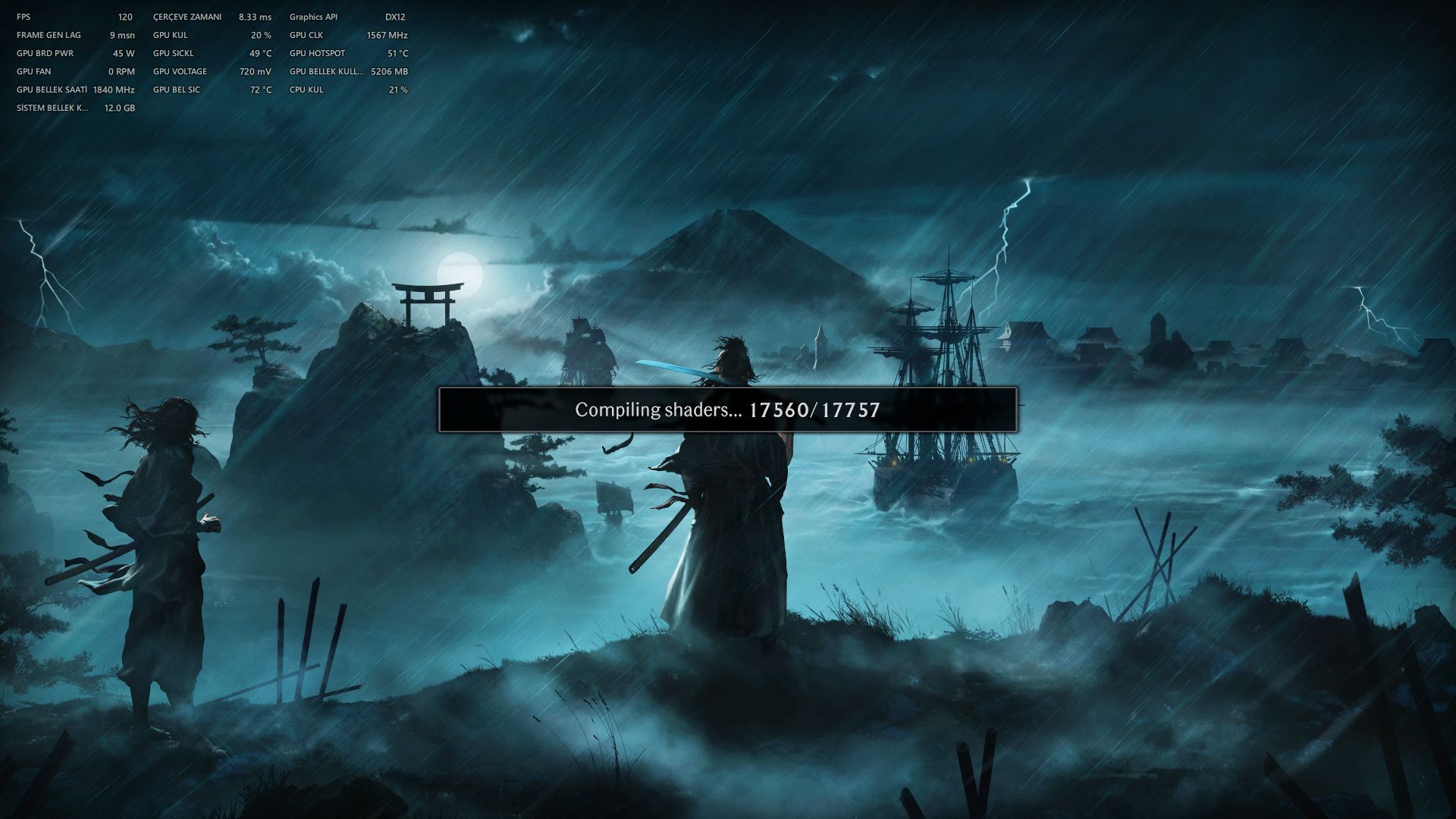

oyun başı shader ısınması gösterelim yine. işlemci için açılışta gelen ryzenmastersdk'yı yükletmediğim için artık ekstra işlemci bilgileri olmayabilir bazı resimlerde.
AFMF2.1 zaten açıktı üzerine ayarlardan FSR3.1 FG açıyoruz

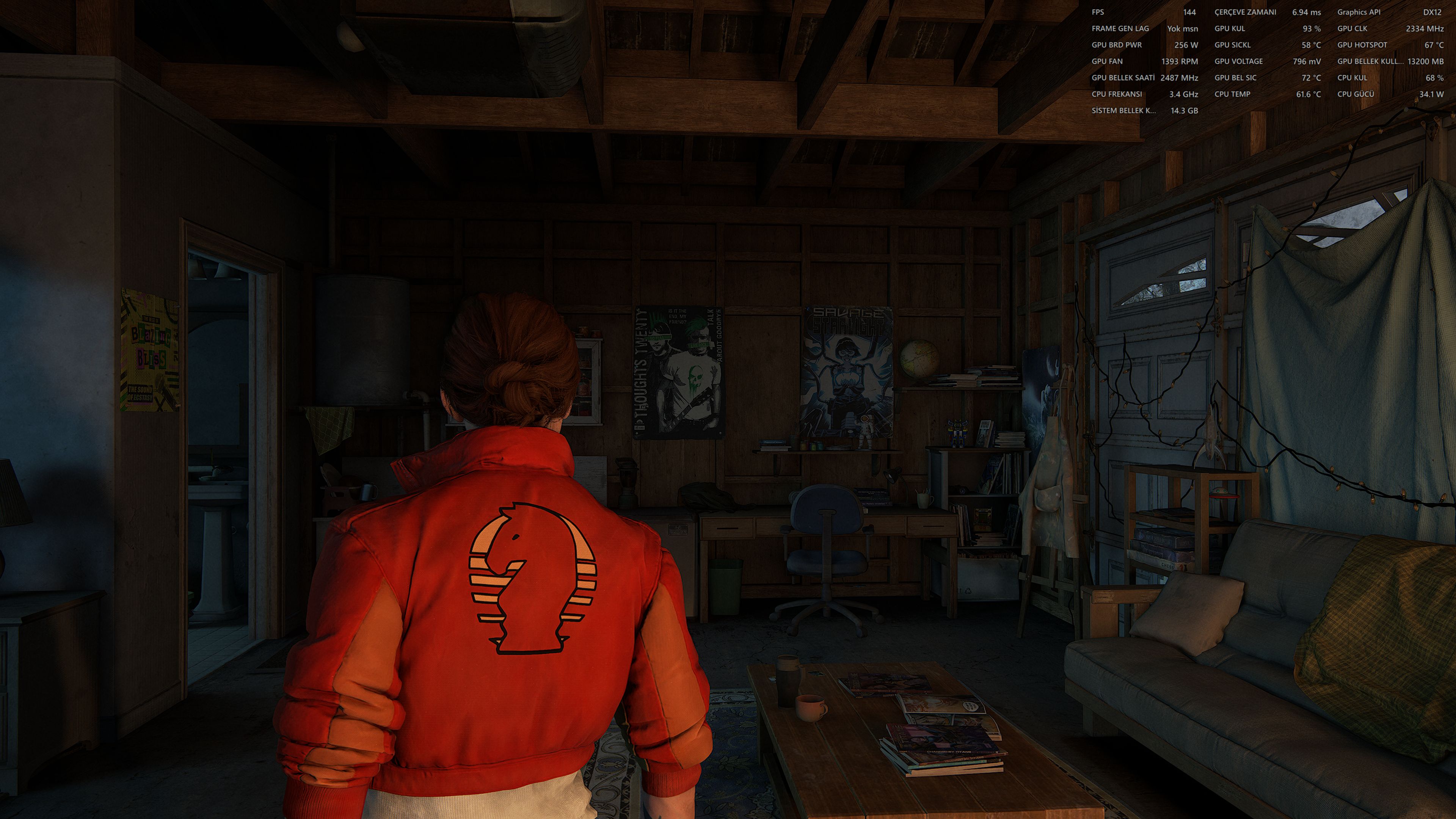

306 fps. Frame gen lag yani AFMF2.1 gecikmesi 5ms'den 4ms'ye düşmüş ve oyunun kendi gecikmesi 5.49'dan 3.27'ye düşmüş gayet de 120 fps üzeri çiziyor yani.
kartın ayarları da şu şekildeydi. AFMF2.1 aç kapa şeklinde değişti. Steel Nomad'da oc ayarını belirttim diğerlerinde oc yok. 4080s 1080p'de bu oyunda 178 fps almıştı.

sizi 80 tane yeni resme boğmak yerine şuraya yükledim oradan bakabilirsiniz bu anlatacaklarıma 2.6mb/sn ile geliyor 15.4mb
https://www.mediafire.com/file/ozov8uavnejcl1a/Test.rar/file

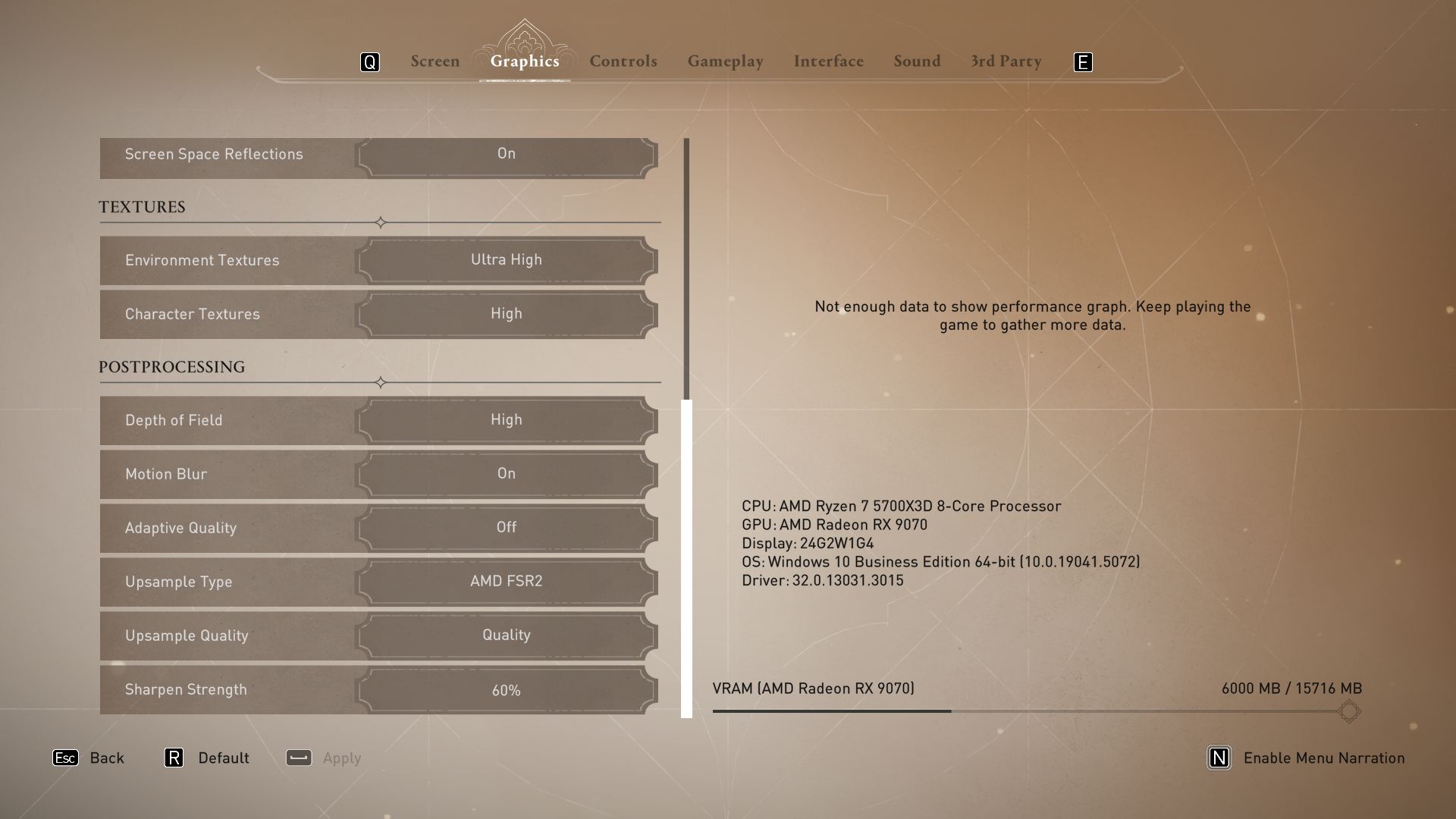

Avowed güncelleme aldı öncesi sonrası dosyada var 7 fps düşmüş. Kingdom2 FSR3 idi FSR3.1 olmuş ama dediğim gibi win11 istiyor. Spiderman2'ye native FSR4 gelmiş görüntü gayet güzel oluyor ama fps düşmesi yok. güncelleme önceki resim 3.3ghz oc denemesiydi oraya dikkat edin. Control testinin resimleri de var ayrı ayrı klasörlenmiş şekilde ve evlere şenlik bir Shadow Tomb Raider kıyaslaması yaptım 9070 4080s 7900xtx arasında. 9070'te Amd Fidelity CAS seçiliyor, 7900xtx'te hem xess1 hem xess2 testi yaptım gelişme olmuş ve 4080s'de DLSS var. Control'de 4080s'nin 2k testi de var 4080s'nin hani kartları boğuyor muyum 1080p'de diye görün dedim. Custom8 2k 4080s ile bile oynanacak seviyede değil 45 fps.

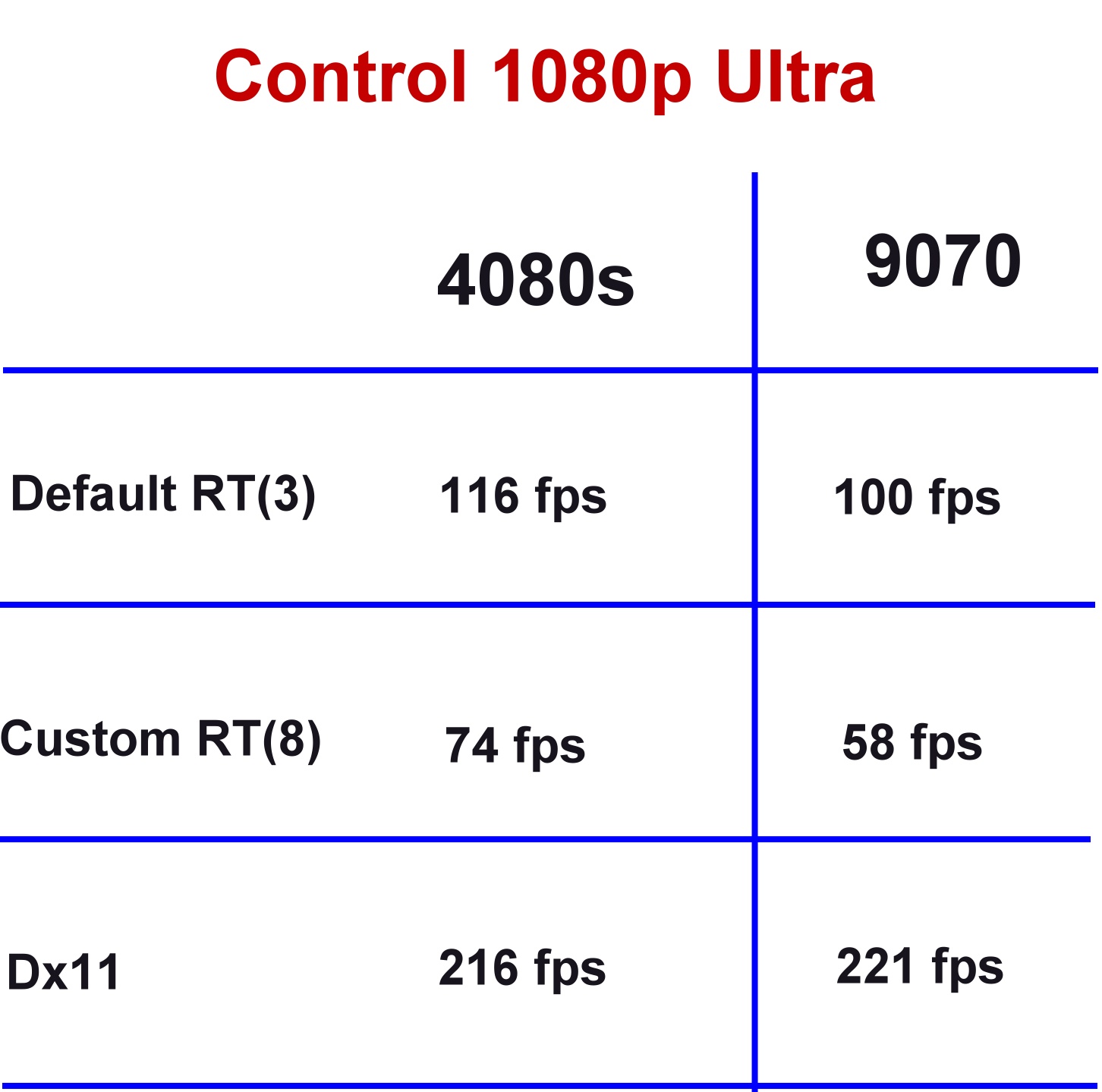

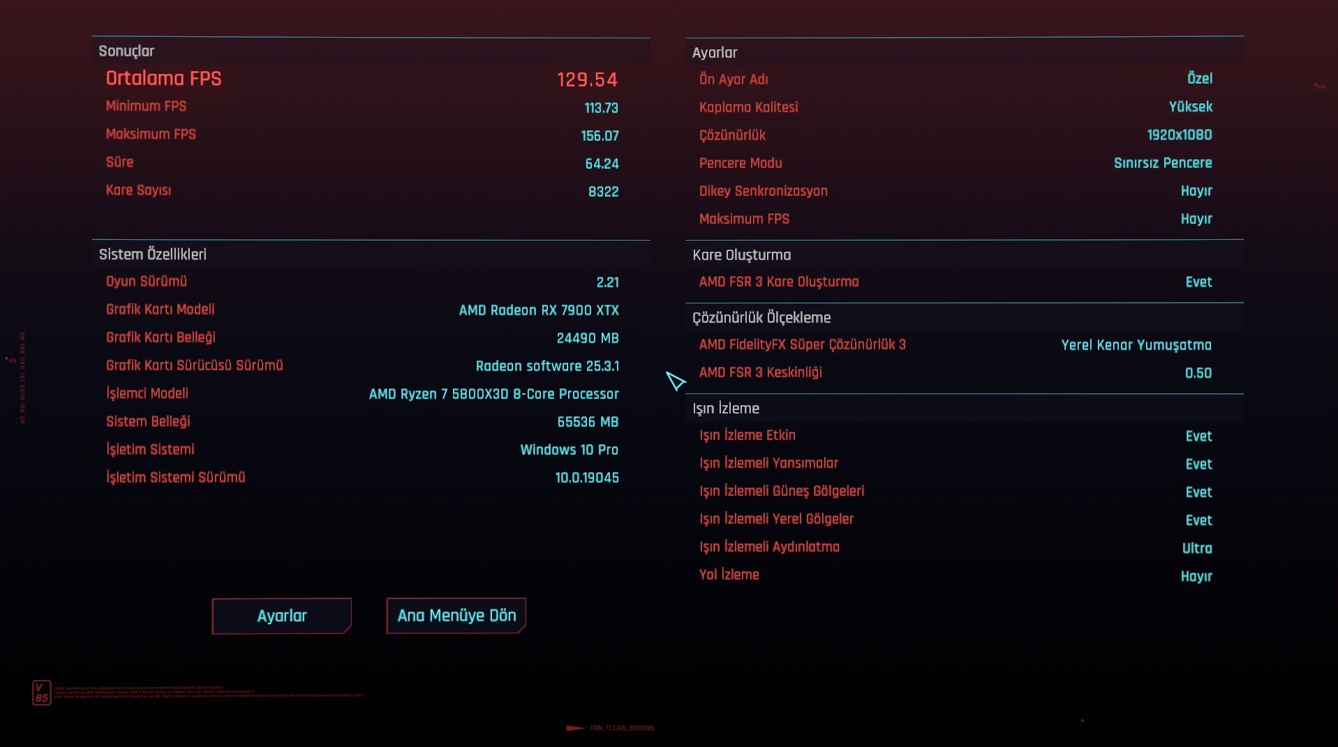

Control testini şöyle tek resimde göstereyim.
Default Custom RT dediğim ayarlarda en altta RT ayarı var 3 olarak geliyor ama max 8 yapabiliyoruz. daha güzel görünür denmiş ama bu kadar kayba gerek var mı bilemedim görüntü zaten güzel. oyun physx destekli kaç bit bilemem ama 5000 serisinde 32bit olanın desteğini kaldırdılar diye biliyorum. 4080s ile RT kıyaslaması ray accelator konusunda 1 nesil geriden gelen ve düz 9070. xt'de biraz daha fazla RT çekirdeği var.

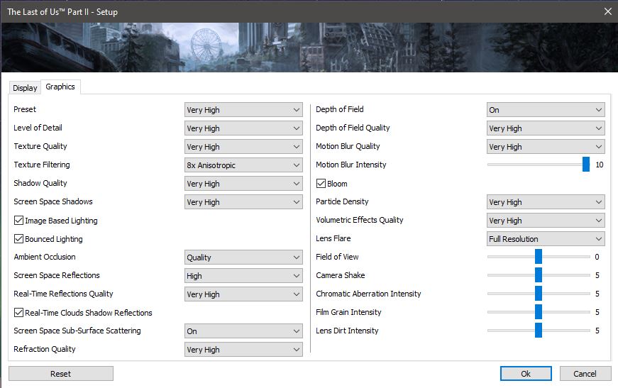

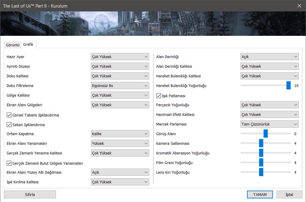

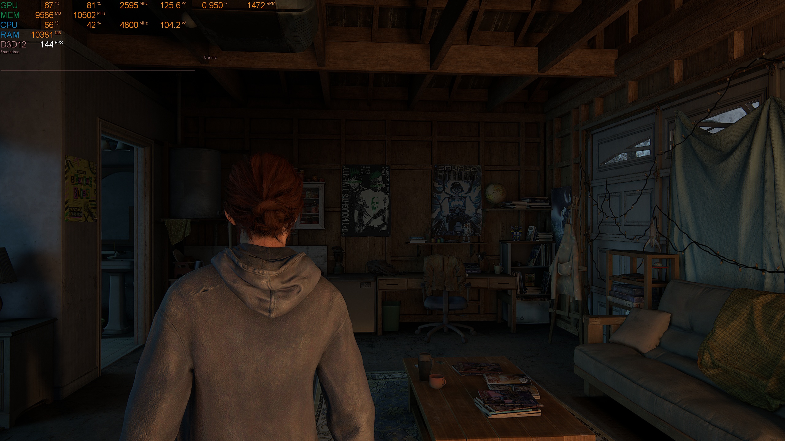

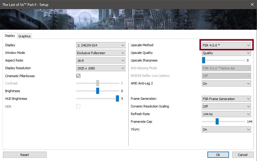

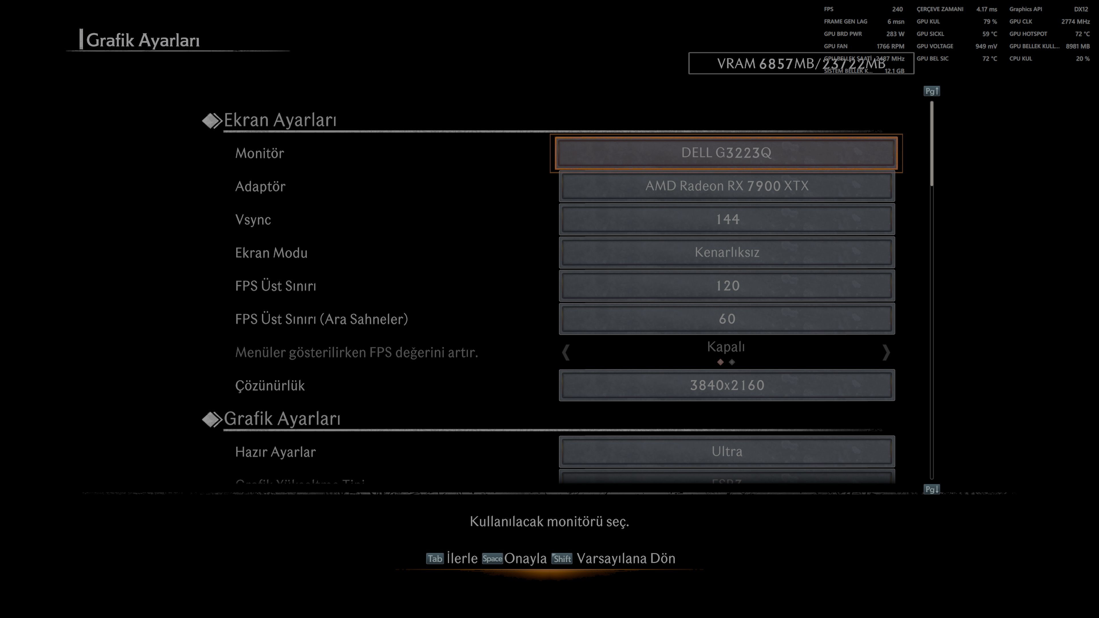

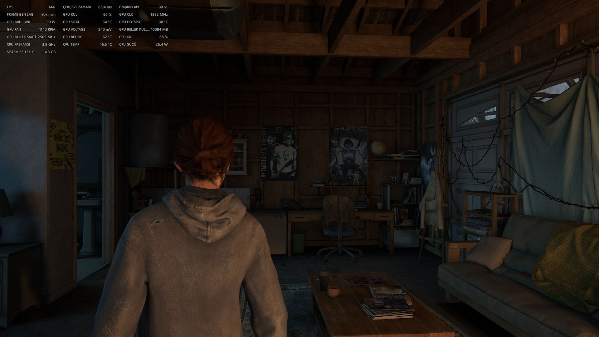

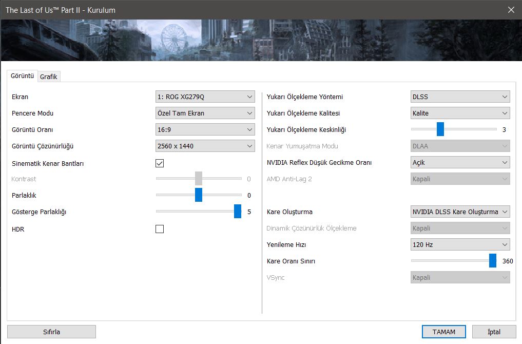

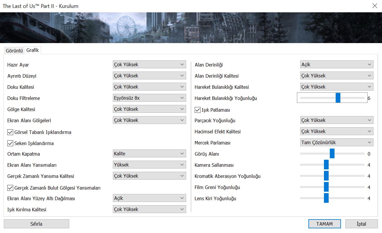

The Last of Us Part II
4070s 11900kf
7900xtx 5800x3d
9070 5700x3d
7900xtx 2500mhz kilitli ve hepsi 144fps kilitli ve sabah 17 dereceydi 9070'te ortam. evde kaloriferin yanında xtx. resize bar açık üçünde de.
fps kiitlemeden şu mesajlarda tekrar gösterdim.
https://forum.donanimhaber.com/mesaj/yonlen/161154560
https://forum.donanimhaber.com/mesaj/yonlen/161159092

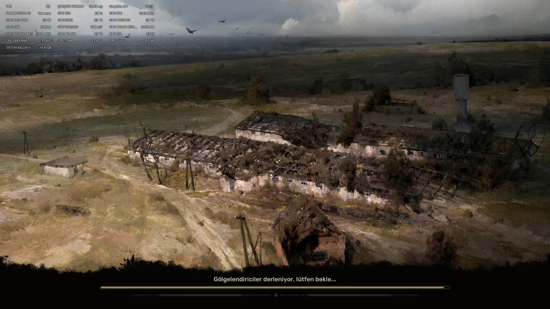

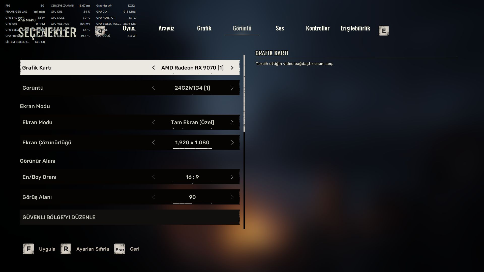

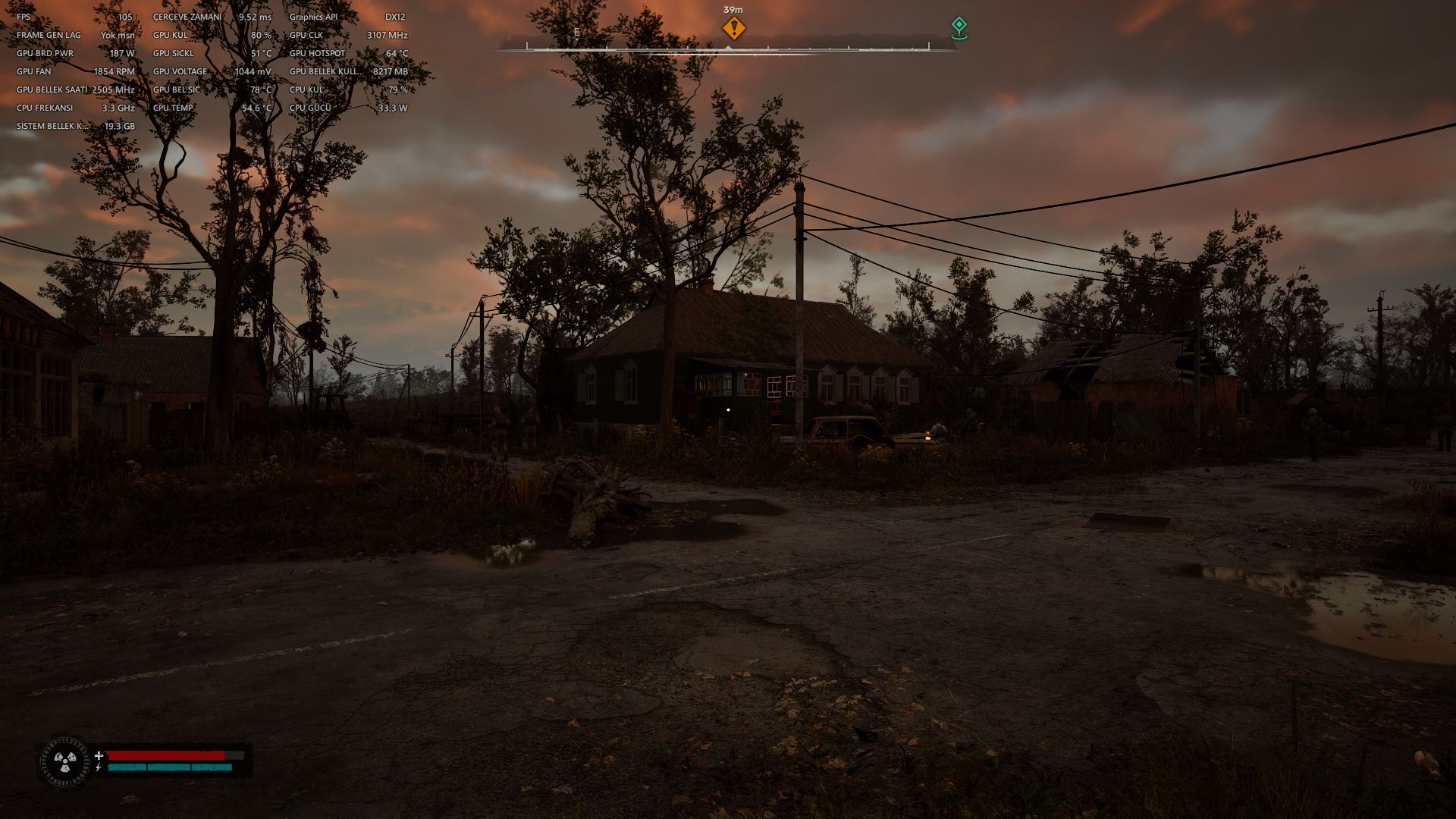

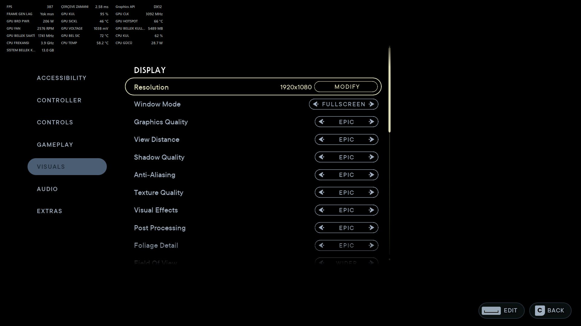

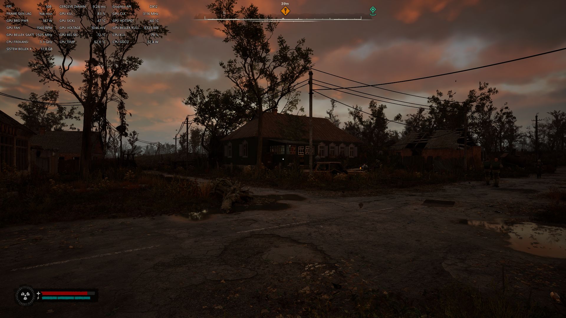

Stalker 2
biostan kombo3 seçili. 3600 cl14
FSR4 Native ya da DLAA deniyor nvidia'da.
shader ısınması burada çalışan işlemci değil 3dcache ile yapıyor bu yüzden işlemci kullanımı çok düşük.
1.3
1.32
kartın ayarları stok olmasına rağmen sadece fan profili açık ama 3.1 ghz olarak çalışıyor. 1.3'ten önceki sürümü beğenmemiştim ve 1.3'te zaten Native seçeneği gelmişti.

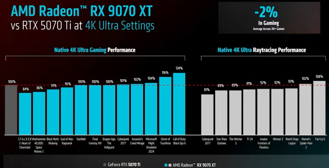

9070 XT 600$
9070 550$
diyorlar
Q
2 yıl (2476 mesaj)
Merhabalar, eline sağlık üstat.
2 yıl (1321 mesaj)
Konu için teşekkürler hocam, 7000 serisinin konusunu bu sayede kirletmemiş oluruz
2 yıl (3321 mesaj)
bence güzel fiyatlandırma
2 yıl (4580 mesaj)
9070 XT 599$
9070 549$
olarak açıklandı.
9070, 499$ olmalıydı bence.
< Bu mesaj bu kişi tarafından değiştirildi cato16 -- 28 Şubat 2025; 16:27:27 >
2 yıl (14893 mesaj)
5070Ti=9070 XT
2 yıl (982 mesaj)
Fiyat olarak 5070ti %23 ucuz ancak perfomans olarak %2 geride şeklinde resmi paylaşıldı.
