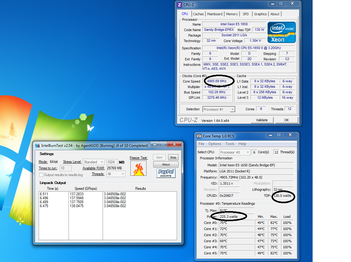

arkadaşlar bazıları sadece amd nin tdp değerinin yüksek intelin düşük oldugunu anlatır gibi yazmış
5ghz için bahsedilen tdp değeri bence normal.
kullandıgım işlemci 4.9 ghz de 225watt gösteriyor
