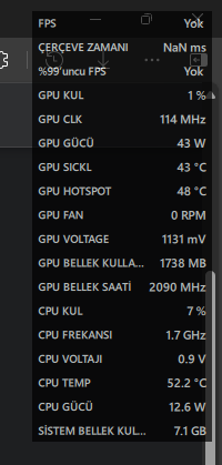

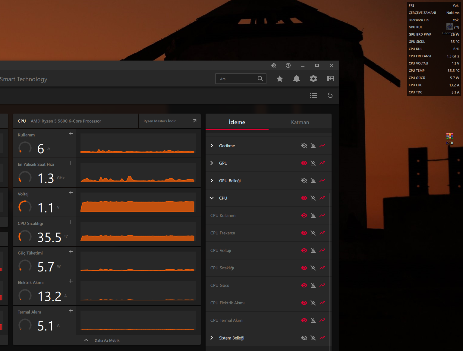

Yeni gelen 24.10.1 gelen güncellemesinde CPU ile ilgili bilgilere ulaşamıyorum. Daha önceden performans/ölçümler kısmında gözükürdü, şimdi yok. Bende mi sorun var acaba yeni gelen güncelleme de mi kaldırdılar?
24.9.1 ekranı;
24.10.1 ekranı;

Performans -> Ölçümler sekmesindeki izleme ekranında CPU kısmını açtınız mı? Ben açınca çıkıyor sağ üstte.
Bu mesajda bahsedilenler: @AirLife
8 ay
Sorun orada zaten hocam. Orada gözükmüyor ne alakaysa. Önceden performans-ayarlanıyor kısmında gözüküyordu işlemcim orada da gözükmüyor. Sanırım orada gözükmediği için CPU özelliklerini göremiyorum ama neden gitti birden bire anlayamadım.
Bu mesajda bahsedilenler: @torkema61
8 ay
O zaman amd Cleanup ile Bi tekrar kur istersen hocam karışıklık olmuş anlaşılan

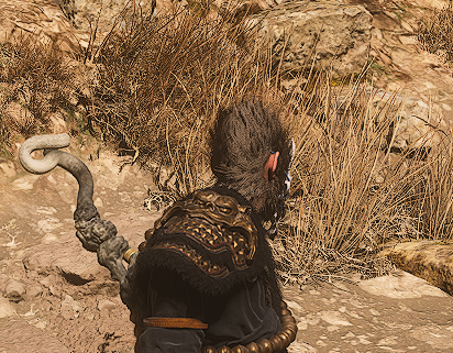

Oyunlarda saç, sakal gibi bazı yerler de silik, görüntüyü işleyememe gibi bir durum var. Tam anlaşılıyor mu bilmiyorum ama şu şekildeki gibi;
Bu sorun mu? Sorunsa çözülebilir mi acaba anlamış değilim.

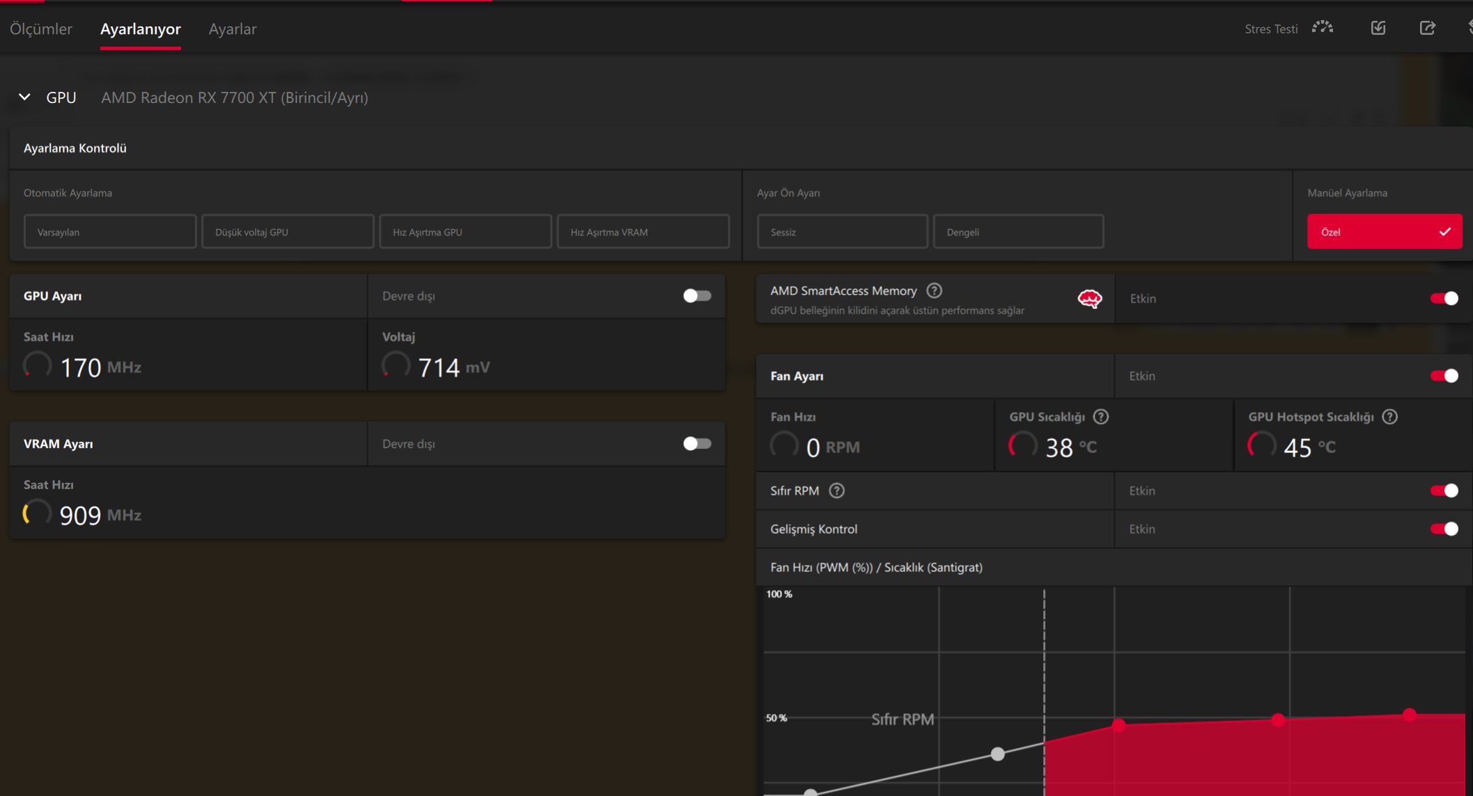

çift monitör kullanıyorum biri 240 diğeri 120 hertzde çalışıyordu, ondan dolayı mı bilmiyorum ancak VRAM saat hızı çok yüksekteydi. GPU'da boşta 50 derecelerdeydi. 200 hertz'li özel çözünürlük oluşturup windows'tan 200'e ayarladım. vram saat hızı düştü. sonra tekrar 240'a almama rağmen artmadı. ayrıca boşta sıcaklıkta 35-40 arasına geriledi. yüksek vram saat hızı yaşayanlar deneyebilir.
Bu mesaja 3 cevap geldi.
7 ay
Benimde benzer, iki tanede bir şekilde ayarlanıyor ama 2 monitör 1 tv bağlı olduğu için ne kadar uğraşsam da düzeltemedim. En azından aynı 2 monitör olana kadar askıya aldım maalesef :(
