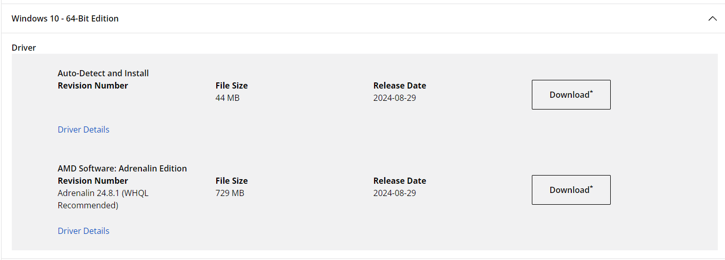

amd ekran kartıları için bi ara sadece driver kurma seçeneği de vardı. yani demek istediğim adrenalin 24.10.1 komple programını kurmak yerine sadece driver kurmak istiyorum. anti lag manti lag hyper x vs istemiyorum.. sadece pc en güncel driver olark ekran kartımı tanısın istiyorum. böyle bir seçenek var mı hala ? black ops 6'da random crash yiyorum bence sıkıntı radeon software programında.
edit: buldum
