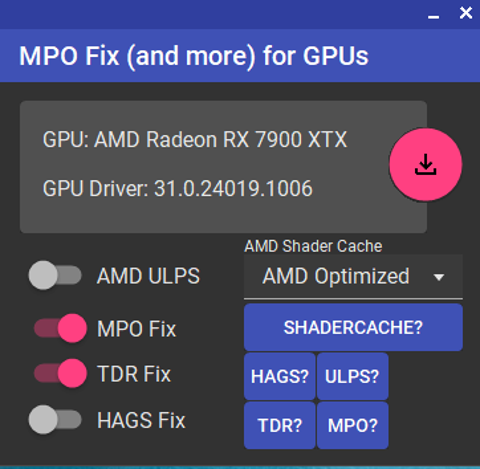

Donanım hızlandırma kapatılmasını çok önermem. Örneğin; Chrome üzerinden 4K 60 fps video akıcı bir şekilde izleyemezsiniz. Ekran kartının üzerine binen tüm yükü işlemciye bindirmeye başlıyorsunuz. Şahsi fikrim olarak MPO fix kullanın sorununuz büyük ihtimalle çözülecektir. Eğer çözülmezse donanım hızlandırma kapatın.
Bu mesajda bahsedilenler: @ggreyhame
geçen yıl
Bu konuda cahilim hocam, açar mısınız?
Bu mesajda bahsedilenler: @lazye
geçen yıl
Alttaki linkten indirin .exe sonrasında uygulama arayüzünden mpo seçeneğini etkinleştirin ardından pc yeniden başlatın. Donanım hızlandırma kullanan oyun ve uygulamalarda sorun devam edip etmediğini gözlemleyin eğer çözülürse bu şekilde kalsın ama çözülmez ise tekrar eski yöntemdeki gibi donanım hızlandırmayı kapatabilirsiniz. Donanım hızlandırma olmadan pc kullanmak anlam ve mantıksız çünkü gereksiz yerlerde işlemci kullanımı bir anda %100'e fırlayacaktır.
https://github.com/RedDot-3ND7355/MPO-GPU-FIX/releases
