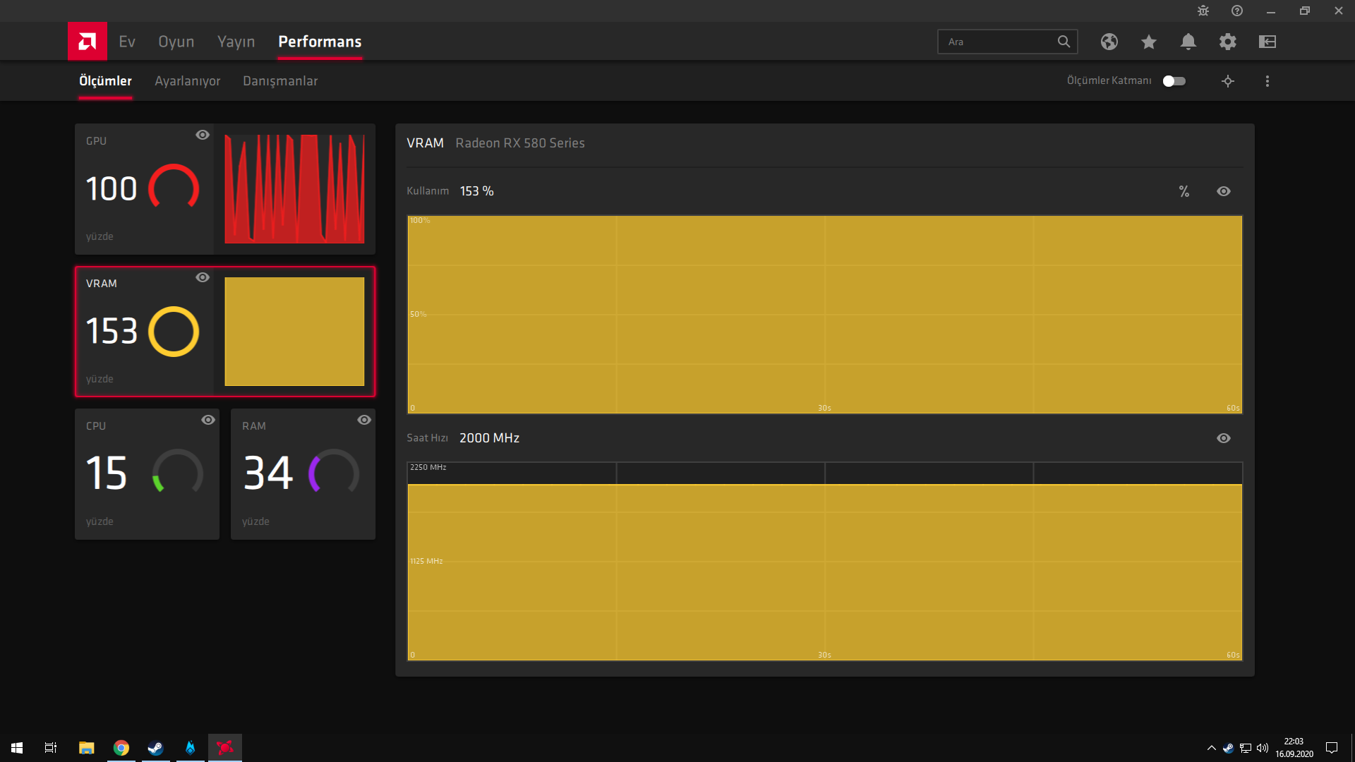

kontrol eder misiniz sizde de böyle mi?
8 gb vram li kart 11 gb olmuş süper update:D şimdi interneten 32 gb ramde indirdim mi amd sayesinde pc uçar:D

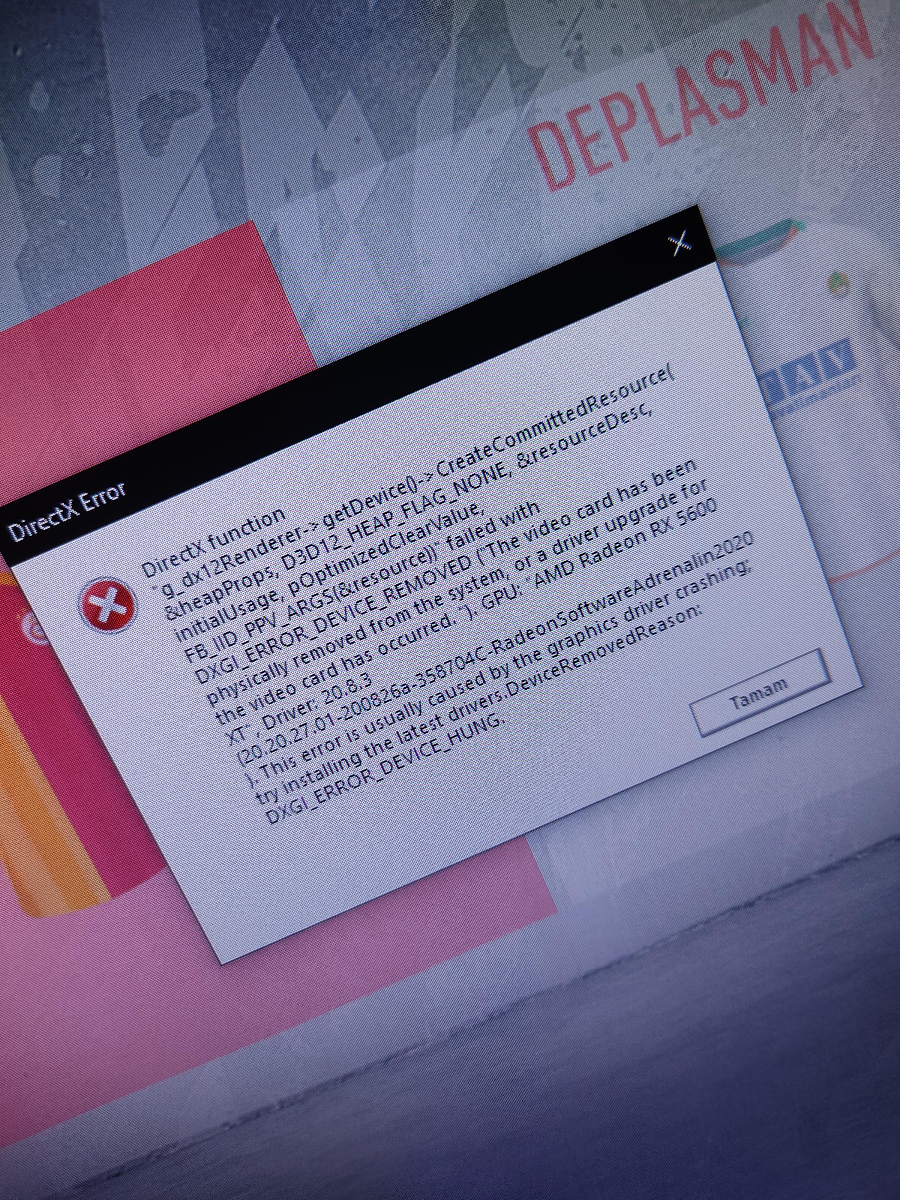

amd kartı tanıyıp stabil bir hale getirene kadar kart mazi olacak 20.8.3 de çözüm olmadı benim derdime malesef < Resime gitmek için tıklayın >< Resime gitmek için tıklayın >
