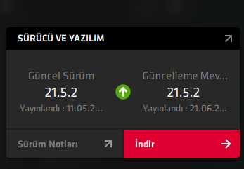

21.6.1 ve 21.6.2 sürücüsü ile Radeon Wattman hatası gelmeye başlıyor. İlk defa bu sürücülerde rastladım. Kullanıp memnun olduğum en kararlı sürücü Cyberpunk için çıkan 20.12.1 sürümüne döndüm. Herkesin karşılaştığı soruna odaklanıp adam gibi sürücü versin de kurtulalım. FSR çıkaralım derken Wattman belası geldi bu seferde.

hocam benimde sorunsuz memnun olarak kullandığım sürücü geçen seneki sürücülerden biriydi. 20.5 küsüratlı bişeydi net hatırlamıyorum.
Amdnin sitesinde eski sürümlerde 20.12.1 görünmüyordu yanlış hatırlamıyorsam. Siz nereden indirdiniz başka bir siteden mi

AMD nin kendi sitesinden indirdim. Sayfanın ortalarında indirme linki var. Win 10 64 bit için olanı yükledim. Sürücü indirme sayfasında sadece en yeni sürücü bulunuyor. Önceki sürücüleri bulmak için sürücü not sayfalarına bakabilirsiniz hocam. https://www.amd.com/en/support/kb/release-notes/rn-rad-win-20-12-1
