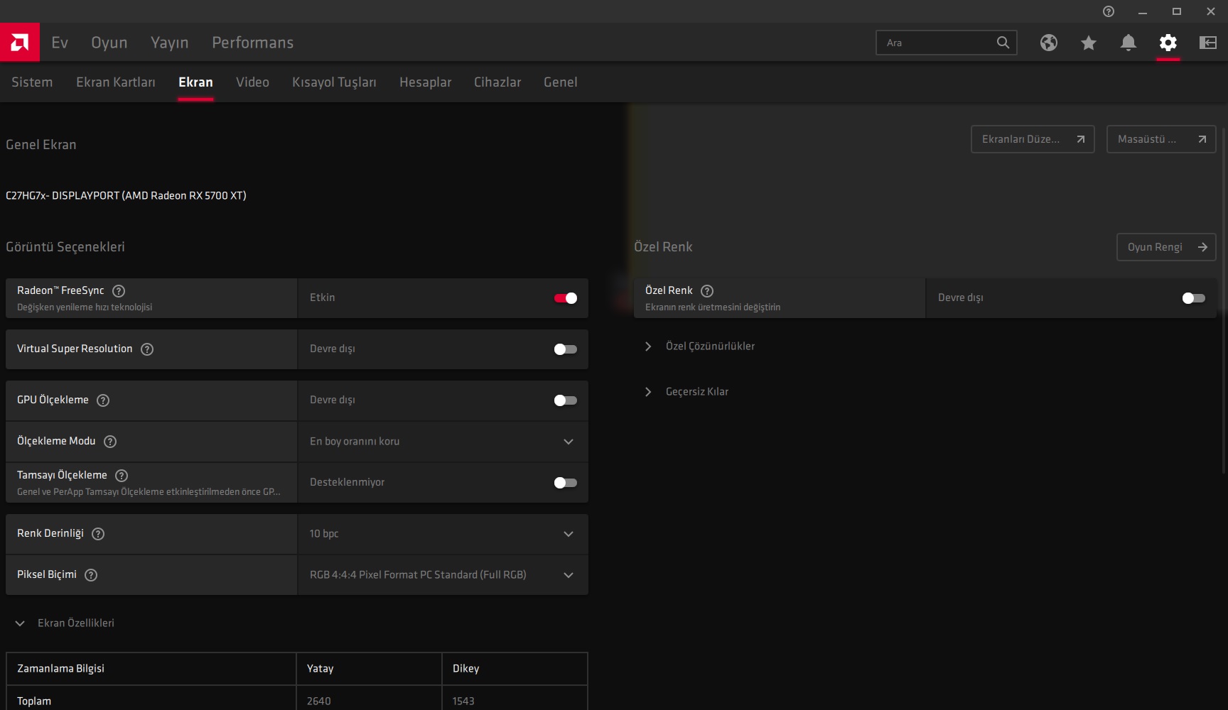

6 yıl (22054 mesaj)
Bağlantı şekli ilede alakalı olabiliyor hangi kabloyla bağlısınız arada dönüştürücü varmı vb. farklı kabloyla bağlayıp deneyin ozaman çıkabilir.
Bu mesajda bahsedilenler: @Martin Riggs
6 yıl (4240 mesaj)
Hdmi ile deneyince gözüküyor evet, dvi ile bağlıyken gözükmüyor o ayar. Bağlantı ile ilgiliymiş yani evet.

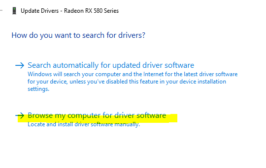

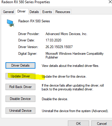

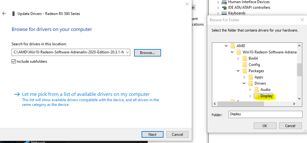

6 yıl (47 mesaj)
Orijinalden alıntı: Nymphetaminê
hocam sadece driver kurulacak şekilde manuel kurulum yapın. Adrenalin programını kurmayın. Bi deneyin.
Alıntıları Göster
Aygıt yöneticisinden mi
