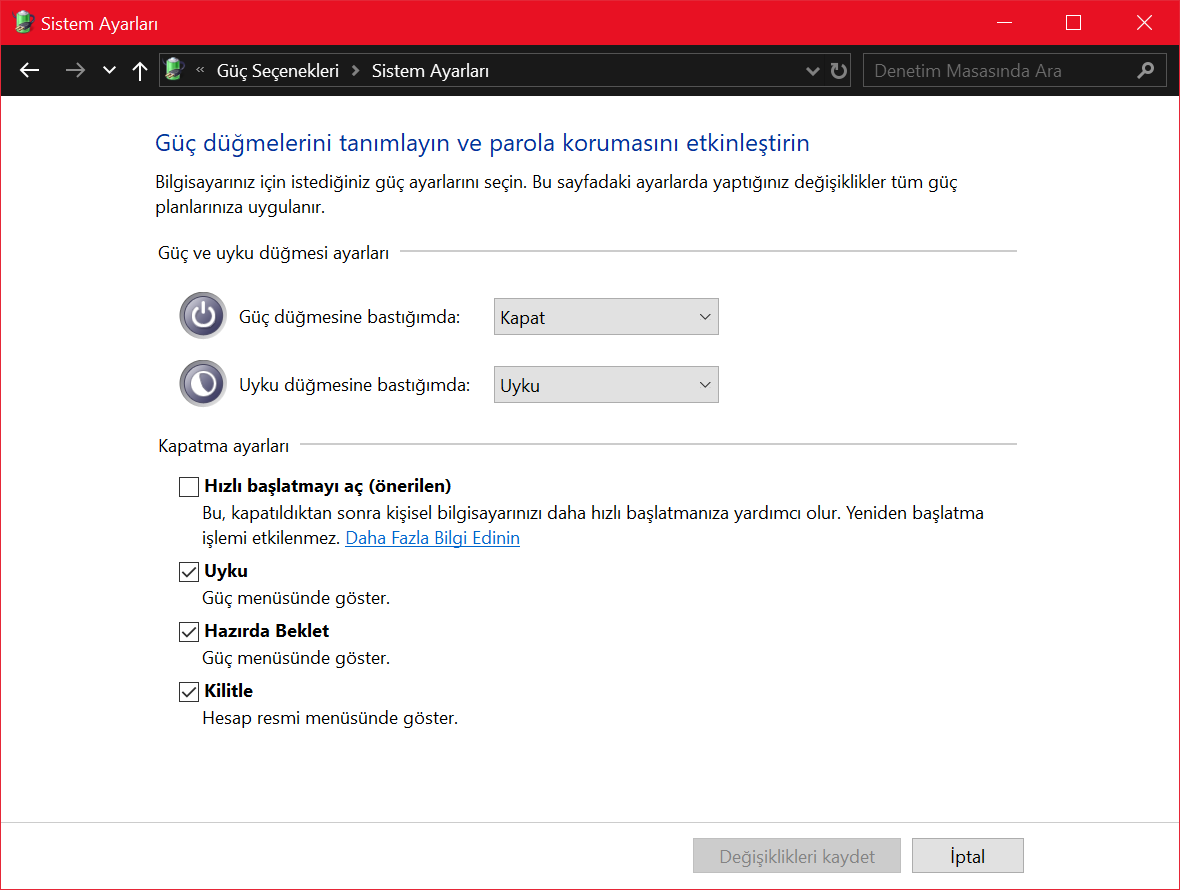

Rx580de sorun devam ediyor hızlı başlatmayı kapatmadıkça

Denetim masası > Güç seçenekleri > "Güç düğmelerinin yapacaklarını seçin"
"Şu anda kullanılamayan ayarları değiştir" tıkla
En altta
"Hızlı başlatmayı aç(önerilen)" başındaki tik'i kaldır ve kaydet.Bilgisayarı yeniden başlat.
< Bu mesaj bu kişi tarafından değiştirildi Executor Arhentir -- 7 Şubat 2019; 13:30:26 >

Ayarlardan hızlı başladı kapattım

geçmiş olsun sorun değil sağlık önemli valla 19.2.1 son sürücüyü kullanıyorum hızlı başlatı kapayınca sorun yok bende ama tavsiye etmem çünkü herkeste başka başka tepkiler verebiliyor bu amd sürücüleri güvenemem
