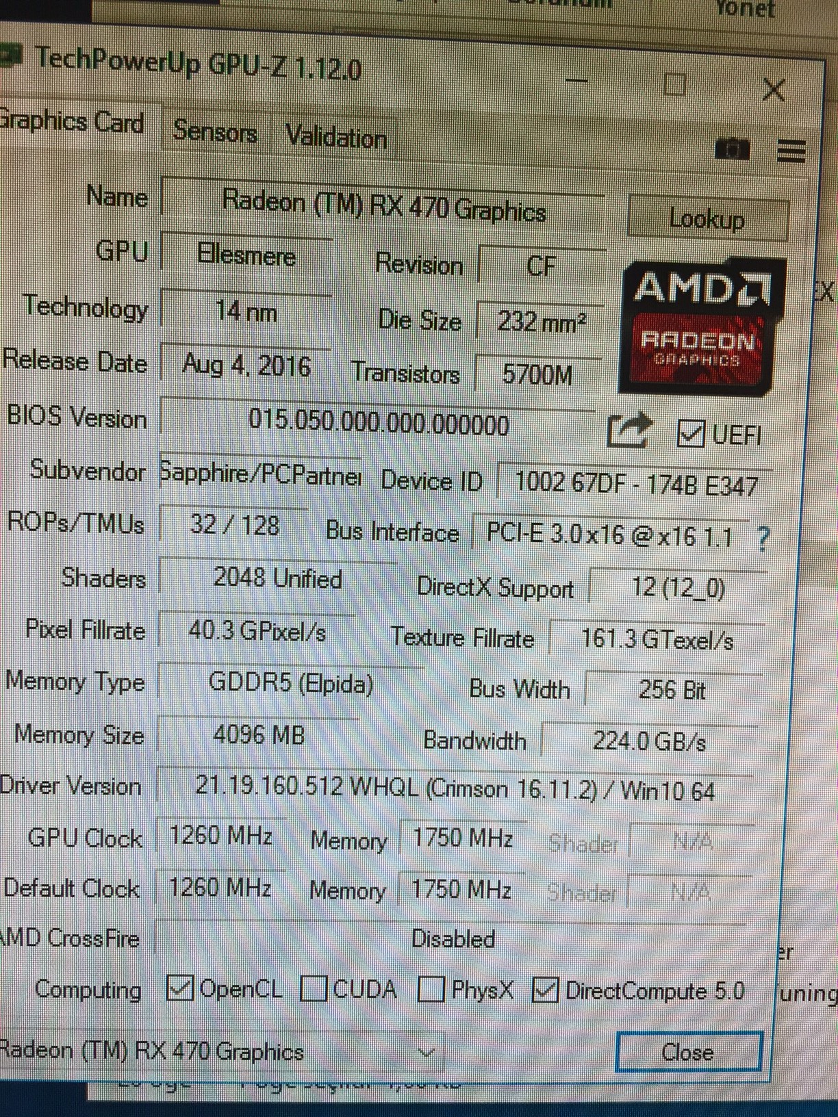

RX 470 4GB Nitro+ aldım ve şu sorunla karşılaştım... (Diğer bir konuda var ama ben sürücü ile ilgili yanlış bir işlem mi yapıyorum acaba düşüncesiyle u başlığa da yazmak istedim)
Rise of the tomb raider oynayan var mı, benchmarkta, 2 GB 7850 kartı çıkartıp, 4 GB rx470'i taktıktan sonra ilk kullanımında (sürücü vb. güncellemeden):
- Öncelikle dx12 de test edeyim dedim fakat ekrana görüntü gelmedi, fan hızlandı vb.
- Daha sonra, kutudan çıkan sürücüleri kurup tekrar test ettim, bu defa hem dx11 hem de dx12 de test tamamlandı ama FPS 0,77 - 90 aralığında seyretti...
- En son 16.11.2 sürücüsünü indirip kurdum, DX11.de ayarları very high.dan high.a düşürünce 13 - 86 FPS aralığı oluştu...
Sorun ne olabilir, sistem Windows 10, 64bit... Umarım fiziki bir problem değildir...
NOT: Çok Kısa bir süre Doom oynadım bir sorun yaşamadım...
Format ve sıfır windows kurulumu yapmadım..
SİSTEMİN DİĞER BİLEŞENLERİ: i56500, 8GB RAM, 620W PSU
tomb raiderde ayar ne presetten very high mi?4gb'den fazla vram istiyor o oyun very high secersen.8gb 480'de vram yuzunden daha iyi sonuc alabilir ama 57 fps normal gibi o kart icin.yine presetten high ayar secip test yapabilirsin o zaman kiyaslayabiliriz benim 380'le.

İkisini de denedim, ama 0.72 minimum FPS değeri normal mi?
High ayarda da minimum ile max. fps değerleri arasında uçurum yok mu sizcE?
o oyun biraz ariza min fps herkeste 5-6 cikiyor bir de geo. thermal valley'den bahsediyoruz en ariza bolum.formatsiz makineye 0.72 cikmis anormal degil bence.dx12'de yaparsan min fpslerde farkediyor.

O zaman kartta sorun yok ve formata da gerek yok anlaşılan...

kartim duzgun mu diye test etmek icin en yanlis testi secmissin.ben bu testi subattan beri sanirim her surucuyle yapiyorum iki makinede ve kim ne yapmis diye de bakiyorum.bi sorun olsa ben bu ne bu ne bu niye boyle diye gelirdim zaten sen bir sey demesen bile.geo. valley bolumunu oyle uyuz yapmislar oyun icinde de oyle fps dusuyor.bir yerde belki hdd yuzunden belki hizli geldigi icin takiliyor onemli olan ortalama ki ortalamalarin dusuk degil.bu test haricinde 3dmark unigine heaven ne yaparsan yap bir sorun cikmayacaktir.formati da sen bilirsin ister at ister atma sonra da atabilirsin.16gb yine bu oyunda very high secersen gerekli bir sey bir iki oyun daha mirror's edge mesela sanirim 16 istiyor.bu da sana kalmis acele yapman gereken bir sey degil baktin herkes soyluyor o zaman yukseltirsin.
