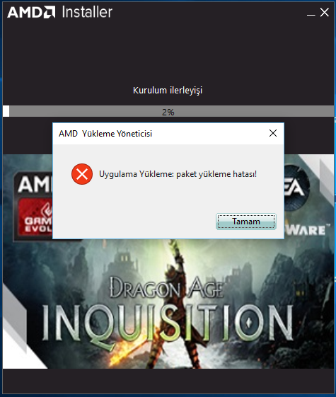

Orijinalden alıntı: Prowind
bu hatayı alıyorum
Yüklemeye çalıştığınız sürüm nedir ?
16.4.2 ve 16.3.2 bunları denedim aynı hatayı veriyolar. win 10a yeni geçirdim pcyi. driver yok tüm oyunlar kasıyor

Malesef hocam bu sorun sıfırdan format atanların çoğunda mevcut sebebi yeni driverlerden kaynaklı driverin visual c++ kurmadan amd install manageri kurmaya çalışmasından kaynaklanıyor çözüm için driverin C:/AMD yolunda çıkardığı klasöre girin oradan şu yolu izleyin \Packages\Apps ardından VC başlıyanları elinizle kurun ardından normal şekilde driver kurulumuna geçin sorununuz çözülecektir.
