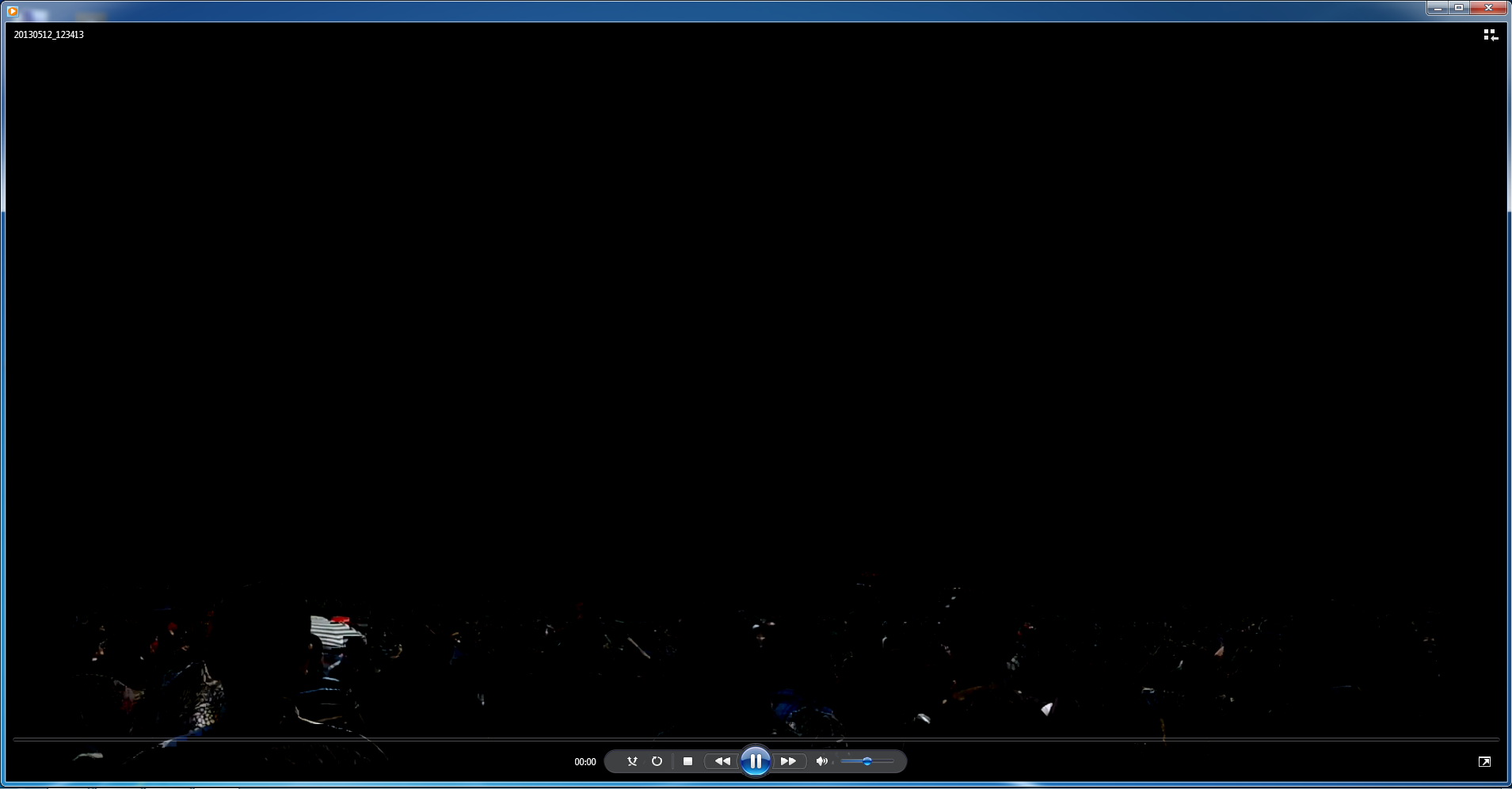

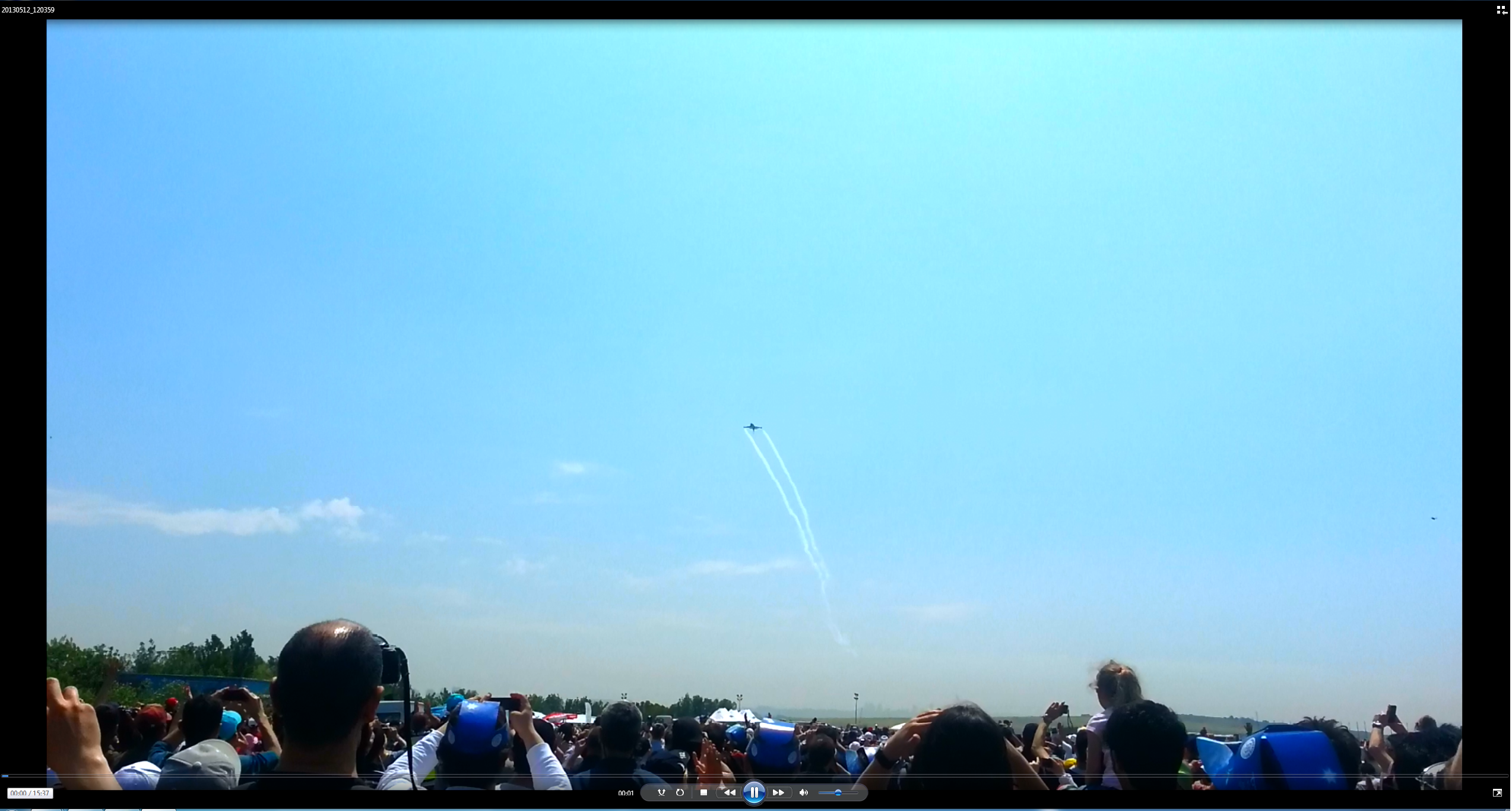

Arkadaşlar öncelikle merhaba 15.6 ve şuan yüklü olan 15.7 driver ı ile ortaya çıkan bir sorunum var resimden de görebileceğiniz gibi facebook olsun bilgisayarımdaki videolar olsun hep bu sorunla karşılaşıyorum.
Videoyu başlattığım anda başta siyahlık oluyor bazen 2-3 bazen 5 saniye ye kadar gitmiyor sonra video normalleşiyor.
Bunun sebebini ve çözümünü bulamadım pc ye daha yeni format attım direk 15.7 yi kurdum ekran kartım Hd7970
video en başta açıldığında bu şekilde oluyor.
1-2 saniye sonra normale dönüyor.
10 yıl
sistemim win7 k-lite codec pack işimi görür mü?
