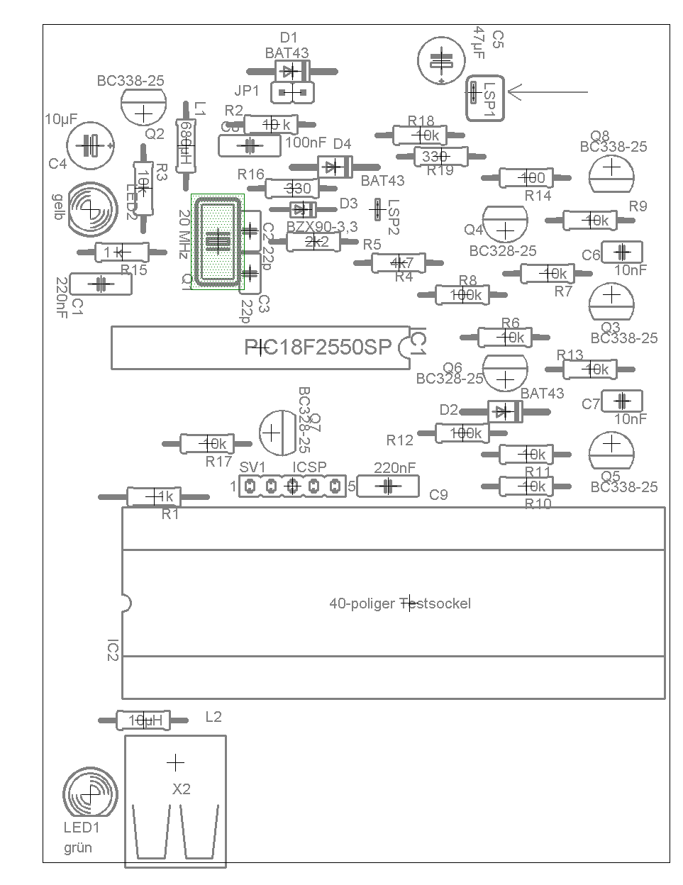

yüksek ihtimalle programlama voltajında sorun var. aşağıda şekil 1'de layout'unu verdiğim devrede LSP1 noktasından ölçüm alacaksın. PIC16F84A, programlanırken 13,5V istiyor. senin kalibrasyon değerlerin diğer az gerilim istiyen PIC'ler için yeterli oluyordur ama 84A için yetersiz kalıyordur. "u-divider" değerini düşürüp dene. AVOmetre ile LSP1'den ölçüm al ve programın gösterdiği değerlerle karşılaştır. Şekil 2'deki yerlere basıp programın ve AVOmetrenin okuduğu değerleri kıyasla.
Şekil 1
Şekil 2
