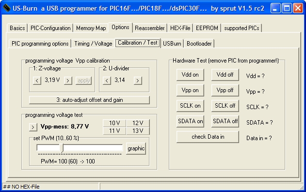

Şimdi gelelim 13V olayına. aslında 13V alıyorum ama bu kalibrasyon olayını sabitleyemedim. Daha doğrusu zener voltajını ölçtüm. 3,19V çıktı. onu programa girdik. apply dedik. olay tamam. ama u-divider'ı ayarlasam da programdan Vpp'yi "ON" yapıp D1'in katot'undan (yada c5'in uçlarından ya da devrede ölçüm probu olarak görülen yerden) ölçüm alarak Vpp'yi gözlediğim halde ayarladığım değeri sabit tutamıyorum. Program sonraki açılışta kafasına göre takılıyor resmen. Bakma güldüğüme.
aşağıda PWM duty olayını koymuş amcam. iyi güzel. oradan oynayıp bakıyorum. Gerilim iyi 13V ama sabitleyemiyorum. aç kapa programı yine kafasına göre takılmış.

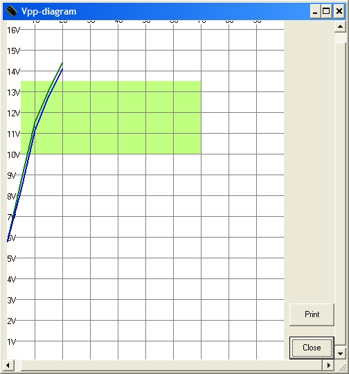

Şimdi bir de grafik zavazingosu var. Kullanım kitapçığında normal ve düşük voltaja iki örnek vermiş. Vpp off mavi, Vpp on yeşil demiş. İyi güzel de buradaki şekillerden emin olamıyorum ki. 14V'a yaklaşmak istemiyorum zira kritik voltaj. Kısacası kafayı yememe ramak kaldı.
Senden ricam bana zener gerilimini ve programdaki kalibrasyon ayarlarını(zener gerilimlerimiz farklı olsa da yaz sen bana fikir verir) ve de o D1'in (jumper'ın yanıdaki diyot. plaketin kenarına bakan) katot gerilimini programdan Vpp ON yapıp ölçerek yollarsan çok sevinirim.

Baştan söyleyeyim kalibrasyon dediğimiz olay programı aç kapa yapınca değişiyor. Sabit kalmasını bekleme! Nedeni, alet takılı PIC'in birtarafını okuyup hangi model olduğunu anlıyor, sonra ona göre şerbet (zaten yanda bir textbox var- pici buldu mu yazar oraya, bazı PIC'e 12V bazısına 13V Vpp veriyor alet). Senin dediklerini de ölçeceğim. Sen pici taktığını fakat bulamadığını söylemişsin. Bulması lazımdı! Ne model birşey takıyorsun? Bu arada hatırlatma!: Programda ana pencerede altlardaki PIC pin sayısı ve ailesini doğru seçmezsen alet tanıyamaz pici!

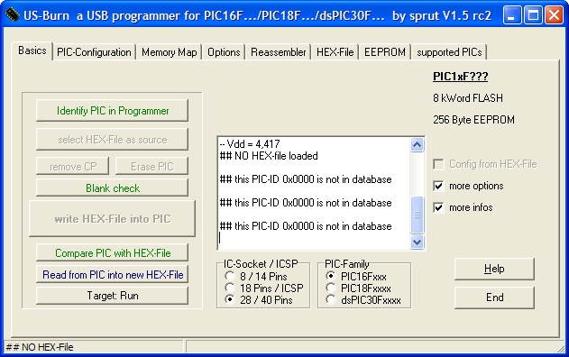

Mesela bu ayarlarla 16F876'yı tanımıyor.

Fakat o verdiğin grafiğin tamamen yanlış olduğunu söyleyebilirim. Yeşil alana girmemiş çizgilerin biri! Kesinlikle elemanlarından birinde sorun var diyorum ben... Dediklerini de ölçeceğim en yakın zamanda.
Bendeki budur:

Bu arada U-divider değerin kaç??
3.20 imiş.

Yukarıda bir edit yaptım. Bir de 3,80 divider'ı 3.20'ye çektim. olan bu:

Görmüyor yahu delirecem. 84a taktım tık yok. 628 aktım tık yok. 876 taktım tık yok. 877 taktım yine tık yok. Hey Allah'ım...
