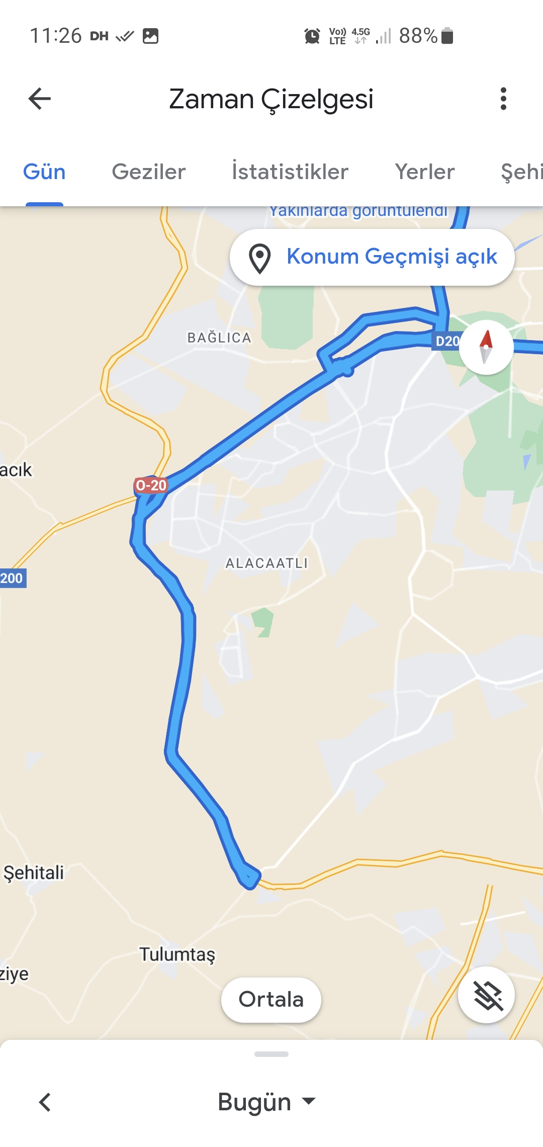

Bugün Ankara Oto Alfa servisine direksiyon titremesi için gittim. Oradaki bir ustayla test sürüşüne çıktık, arabayı ben sürdüm.
Ankara'yı bilen arkadaşlar güzergahı daha iyi anlayacaktır; servisten çıkıp direkt Bağlıca bulvarına bağlandık. Bu yol görece düzgün bir asfalt ve 110-120 gibi hızlarda kayda değer bir titreşim olmadı (direksiyonda az bir şey karıncalanma vardı ama normal dedi usta). Bu yol biraz virajlı olunca düz yola çıkalım diye oradan Eskişehir yoluna bağlandık. Bu yol da görece düzgün bir asfalt ve yine 130-140 gibi hızlarda direksiyonda hafif bir karıncalanma vardı (gözle görülür bir titreşim yoktu), normal dedi usta. Eskişehir yolundan güney yönüne doğru çevre yoluna bağlandık. Bu yol hatırı sayılır miktarda pütürlü bir asfalta sahip, arabanın içine baya bir yol sesi giriyor ve mümküm olan tüm trim seslerini de duyuyorsunuz zaten. Bu yolda 110-150 arası hızlarda gittik ve bırakın hissetmeyi, direksiyon gözle görülür bir şekilde titriyordu. Usta benim şikayetimi tam olarak anladı orada. Arabayı alırken ekspertize sokmuş muydunuz, bilindik bir ekspertiz miydi diye birkaç kez sordu. Adam da bilemedi ne diyeceğini ama ciddi bir balans sorunu olsa konsolda, koltuklarda falan titremeyi hissederdin, bunda sadece direksiyon titriyor dedi. Servise döndüğümüzde özetle şu kanaatteydi usta:
* Düzgün bir asfaltta direksiyon titremiyor ama pütürlü asfaltta titriyor olunca yol ile ilgili bir durum söz konusu.
* Arabanızdaki 20" jantlar çok büyük, lastik yanakları ince ve araba yerden yüksek olduğundan titreşimi eski arabanıza kıyasla daha çok hissettiriyor (eski arabamın 16" jantlı 2021 Astra K HB olduğunu ve böylesine bir problem yaşamadığımı söylemiştim).
* Titreşim çok büyük değil ve normal (siz biraz fazla hassassınız demeye getirdi, aslında haksız da değil biraz pimpirikli biriyim ).
Yanıt benim içime sinmeyince yan taraftaki yine Ankara Oto'ya ait bir servis olan Fiat'a gittik. Rot balans makineleri oradaymış ve oradaki usta yapmış balans ayarını. Onunla da bir test sürüşüne çıktık ama bu sefer usta sürdü arabayı. Düzgün bir asfaltta sürdük. 130-140 gibi hızlarda direksiyonda herhangi bir titreme yok, gayet normal dedi. Şeritten çıkıncaki direksiyon titremesini falan gösterdi, bak böyle titriyor diye (bunu bilmeyen kullanıcılar vardır tabii ama şerit takip nedeniyle bir titreşim değil benim şikayetim elbette). O ustadan bir şey çıkmadı özetle. Bana çok takıyorsam eğer dambıllı hunter makinası olan bir balansçıya gitmemi söyleyip şaşmaz sanayideki bir tane lastikçiyi tavsiye etti.
Özetle arabada herhangi bir işlem yapılmadan geri döndüm. Buradaki bir DH kullanıcısının önerdiği sanayideki bir balansçı ustaya giderim uygun bir ara. O da bir baksın bakalım, bilemedim. Durum bu.

2 yıl (1016 mesaj)
Orijinalden alıntı: masterap
Bu mesaj silindi.
Eğer test aracını kullanmak istiyorsaniz hafta içine randevu oluşturalım dediler ama test araçları Veloce paket olduğu icin 19" jantla geliyor ve bu nedenle birebir bir test olmayacak. Bu nedenle test yapmak pek anlamlı gelmediği için bir randevu olusturmadim.
Test güzergahı şu şekildeydi. Çevre yolunun o kısmına yolun düşerse 140'la falan gidip bir bakarsan sevirinim hocam :)
