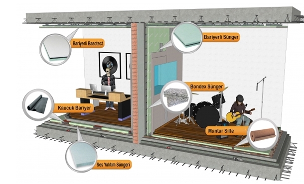

Biraz araştırma yaptım.
1. Akustik oda diye taratınca yapmak istediğimize ait bir görsel buldum

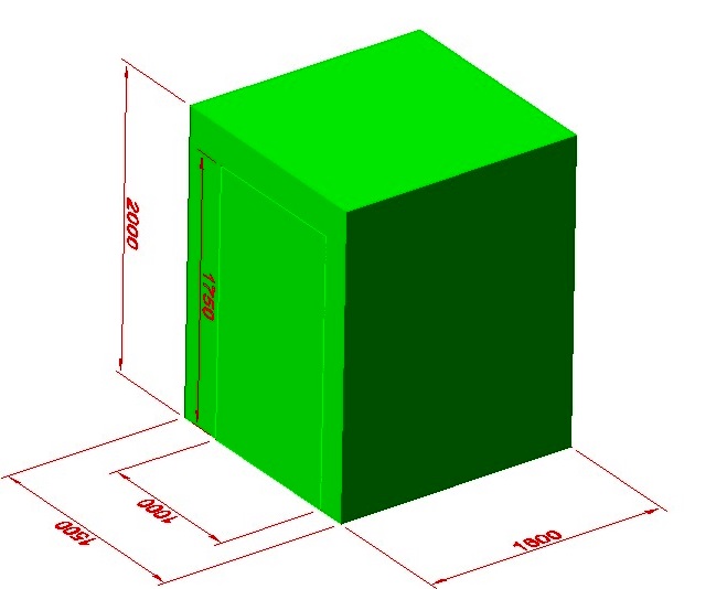

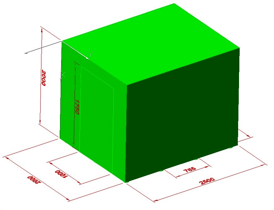

2. 2x2.5m ebatlarıdanda bir izole oda için taslak bir sketch çizdim
2x2.5m, net iç ebat olacak. Dışa doğru taş yün, en dışta ise ahşap kaplama olacak. Zeminde, taş yünün üzerinde de ahşap veya sert bir kaplama olmalı. Yani taş yün, dıştaki akşap ile içteki sert kaplama arasında olacak.
1x1.75m ebatlarında camsız pvc kapı (wc için olanlardan) düşündüm.
Pvc kapıyı, yine pvc menteşe ile dış ahşap iskelete bağlayabiliriz. Kapı dışarı açılacak. Kapının iç kısmı, taş yünü ile kaplı olacak.

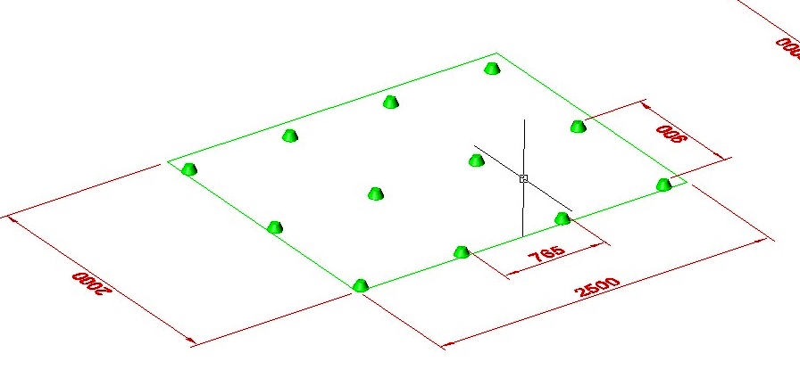

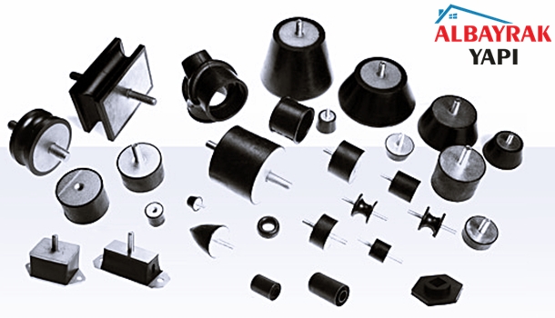

3. Daire zemini ile akustik oda aradında sönümleyici akustik takoz düşündüm.
Takozların dizilime ait sketch

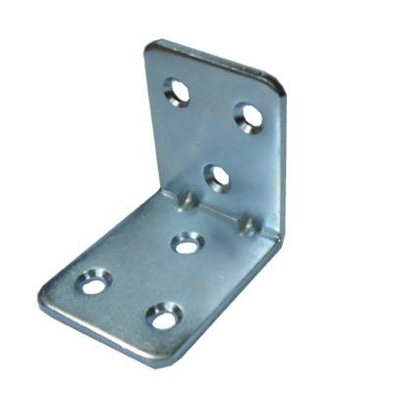

Taş yün, ahşap paneller yapıştırıldıktan sonra paneller birbirlerine köşe bağlantı parçaları kullanılarak vidalama suretiyle birleştirilebilir;
Bağlantı parçası;

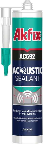

Ardından iç kısımdaki panelelrin birleşim yerleri, yine akustik sealant ile kaplanır.

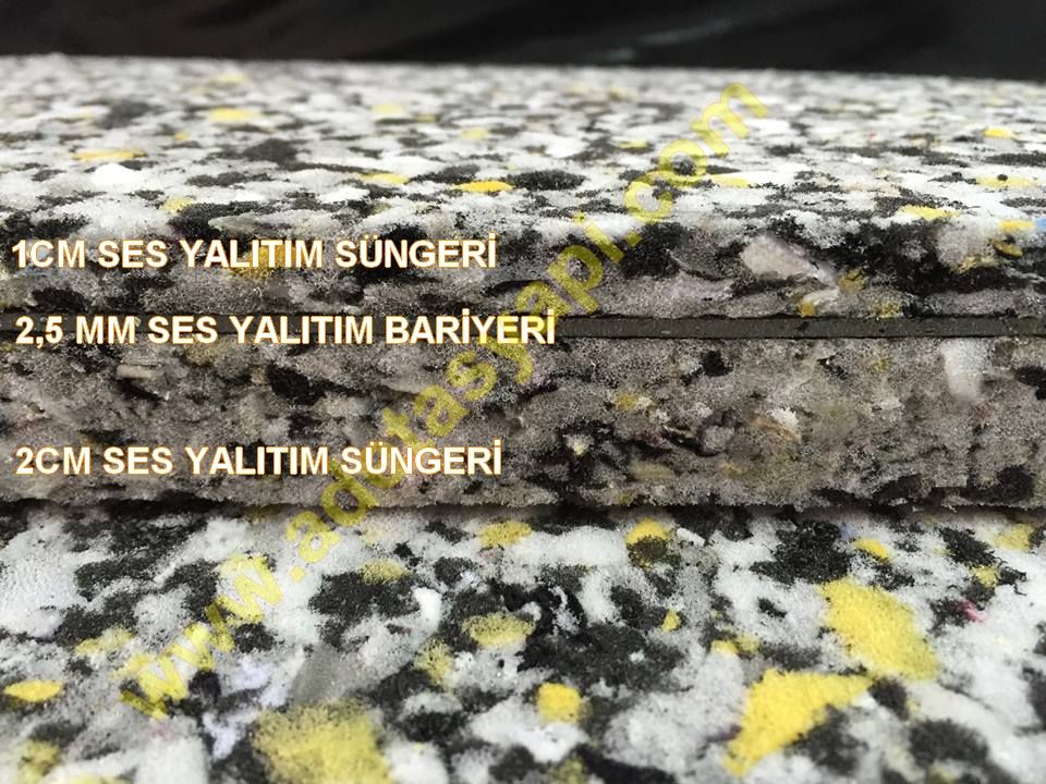

https://www.adetasyapi.com/bariyerli-adepan-ses-yalitimi-33mm

ses yalıtım bariyerli adepan 10cm( 5cm+5cm+bariyer) m2 fiyatı 110 TL
daha incesi adepan 33mm(20+10+2.5mm) m2 fiyatı 46 TL.
Düşündğün 2x2.5m odanın toplam iç yüzey alanı 23m2 çıkıyor. En pahalı olanı ile kaplanırsa 23x110=2530 TL çıkıyor. Daha incesi ile kaplanırsa 23x46=1058 TL çıkıyor. Hissiyatım, 33mm kalınlığında kullanıp üzerinde yine akustik sünger ile kaplamak, yeteri izolasyonu sağlayacağı yönünde.

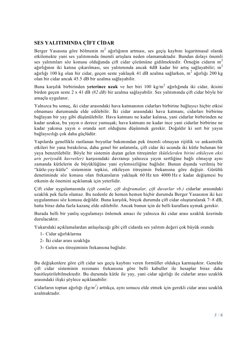

Okuduğum yazılarda, girdiğim sitelerde satılan ürünlerde, ses ve ısı izolasyonu mevzusu iç içe girmiş durumda. Kafam karıştığı için bu konuda teknik döküman baktım. Eke yolladığım, bir prof un yazdığı yazıyı okumanızı öneriyorum.
Bu yazıdan anladığım, en iyi ses yalıtımı için iki katmanlı izolasyon yapmak, iki katman arasında hava boşluğu bırakmak gerek. Studyo sahiplerinden duyduğum, havada yüzen oda yapma mantığı bu olmalı ancak bizim seviyemizde evde izolasyon için bu yöntem çok pahalı olacaktır. Arada hava boşluğu bırakmadan izolasyon belki en optimumu olmayabilir sonuçta biz studyo gibi günün her saati uzun saatler içeride kalmayı planlamıyoruz. Komşuların katlanabileceği 1 saatlik zaman dilimi yaratmak yeterli olacaktır bize.
İzolasyonda kullanılacak malzemeler için farklı türler var. Okuduklarımdan 3 tür olduğunu tespit ettim;
1.Taş yünü,
2.cam yünü,
3.Kompozit malzeme olan bariyerli süngerler
Taş yünü ve cam yünleri klasik malzemeler, bariyerli süngerlerin ise yeni nesil malzemeler olduğunu düşünüyorum. Prof hocanın yazdığı yazıdan da, ses izolasyonunda kullanılacak malzemenin, yoğun ve tıknaz olması gerektiği net olarak anlaşılıyor. Taş veya cam yünü malzeme kullanılacaksa, bütçenin yeteceği, en kalın ve yoğun malzeme kullanılmalı. Ancak ben olsam kompozit malzeme tercih ederdim. Malzeme özellikleri ve tercihleri ile iligli seçtiğim bir kaç yazı yolluyorum.
https://www.sesyalitimmerkezi.com/ses-yalitiminda-kullanilan-malzeme-cesitleri/
Bu makaleden yola çıkararak ben olsam arasında ses bariyer olan kompozit malzeme kullanırdım

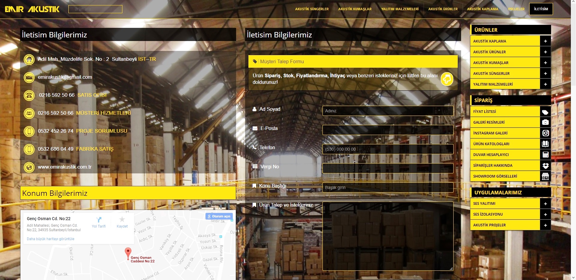

https://emirakustik.com.tr/kaucuk-bariyer/
Bu sayede maliyetde düşük tutulmuş olabilir.
Kendi imalatı olan bir firma buldum;
emir akustik
İletişim bilgileri;
Taş yünü, bariyer konusunda teknik görüş sorulabileceğini düşündüm.

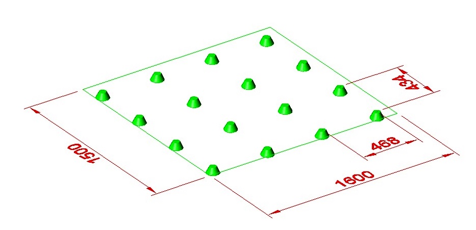

Son verdiğin ölçüye göre senin için sketch hazırladım;
Alanı küçültmek, kullanılacak malzeme miktarını düşüreceğinden tabiki de toplam malzeme maliyetini azaltacaktır.
